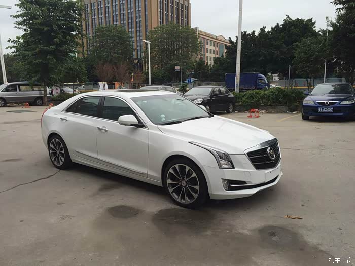

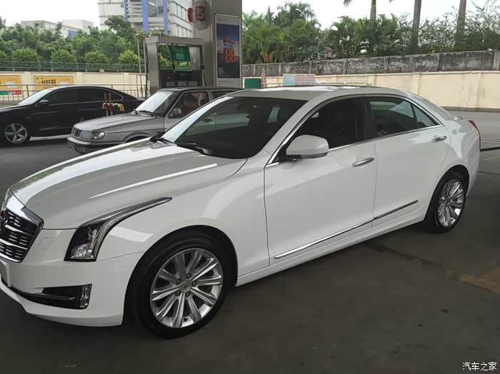

   国庆提的车,白外黑内28T精英,应该是广州最后一台老款,买车的过程很曲折也很传奇。第二台车,没啥好对比的,就是看中ATSL,家里还有台SUV,何况空间也够,最重要是外形和内饰……
    吃够之前低配的苦,直接想上顶配,但找遍广州,只有白外米内或者红外米内,别说黑内,梦想的红内都没有。纠结了几天,到底要不要提米内的……最后差点放弃了,9月底的一天晚上,约了基友第二天一早去看C260L。
     然后电视剧般的剧情来了。那天晚上,睡觉前百无聊赖加了个广东的QQ群,也没看有没有通过就去睡觉了。结果第二天一早,我一个素未谋面的网友突然给我发了个截图,就是申请加群的,问这人是不是我,我的微信和QQ的名字头像都是一样的。好吧,一开始还以为是被盗了或者隐私泄露了,心里拔凉拔凉的……
     聊了一会,她原来是凯迪上面集团的老总。直接让店总销售经理去给我找车,广州实在没车了,那几天销售美女都快被逼疯了,最后说上海有一台白外黑内的精英问我要不要。犹豫了几分钟,要了……反正都是要改装,起码动力一样。
第一桶油,车价优惠了5.X,送了D3全套包围、中网、原车高配导航(可以下发安吉星的)、雷达、贴膜、底盘装甲、保养等小东西……
而且是15年6月份的车!!不能再赞了

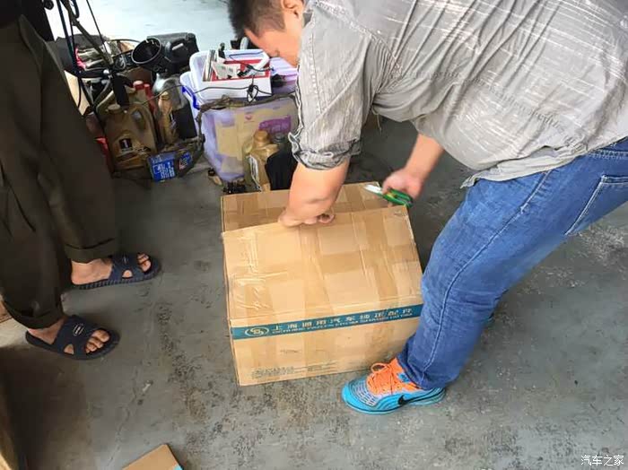

小弟是个音响发烧友,当时试驾车听顶配的BOSE音响,已经快哭了,精英的一听,喇叭都不想开了……低音沉闷,高音解析力不够,中音硬邦邦,所以早早约好音响店,提车当天下午就把车丢过去店里,一丢就是5天啊。

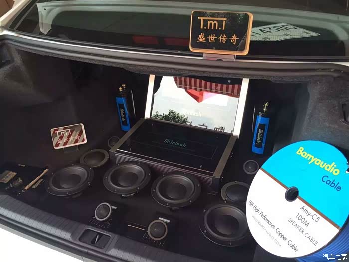

配置单如下:
前声场:丹拿362主动三分频套装
后声场:丹拿242被动两分频套装

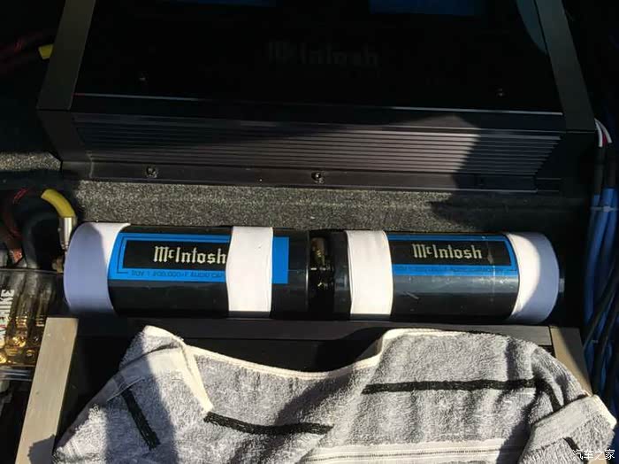

功放:麦景图404四路功放两台
电容:麦景图两台
解码器:喜力士十路DSP
线材:天仙配+巴尼
相比我之前的车,这套音响其实是降级了。因为没有用回原来的ODR主机,解析力相差不少,也没有用回丹拿12寸低音,主要是因为新车,不想拆得死去活来,再者后备箱空间太小,再放个大低音炮……先凑合着听了,反正器材都在,哪天不爽了再去装

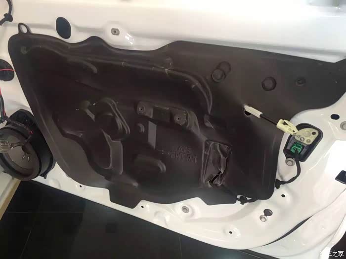

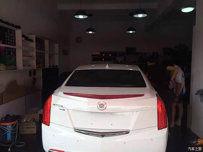

四门隔音是最基本的啦……

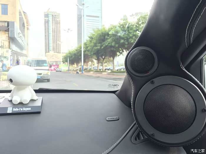

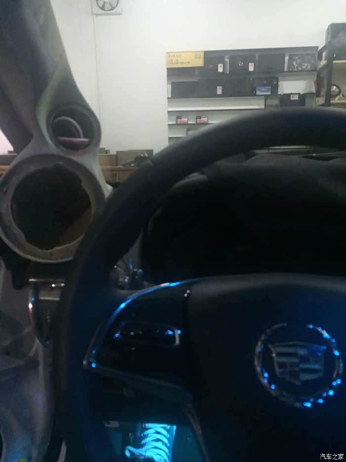

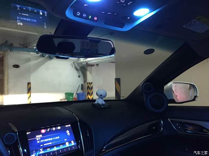

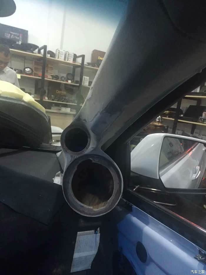

倒膜前是这样子的,为了研究这个造型,好看又不挡视线,足足用了半天
三天后就变成这样了,车皮走的原厂风,不挡视线,看上去还可以吧

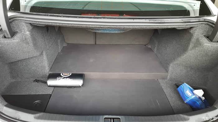

后备箱的造型……下面的工具箱刚好利用起来,反正没备胎,年纪大了,后面没做很炫的有机玻璃和灯光,加上平时要放婴儿车什么的,直接做了个板盖住,不掀开来看根本不知道改了音响,哈哈
饰板下面是通风的,隐藏着四个小风扇,完美解决散热问题

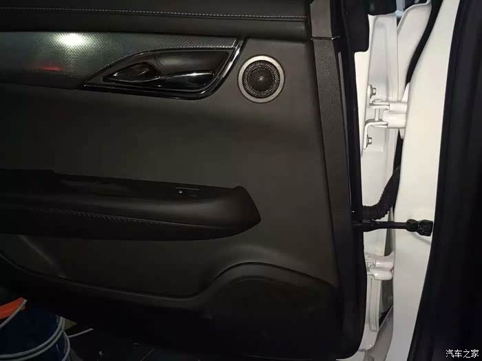

后门开了个洞,也是低调的造型,前后面中低音都没有做造型带喇叭罩

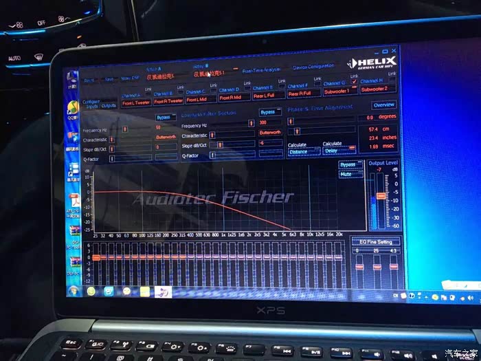

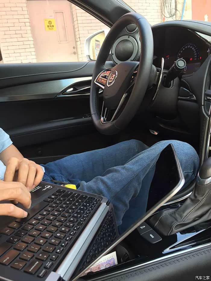

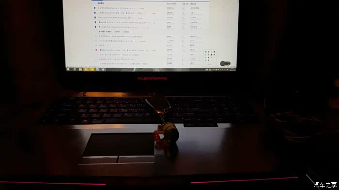

大师电脑调音,调音都调得我去了半箱油……从白天调到晚上
不过比起以前的ODR遥控器,电脑调音省事很多了

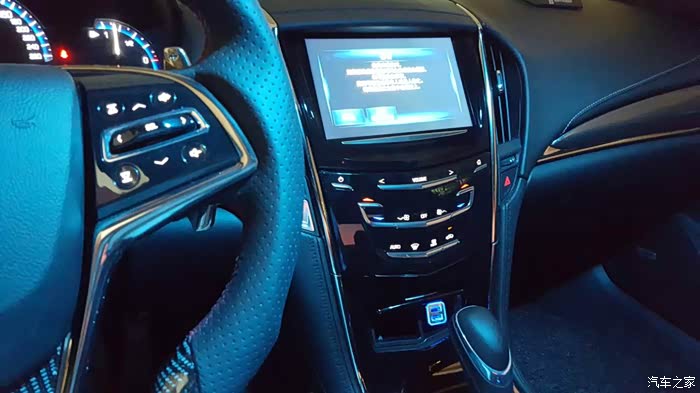

1、ATSL原车肯定没法比,听了这音响,你去听S500啊、卡宴这些音响,都会听不下去。虽然没有用主机,DSP的数码味比较浓,但也能凑合了。
2、没改低音炮。用的原车主机和低音,优点是平衡感非常好,听普通流行和摇滚,在算是顶级的喇叭和功放的加持下,低音非常有弹性,即收即有。赞一个原车低音,质地算不错了,就是功率太小,而且原车的功放也发挥不出来,听DJ的时候,由于低音供方速率跟不上,速度慢了,就没那么有力了,不过我通常很少听这类音响
3、说个改音响必须注意的问题。主动降噪,如果改装时没有用到匹配的高转低,那么就悲剧了,频率不同步,只要一踩油门就会发出飞机般的嗡嗡声,准备大改音响的一定要注意。两个方法:一个是找合适的高转低,这个太专业我不会说,二是扒掉主动降噪,真心感觉不到影响,特别是你改了音响后

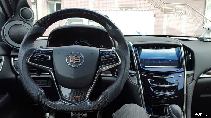

配上碳纤方向盘,看上去好酸爽。。。等这个方向盘一等就是5天啊啊啊,不过都是值得的,太赞了

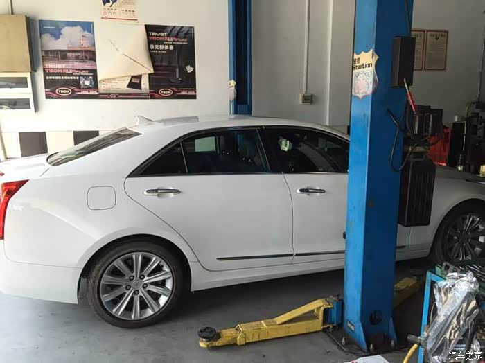

第二个要改的毫无疑问是轮毂啦,**的数据大家都知道,原厂改配轮毂虽然重,但好歹也是锻造啊

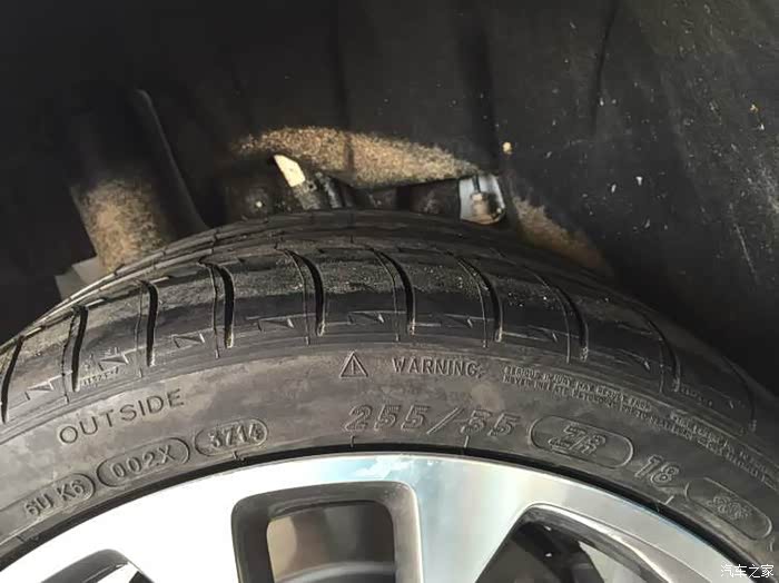

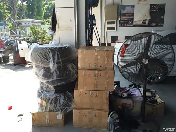

轮胎是米其林PS2防爆胎,兼顾运动与舒适,找了好几天才找到的
准备开工,这轮毂一天都不能忍,还遮鲍鱼!!!

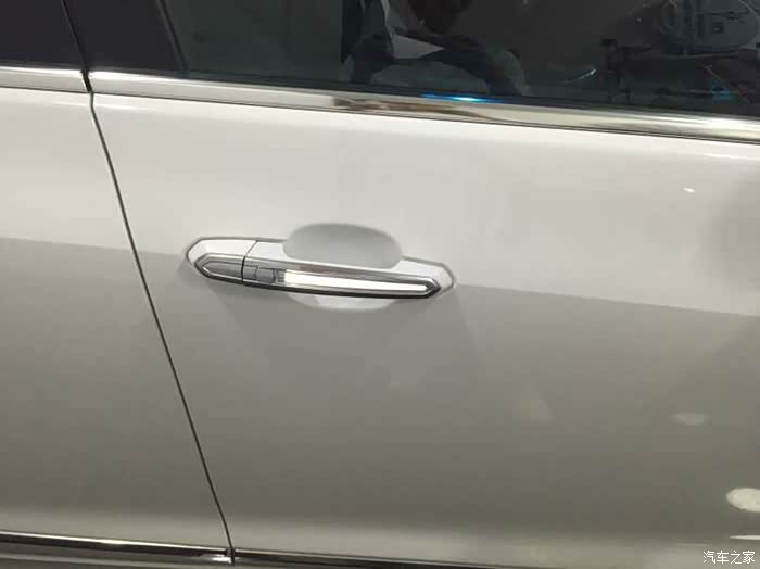

乱入个门把手,从大柏树那买的,虽然没在他那买什么东西,但有问必答,在此感谢。哈哈,大柏树你看到这帖子应该知道我是谁把……

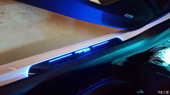

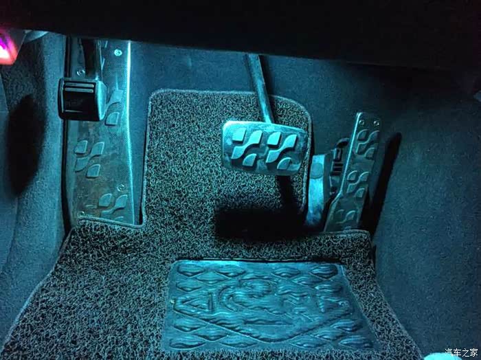

提车之前就把门把手啊、御马脚垫、动态迎宾踏板、镭射灯、隐藏记录仪、内饰全套冰蓝LED灯都买好了
轮胎数据是原厂高配的数据,好生难找
哐哐哐,一会就完工了。跑了跑,发现比原车17的舒适太多了,虽然也还是防爆,但完全两个概念,过坎时体会特别明显
也不用纠结换了18以后会不会更颠啊码表不对什么的,颠不颠,看轮胎,码表什么的,那一丝丝差别,你根本发觉不了,无非心里作用。

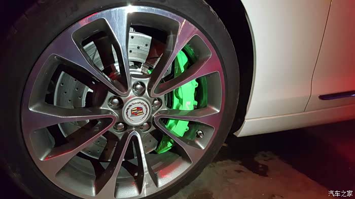

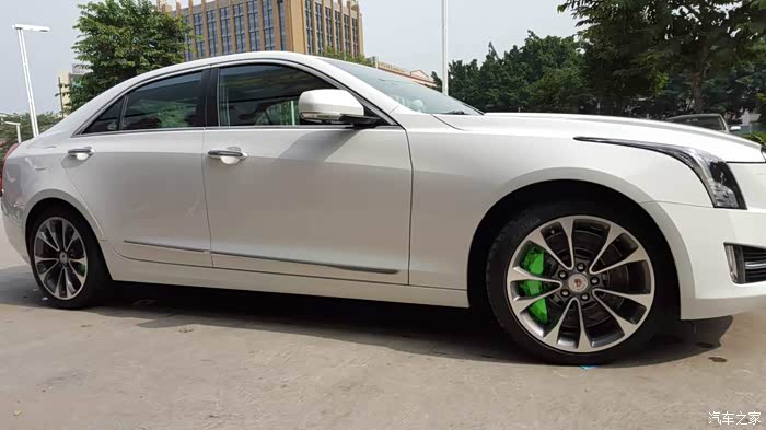

顺眼好多了,可是好不够啊,刹车虽然露出来了,可是太低调太小……

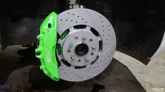

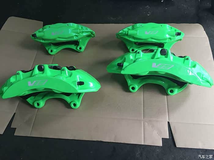

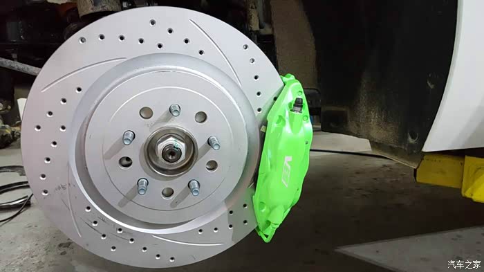

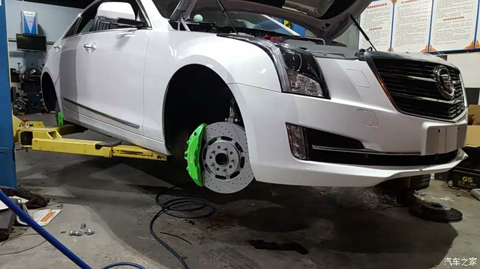

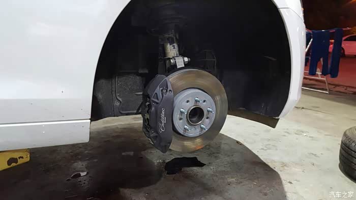

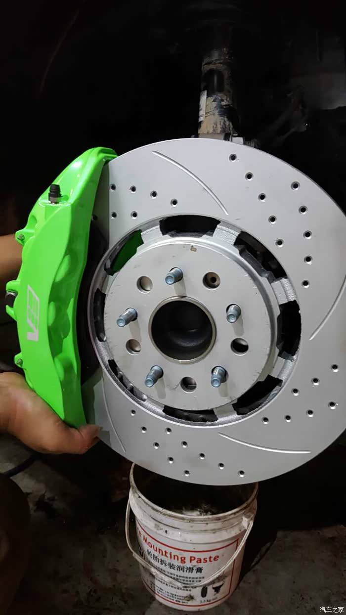

刹车本来没想那么快改了,原厂好歹是大四,本来心想够用了,可是跑高速,发现后段实在不行,衰减也特别厉害,好吧,还是得改。在这里要感谢V豪版主,详细解答了我的疑问,肯定的告诉我原厂18轮毂可以无损装下CTSV370的盘

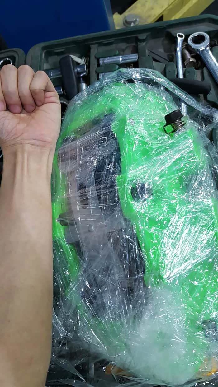

选了骚绿骚绿的颜色,黄色和红色都太多鸟,没新意,前370后360的全新原厂盘
请忽略我的小手臂
相比之下,原厂刹车实在太小了
前后搭配才**啊。。。。
吃个饭回来,就看到装好了,基本上是无损吧,就是孔距不一样,做刹车盘之前塞了那5个孔
天黑了,拍不出效果。。。凑合看看

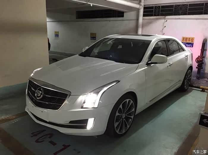

回头地库,拍几张作为结束
