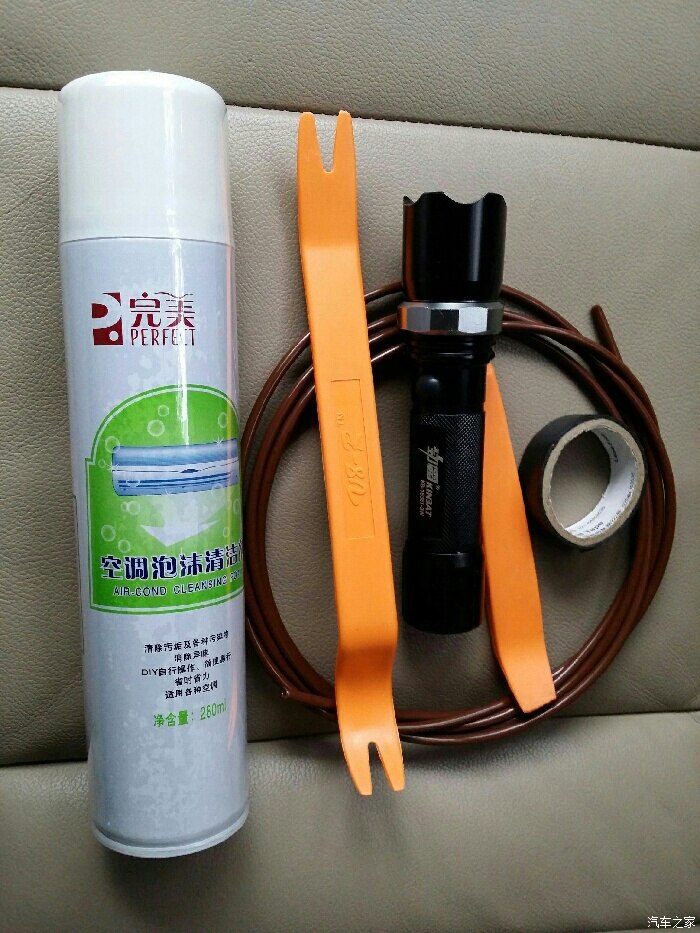

先上一下材料和工具,撬棒LED手电延长管和空调清洗剂,清洗剂是朋友送的,这朋友真不错!

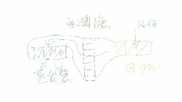

为了能更容易理解蒸发器的相对位置我特意画了个草图,画得不好请轻拍,这是从中控台向下看的俯视图,风机在最右边,经过中间的空调滤然后到达左边蒸发器的背面,蒸发器摆放形态和防火墙是平衡竖立放置的,就在收音机的正后方,这只是其中一部分管路,,,,,

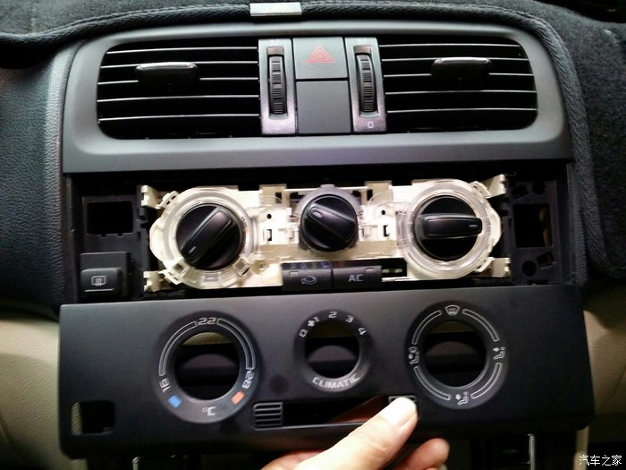

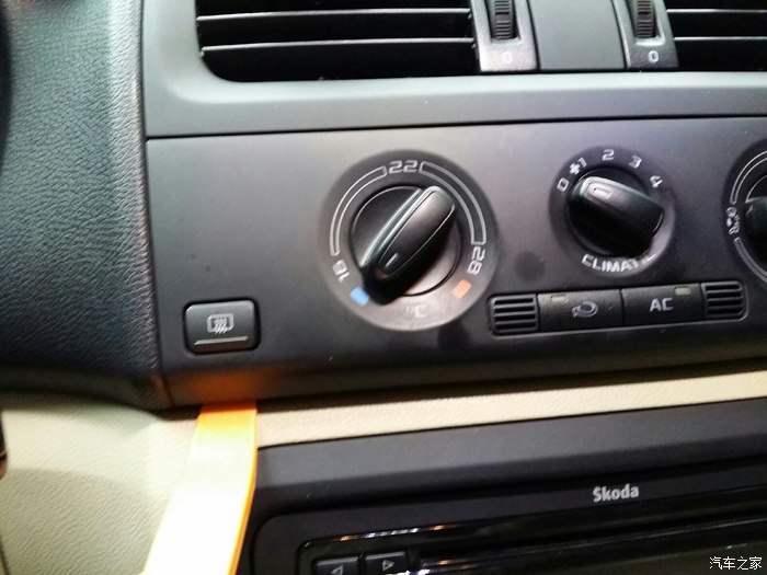

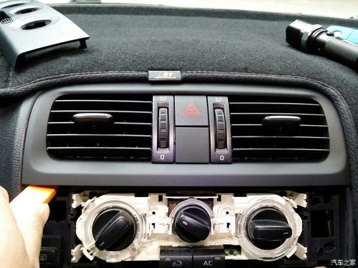

好了,既然要清洗蒸发器就找个最近能看见蒸发器的位置,空调面板上方的出风口是最近的,拆,先拆空调面板的盖板,用撬棒从盖板边上开撬,撬起就行不用撬太多出来,然后依次四个边都撬出来

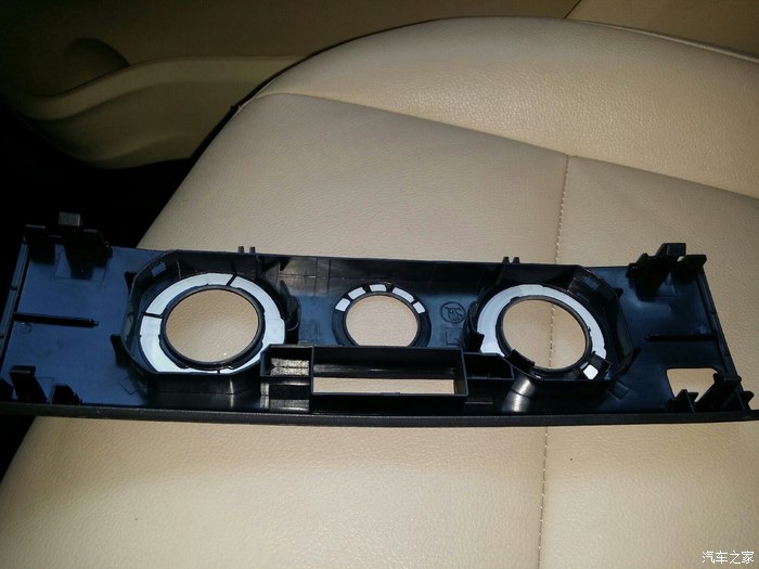

撬出来的盖板
盖板的固定方式就是靠背后的四个卡扣固定,撬的时候要小心一点,慢慢的四个边撬

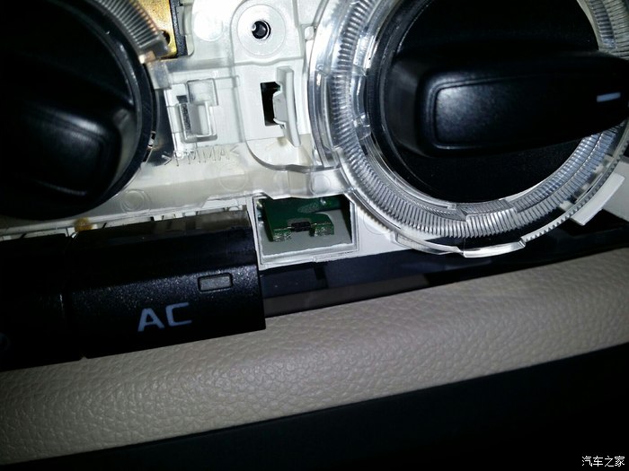

来个特写,AC键右边的洞里有个小黑点,这个应该就是空调的温度传感器了

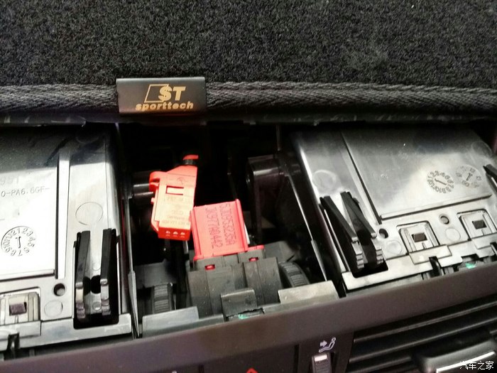

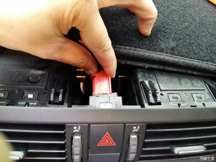

出风口连接着双闪灯线束,压下卡扣往后拔
正式分离,整个出风口可以拿下了

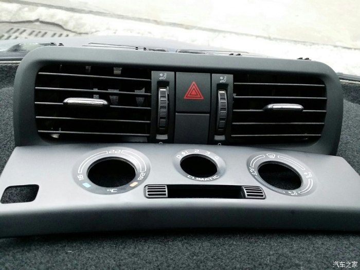

这是出风口总成与空调面板合照,谁好看点?

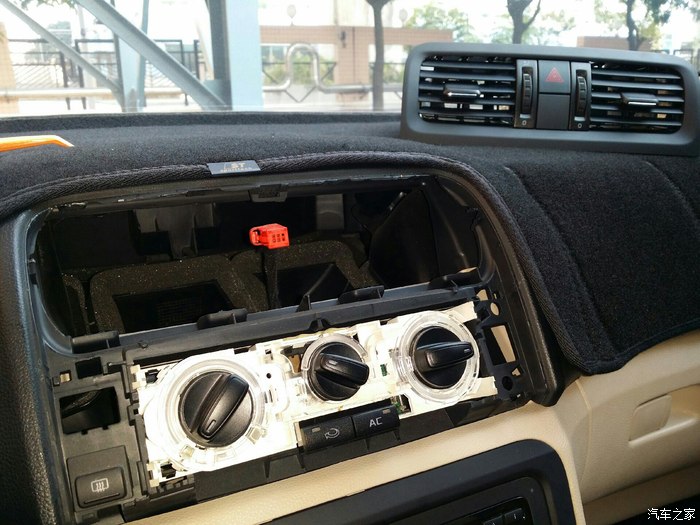

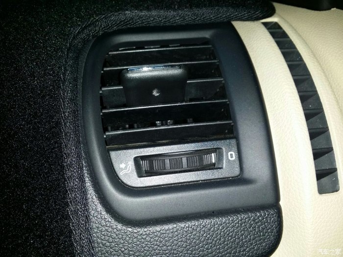

从这角度可以看出拆了出风口的样子

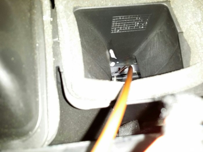

中央出风口下方就是连接着蒸发器基本垂直的风道,从这风道看下去能看到蒸发器的表面翅片,虽然角度不大,但用手电看还是能够看清楚的

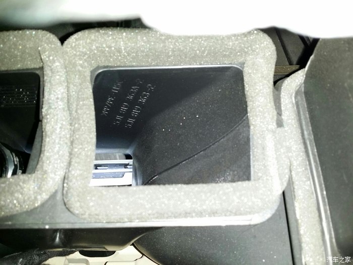

另一个风道看下去,里面有块挡板,风向调节成吹人才能打开这挡板,吹其它地方这挡板都是关闭的

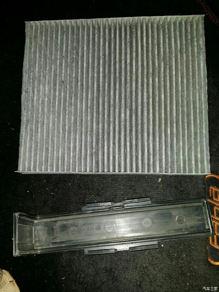

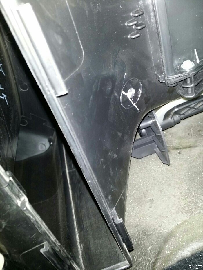

空调滤也拆了
从这角度可以看出,空调滤靠防火墙的下方才是风道,先把空调风向调到响人的位置,然后把两边靠门边的出风口关闭,打开风机三档左右,一边吹风一边喷清洗剂,喷个四五次,每次两到三秒,间隔五秒左右,感觉清洗剂能去到蒸发器背面就是了,这操作都是一个人弄的,喷清洗剂的就没照图片了

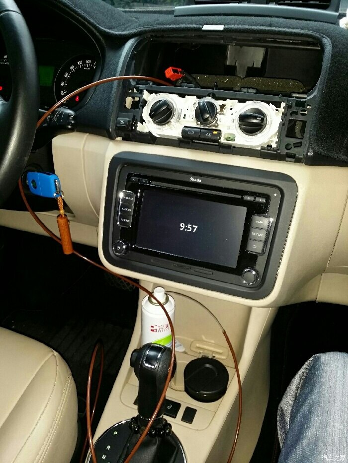

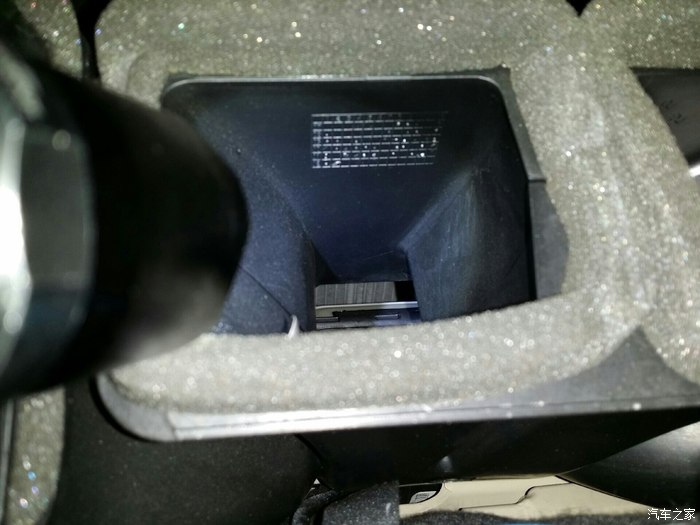

从空调滤那喷完清洗剂喷以后就把风机关了,然后从中央出风口那喷清洁剂喷到蒸发器的正面,从中央出风口那伸一条延长管进去喷,那管调节一下角度和方向,然后手电看着,基本上都能喷到整个蒸发器的整个表面

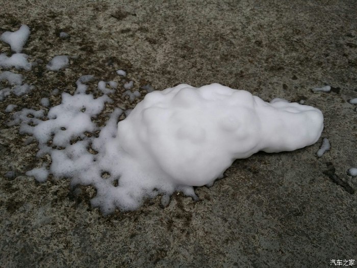

这是清洗剂喷到地面的泡沫形状
从这中央出风口可以大概看到泡沫的位置和形状,能看见延长管末端弯了一下,为的是能调节高低方向与角度,尽量喷到蒸发器的大部分位置

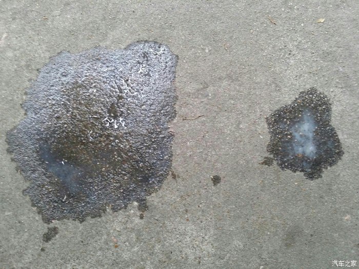

这是开AC之后液化后流出车外的水渍,不知算不算太黑,,,
清洗完蒸发器之后最大的区别就是不会有异味了,制冷效果貌似也好像好了一点,不知是不是心里作用,感谢观赏
