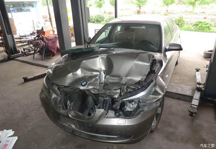

所以打算购买二手车的朋友注意了,要想知道购买的二手车车况如何,那么买二手车一定要看这3颗螺丝,只要发现拆过,基本就是事故车。

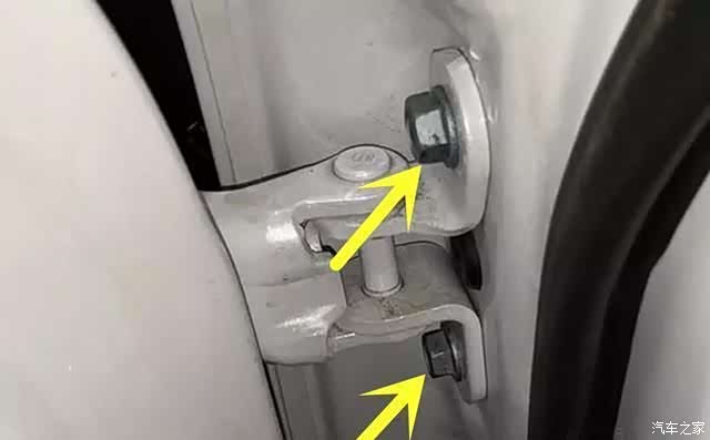

车门螺丝

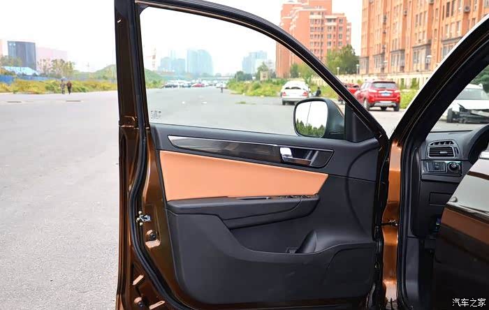

懂行的人在买二手车时,首先会看的就是车门上这颗螺丝,由于这颗螺丝安装的位置比较隐蔽,又加上这颗螺丝安装的非常牢固,在日常使用车辆中这颗螺丝是很难移动或者拆卸的,而只有在车门受到严重的撞击后,这颗螺丝才会发生松动或变形。所以在买二手车时,一旦发现车门上这颗螺丝被动过,那么至少可以证明这个车门肯定被撞过。

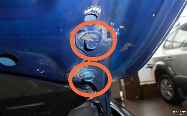

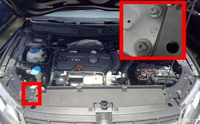

前机舱盖螺丝
在正常情况下,发动机前机舱盖上这颗螺丝的使用寿命是非常长久的,甚至可以说它的使用寿命比车辆的使用寿命还要长久,在正常使用车辆中,这颗螺丝一般是不可能被拆卸的,除非说是要更换发动机总成。如果你在购买二手车的时候,一旦发现前机舱盖这颗螺丝有拆卸的痕迹,那么有很大的几率说明车辆的前部出过事故。

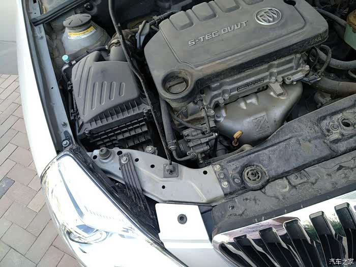

水箱框架螺丝
水箱框架上的颗螺丝与前机舱盖上的螺丝性质一样,都是非常的坚固耐用,一般情况下这颗螺丝是不会被拆动的,假如在购买二手车的时候,发现水箱框架上的螺丝都被拆卸过,那也就意味着车辆前部的水箱和冷凝器等零部件都被更换过,同时也间接的反映出,这辆车很有可能发生过追尾事故或者车头受过严重的撞击。
