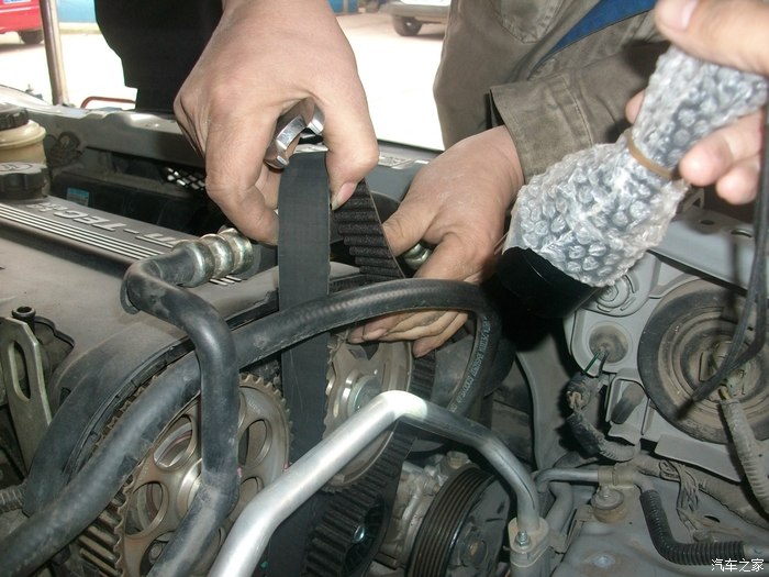

乐友们:关于换正时皮带的操作方法大家也很清楚,这次是我第一次更换正时皮带,有一些切身体会,想与大家分享一下!供大家鉴赏、、、、、:office:

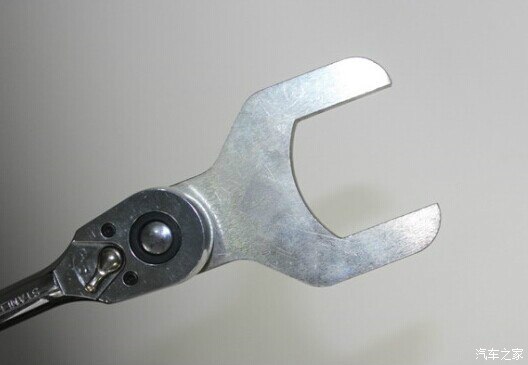

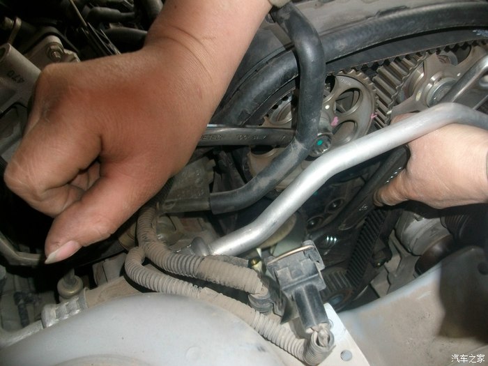

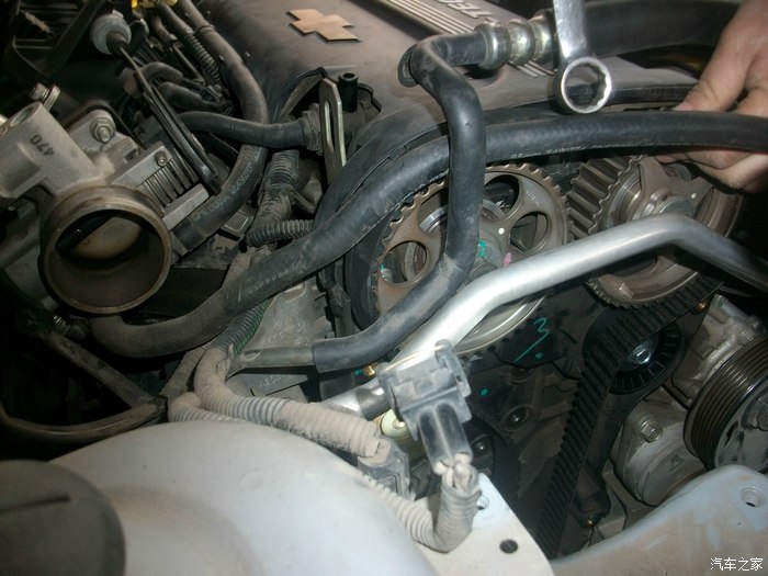

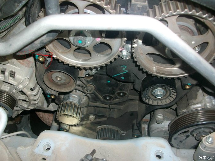

体会一:更换正时皮带必须要有42号的开口搬手,没有这个东西就不好调整水泵!如图所示

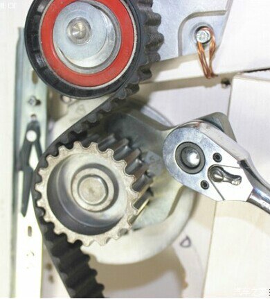

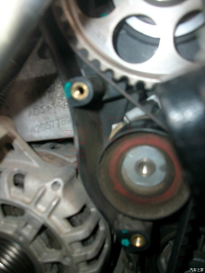

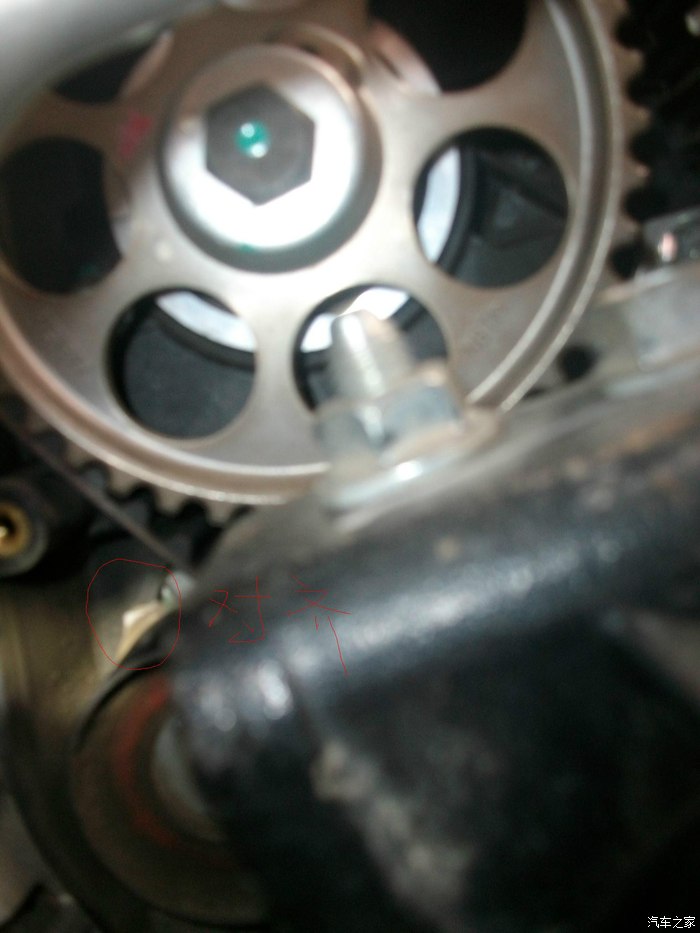

体会二:乐风是靠水泵来调整张紧轮的位置,并得以调整皮带的松紧度,如果没有调好,车子发出嚓嚓的声音,当时我的车就调了两次,是因工具不得力!(当时没有42号开口搬手,哪个店就没有这个东西)【备注:张紧轮的位置一定到规定的位置,这是乐风、凯越车特别的地方】 如图所示

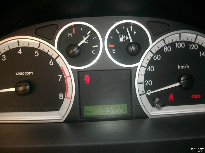

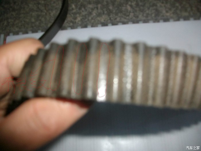

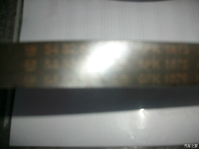

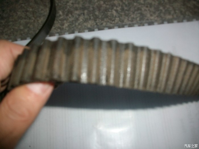

体会三:乐风的正时皮带应当可以跑到10万公里再换,我的8.5万换的,有点早!原装的皮带是通用和盖茨合作生产的品名,质量较好!如图所示

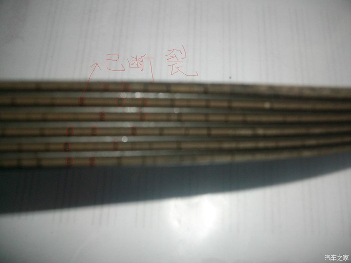

体会三:发电机皮带表皮有断裂现象,需要更换!

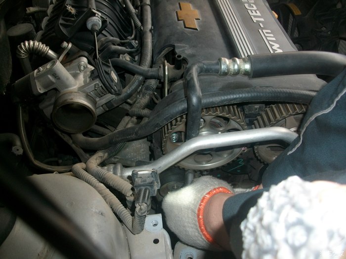

体会四:水泵可以松一下,再调,可以不用上高温胶,但必须要把哪三个螺丝上好!上紧!这点要切记,否则要滴防冻液!(这时可以清洗水箱和更换防冻液)
体会五:用时太长,从早上9.30到下午15时结束,主要是因为调泵的位置,没有把张紧轮调整到位!
图没有排序,望大家慢慢看,需要注意的地方我标注的有红字!
