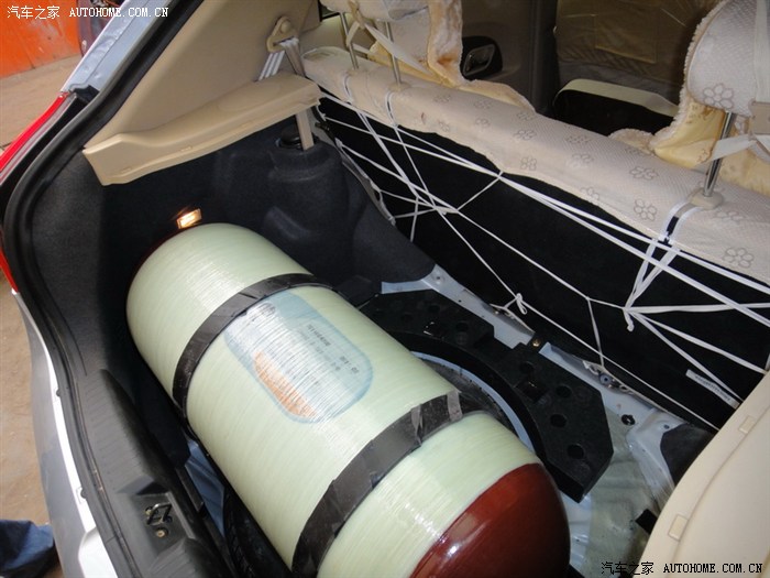

     作为一个工薪层,面对飞涨的油价,真得有点力不从心。于是在小风开了9000多公里后,下定决心去改了气。单点,65L的罐子,4000整。我的是两厢橙,本来在改装厂说好装60L的罐子,装在后备厢里面,谁知拿来罐子一看,长了一截,说什么也装不进去。再小的罐子没货,于是换了个大的。装在前面。结果,后备厢杯具了
这个65L的罐子把后备厢占去了一大半,现在只能装一点东西了

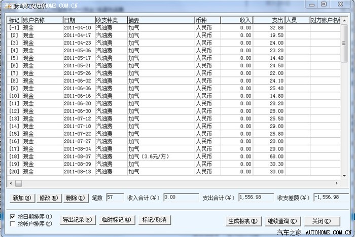

             改了气之后最大的好处就是省钱。我在前9000公里加油用了5300多油费,而改完气后,现在公里数19000,加气用了1500,再加上汽油费600,每公里大概0.22左右,相当的实惠啊

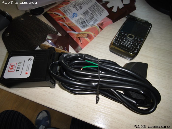

            以上是引用cqflwm1的帖子内容。在论坛里又搜索到几位其他同学动手改装的帖子,似乎看来并不难,于是在TB上买了一套点火提前器回来。
安装说明:
1)确认点火提前器的线束设置与需要改装的车型一致。
2)安装时应远离雨水潮湿处及高温处
3)应远离点火高压线,并保持良好的绝缘。

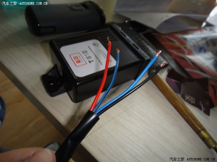

2.接线
1)带有一个接头的短线束,通常不使用,对于具有相应传感器的车型,可以连接。
2)带有一对接插头的线束,连接曲轴位置传感器。
3)不带接插件的线束中:
①红色线:12V电源,接点火开关。
②黑色线:电源地线,搭铁。
③蓝色线:开关控制,接转换开关气态输出。
④黄色线:节气门控制,接节气门位置传感器。
不同厂家或许线束颜色不一,但接线原理相同。

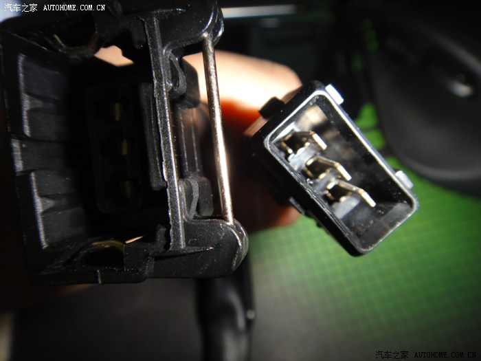

        仔细研究了一下,安装的难度其实就在于线束中散的四根线。至于曲轴传感器的接头,只要买奇瑞专用的就OK了,直接插上就行了

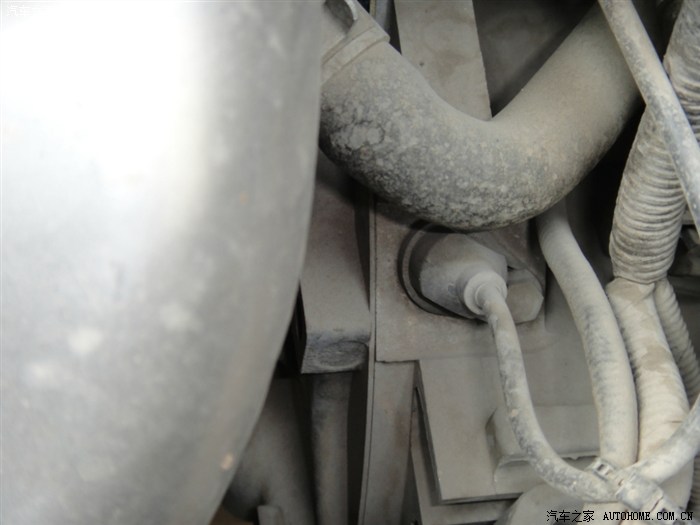

这个就是所谓的曲轴传感器
沿着线束找到插接头
这是点火提前器上配置的接头,直接插好,把点火提前器串入。
这是接好的图片。

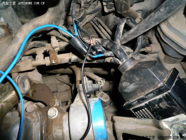

下面就是将红、黑、蓝、黄(我的线束是蓝黑)接到相应的地方就好了
          ①红色线:12V电源,接点火开关。
   ②黑色线:电源地线,搭铁。

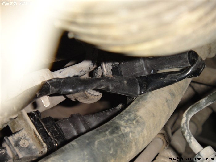

     红色和蓝色,两根我直接接入了天燃气电磁阀的火线(红色),红色是12V电源,电磁阀正极刚好12V,蓝色是取电磁阀的开关状态,必须接入火线。
黑色接地,直接和电磁阀的地线接入就行了

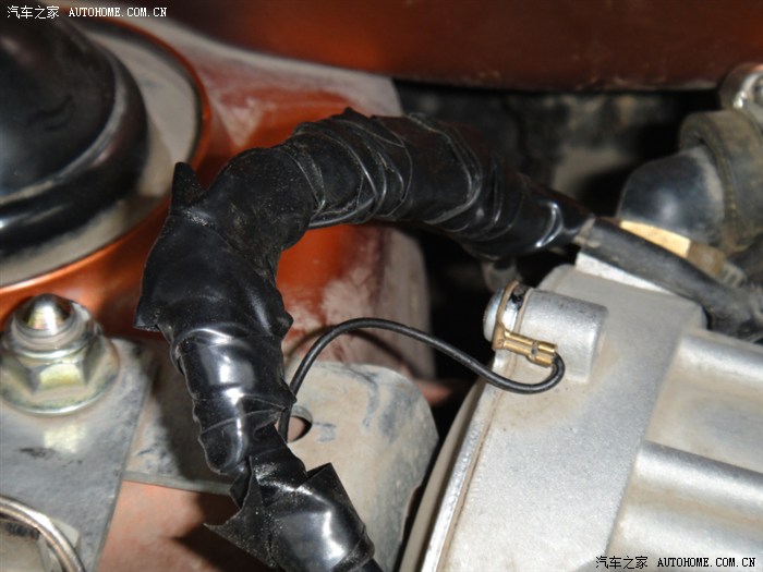

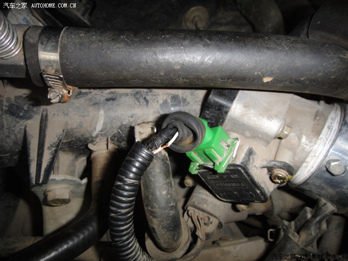

最麻烦的就是接节气门的信号线(蓝黑),我爬在发动机仓上找了两天,查了大量的资料,总算弄清楚了
在节气门旁边的这个就是节气门位置感应器,里面有三要线,一根5V电源线,一根接地,还有一根是信号线。(这是风云2两厢车的,三厢貌似不太一样)。这根棕白色线就是我们要找的信号线,把线剖开,把万用表打到直流20V档,黑色接地,红色搭到线上进行测量,发动机点火后,这根线的电压应该在0.5V,用手轻轻搬运节气门旁边的油门接线加油,电压给上升,这根就是了(找了我好几天,累死了)OK,把蓝黑色线接到上面,记得做好防水

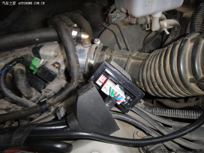

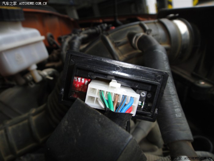

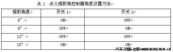

这是点火提前器的结构,旁边红色的微动开关按照下面进行调节
我的是1、2都打在OFF上,提前角度选择12度,3打到ON

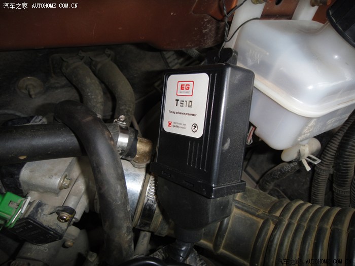

       然后调节提前角介入点,调节这个主要是为了防止在减速和怠速(也就是不踩油门时)避免发动机连续的跳跃和不规则的运行,需要切断提前角介入。而在另一方面,加速时,为了更好 的执行操作和减少逆火(放炮)危险,需要介入提前角。
OK,在发动机启动,怠速的情况下将右边灰色的小旋钮顺时针拧到头,此时点火提前器中的红色LED灯亮(点火提前器介入)然后慢慢逆时针旋转,直到红灯灭(提前角断开),这个点就是提前角介入点。
此时你可以轻轻搬运节气门旁边的油门接线,加油时红灯这,松开时红灯灭,这说明提前角工作良好。

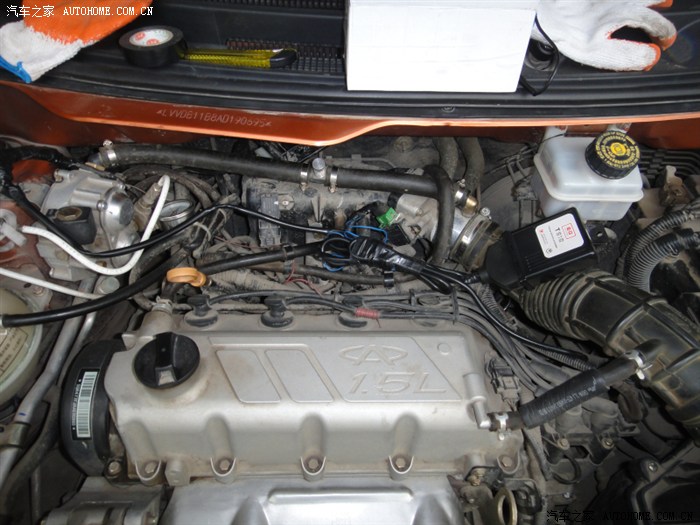

现在把线束扎好,我将点火提前器挂在了这里
OK,大功告成
         下面说说试车情况。改完后开了100多公里。总得感觉如下:
1、减速时转速下降慢,几乎感觉不到下降。
2、上坡四档没问题,低速时可以用三档上
3、超车没问题,路况好的话我用五档超都没问题。油门响应和汽油一样,再也没有慢一拍或力不从心的感觉了
4、特意开空调试了一下(好冷啊),空调开AC,风速2档,80公里时速,基本上没感觉到动力衰减。
5、冷车时1档起步时会有顿搓感,不清楚是怎么回事,但是就那么一下,车一热就没问题了
          总体感觉非常良好,终于将改气后的动力不足的心病去了。现在烧气和烧油基本上没有什么区别。
