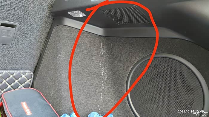

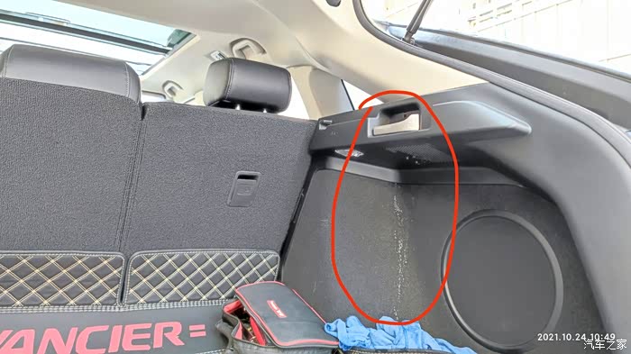

如果你的冠道后备箱漏水,100%是天窗后排水孔堵了。
原因是天窗的胶条,渗进的雨水太脏,泥水干燥后沉积在沟槽里,堵住后排水孔。久而久之遇到暴雨,大概率水会沿着沟槽直接流到C柱,后排座椅,后备箱。

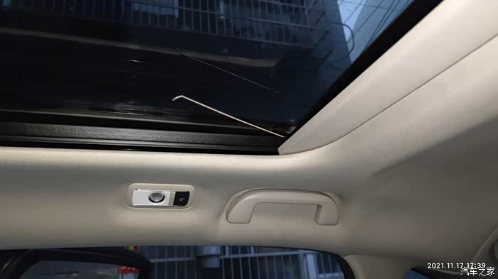

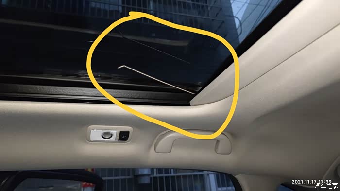

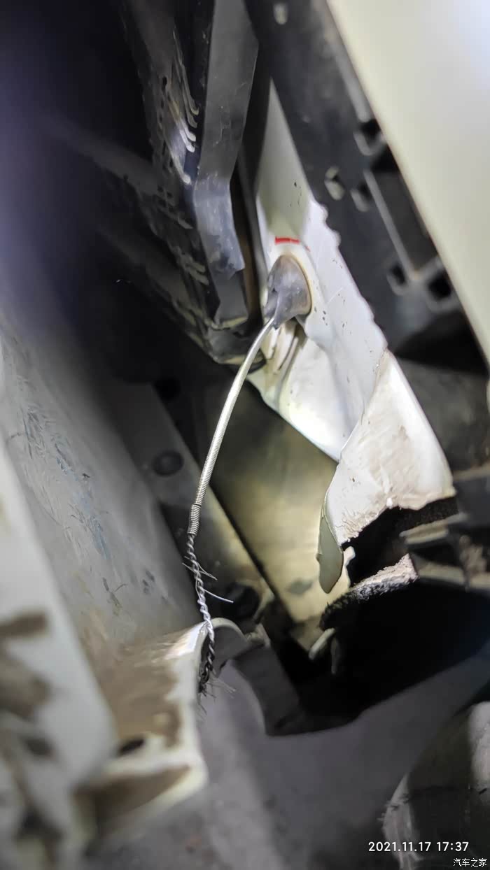

工具是一根2.5米长的专用天窗疏通铁丝,网上可购。

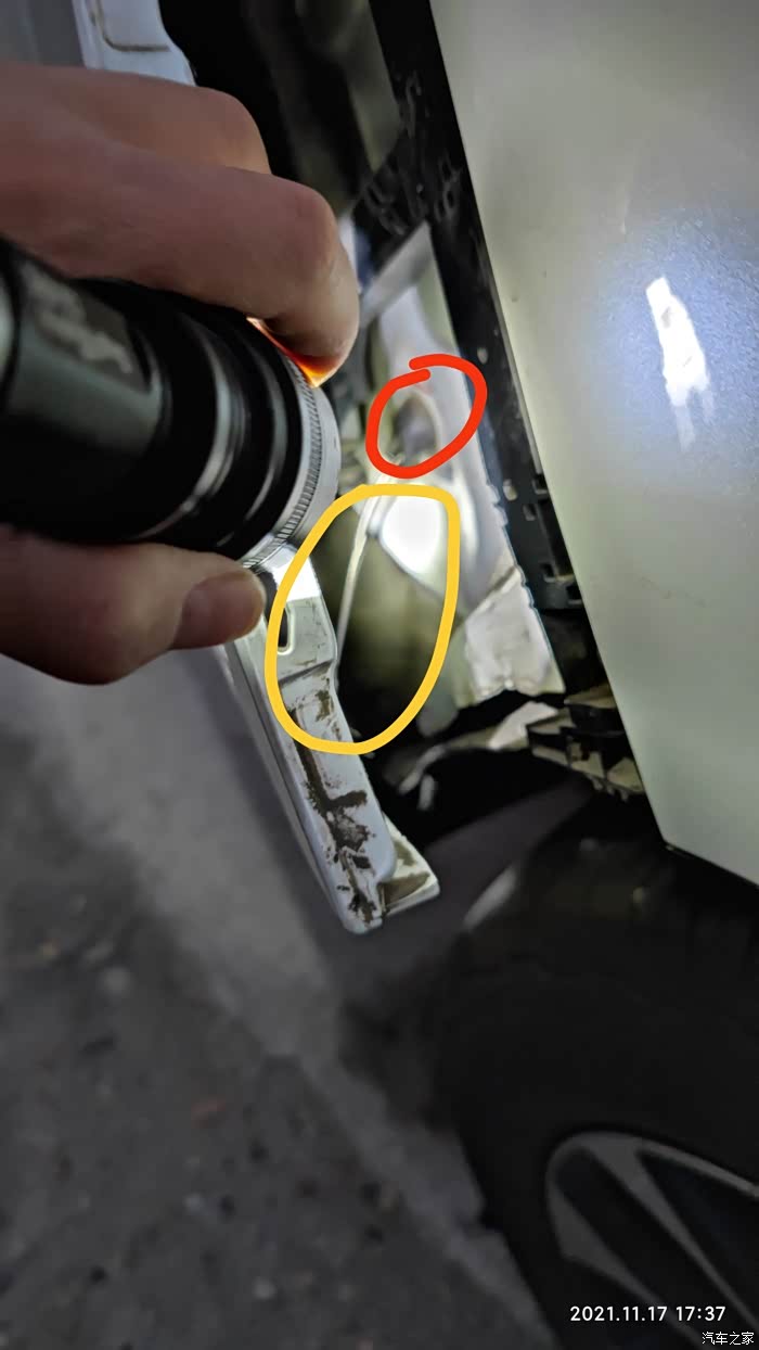

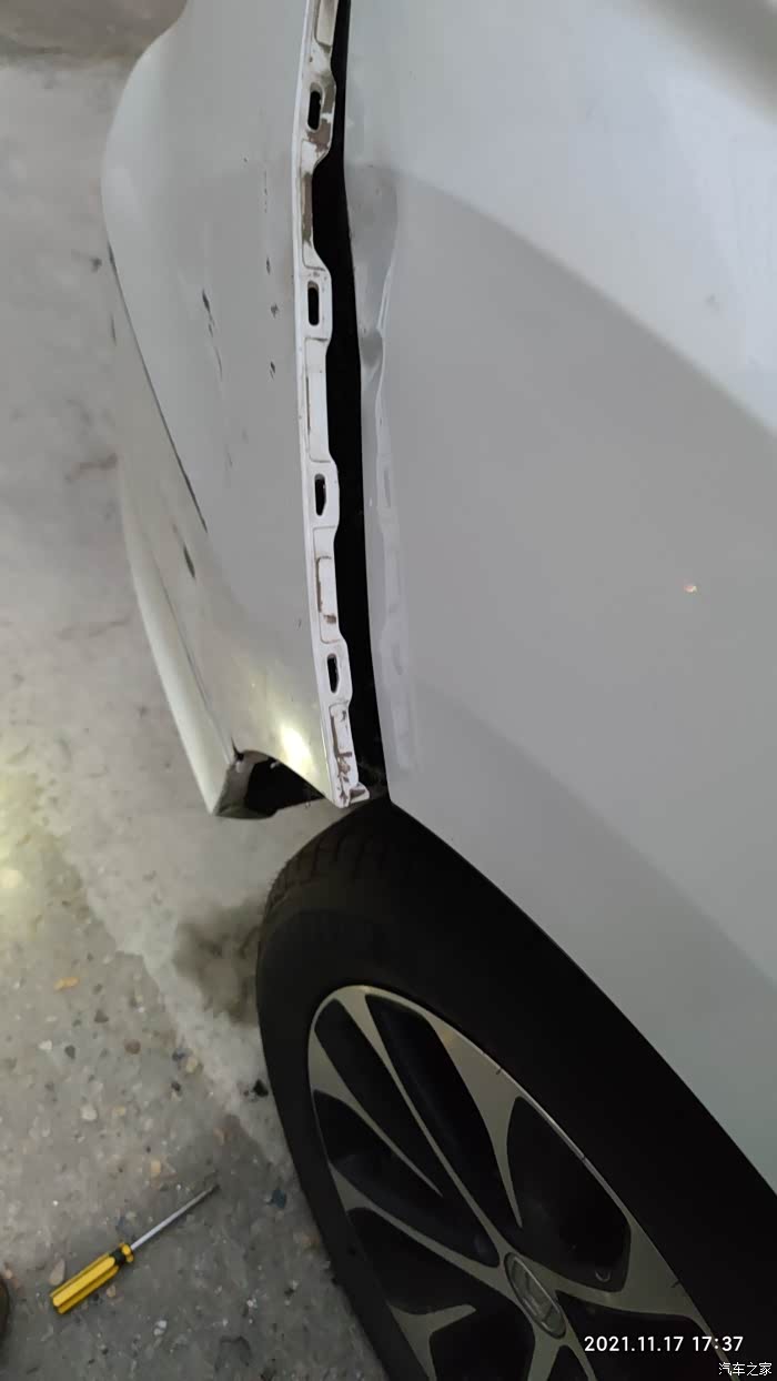

方法:拧开轮胎旁的保险杠三颗螺丝。小心的扳开保险杠上卡扣7~8个。就可以看到天窗的排水黑管子,注意真正的排水管是黑管子里面的一根透明的塑料管。出口很小,黑管子也是扁的,这样的脑残设计不堵才怪。直接从出口捅到天窗顶上。带毛刷的疏通效果更好。来回疏通几次完美解决。天窗管道倒一杯水测试,下水通畅。
如果解决了你的问题,请兄弟们给个赞。
