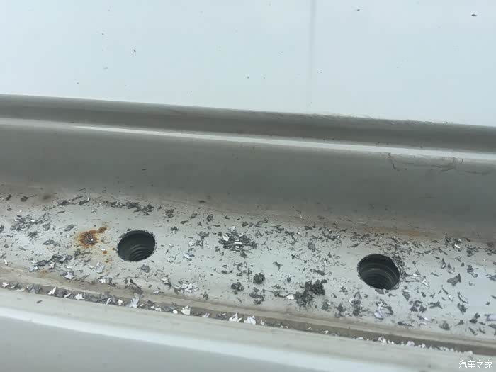

先是开孔,在原车铁皮下面有原厂预留的螺丝母,这个是焊在车身上的。
卖家的行李架套件里附带了钻头、开孔器、扳手等必须的配件,按照定位贴纸打孔不偏不斜正好。

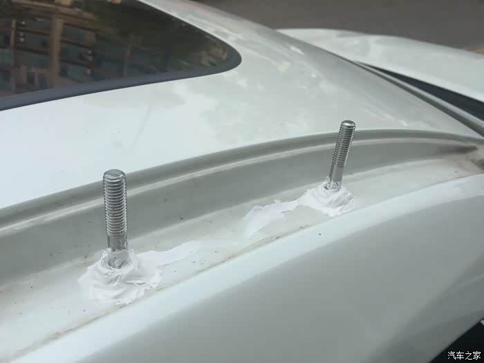

用附带的不锈钢螺柱安装到原车螺母上再用卖家给的防水胶密封好。

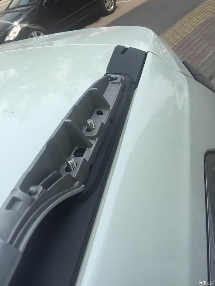

把行李架对好螺柱放好
拧紧螺丝

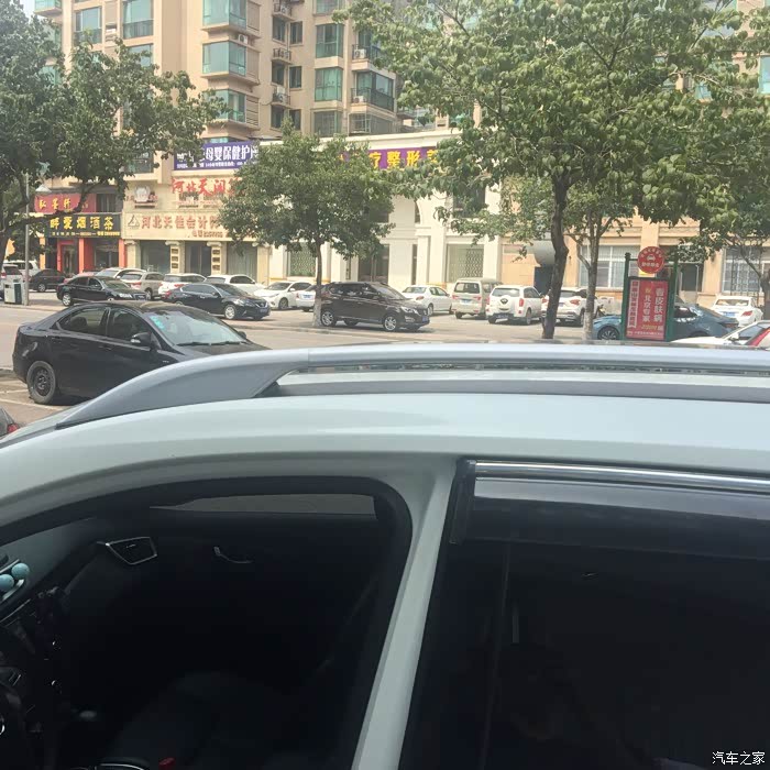

安装好的样子
和原装没有区别

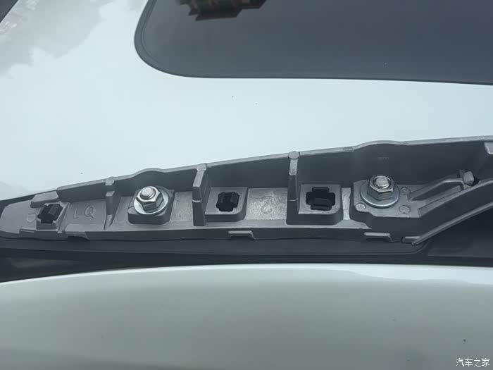

装好后用手抓住吊起人来都纹丝不动,这才是真正意义的行李架,建议对牢固度有要求的车友一定要这种安装行李架。还有我没用卖家附带的胶垫,因为抹上防水胶后拧紧螺母胶垫会被螺母挤出来,考虑到防水的问题还有牢固度就直接垫了垫片拧在车身上的,这样把螺丝拧紧才不会松动,同时也建议车友如果想垫胶垫一定找硬一些材质的代替附带的橡胶垫,我已经和卖家反馈了而且卖家说了马上就会换材质的。
把行李架对好螺柱放好
拧紧螺丝
安装好的样子
和原装没有区别装好后用手抓住吊起人来都纹丝不动,这才是真正意义的行李架,建议对牢固度有要求的车友一定要这种安装行李架。还有我没用卖家附带的胶垫,因为抹上防水胶后拧紧螺母胶垫会被螺母挤出来,考虑到防水的问题还有牢固度就直接垫了垫片拧在车身上的,这样把螺丝拧紧才不会松动,同时也建议车友如果想垫胶垫一定找硬一些材质的代替附带的橡胶垫,我已经和卖家反馈了而且卖家说了马上就会换材质的。
