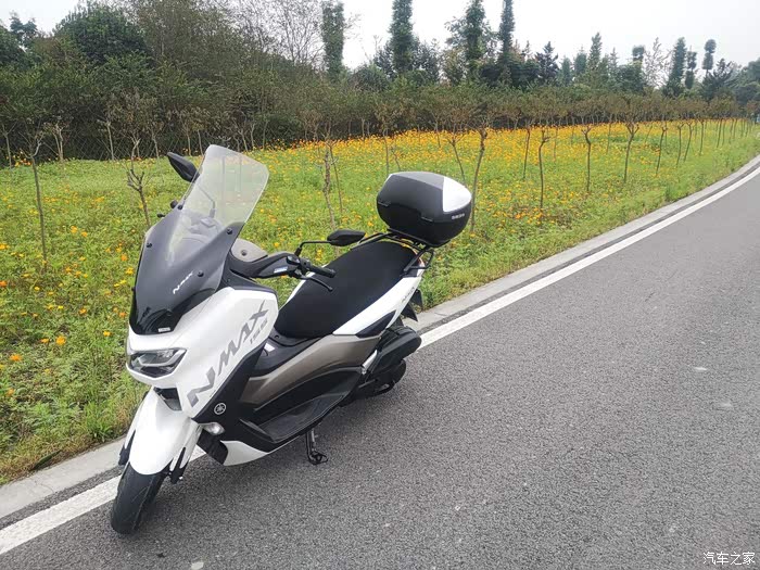

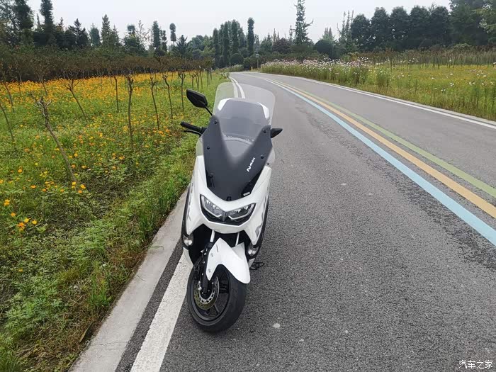

Nmax155出问题了,通病加油门无力甚至熄火。
骑了900公里一直无问题,第一箱加的92,后来一直95。最近一箱油,出了好几次低速行驶,加油门无力,噗噗噗的,在路中间丧失动力很危险,只能滑到路边。关电重启,又一切正常。
问了雅马哈代理商,说连巧格福喜都有这种问题。有可能是油加太满,我这箱油是加太满了,但是现在只剩小半箱油了,问题还在出现,而且我最近几天也是开了油箱盖换气,还是照样出现问题。问nmax群,很多人出现这问题。基本出问题的都是加95,加92的反而没有出现。
雅马哈难道没有一个解决方案吗?这可不是小问题,在路中间失去动力相当危险。
