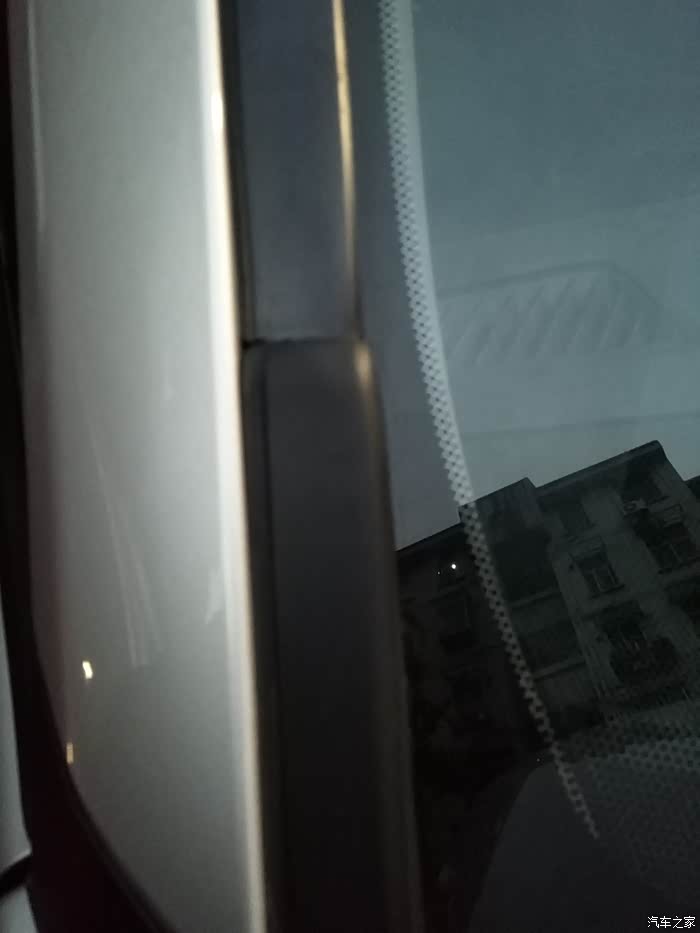

异响终于找到并处理好,希望对大家有帮助
车速到100公里以上,副驾右前方,就一直???的响个不停,到修理厂也找不出原因。参考论坛上的方法,该粘的地方都粘了,还是没用。后来有A柱上看到二个塑料装饰条接口处有一个小缝,就用电工胶带粘了一下,到调整上试了一下,时速120公里无异响,感觉连前窗漏风声也基本好了。再把胶带拿掉,异响又出现,漏风声也出来。
