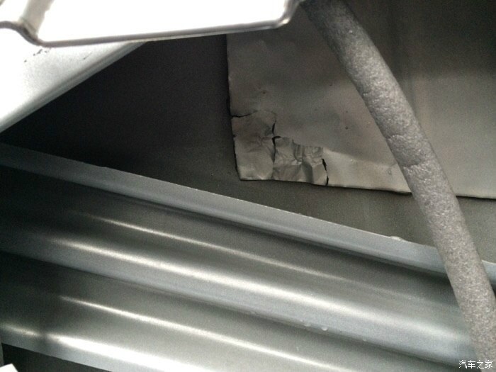

除臭!本人测试有效!(方法只有: 彻底清除? 四门沥青)
根本原因:
还是四门 沥青阻尼。
直到17年,彻底清除  四门沥青   才算真正弄好。
反思,

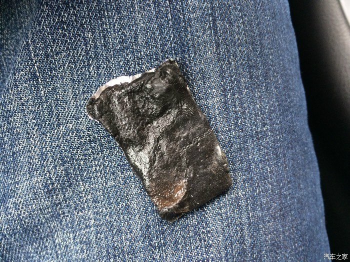

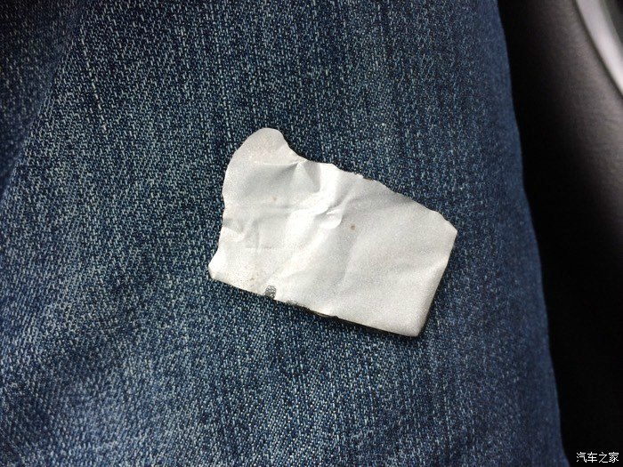

1) 之前我自己在夏天时扣下一块原厂阻尼, 当时闻味道确实不大。
     现在被证实的是: 当时扣下的面积太小了!!!
     17下半年真正铲除原厂 沥青阻尼时,那种"浓浓的酸臭味",太恐怖了!!!!
2) 有的车友说,四门做过还有味道,原因有:
        a) 没有 真正   彻底清洗干净 沥青阻尼。务必清洁干净,否则就别想去掉臭味。
        b)  有人用新的隔音直接贴,想覆盖 --- 这是掩耳盗铃,自欺欺人! 只能永远与臭味相伴了。

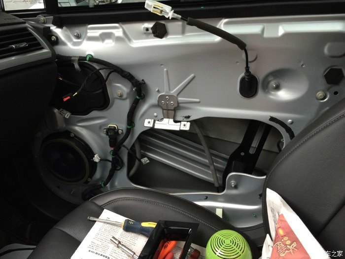

前言:
之前学习其他车友,把车门板拆了。
但是发现:
我的车车门止振垫味道很小。
让周围几个朋友闻,大家都说没异味; 或,只有轻微的味道,但绝对不是开窗时的臭味!!

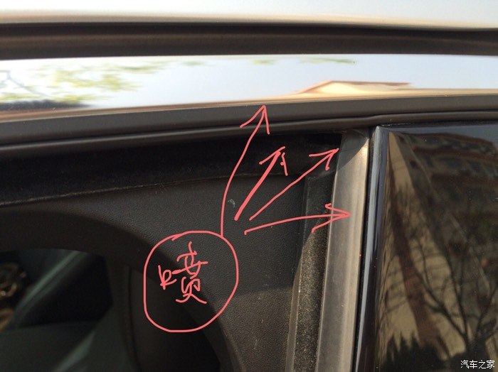

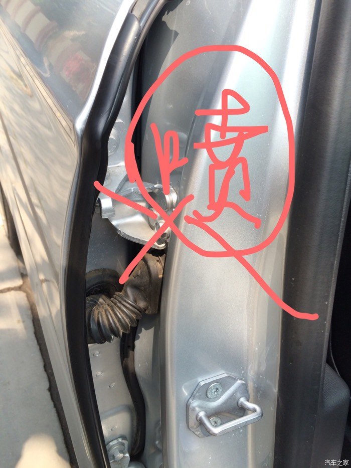

觉得根源还是在四门+车窗+车门电线胶套(这个小地方也是非常臭)
 方法:
学习自一个奔驰C车友.
大家试一下吧!

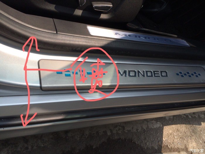

二氧化氯泡腾片, 泡水, 喷。
也就喷了两三次。
 注意:
看到有的网友网上买不少二氧化氯泡腾片。
我在回复有的网友帖子里说了,只要宠物店要两颗就行了。大不了给他几毛或一、 两块钱。

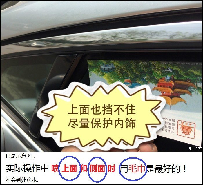

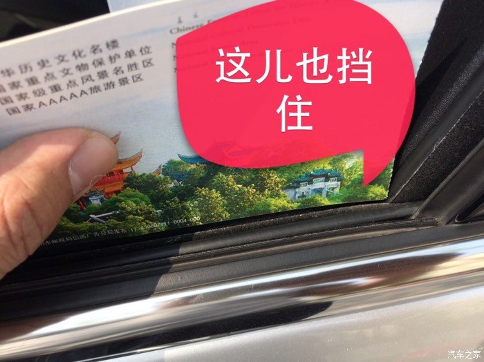

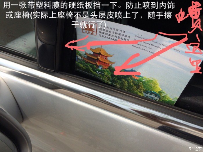

超市喷花露水的瓶子, 我只放了1/4粒。
一瓶可喷四个门。
强调一下:

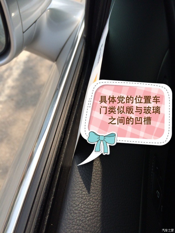

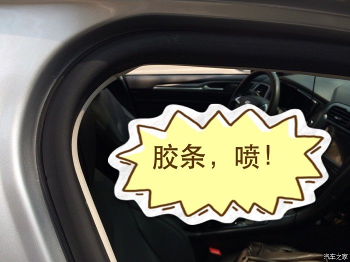

重点在水切条 & 车门电线胶套,而不是门边密封条(尽管密封条也臭)。

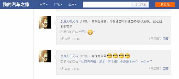

同时也有车友“永康人在义乌”经历过大折腾后,用此法反馈 也有效果。
参见:
http://club.autohome.com.cn/bbs/thread-c-117-40198130-5.html?pvareaid=101628#88

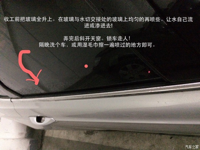

Apr. 25, 今天天气好,学习雷风,做个示意图^_^
(因为上次喷过后臭味还没明显返弹,我就不重新喷了- 在无良长福行动之前,就算隔个一两个月喷一次也无妨)
         Apr.26, 今天车在外面太阳下晒了大半天,臭味还是不出所料的又上来了 !
                      事实证明,这个办法只能是权宜之计,不能根冶!
                      所以不得不,再喷!

首先把车窗全部落到底
 隔一晚洗个车!

车门绒布密封条,也有较浓的刺激性气味
车门绒布密封条,含有大量甲醛(当然,不仅仅是)等,车窗越开,臭味越大,本人经过3个月实践发现,晒太阳之类的没用,今年夏天是本地区有记录以来少有的高温,每天开窗太阳下暴晒,都没用。还有密封条根本晒不到。
建议用二氧化氯喷洒,如果沾不上水,那么就改用酒精喷洒。这个一定要要戴口罩做好防护,做好恶心的准备。太臭了!坚持4-5天基本可以没味。

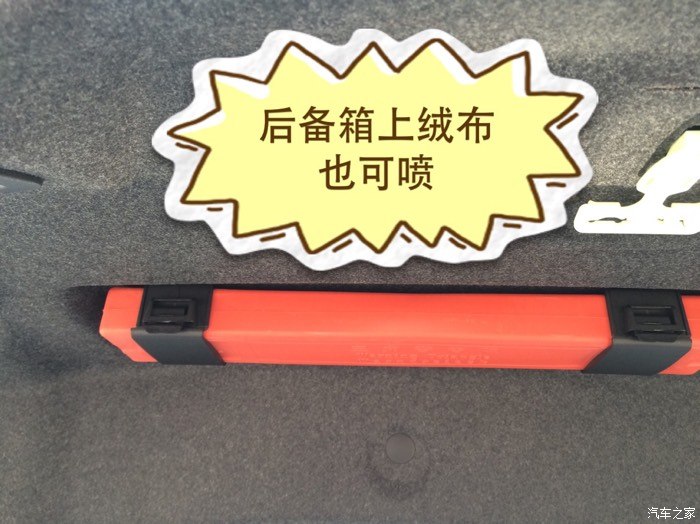

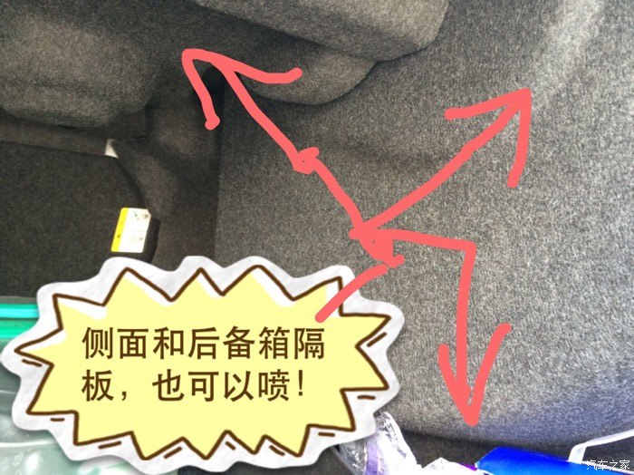

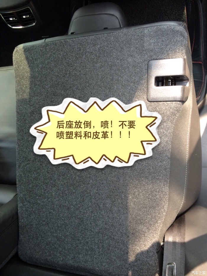

车内地毯及内饰绒布,包括后备箱,有较浓烈的甲醛味。除甲醛最有效的是二氧化氯,建议大家用泡腾片(非常便宜)自己制作,1500毫升,加放一粒二氧化氯泡腾片,然后用化妆用喷壶全车内饰喷洒,包括地毯、皮椅、后备箱、车顶,后座的后备箱上内部有大量海绵,也要喷洒。一天一次,每次喷两至三遍,喷后6小时内不要使用,关闭门窗,使用前打开门窗,开空调。坚持两周,能使得甲醛基本消失。用清华醛影检测,可以完全达到安全标准。作业时最好戴口罩,防止氯气伤人。网上除甲醛的,主要成份均是二氧化氯,包括必酷蕾之类的,建议大家不要购买,价格太高。
