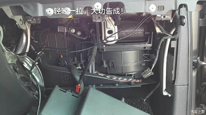

一直看着放在手套箱的胎压监测不爽,打算移到档杆前的开关面板上去。今天终于动手了。结果发现线不够长
,就顺便做了个手套箱拆卸方法!

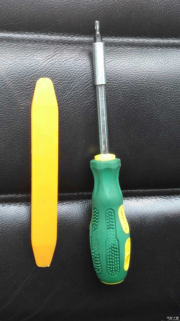

准备六角起子和一个翘板。

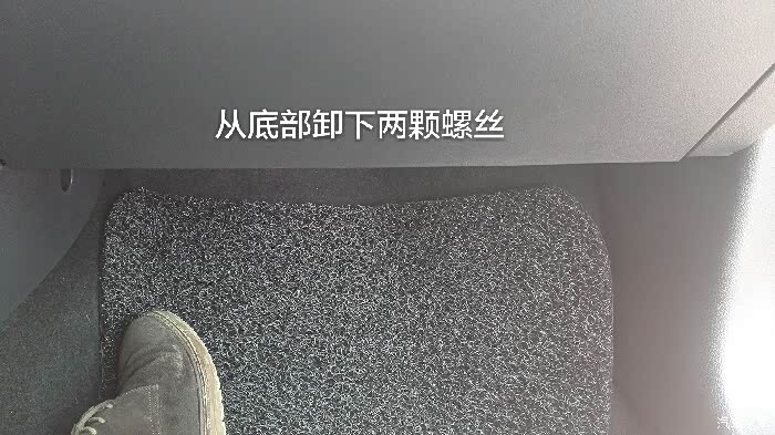

从地毯向上看,两端一边一颗

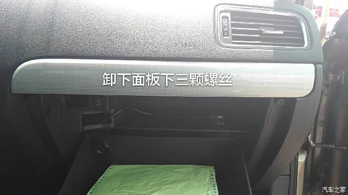

打开手套箱,在最上方就能看见三颗螺丝

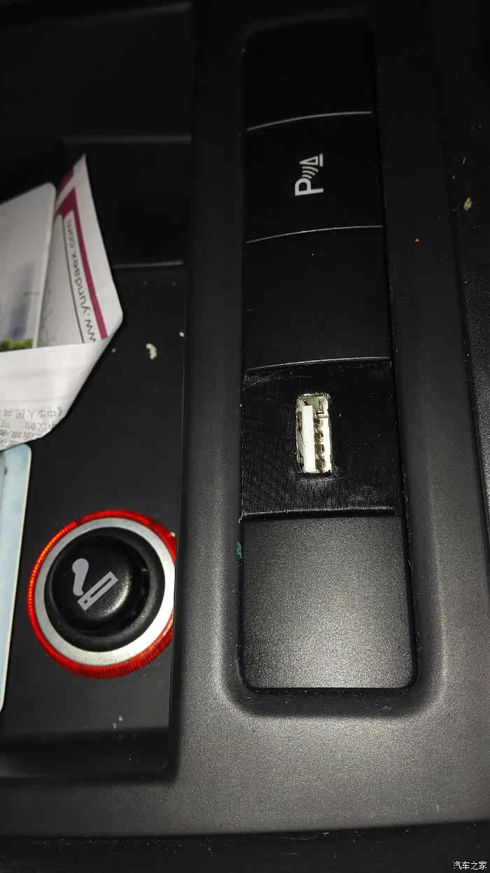

附上本人手工山寨的usb插座,这就是我想将胎压监测移动的位置。
工具

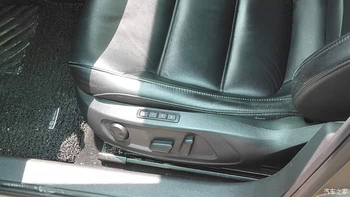

附上本人引以为傲的记忆座椅,再也不担心座位被人动过后坐着不舒服和那种前高后低撅着屁股开车了!

准备六角起子和一个翘板。
从地毯向上看,两端一边一颗
打开手套箱,在最上方就能看见三颗螺丝
工具
