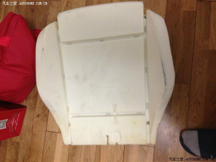

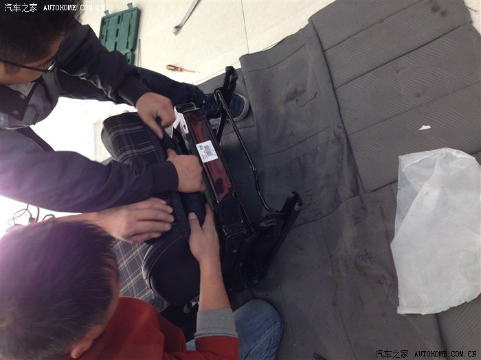

本想自己拆装的,结果晚上摸黑,没有工具,连座椅都没拆下,一大早到汽配城,找了家做真皮座椅的,谈好价钱,开拆,师傅比较熟练,也深感这不是自己能在家完成的活啊,专用的工具,还有专用的皮椅卡钉都是必备的。下面直接上安装图了。

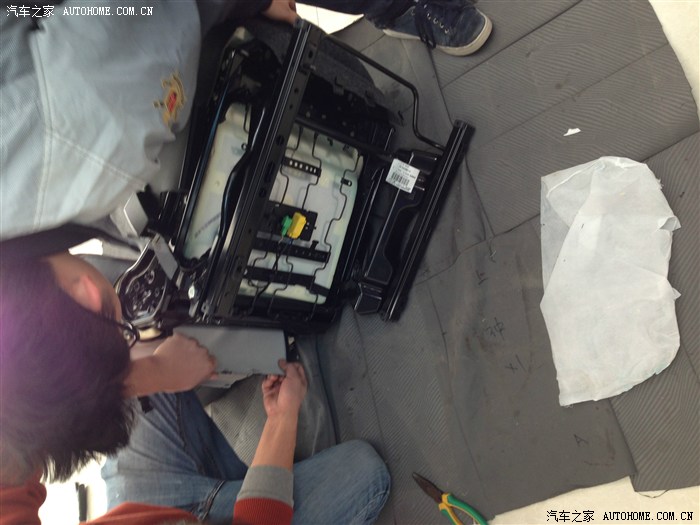

气囊

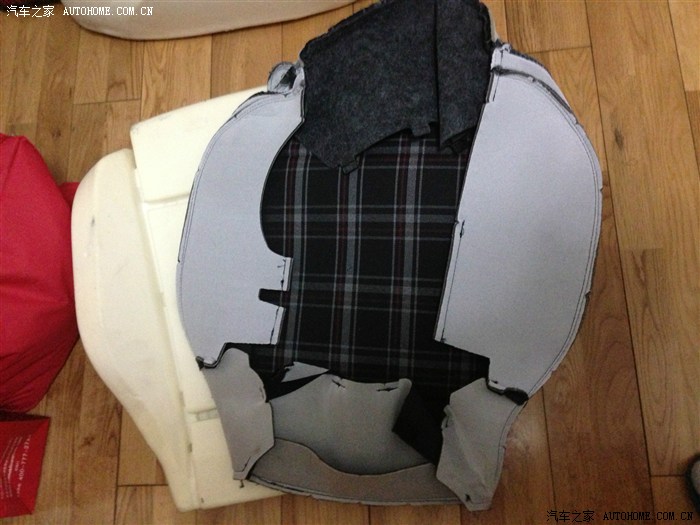

拆海绵
装海绵,气囊基本没动。

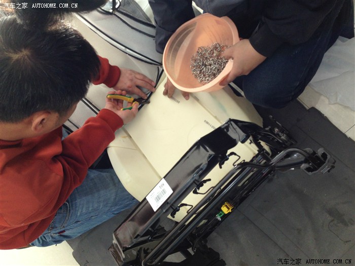

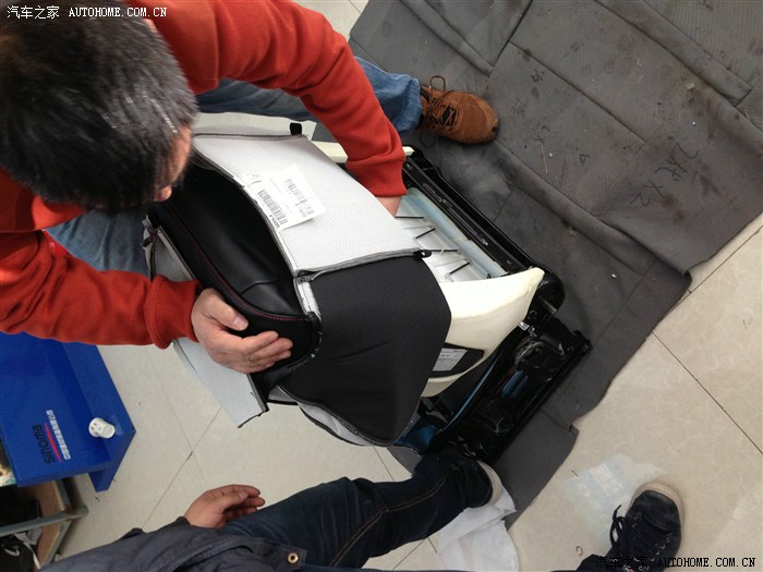

上卡钉,反套座套,这也是最麻烦的,最考验技巧的了。

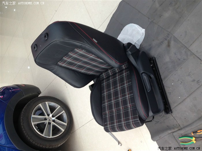

基本成型,效果很好,还没有上头枕,然后就是装回车了。调试。大功告成!历时2个小时。
