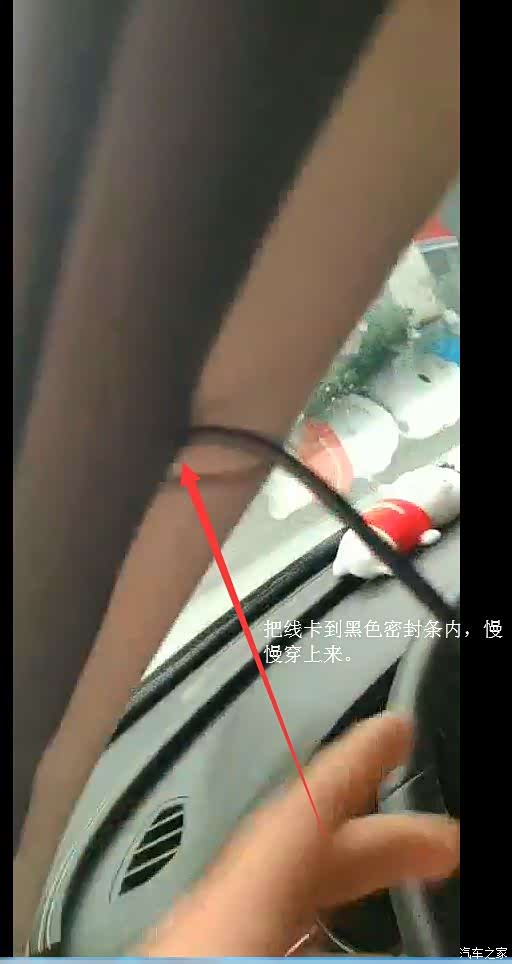

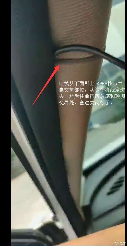

我当时走完线拍了个小视频,这是从小视频里面截的图,不清晰凑合着看,知道大概意思就行了。然后顺着这个密封条一致往上走,走到气囊那个位置拐弯往前挡风玻璃上面走,线可以全部隐藏在A柱里面的,不会漏出来
在这个缝隙这拐弯,往挡风玻璃那边走。
没啥难度,用钥匙什么的慢慢把线卡进去就行了。
