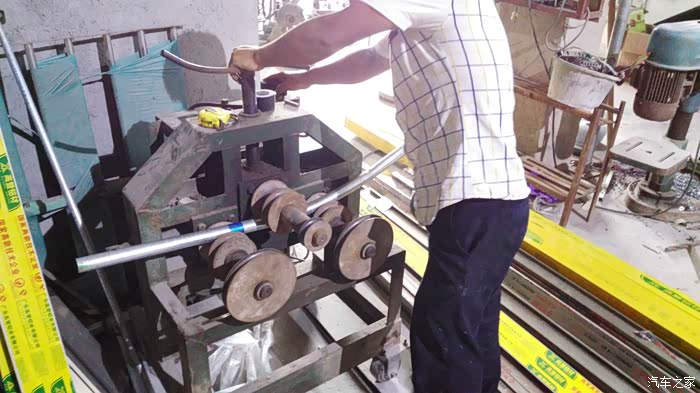

龙门架一般都要承受很大的重量 ,所以用的是1寸的水管 必须用弯管机才能搞定
大概的样子就出来啦 当然 师傅的焊接水平还是相当赞的

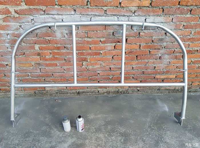

焊接好后 先刷一层防锈漆 以后日赛雨林的 不刷上去的话两次风雨过后基本就锈蚀了!
刷了一层防锈漆 我在天台上风干了2天 然后在某宝上买了3瓶跟小卡颜色一样的银色喷漆回来
怎么样 效果还是不错的吧!~安装后的效果真的是杠杠的

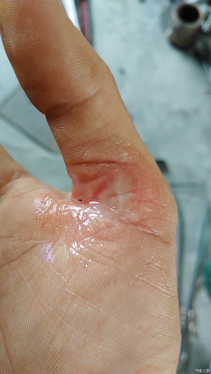

这次的龙门架自己觉得非常完美。只是,那天在焊接架子的时候,我给师傅帮忙稳住架子,手不小心抓了一下焊点!那可是刚刚焊接好的,烧的通红通红的焊口!所以,我的手都有8成熟了吧。但是,看到我的龙门架 受这点小伤又何妨~
