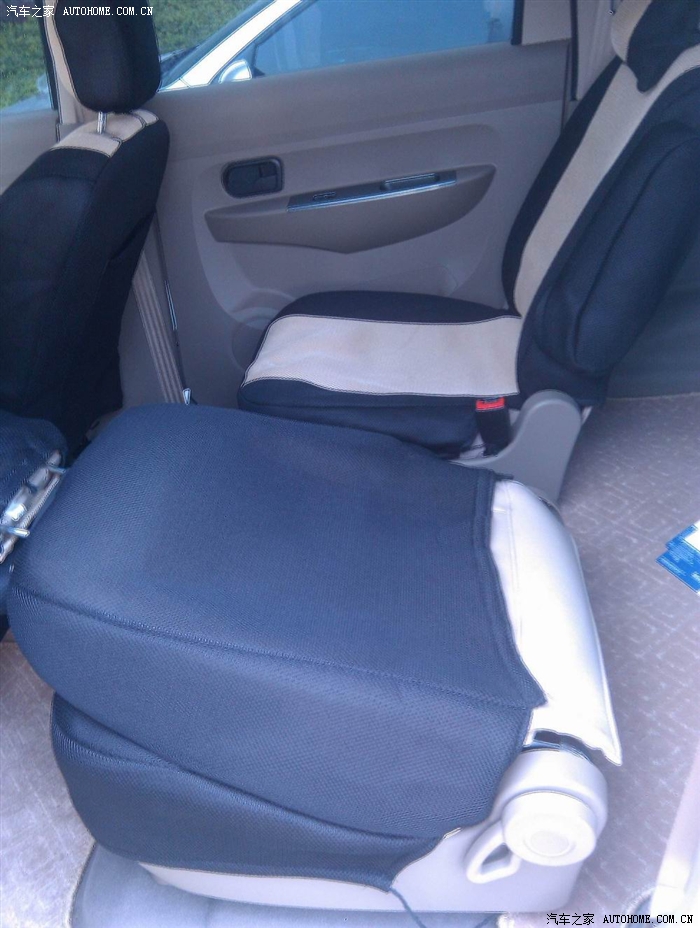

对于我的床车,我的原则一直都是建立在不影响开车的基础上。所以,我的第一阶段改装并不是目前论坛里其他床
车的改装形式。不是通过把第1排和第2排放平来实现床车的需求,而是努力去实现第2排和第3排的组合。
宏光的第2排座椅放平,即使拉到最靠前,椅背还是重叠在第3派坐位上的,要想平放椅背,只有想办法把椅子再往
前延伸。可是椅子的位置是无法再往前了的,唯一的方法似乎就是把滑轨和椅脚分离,再重新移位焊接。
难道就不能无损改装吗?

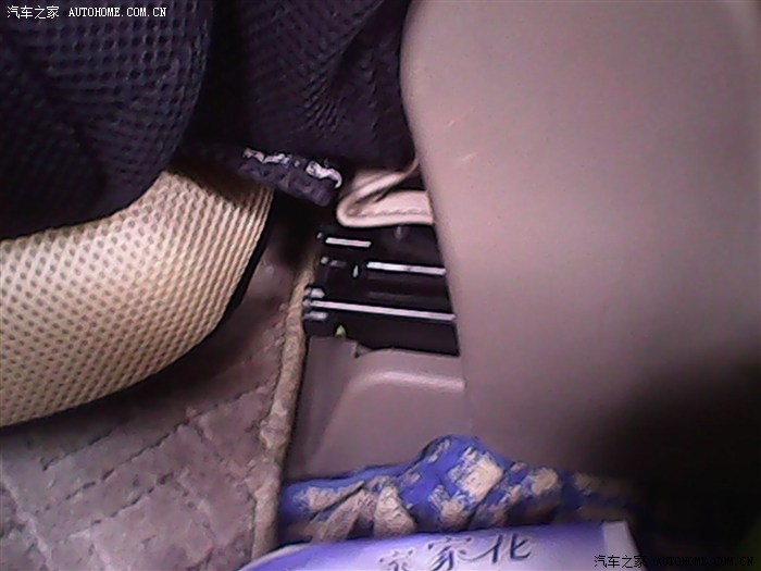

拆下座椅,通过反复观察,终于被我有所发现,最终实现了无损移位,放平了第2排和第3排。
椅脚和滑轨是用柳钉铆在一起的,如果要分离椅脚和滑轨只有暴力。但是滑轨和椅子却是用4个螺丝连接,其中两
个很不好拆,但拆了螺丝后可以看到滑轨有4个向上的突起对应椅子上的6个洞,通过前后移位突起和洞的对应位置
,就可以无损地得到在原滑轨最大移动距离上更多的移动空间。我是让第2排向前移动的更多,这样就可以彻底地
放平第2排椅背到第3排。如果有谁是希望第1排和第2排组合的话,可以向后移动,这样改装,是无损的哦。
这次改装后,靠坐第3排上可以直接伸直脚到第2排,长途旅行已经比原来更加舒坦了。优点就是实现速度极快,但
作为床车,缺陷就是长度不够,只有1米7不到,睡个成年人很够呛,而且椅子毕竟不是一个平面,长时间躺卧也是
有点累的,只能做为临时或短暂休息。

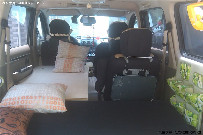

前面说了,第3排座椅放倒后,与第2排的座椅有一个椅背的落差。
怎么样才能弥补这个落差呢?

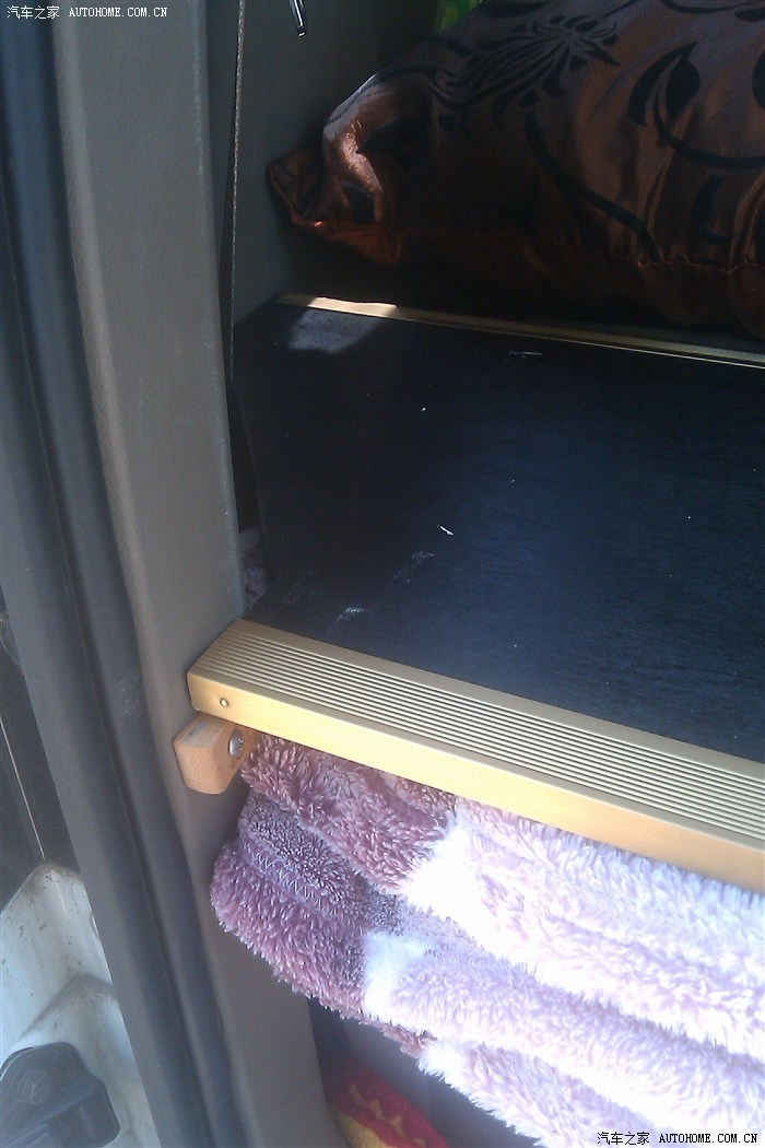

种种构思的过程就不细述了,最终,常见的铁床给我灵感,我通过钢构架加木板实现了第2排和第3排椅背平整的目
的。
积木式的钢结构。

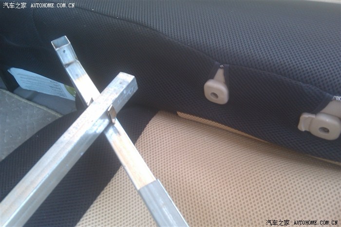

2排与3排的落差很明显。

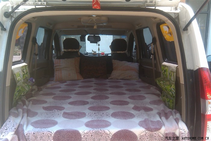

其他的事情就好解决了,第3排的椅背里用的是纸板,拆开靠背后换成了木板,最后,在后备箱的平行位置加了一
块木板,实现了一张1米95乘1米35的床。
1米95乘1米35的床
坐3人睡1人,床板是很平的,图片有视差。
