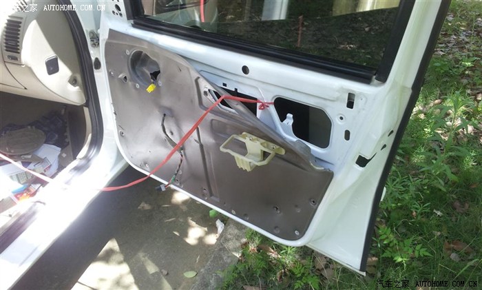

先拆门板,很好拆,把螺丝和三角板拆掉,然后就直接翘了,
拆开门板

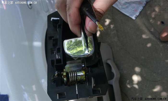

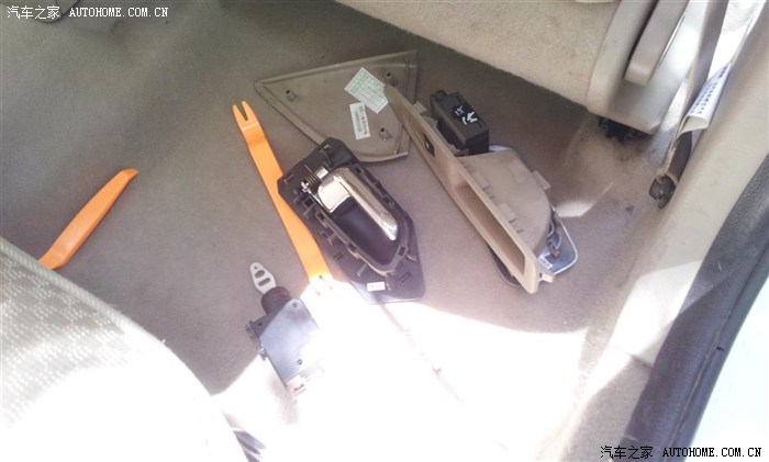

拉手、翘棍
拆下的锁块,试了试,非常不灵活,里面很多的灰尘和油混在一起,成了油泥,所以锁不好用

既然拆下了,顺便把相关的机械部件清洁一下,比如门轴和拉手,都抹点油,润滑润滑,前面说过,驾驶位的拉手有点松,拆下后发现,原来是拉手里面卡弹簧的塑料缺了一块,装的时候就给挪到后排去了,后排的好的挪到前面,反正左后门我也开了童锁,不用的。
