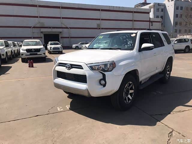

开贴详解4runner超霸和普拉多的差异

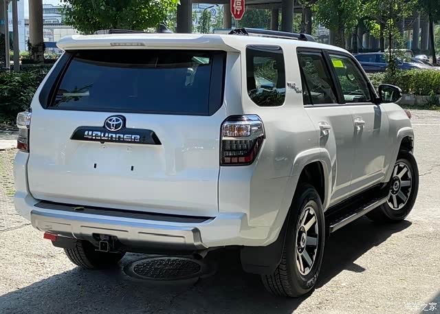

这是TRD版本

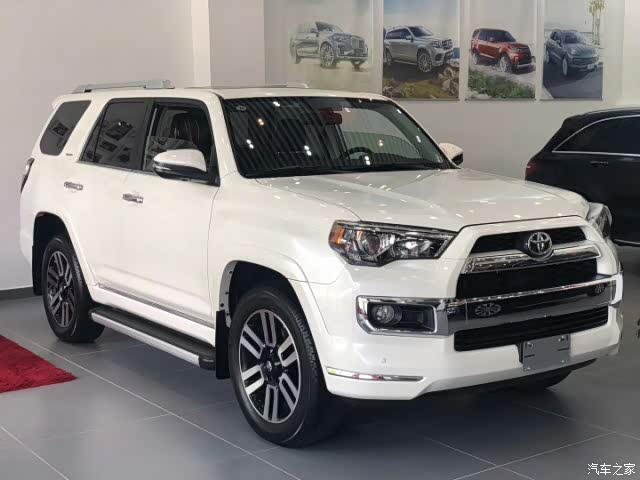

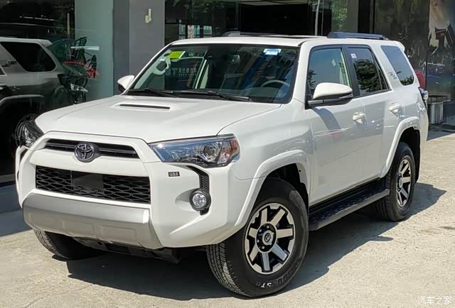

这是LTD版本,注意前脸和轮胎的差别

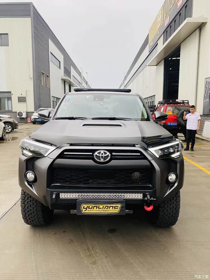

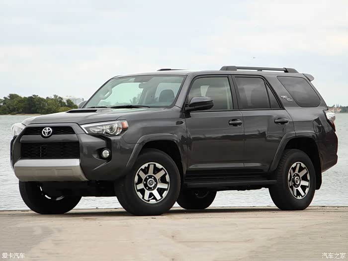

灰色的好看得多

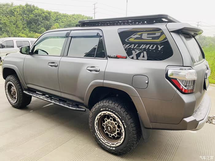

这辆车是白色TRD版贴的灰色车衣,帅啊
这辆车是白色TRD版贴的灰色车衣,帅啊

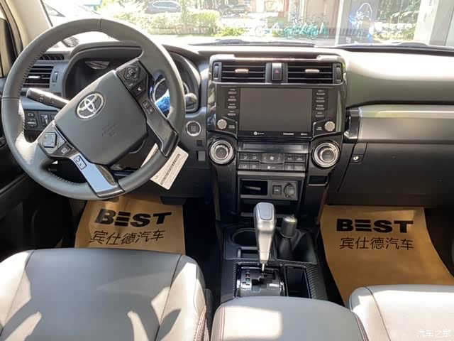

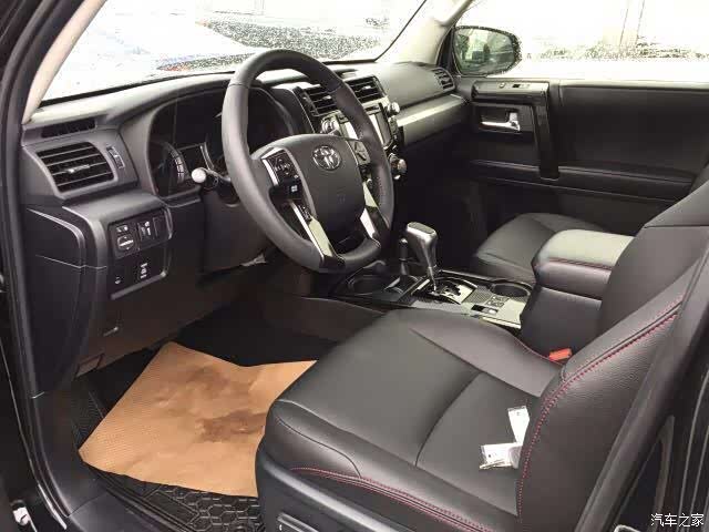

这是TRD版的内饰,注意分动箱是档把的,跟FJ是一样的

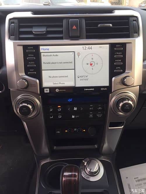

这是LTD版的内饰,注意分动箱是旋钮的

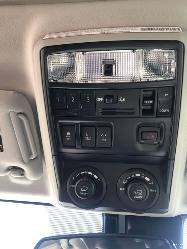

TRD版的越野功能控制台,在天花板上
