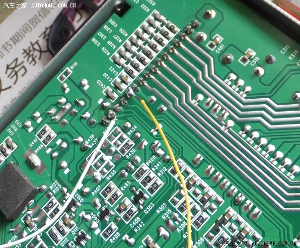

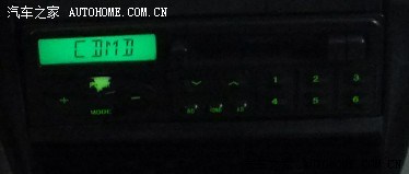

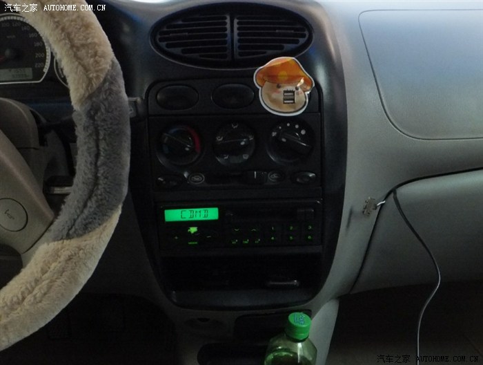

如上图中所示,找到从下数第2和第5条线,焊出来以上是测试时拍的,把这2,4点连通后就进入CDMD状态,

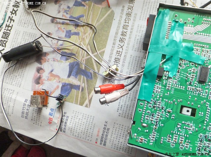

卡带机后面有两个莲花母插头,弄个双莲花公头转3.5MM通用音频接口的线连到MP3,MP3播放音乐就可以通

开始正式焊接,以下图从左数第2和第5接个开关,控制CDMD是否开启,连通为开启,

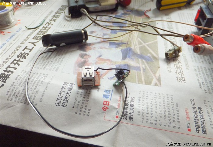

另外第5条是12V正极,又焊右上角的点是12V负极,加装个车载电源,给手机充电
当然12V是不行了,拿个坏了点烟器Mp3,拆出芯片,原来的点类图器Mp3中是个保险,还是留着吧,觉得以后可能会
改换保险,所以才保留了那个壳,反正装好是塞面板下看不到的。USB接口是电脑机箱上的自己修整了一下。
贴些绝缘胶带,最后效果
弄好后,装好卡带机,装好面板,USB的安装没有工具弄的太垃圾了,弄个贴图遮下丑,呵呵...
音频输入线都放手套箱,那个小开关平时也放进去,听Mp3就打开开关,听FM就关掉开关,改装不算太完美,能用就好。
