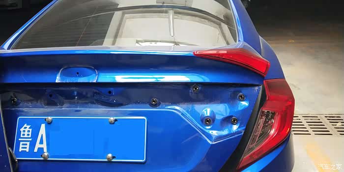

咱们要拆的就是这一块黄色圈起来的后标

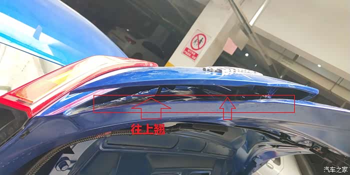

拆后标

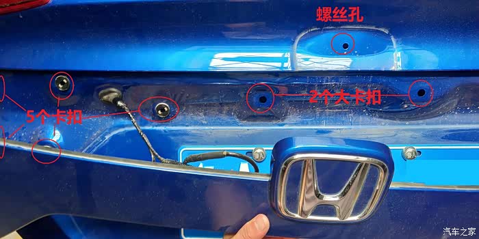

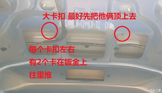

用小扳手拧下螺丝后。把两个大卡扣推上去(我这是用备胎的螺丝刀塑料部分推得)
拧下螺丝并把2个大卡扣推出去。

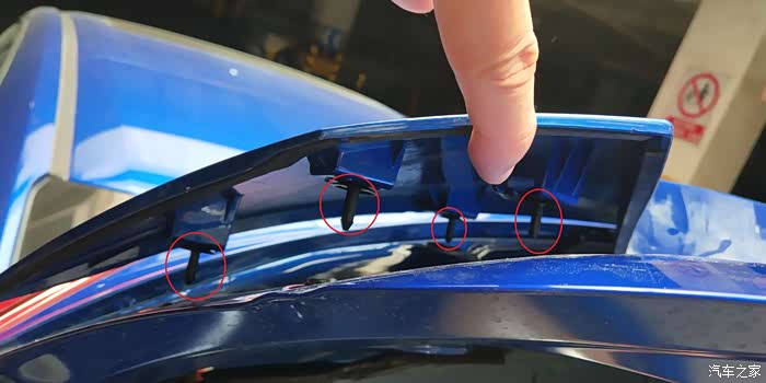

9个小卡扣和一个螺丝。[如果拆的过程中把卡扣拆坏不要紧,某宝有卖的]

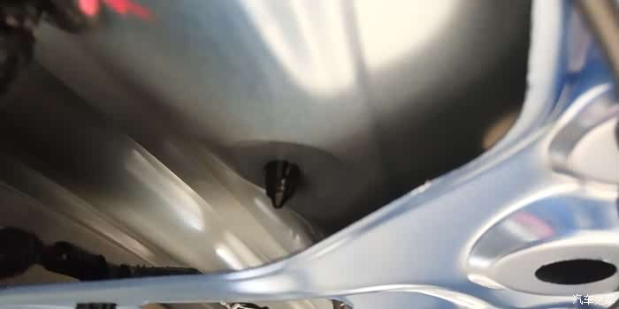

我这是用后备箱螺丝刀的塑料部分往上推得
藏在里面的小卡扣。一开始的时候也不清楚有几个,拆下来之后数了下。左右两边个5个一共10个卡扣
左翘板插进去往上翘。右边也一样的道理。翘出来的声音稍微有点大,,.稳着点
[这里就要注意了!!!用力太大可能会敲坏,毕竟他是塑料的..]
左侧的5个卡扣。右侧也一样5个。

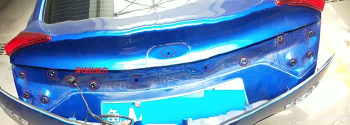

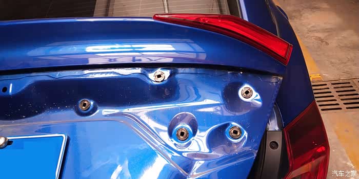

10个小卡扣2个大卡扣翘下来之后。
右边的5个小卡扣位置孔。
全部12个卡扣+1个螺丝孔全览图。{因为有线接着。我没拔了线}
正视。

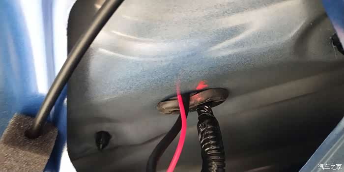

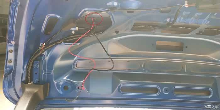

穿线
我是把后摄像头的线剪断。穿线之后又接起来的。
穿线近图.
注:这里好像是有防水的堵头,但是穿线后会稍微影响一点点。各位大佬有没有什么建议?是要粘个胶带吗?

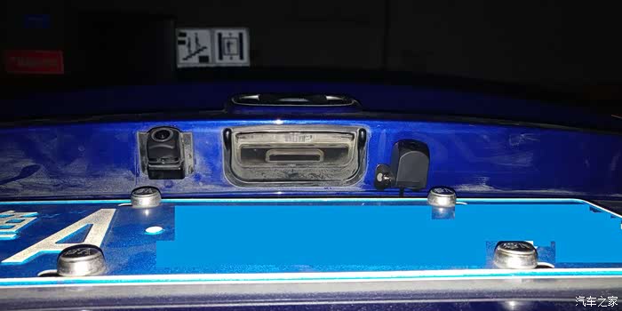

回装+效果图
这是我装好之后的下视图。
1.后摄像头装到牌照灯右侧,粘好之后。
2.布线并固定好线束。
3.装回12个卡扣并扣紧
4.拧回1个螺丝
5.装回内衬
6.装回9个内衬卡扣
1.后摄像头装到牌照灯右侧,粘好之后。

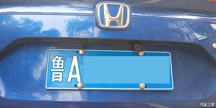

装好之后的正视图。

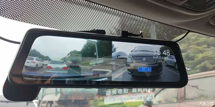

在路上的前后双摄效果图。
