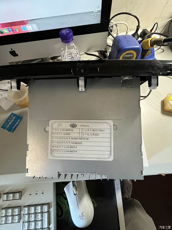

拆下主机

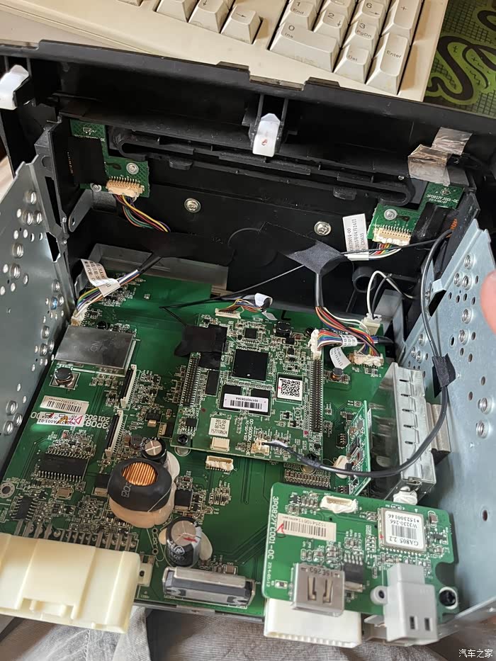

看到主板了
把主板照片拍给卖家,卖家会给详细的指引

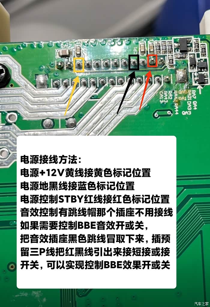

背后的接线指引
开焊,几个补品电容和输入输出接线

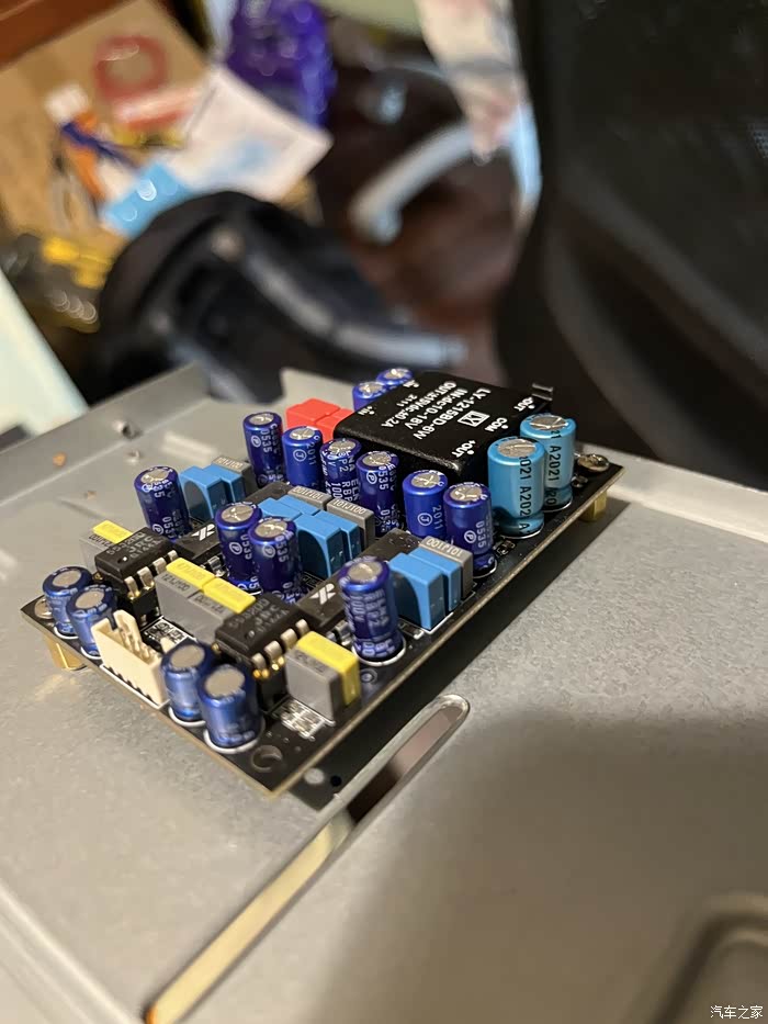

前级板子固定在cd机的底部

注意事项:功放的25脚不接,可以剪掉或者挑起不焊。
升级操作需要一定动手能力,可以找修家电的帮忙改,或者主机寄给卖家代改。
