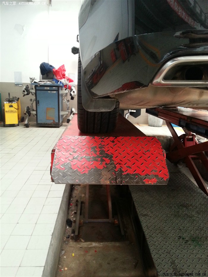

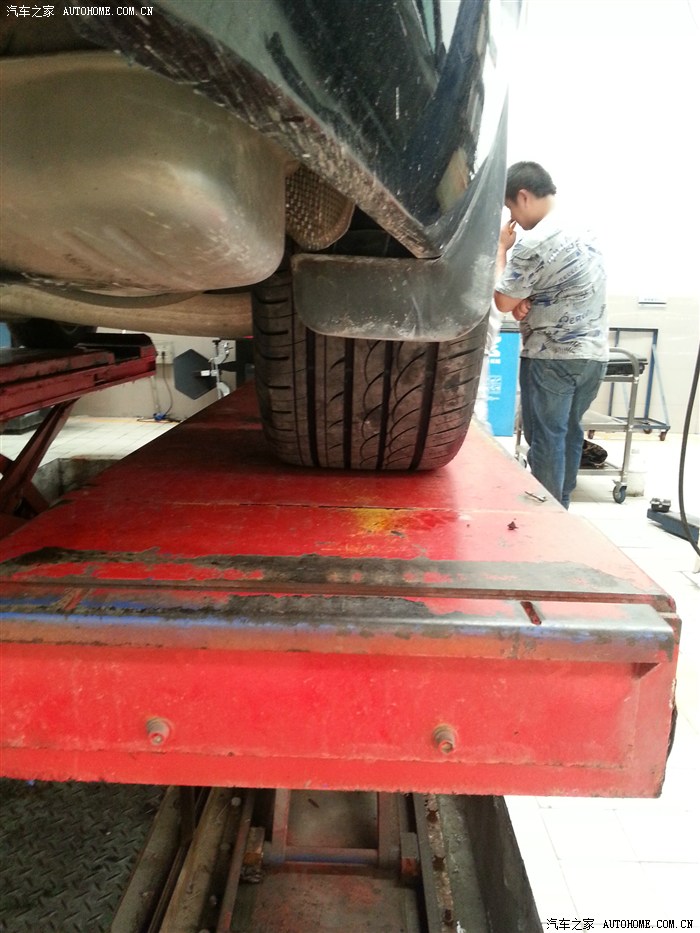

今天2013年11月8日,上午去4S店取车跟进,看看装上的效果吧!

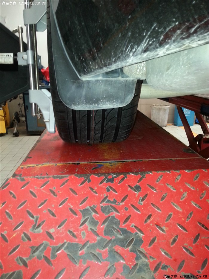

网友们你们放心吧,新君越就是装到285 都不会蹭到沙板!我说是后轮,今天也装在前轮试了,没问题,,前轮就不考虑了,油耗伤不起啊,现在就装在后轮!

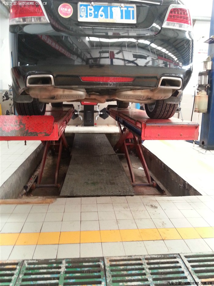

升降架装轮胎!

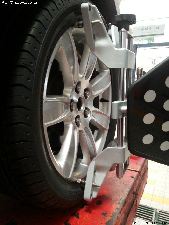

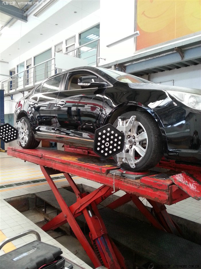

四轮定位
就是边上鼓点,你们放心吧,装这胎不会有什么问题的,今天跑了高速,还是不错了,感觉没有以前的245硬,要软些,可能是因为边鼓的原因吧,舒适度比以前好多了!以前245的感觉硬邦邦的,这275的反而感觉噪音小些!
感觉也不是那么宽,也没有那么夸张!
今天开了一天了,说说感受,稳肯定是比以前稳,只是感觉比以前软了很多,加速没什么影响,舒适度有提高,现在气压是2.8,明天加到3.0 试试!大家伙不用担心有什么安全隐患,那么大的胎就是打到6公斤的气也不会爆啊,更何况平时开车怎么会爆胎?就是不知道到时候年审的时候找黄牛能通过吗?

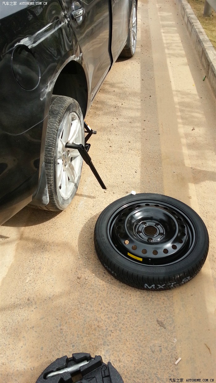

这是撞车那天,右侧全部刮花,车子当时失控了,还好我控制住了,一直在路边上甩尾!
右侧的前后钢圈全部变形,失控的原因,就是路中间前车掉了个油桶,我躲避油桶,造成侧滑,加上路边的泥土车掉的
沙子导致继续侧滑!

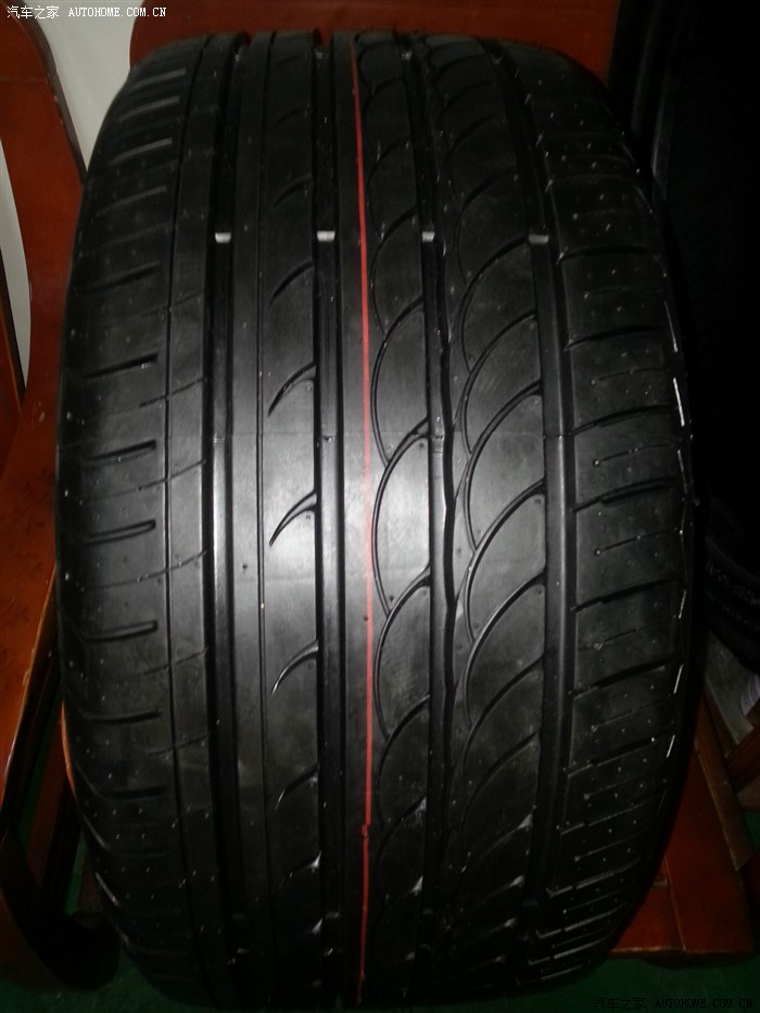

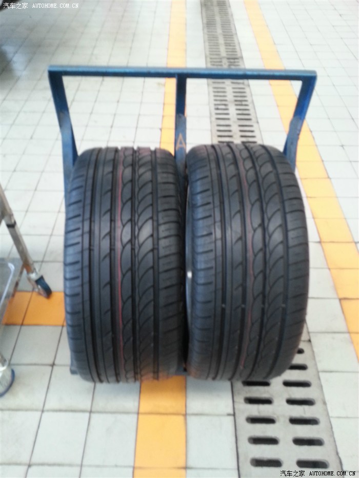

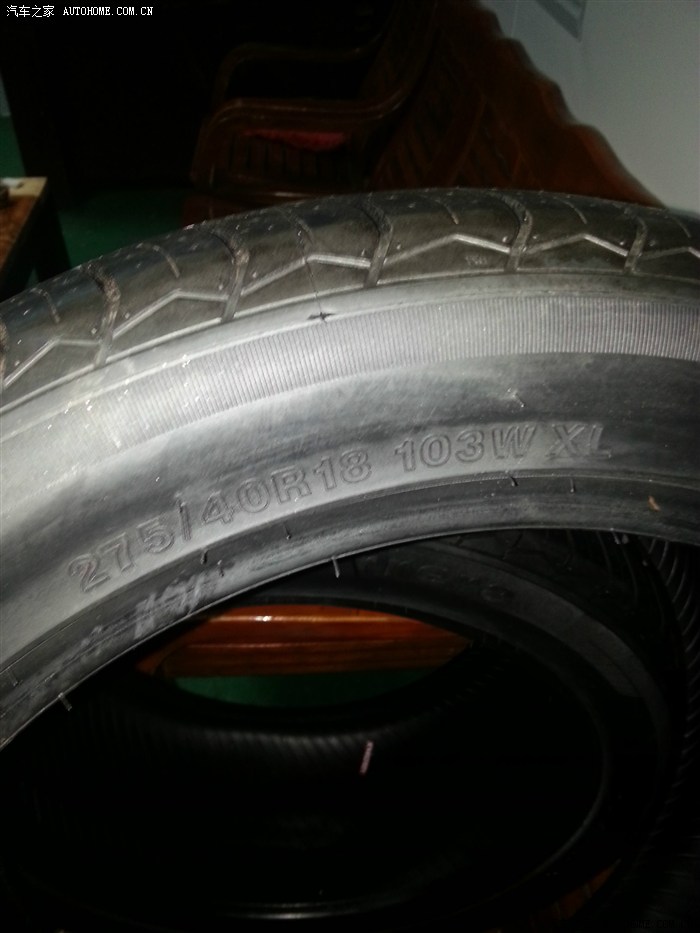

新胎到货 275 40 R18 够宽吧
275 40 R18

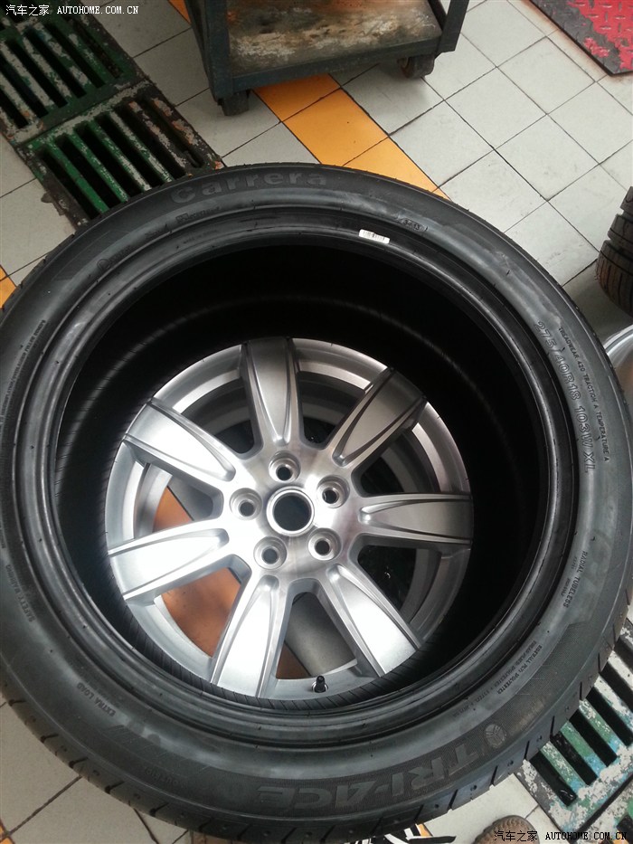

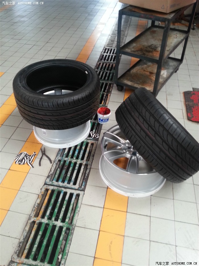

今天去了4S店,看他们装轮胎好费劲啊,18寸是8J的钢圈,装上9J宽的胎,难免有些费劲,不过还是可以装的!
这是索赔的两个新钢圈

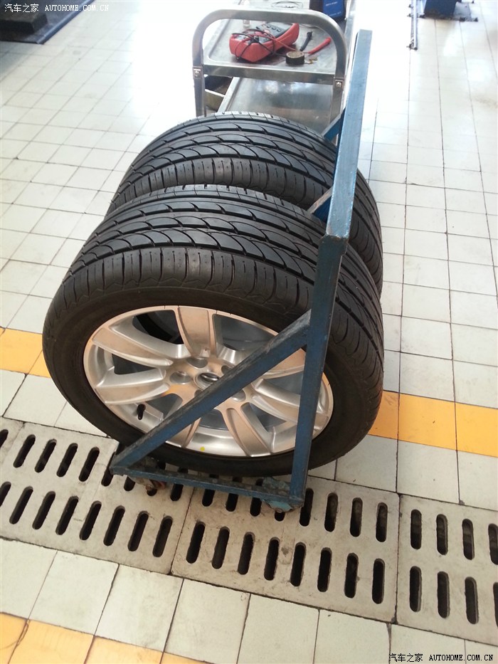

装好的效果,很好,很宽,等到明天装车上看看,到时候再发效果图片!
