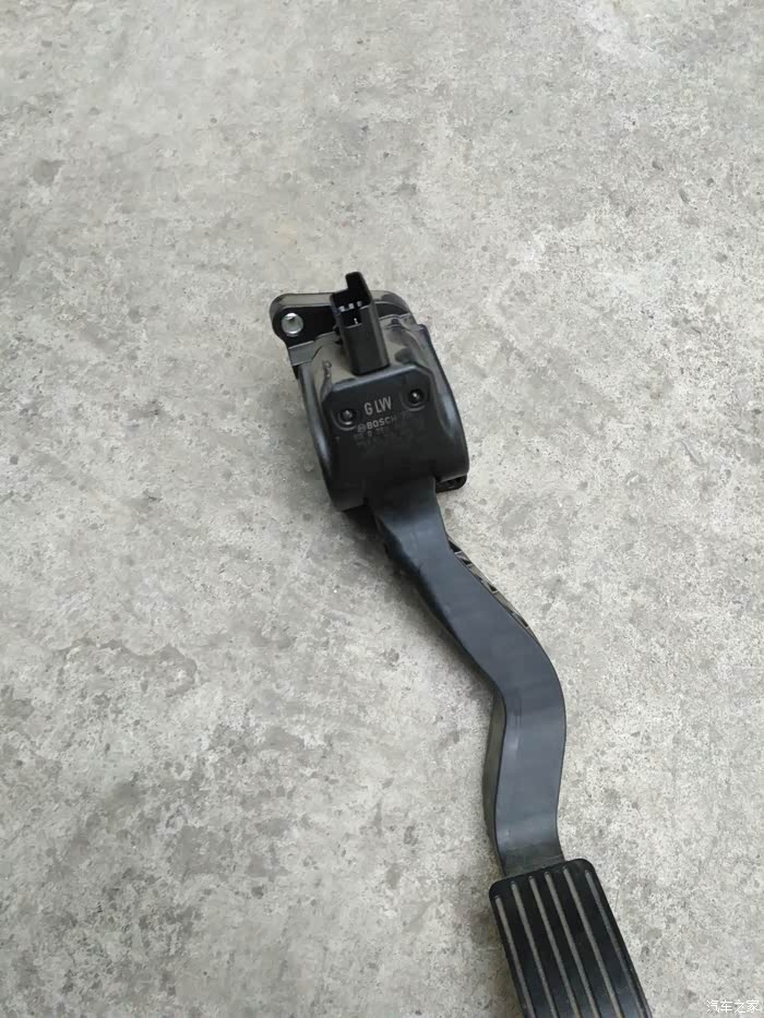

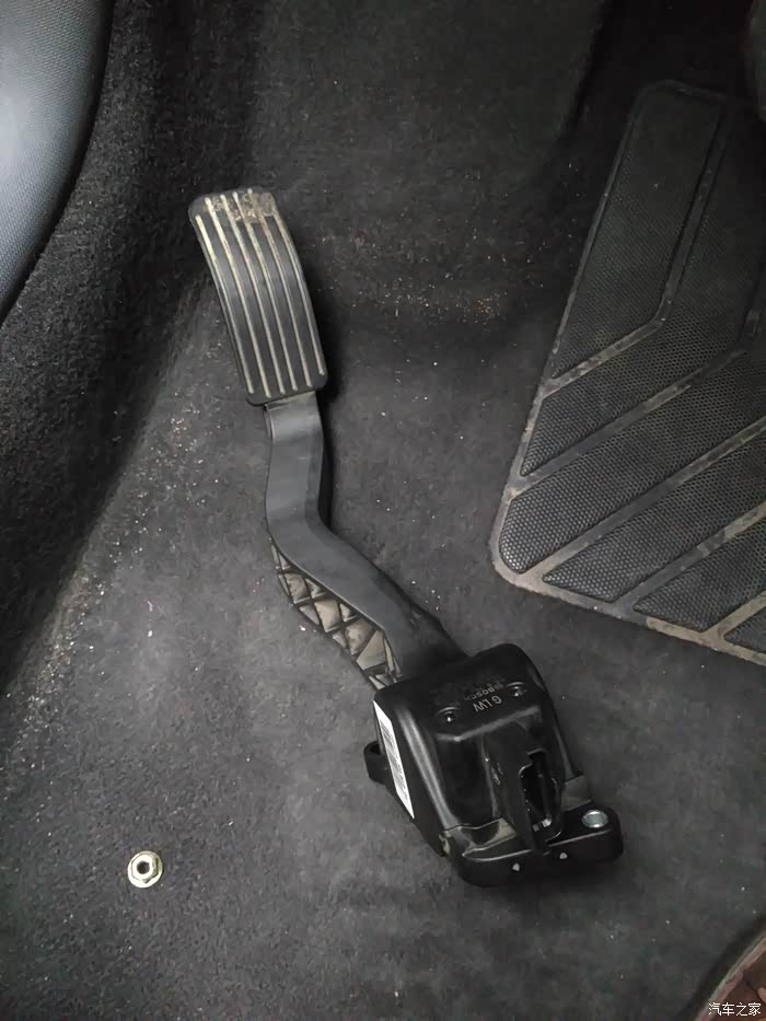

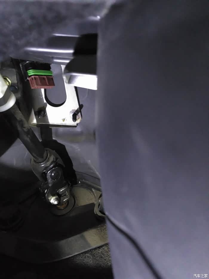

刚入手09款世嘉1.6手动一部,27600公里。接手后感觉一档起步太难把握了,要不就是车不动,要不就是突然冲出去!反复练习也没找到平衡点,特别在跟车时更加严重,好怕追尾。上网一查,果然还是通病来的,很多车友支招,基本上是多练习,半离合之类的。我反复捉摸,用手按压油门发现:油门有一段空位。问题找到了,就是脚不能很好的找到油门起始的位置,导致油门离合起步时不能很好配合!于是三下五除二拿来工具就把电子油门拆了,仔细研究后发现只要想办法把虚位缩小到很小的位置应该就可以了。于是打开后盖,拆下弹簧,取出缓冲橡胶圆垫,剪一块汽车内胎成圆形,中间开个孔,套在原缓冲垫上,复位所有部件装车试车,与之前似天壤之别,起步不冲了,换档顺畅了。有类似问题的朋友可小试一下。
电子油门拆下
