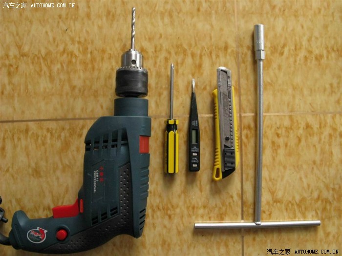

上面是改装CD时要用的工具,电钻、梅花螺丝刀、一字螺丝刀、美工刀、T10套筒、锉刀(忘了拍进去)。

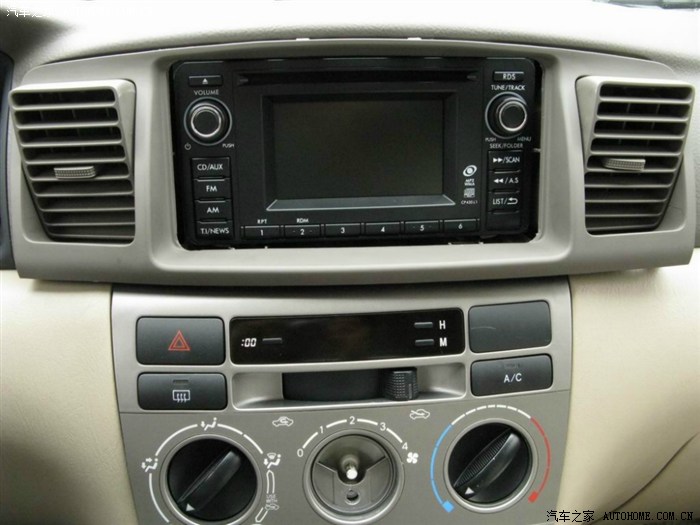

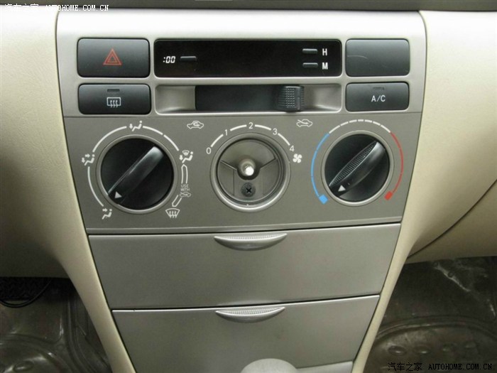

先把中间的空调旋钮拔出来,用螺丝刀下掉面板上这颗唯一的螺丝。

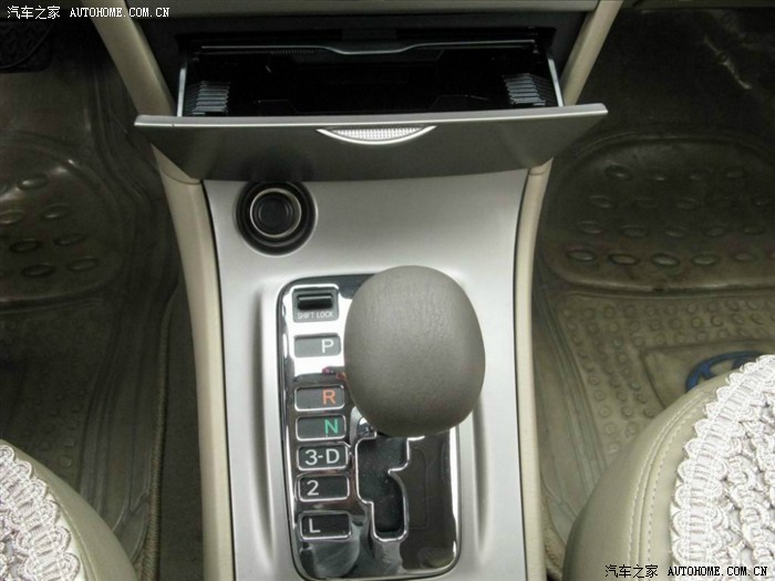

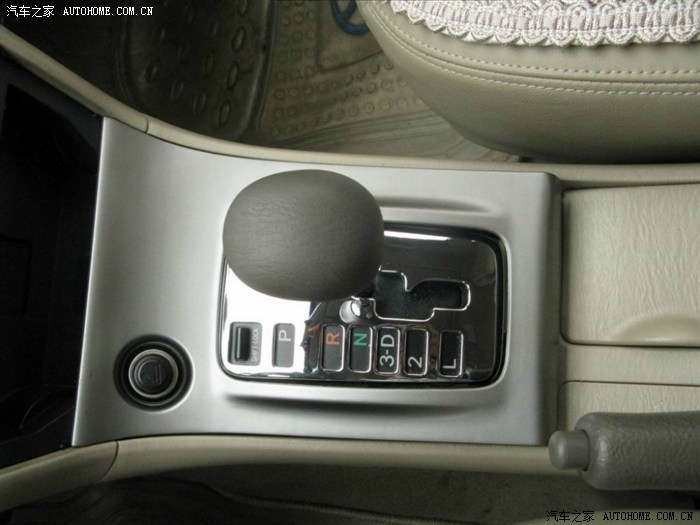

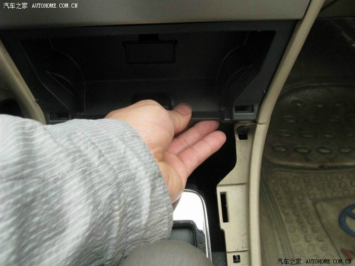

把档杆拨到N档,拿掉烟灰盒。
用一字螺丝刀分别把面板的两头翘起来一点,然后用手向上拉就能把面板给拉出来了。
面板拉出来后放在一边,准备拆空调出风口面板。
空调出风口面板只要用双手捏住出风口的两侧,用力往外拉就能把面板给拆下来了,都是卡扣不用担心会拉坏。
接下来拆空调面板,两只手捏紧空调面板的下端,用力往外拉就能把面板给拉出来,都是卡扣不用担心拉坏。

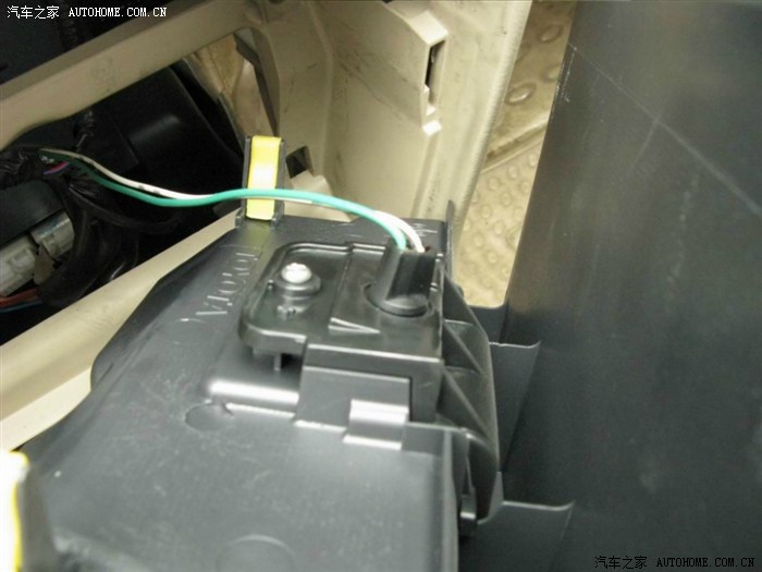

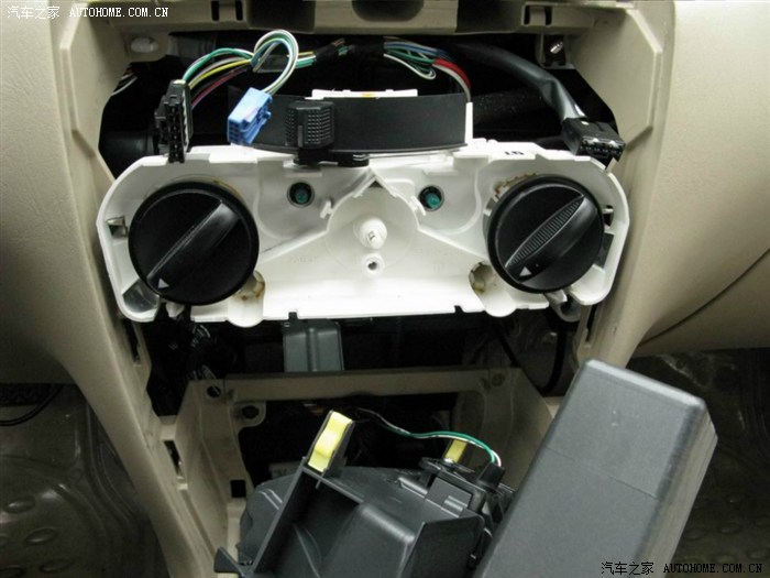

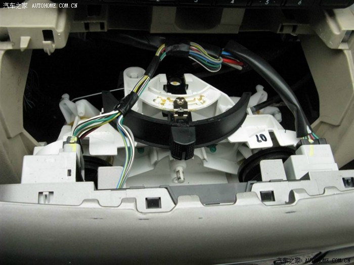

把空调面板拆出来后,可以看到后面有三个插头,把它们拔下来就行。
注意面板的最下面还有一个小灯,直接拔出来就行。之后就能把整块面板拿下来了,放到后面的座椅上或后备箱,防止面板被弄花。

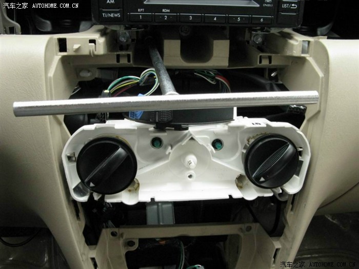

空调面板拿下之后就能看见固定cd的4颗螺丝了(最中间那颗不用拆),这里就要用到T10的套筒。

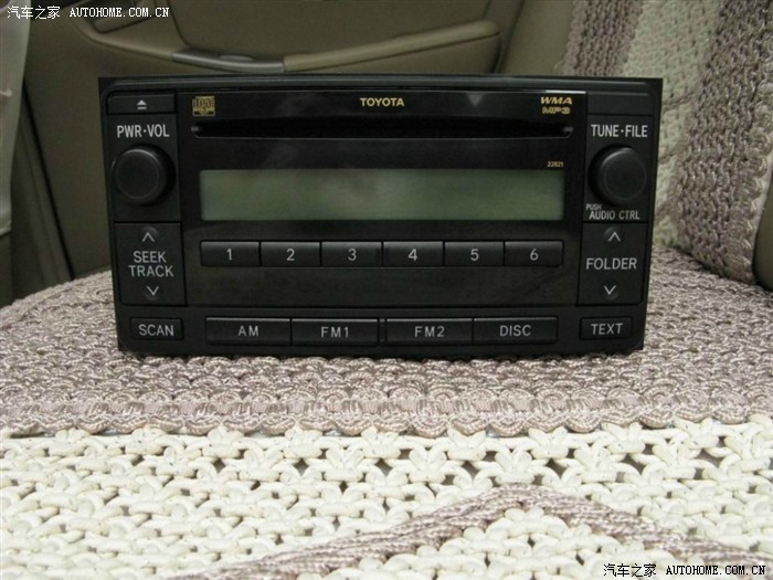

用T10套筒将固定CD的4颗螺丝卸下,拿螺丝的时候要注意千万别让螺丝掉下去,不然会很麻烦的。然后就能把原车CD取下来了。
09款的CD音质还是不错的,就是样子难看,功能太少。

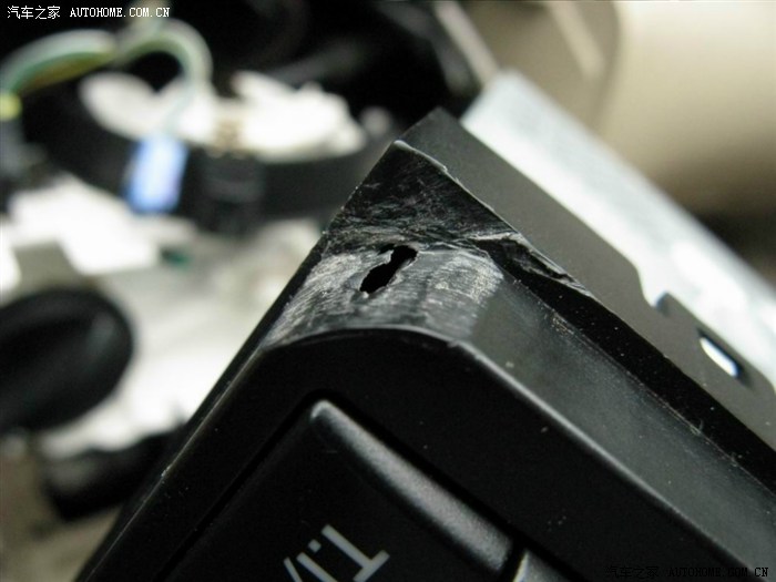

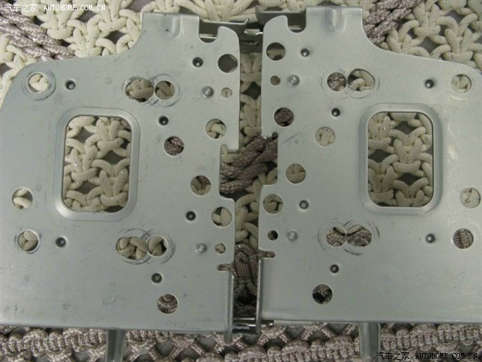

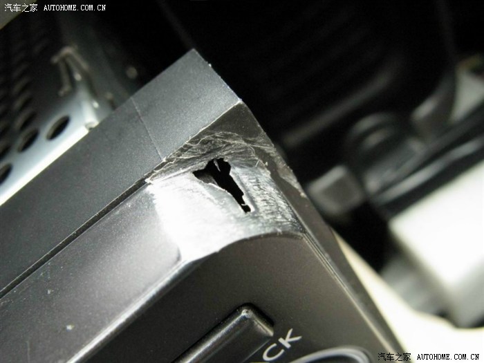

接下来就要打磨斯巴鲁CD的四个角了,先用美工刀,一点一点切割,割的差不多了就用锉刀修整,直到4个角都磨破为止,边磨边试,这里我都已经磨好了,磨了将近一个小时。

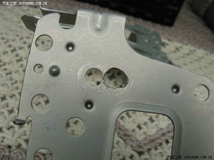

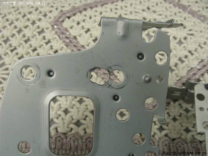

然后就要改CD支架了,需要用电钻打孔,按照上图所示的位置每边打2个孔就行。接下来就可以把支架装上CD。

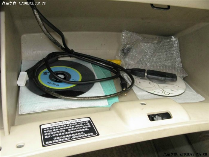

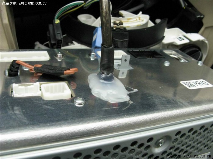

接下来就用卖家提供的无损线对接好,并把CD用螺丝固定好。USB线和AUX线接到手套箱,蓝牙麦克风卡到到方向盘的钥匙孔的旁边就行。

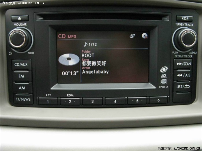

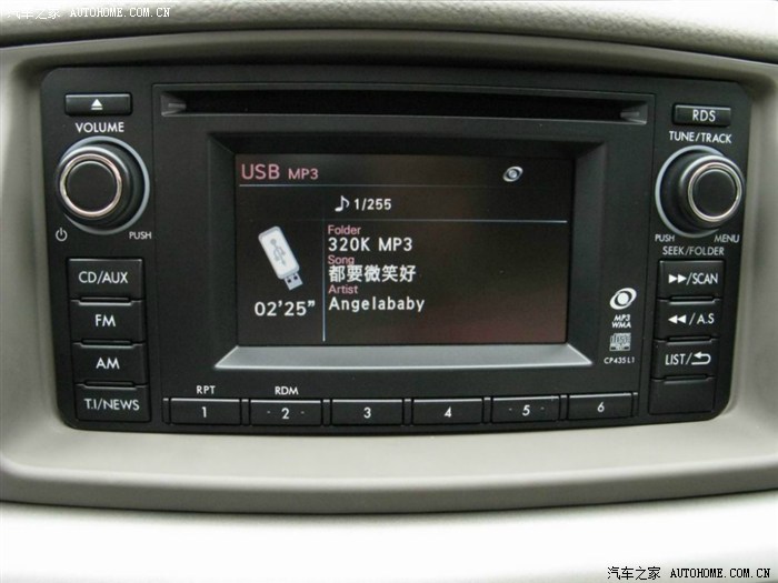

最后测试CD的所有功能是否正常,上面是MP3 CD和USB播放320K MP3的画面,用千千静听调整MP3属性后能显示歌手和歌名,不错!不错!测试其他功能也正常。试听了一下,低音比原车CD好很多,中高音也有一定的提升。总之这款CD的性价比非常高,除了导航以外,其他的功能都有,特别是USB播放MP3、车载蓝牙、倒车可视、SRS重低音环绕这些功能都很实用。不过改这款CD需要磨角,改CD支架,需要工具和一定的动手能力,没有工具或动手能力差的话就花钱到外面的改装店去改吧。
