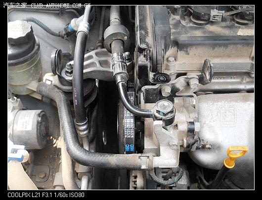

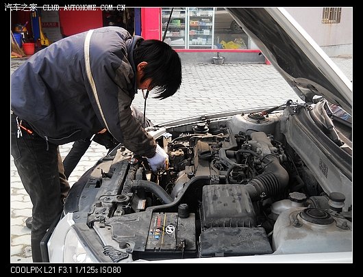

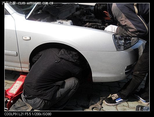

昨天跟修理店定好配件,午饭过后开始动工了。

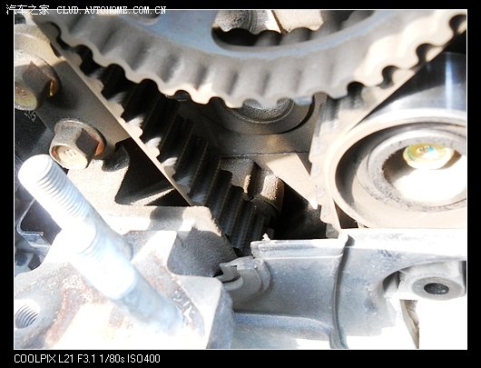

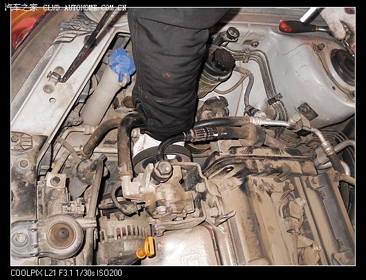

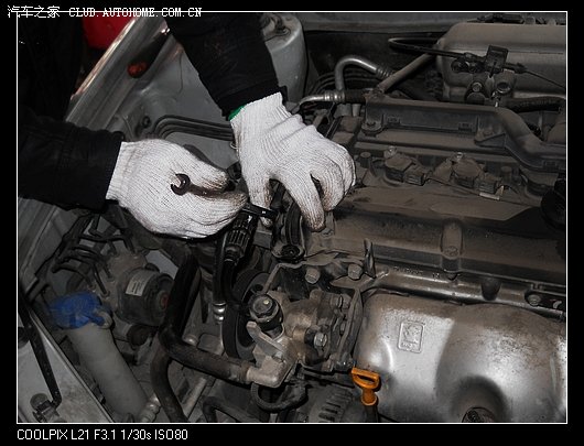

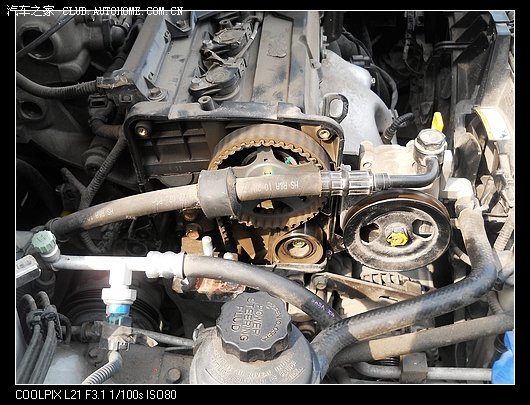

开拆

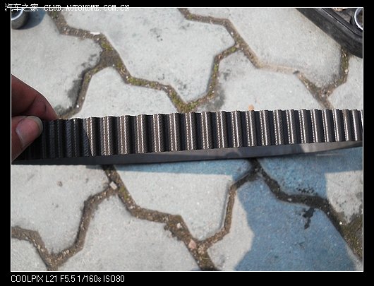

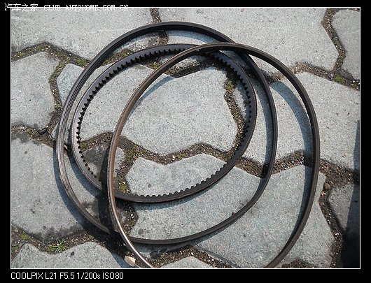

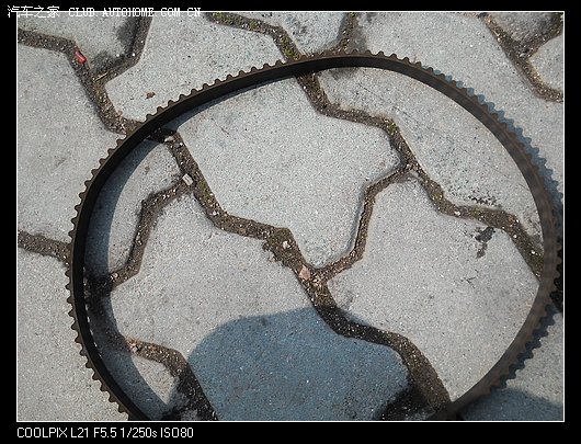

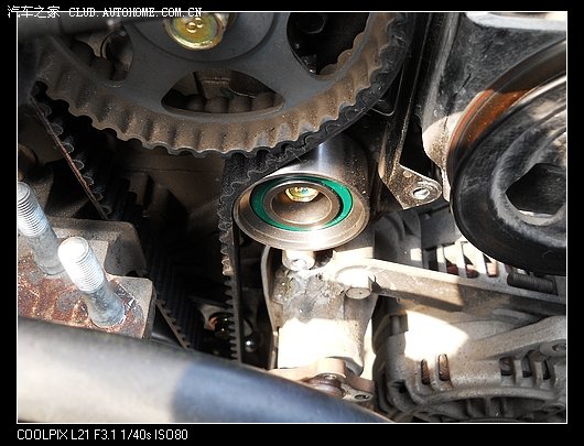

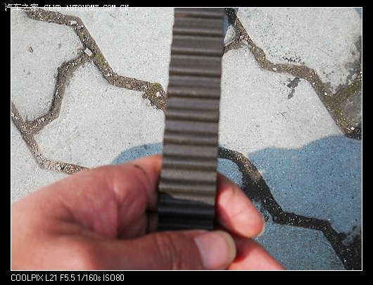

拆下的正时皮带,还非常的整。

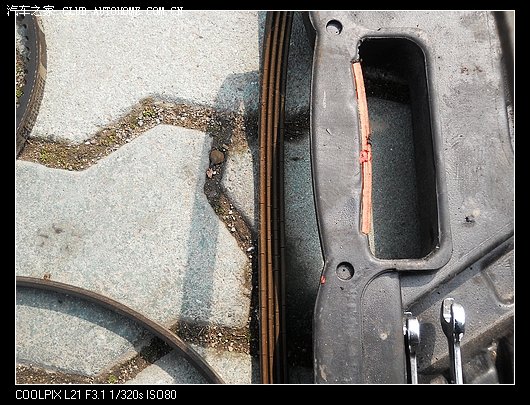

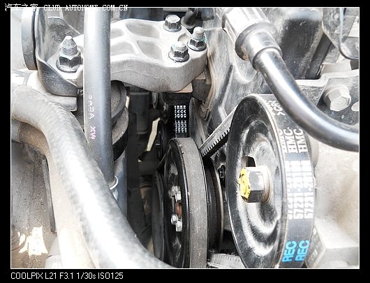

空调皮带已经开裂

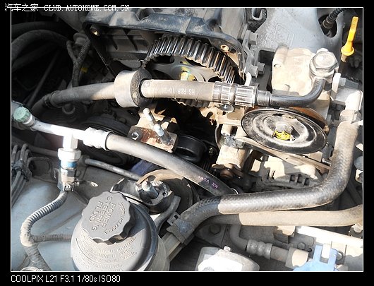

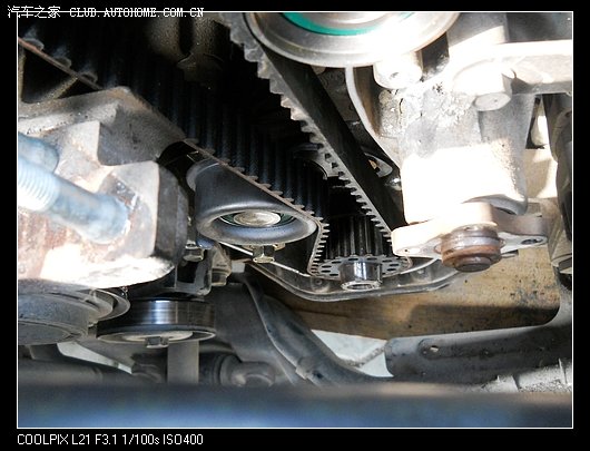

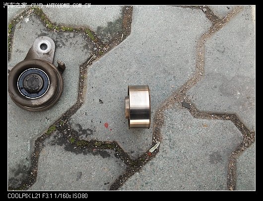

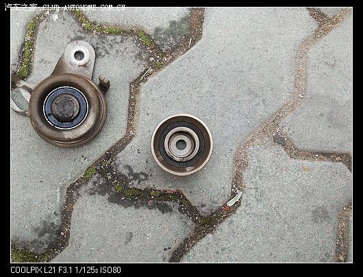

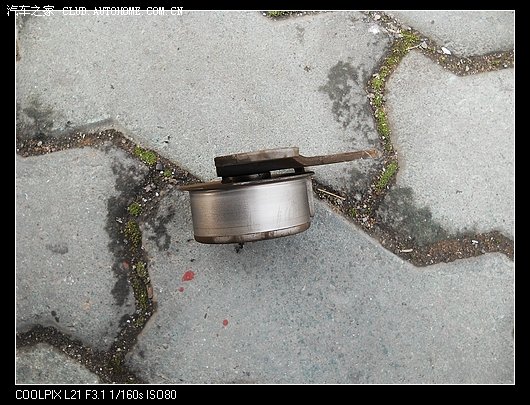

换下的张紧轮,没有一点间隙,在这里赞一下现代的零件。

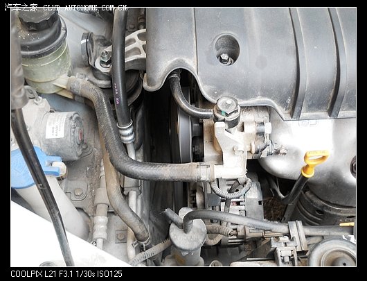

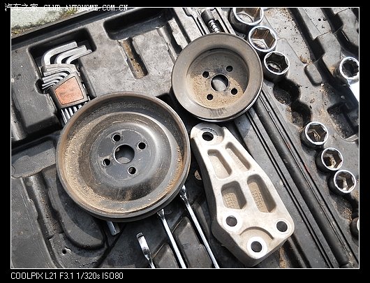

拆下的发电机支架和水泵皮带轮。
没有了皮带的发动机

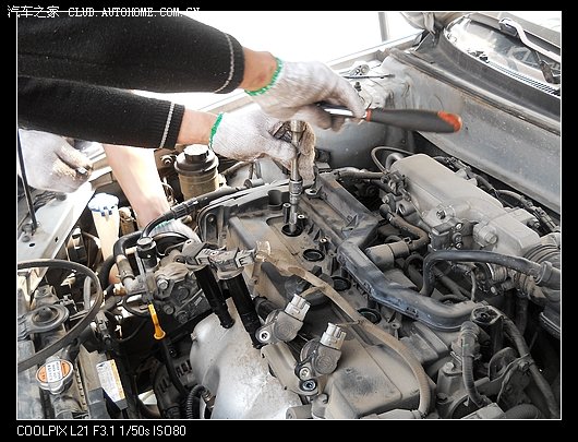

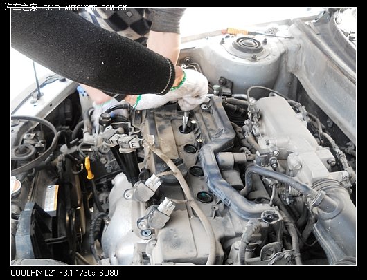

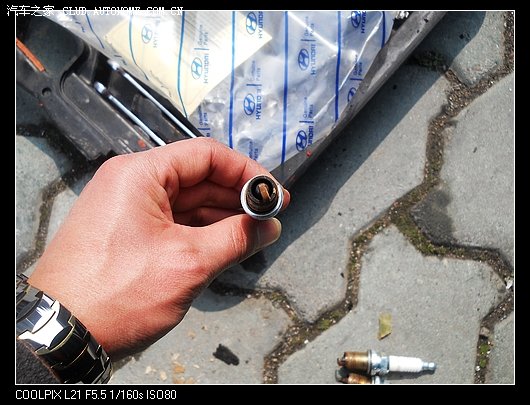

开始拆火花塞

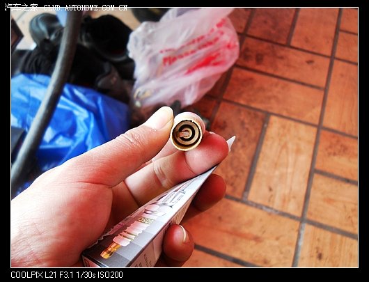

拆下的火花塞,相当的脏。

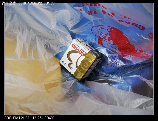

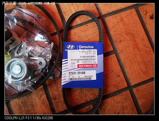

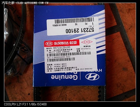

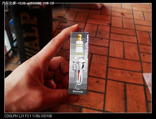

下面是新配件。居然和起亚的通用。

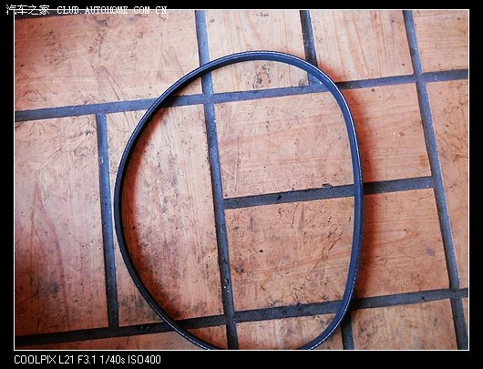

正时皮带

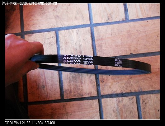

空调皮带
发电机皮带

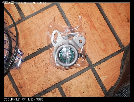

张紧轮
博世火花塞。

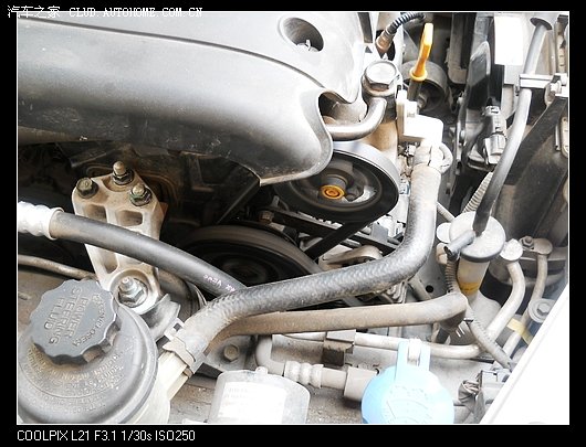

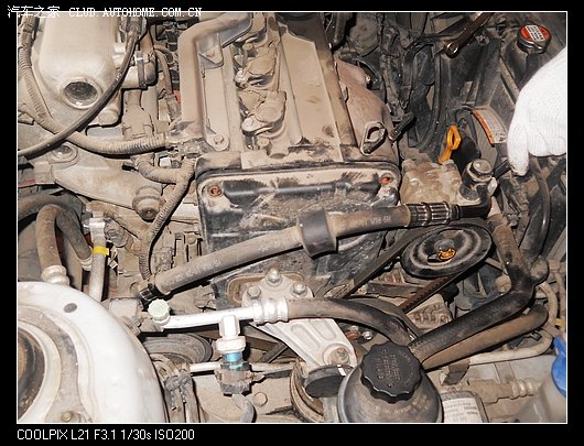

这是装好后的效果。(省去中间装配N万字)
完工试车。

开拆
拆下的正时皮带,还非常的整。
空调皮带已经开裂

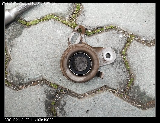

拆下的发电机支架和水泵皮带轮。

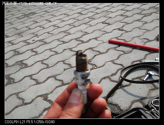

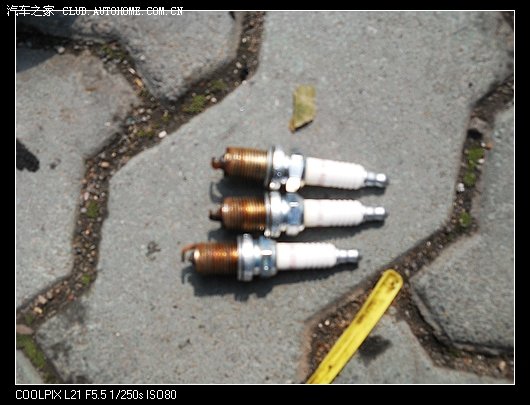

开始拆火花塞
拆下的火花塞,相当的脏。

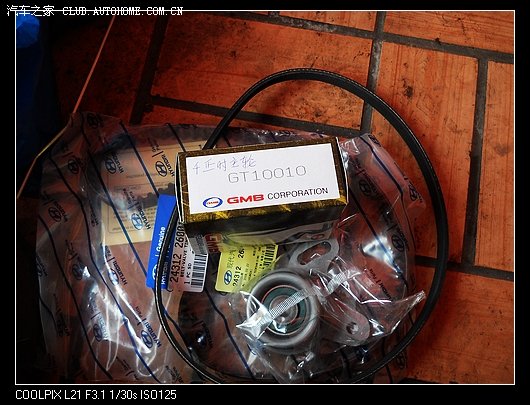

下面是新配件。居然和起亚的通用。

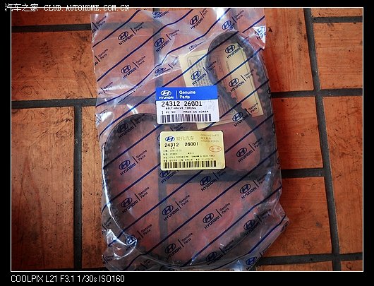

正时皮带
空调皮带
发电机皮带
张紧轮

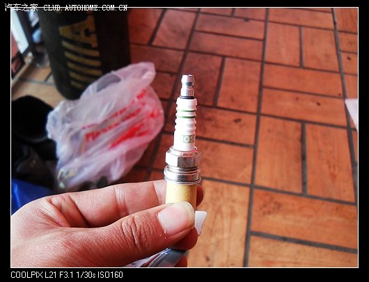

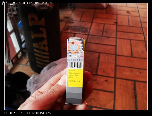

博世火花塞。
