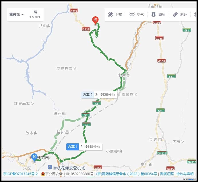

从攀枝花的家中到米易县普威镇天鹅抱蛋景点,单边122公里
