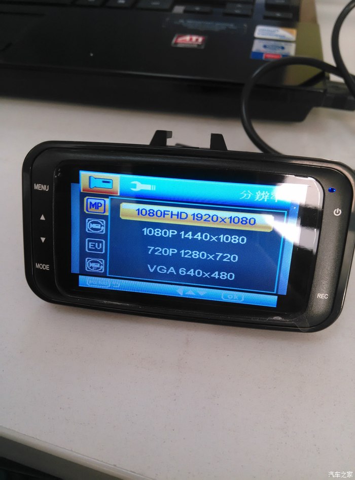

①分辨率(1080p720pWVGAVGA),当然,咱们肯定是设置越高越清晰,建议设置1080P的比较合适。

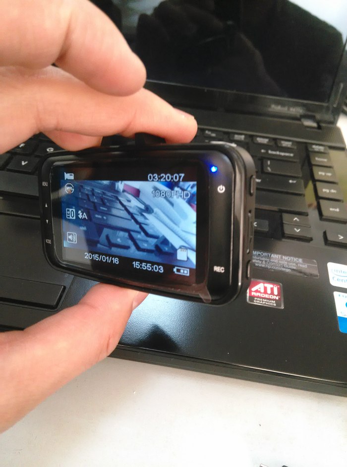

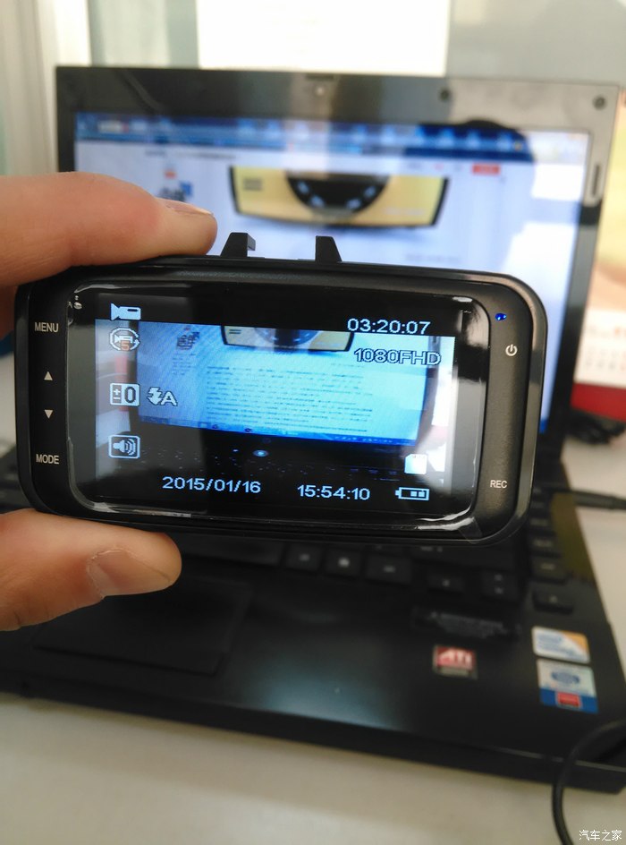

这是录像界面,显示信息比较丰富,有木有数码相机的感觉(下图);

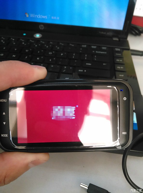

开机LOGO界面,挺清晰的,据了解屏幕分辨率为480*320像素,LOGO做了马赛克处理(下图);

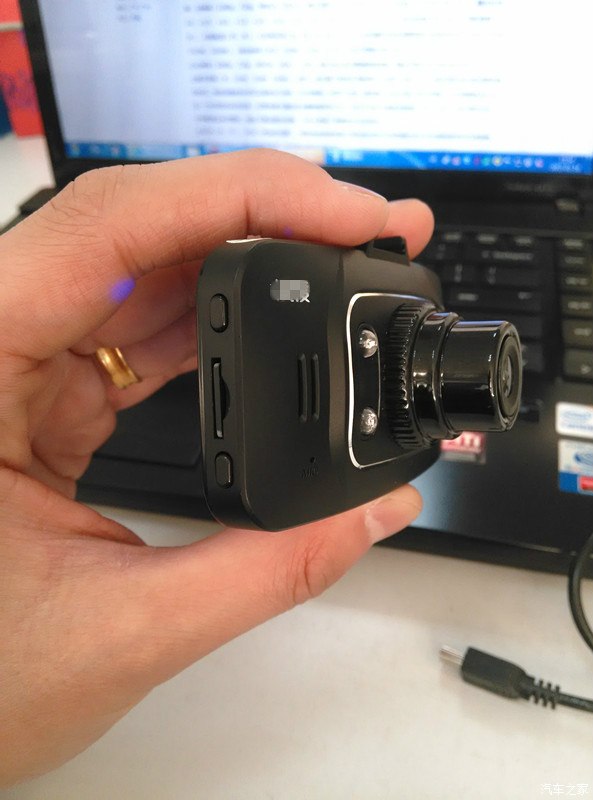

主机右侧按键,从上到下是:开机键、录像键(下图);

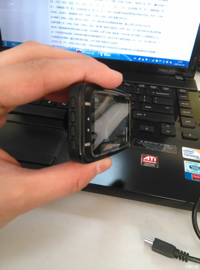

主机左侧按键,从上之下分别是:菜单键、上下翻页键、模式键(下图);

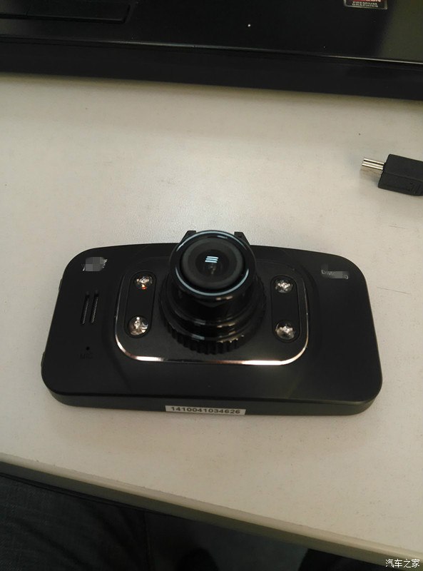

主机正面效果,带有四颗红外夜视灯,LOGO及型号做了马赛克处理(下图);
右侧TF存储卡槽(下图);
正面左侧为外放喇叭及麦克风,这个记录仪支持录音功能,马赛克处理(下图);

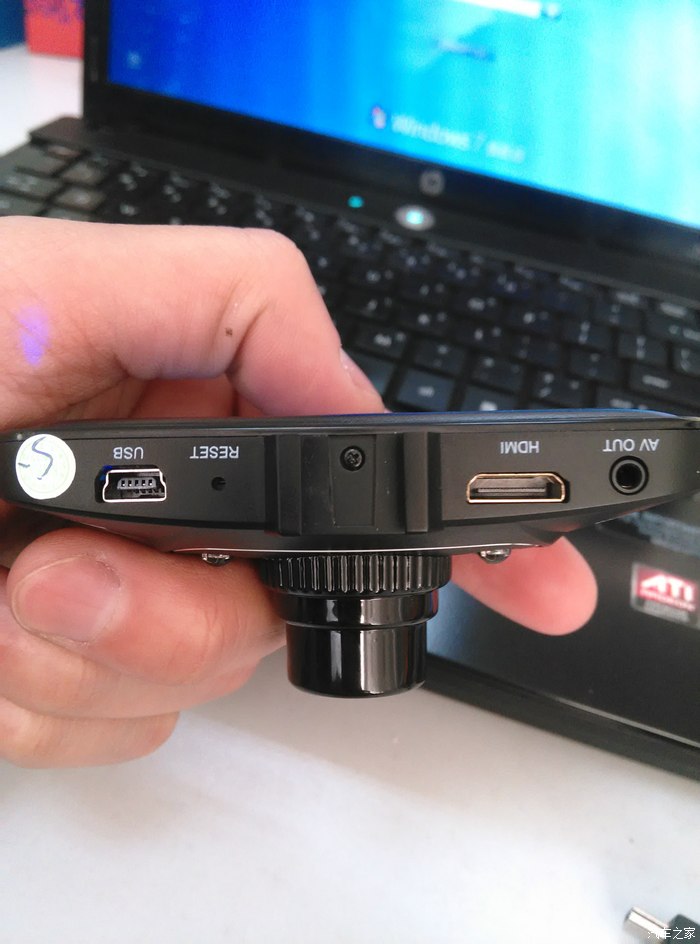

记录仪上部接口区域,支持HDMI高清输出,如果机器在使用过程中出现死机什么的,可通过按RESET键恢复初始设置(下图);

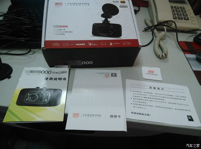

产品包装、说明书、保修卡等,马赛克处理(下图);

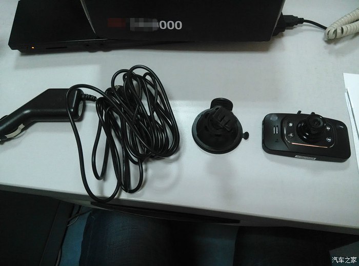

产品配件,万恶的马赛克(下图);

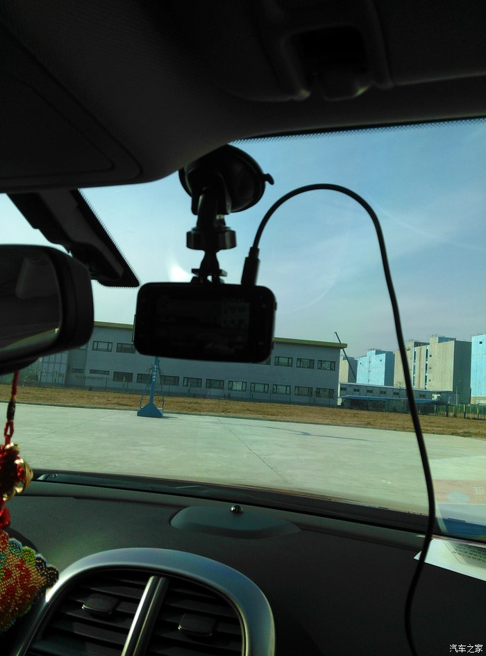

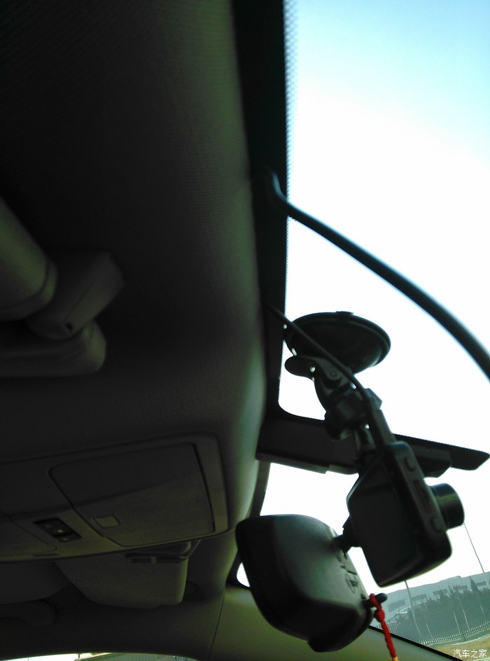

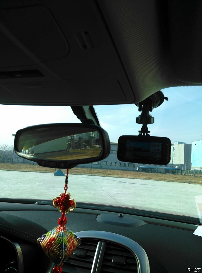

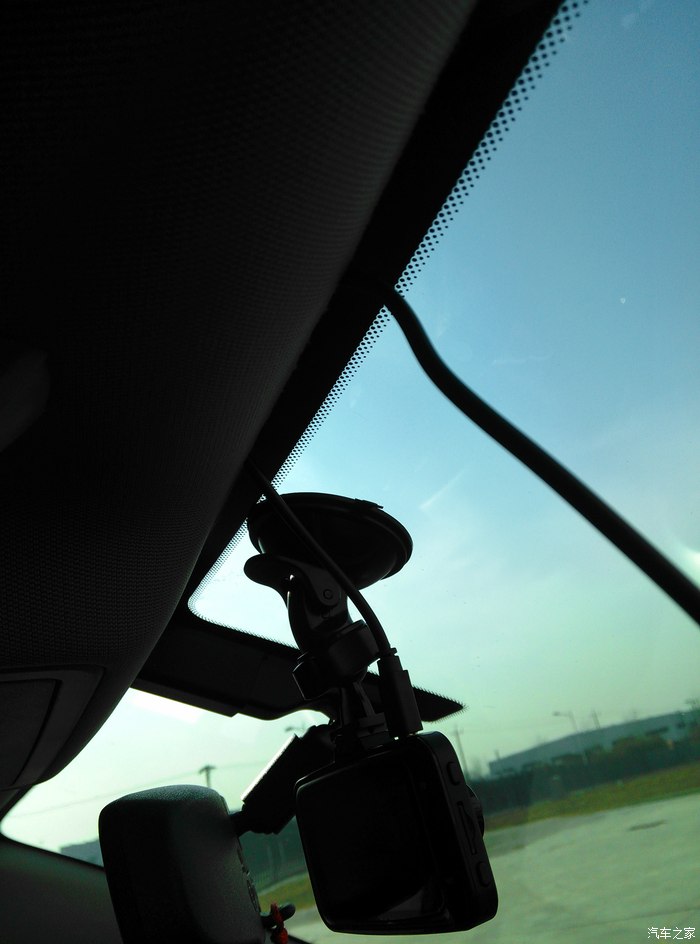

把行车记录仪和吸盘连接好,固定到前风挡玻璃中间靠上的位置,看这是板砖哥选的位置,内后视镜靠右一点(下图);
开始走线,先把电源线的一头插到行车记录仪上,板砖哥建议从记录仪这头开始布线,以免到后面线的长度不够(下图);

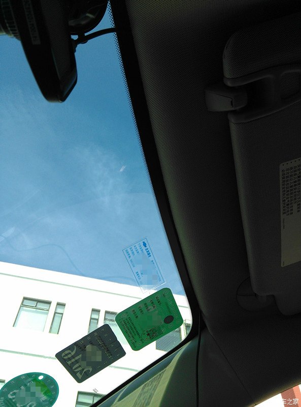

看到了吗!线从顶棚与前挡风玻璃的缝隙塞进去,然后沿着缝隙向副驾驶门框的方向走,线很容易就塞进去了
(下图);
继续走线(下图);

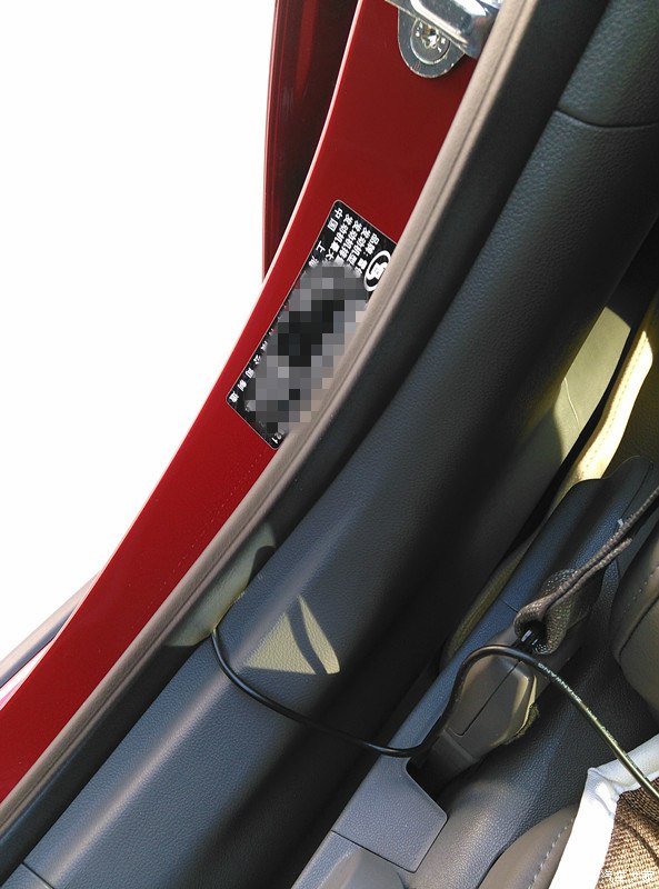

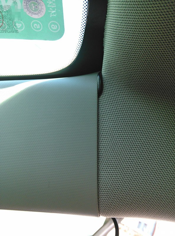

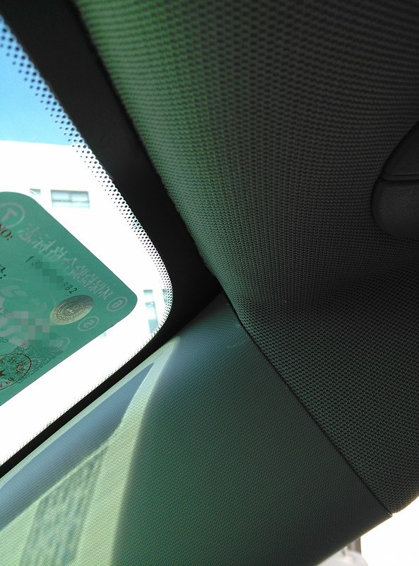

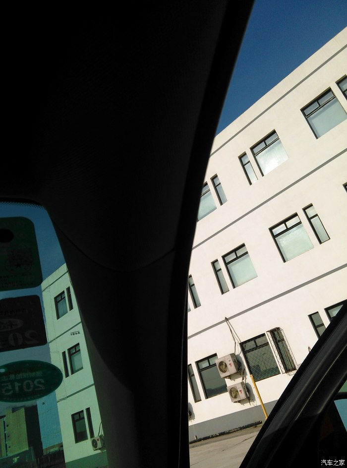

现在线已经走到副驾驶A柱与顶棚接缝处了(下图);
线已走到A柱附近,往下继续前进(下图);
看,线从A柱与顶棚的接缝处塞进去,这个地方比较紧,需要稍用力,可以借助工具撬开一点(下图);
还差一点就都进去了,这一点是最难进去的,需要用工具用点力撬开,但不要用蛮力,板砖哥用的是一字螺丝刀(下图);

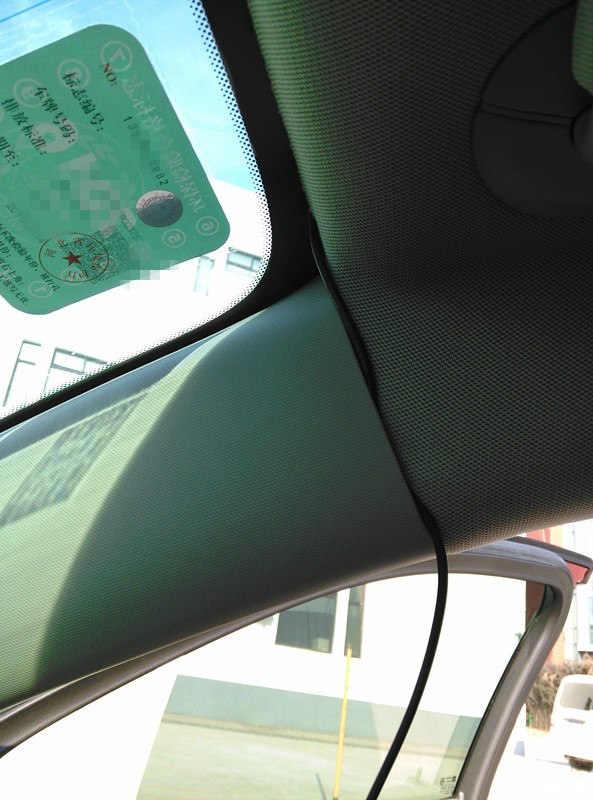

很完美,全部进去了,一点都看不到,线够隐蔽的吧,哈哈(下图);

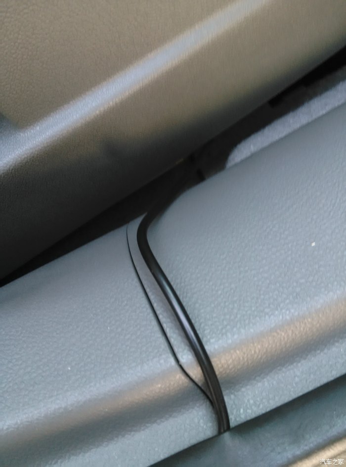

继续往下走线,用手扣开门框内侧密封条,把线塞进去,沿着密封条从门框上侧一直走到副驾驶座椅位置出来,这张照片不清楚,往下看就明白了(下图);
看,线从副驾驶门框的密封条钻出来了,密封条很软,用手很容易扣开(下图);

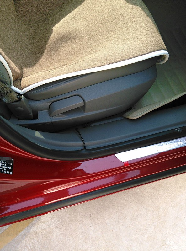

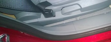

然后线从副驾驶座椅底下穿过,比较隐蔽也安全,不影响座椅前后移动(下图);
用一字螺丝刀,把上图那个缝隙撬开一点,把线塞进去,就完全看不到线了;
镜头拉远点看走线的具体位置(下图);
塞进去后,完全看不到线了;

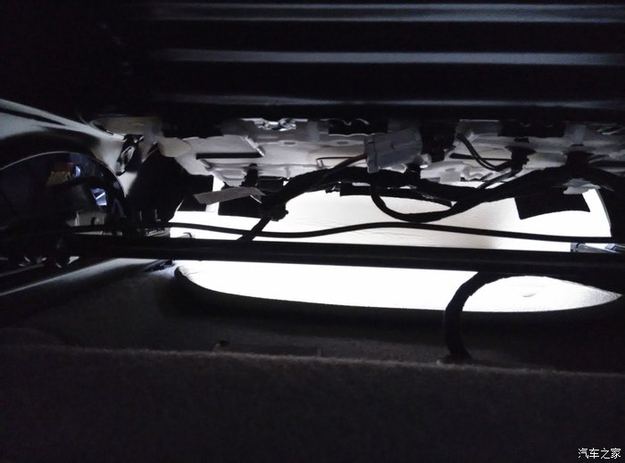

这是线从副驾驶座椅底下穿过的照片,那根比较直的线就是行车记录仪电源线,对座椅底下的机构不会造成任何影响,板砖哥拍这张照片费了很大力气才拍清楚啊!我的腰啊... (下图)

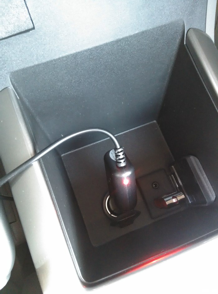

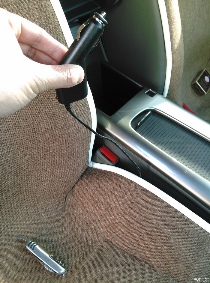

哈哈,线从副驾驶另一侧钻出来了,太兴奋了,线的长度刚刚好(从商家那里得知这款记录仪电源线的长度为4米,具体板砖哥没有测量),中央扶手箱已打开准备插上(下图);

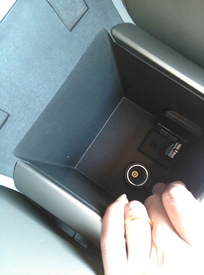

扶手箱内部,12V供电及USB、AUX接口,板砖哥的大宝是13款2.0豪(下图);
行车记录仪电源线插上,电源灯亮了,大功告成!中央扶手箱的盖子扣上后不会压到线,厂家设计的很人性化,留有缝隙(下图)

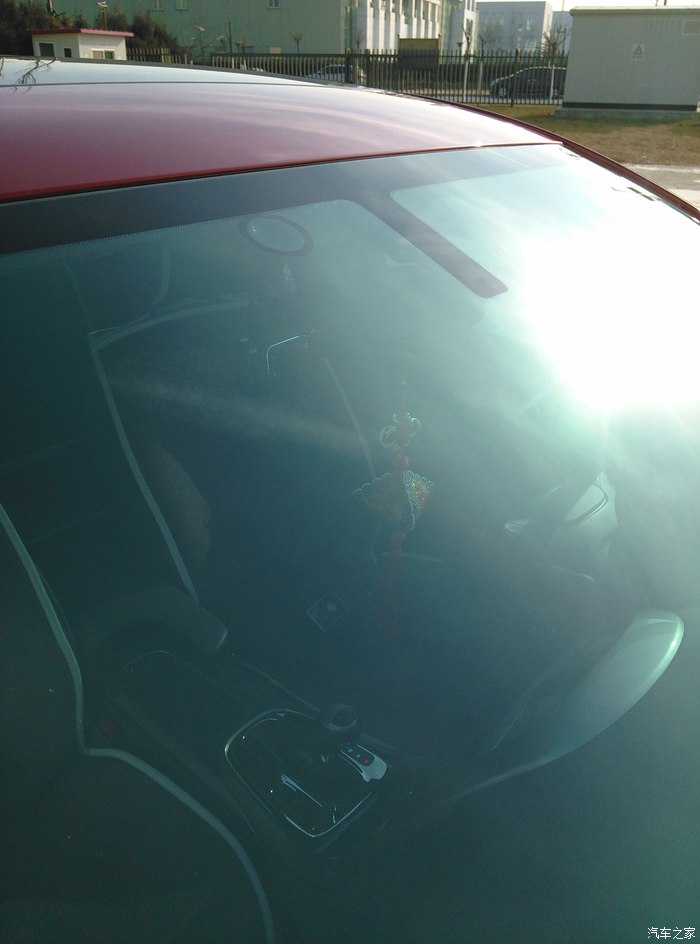

从车外看行车记录仪,不是很清楚,可能是前风挡贴膜的缘故,隐蔽点更好(下图);
终于装好了,用时20分钟!

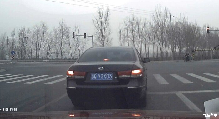

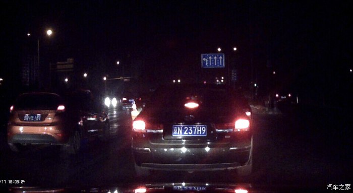

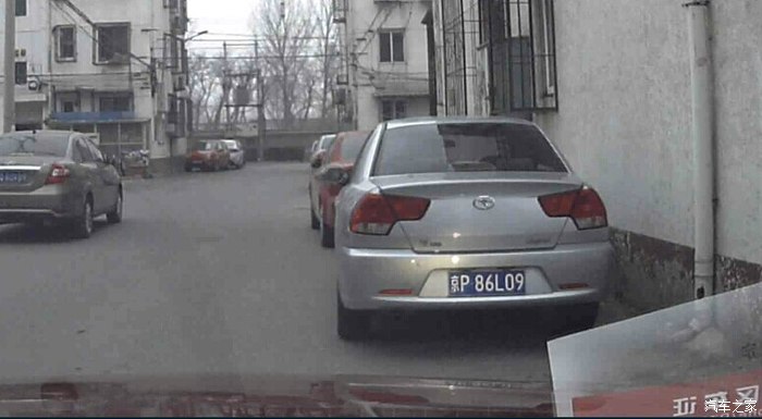

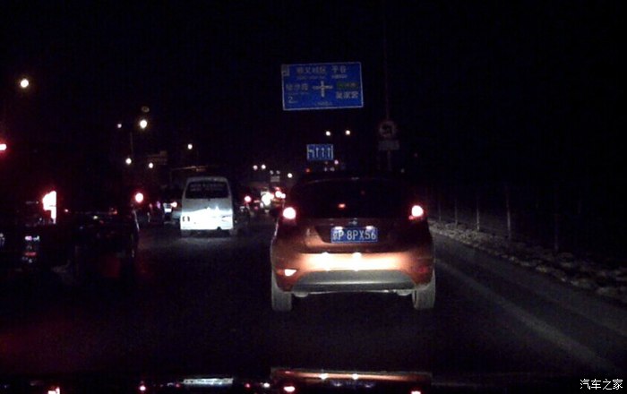

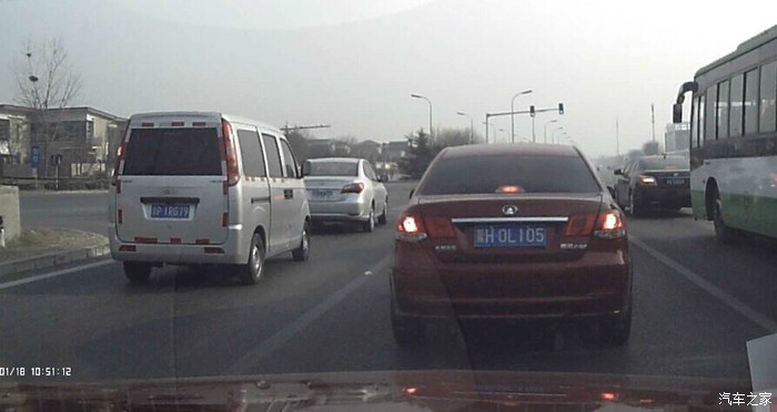

三、更新,通过两天的使用,感觉这款行车记录仪的拍摄效果还能接受,毕竟不到150元的小东西,值了。下面板砖哥传些白天和晚上的效果截图,供车友们参考!(记录仪拍摄地点为北京,阴天,有轻度雾霾)
晚上效果截图,噪点有些严重,不过能拍清楚车牌号码,后续板砖哥会设置下行车记录仪的光线调节功能
 ,可能会提高拍摄效果(下图);
看清车牌号码还是没问题的;

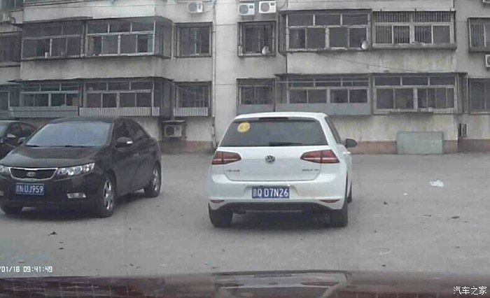

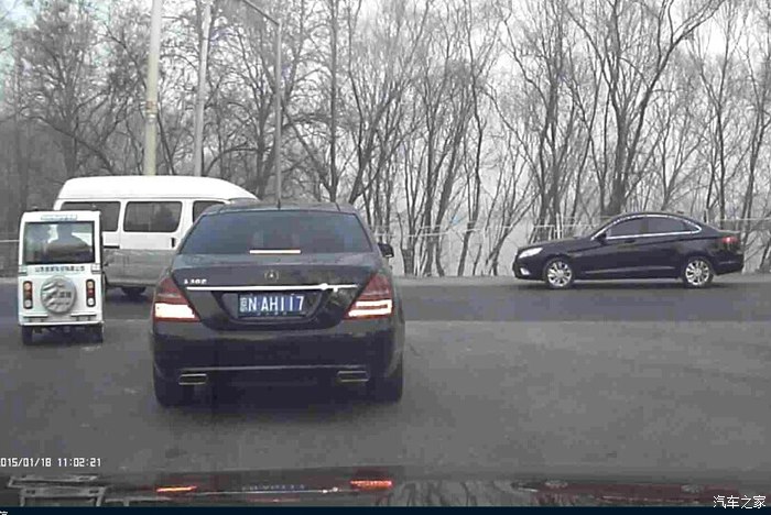

白天效果:阴天,有雾霾,效果能接受,可能跟天气多多少少有点关系(下图);
北京的雾霾天气,你懂的...
雾霾天...
雾霾天...
