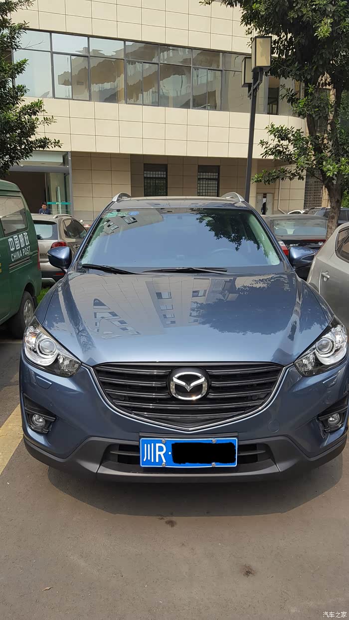

前脸,颜色好看,星际蓝没选错。

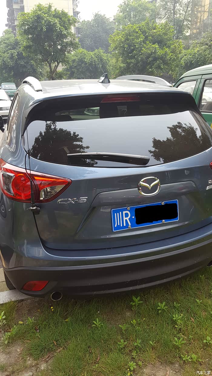

屁屁,把长安两字抠了。

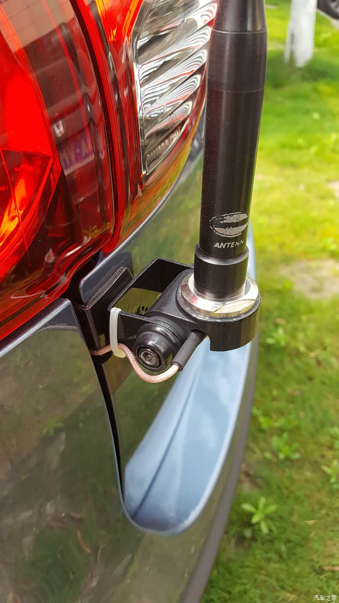

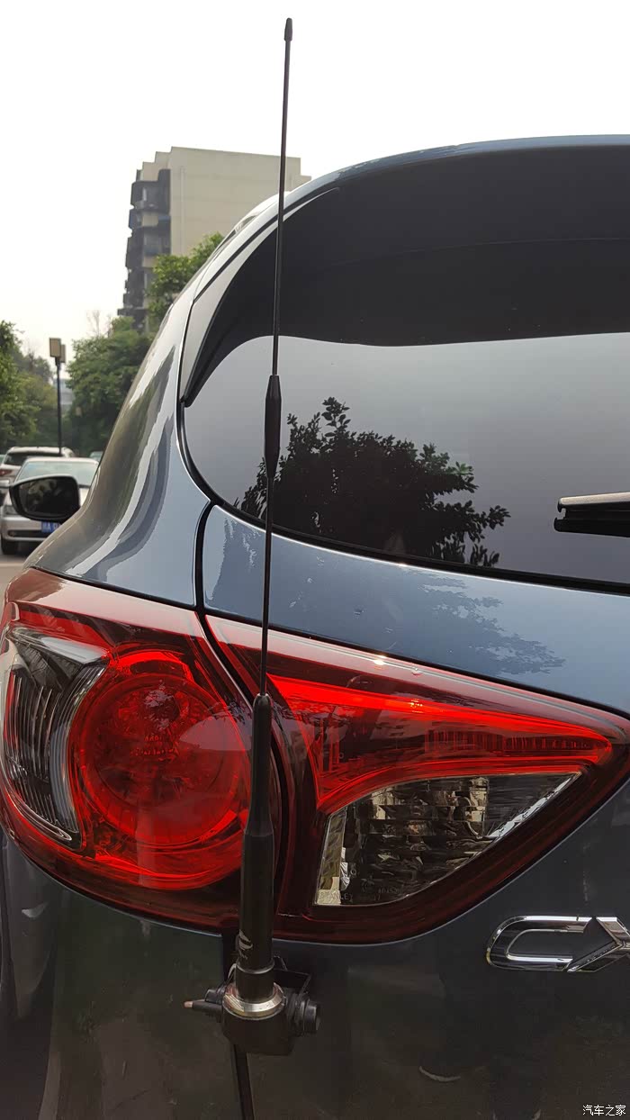

平时市区用新名M700苗子,长度不过车高,丢了也不心疼,出门换老鹰7200,长度超过车高0.3米左右,信号更好。
考虑到长短两根天线,夹边就定这位置,长短苗子都能兼顾。
过门用了0.3米特氟龙50-1.5的馈线,车内用4米特氟龙50-3馈线刚刚好,用SMA公母头接驳,接头放尾门盖板内,以后过门线磨损了也方便更换。

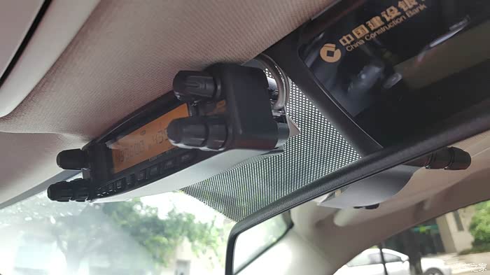

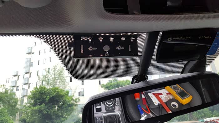

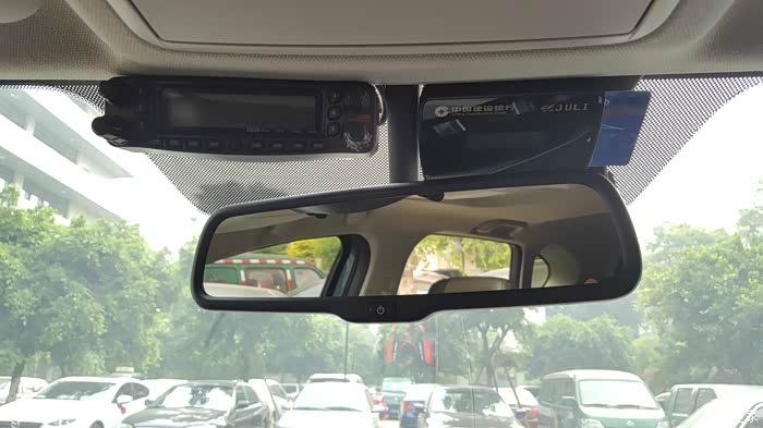

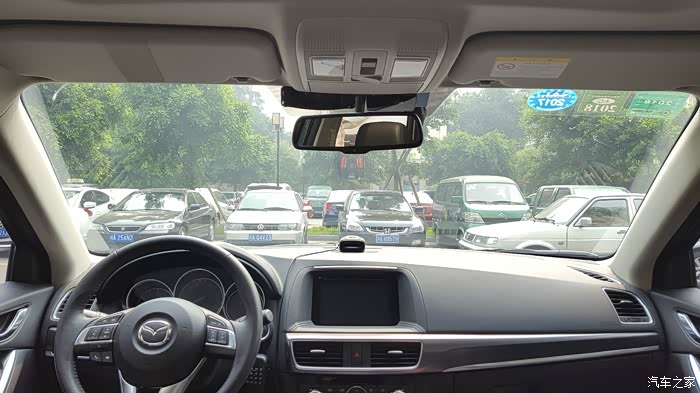

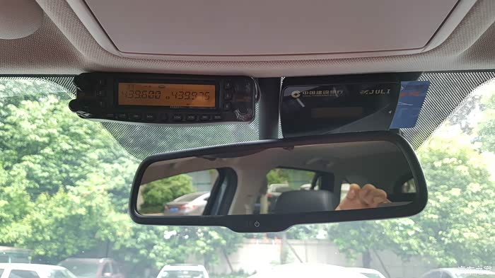

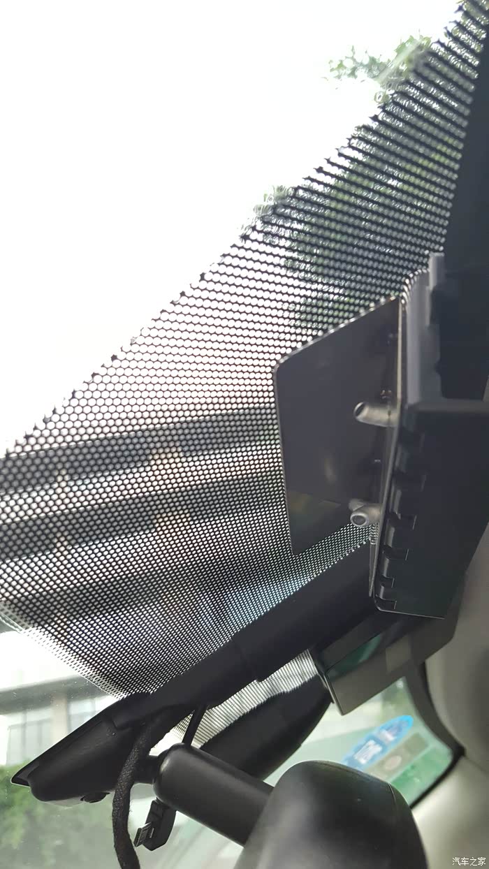

面板支架,放这目的是方便操作也不影响视线。
花15元请做不锈钢门窗的做的支架,角度调得刚好,3M胶粘前档。
做的不锈钢支架。
支架细节。
两根线从顶棚走分别连至主机跟手咪。
线细节。
面板装好后全貌。
面板装好后全貌。

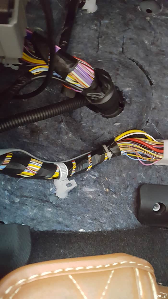

全景,干净整洁。线从顶棚到左A柱往下。
再从左踏板往后。
从左后踏板往左后座。

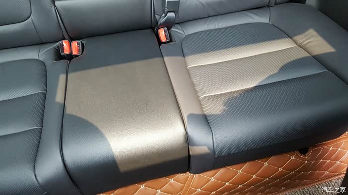

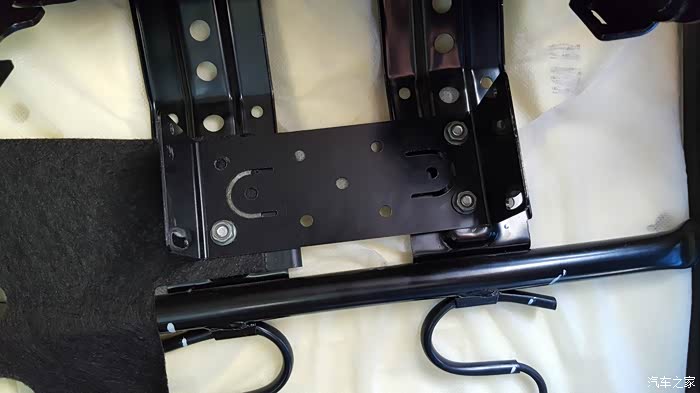

翻开后座,主机装这了,支架螺丝固定在左后座,有现成的孔,位置刚好,座位还原后还有很大空隙,有利于散热。

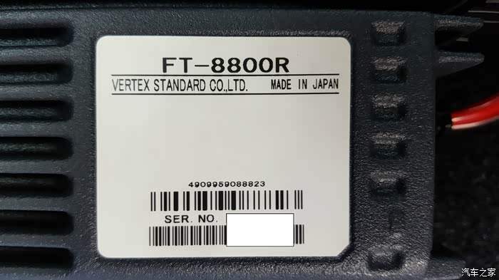

八重洲主机,日本原装进口,当时的高端机了,用了7年,质量杠杠滴。

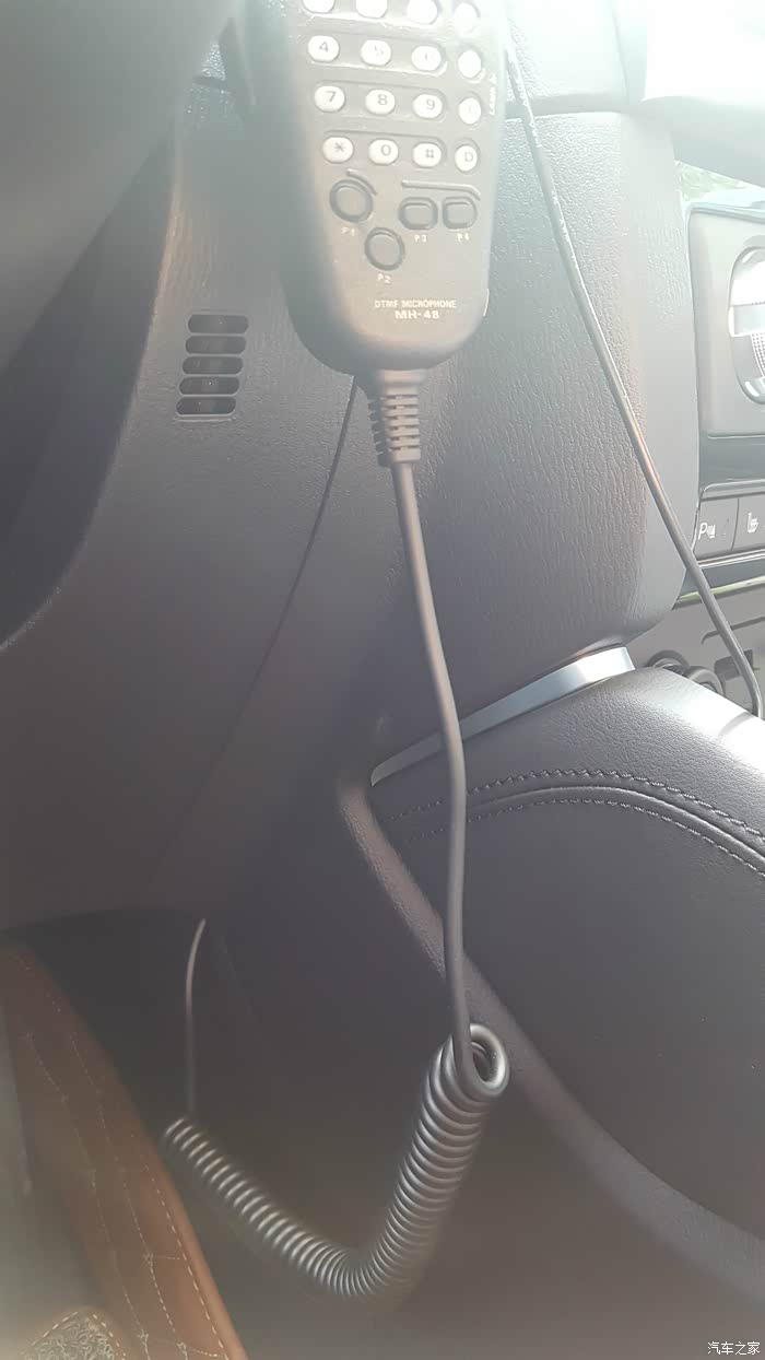

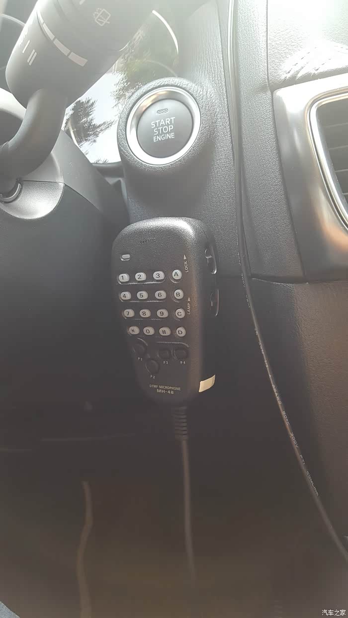

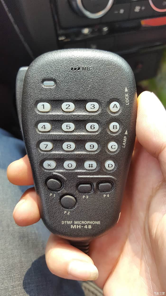

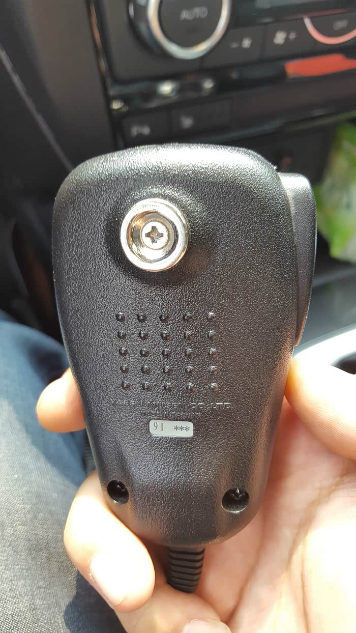

手咪。
背后已换成强磁铁挂钩。

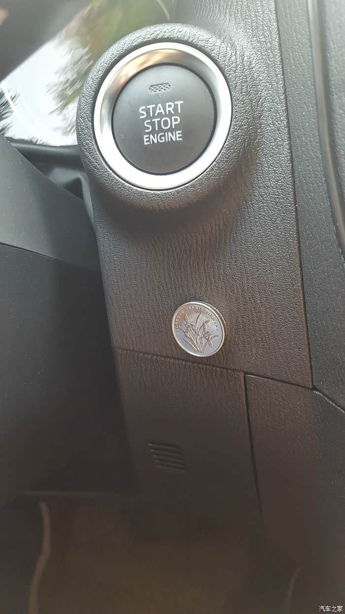

照得逆光了,1角的硬币用3M胶粘仪表台上,无损安装嘛。
还是逆光,吸上后的样子。

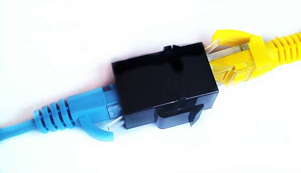

手咪线从仪表台下端出来,里面一个六芯直通头连着从面板过来的延长线。
盗个图,里面就这个直通模块。

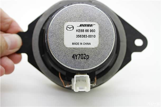

外接喇叭装这里了,原车中置,只有旗舰才有喇叭,其他都是空的。

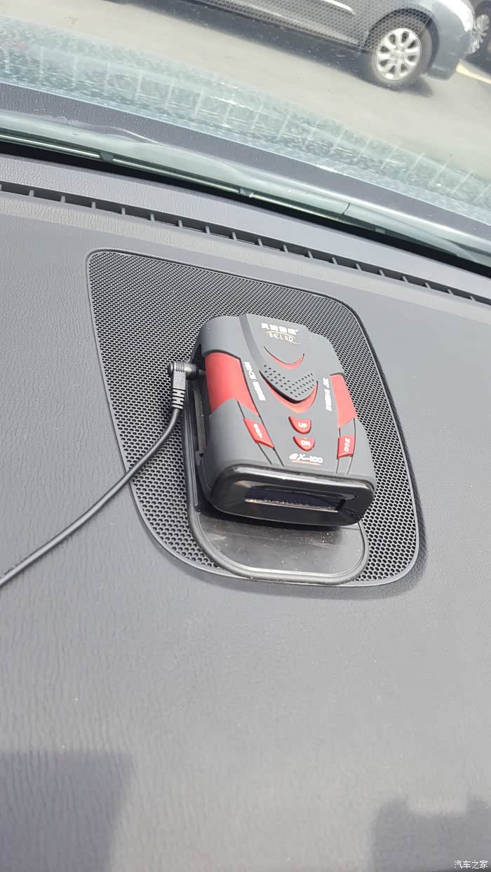

无视电子狗哈,征服者的,用了几年了,曾经喜欢开快车,A6L2.0T最快到过220。可惜咱杠五用不了,车内干扰严重,通电就一直不停的报警。

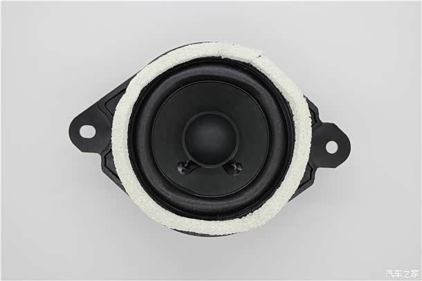

盗的图。淘宝买了个所谓的马自达原装拆车件的BOSE中置喇叭,到手后发现应该是翻新维修过的,至少换过纸盆。第一纸盆居然是歪的,BOSE原厂肯定不会有这做工;第二纸盆中间的防尘盖没有BOSE的LOGO;第三原装喇叭纸盆应为绿色,这是黑色的;第四插座上有明显的焊接痕迹。但接上线后,居然能响,心想就接个电台,能响就行,对音质又没要求,难得退货了。
大小尺寸合适,原装位的,也没个数据,几欧几W,完全不知。店家号称4欧20W,还担心喇叭功率太大推不动呢(主机外接喇叭要求是8欧2W)。

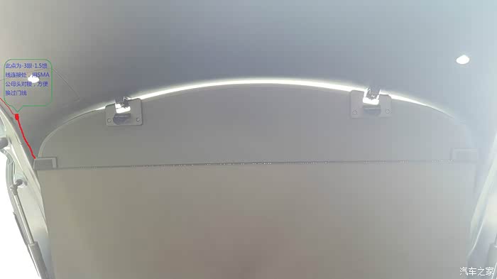

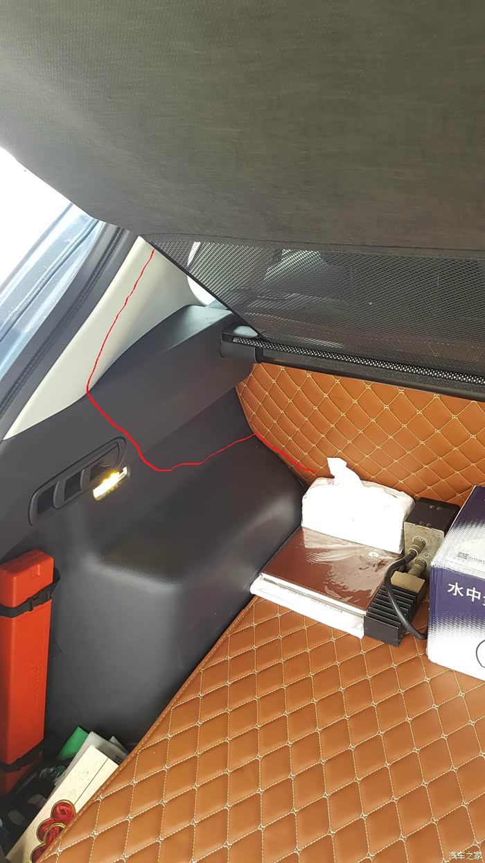

画的红线为特氟龙50-3馈线走向,下到左后座主机,上至后顶棚。再晒晒马云家的后备箱垫。

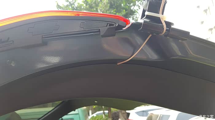

馈线穿过尾门防水圈,防水圈比想象中的好拆多了,顺便也把尾门的LED灯线布了。

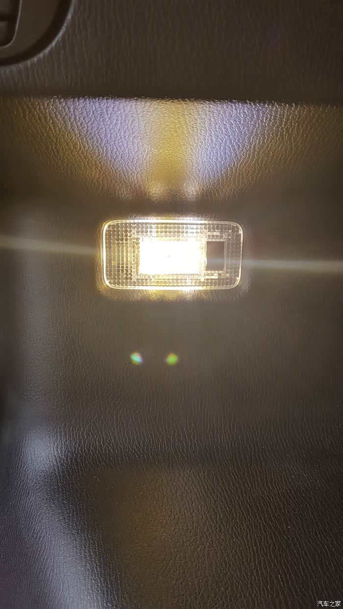

这张逆光严重,将就看哈。左盖板内有SMA公母头,跟-3和-1.5的馈线对接,以后-1.5的过门馈线磨损了,很方便更换,不用动大工程。李工加工的LED尾门灯,晚上很亮的。
李工帮改的尾箱LED。
尾箱LED。
尾门LED,给李工改的LED灯点赞哈,晚上再也不用拿手电找东西了。

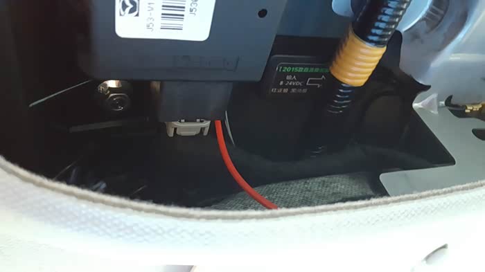

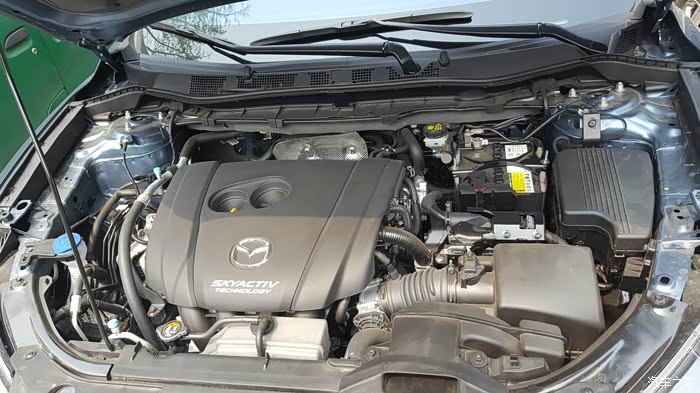

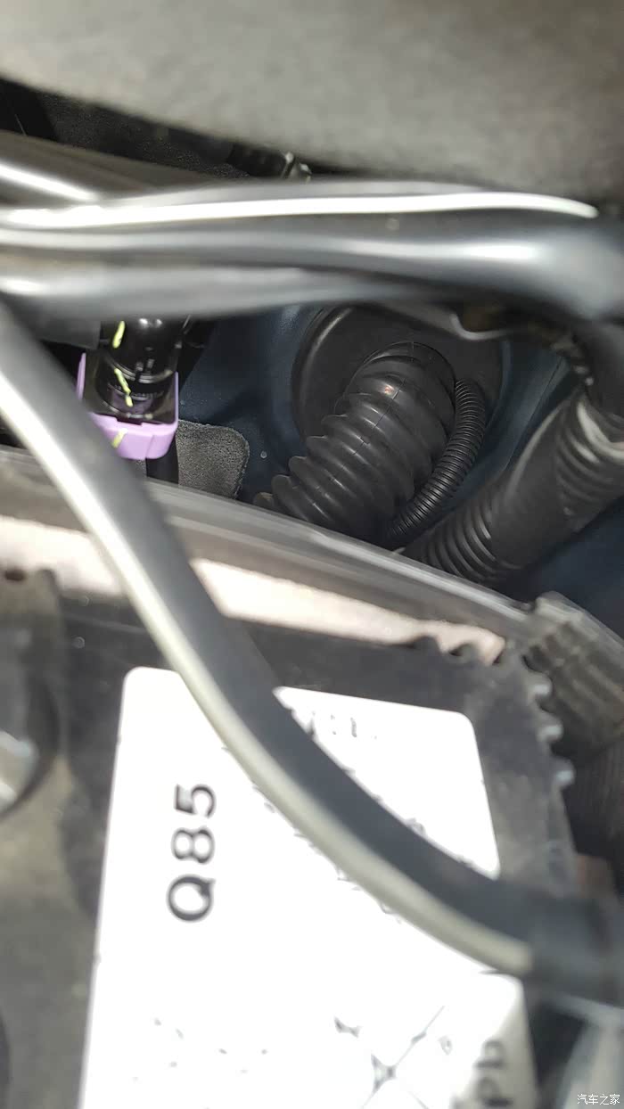

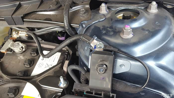

电源线穿阻燃波纹管,避免磨损,从主机处至防火墙,直接用铁丝捅过防火墙胶套,引到发动机舱处直接电瓶。
发动机舱防火墙处,细的波纹管内就是加装的电源线,机舱内电源线一定要穿阻燃波纹管,1是耐高温,2是避免磨损,这是直接接电瓶的,一定保护好,才能避免自燃的风险。宁愿捅破防水胶套穿线而没选择走防水胶套外缘也是因为怕线跟边缘的铁长期磨损,引起断路。
白色扎带处为正极保险,包胶布避免进水。
用自粘式扎带固定线束,避免晃动。

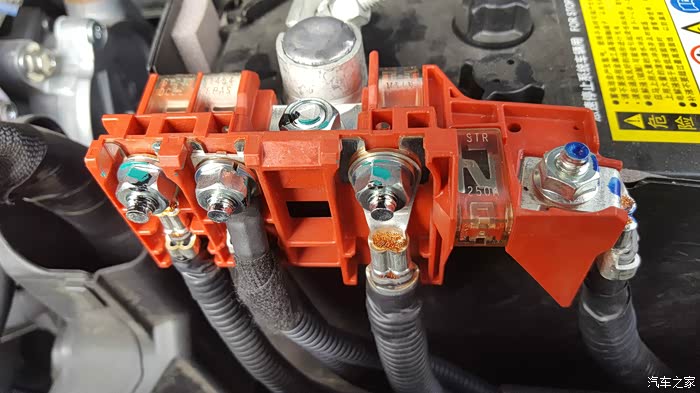

接负极。
正极接在原车电瓶配电座上,左边第二个,自带60A保险,马自达原车正极电瓶桩配电座带保险的,这点厚道,等于我加装的电源线就有三道保险,这下放心了。
机舱全景。

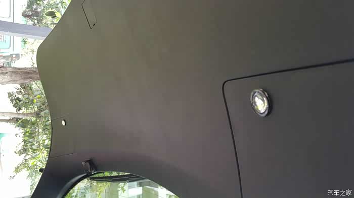

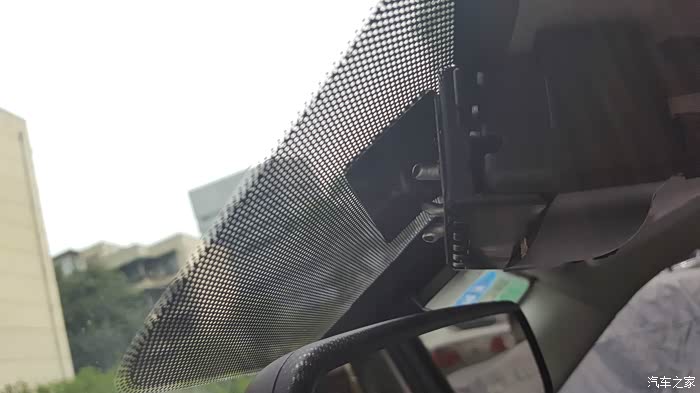

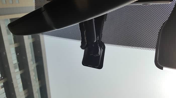

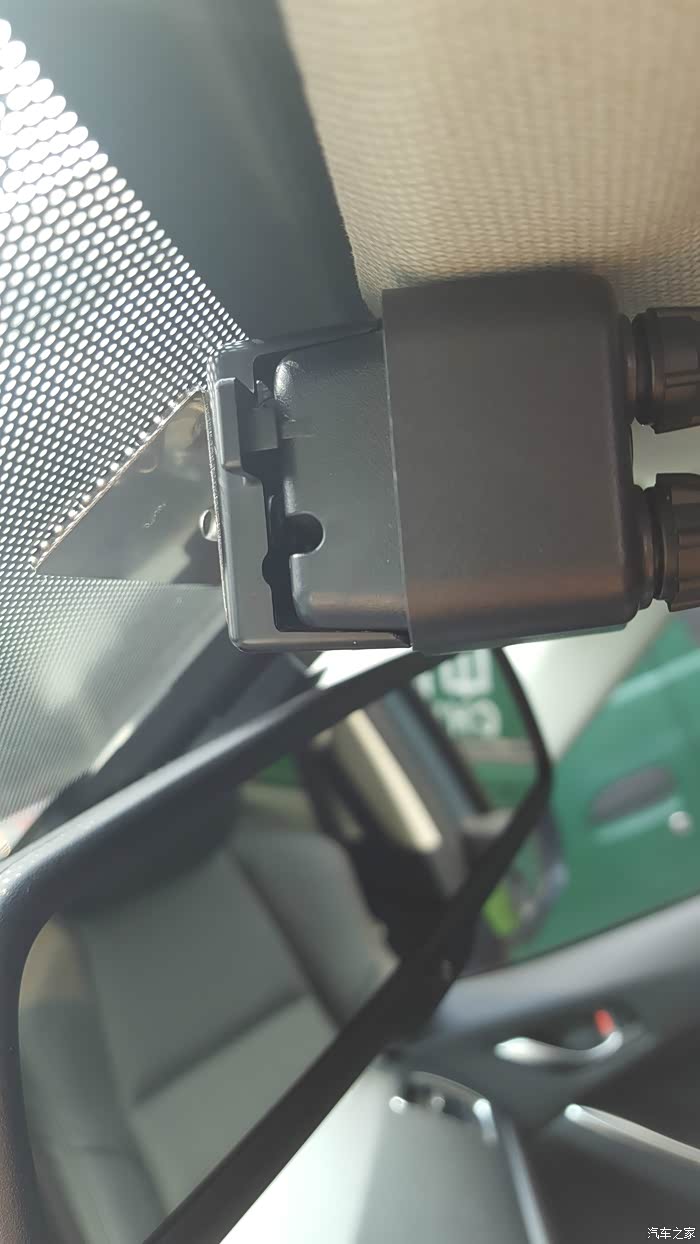

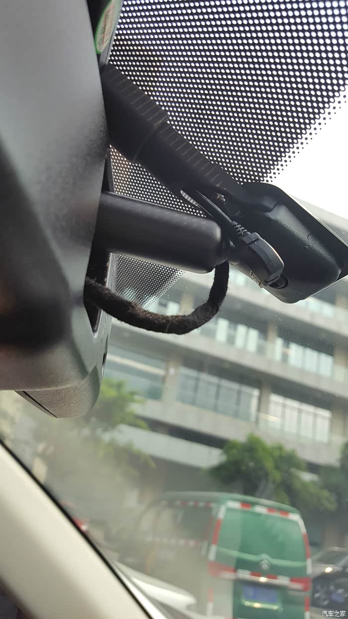

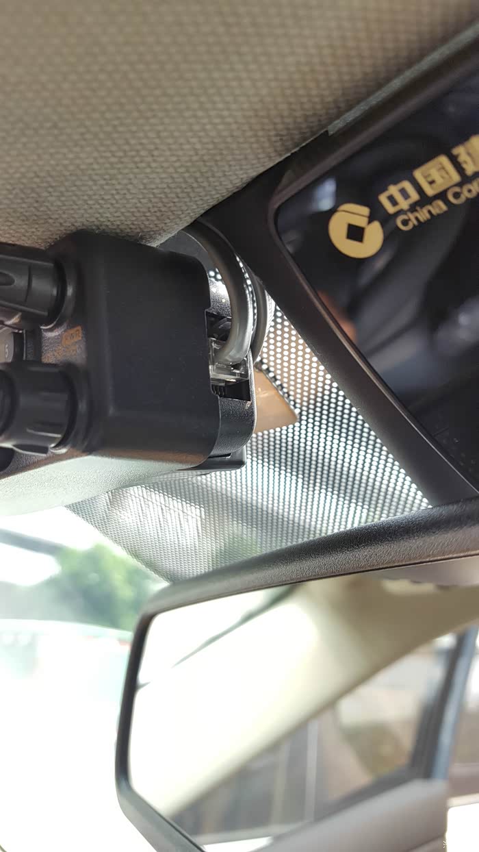

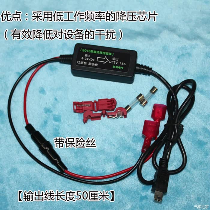

行车记录仪还没到,选的盯盯拍mini2,顺便先把线布好,到了直接插上就是。

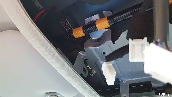

大家买降压模块要注意,如果不用24小时监控,就不能要带低压保护功能的,要不启停工作时启动那下电压低了会导致降压模块断电,某些行车记录仪会重启。再就是淘宝的降压模块鱼目混珠,最好选择抗干扰的模块,某些劣质的模块会严重干扰收音机跟导航。
天窗取电,正极接天窗,负极搭铁。剩余的线用绒布胶带包裹好,降压模块用3M胶粘顶棚铁皮上,避免异响。
这线不错,推荐。
线先放这。
定做的Micro USB右弯头。

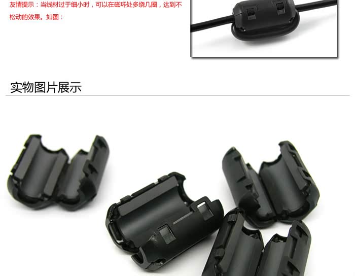

再盗个图,如果要装电台,推荐大家买点这种磁环。卡在电源线、手咪线、外接音响线及数据线,包括降压线上,最大限度避免对电台的干扰,馈线上就不要加了哈,里面走的本来就是高频信号。下面是介绍
适应范围:
各种发烧线材,USB线 数据线 AV线,音视频线等线材,可有效屏蔽EMI干扰,隔离或滤除电源连接导线窜入设备电路的高频噪声脉冲干扰,如用在音视频电器电源线上能进一步提升音频及视频质量,无疑是音响发烧友的选择。用在音频线,视频线等各种发烧线材上,其增加音响系统纯净度,降低讯号线被电源线杂讯干扰;
作用:套在USB线、数据线、AV线、视频线、音频线上, 提高信号质量、屏蔽辐射。特别是套在 鼠标、键盘 靠近计算机一端,有效的抑制电磁辐射。
适应范围:

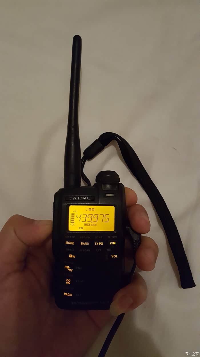

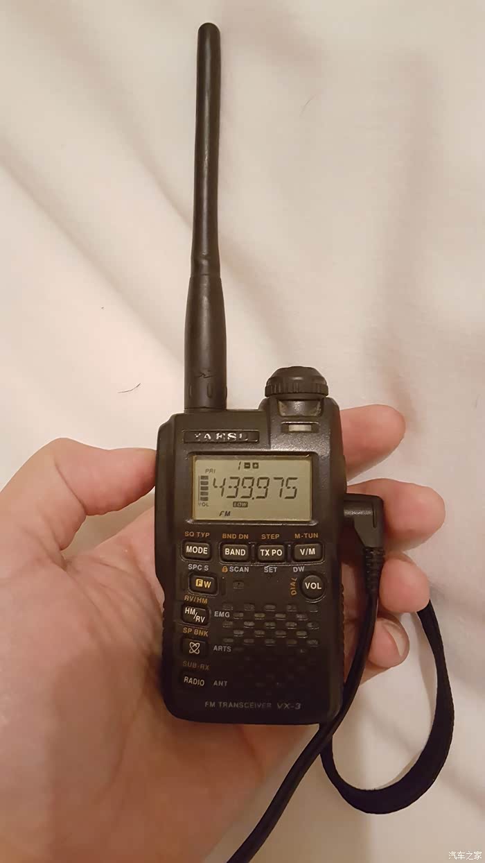

我的手台,八重洲3R,用了6年了。
八重洲3R。

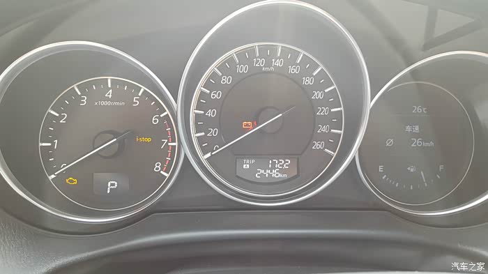

平均油耗,满意。
平均速度。
