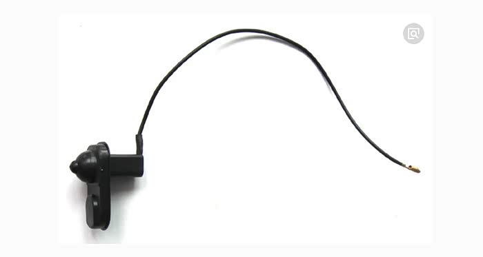

在某宝买的门灯开关已有多日一直没有安装,今日闲来无事想着就装门灯开关。
装上确实方便多了,东西5块钱一个线也没多长,单线就可以,厂家就为了几块钱 搞得这么实用的功能没有。。。。在网上简单搜索了一下帖子不多,直接就动手了,希望对车友有用。。。
买的门灯开关2个带线方便,就装了经常用的两个门,准备硬线一根(穿线用)链接线数米 最好有细一点的硬线 接灯就容易。

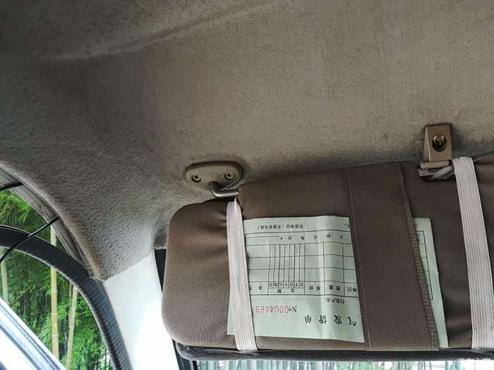

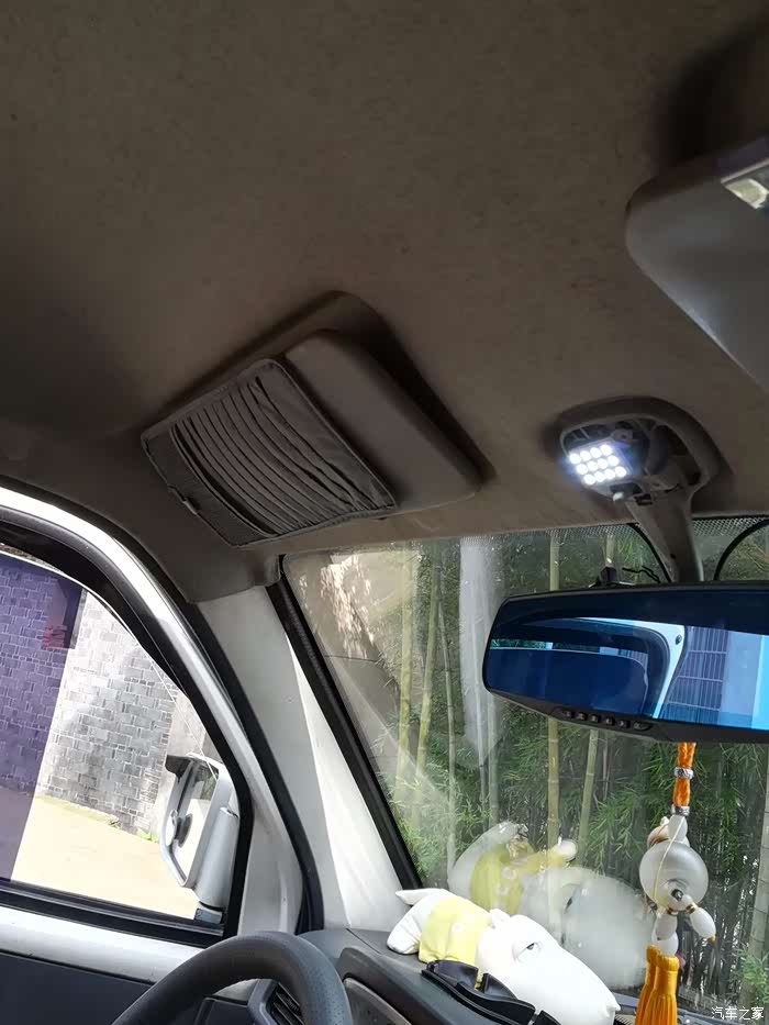

拆除空调外罩一头,卸下拉手,拆下 装的安全带头(安装门灯需要从安全带里面穿线)
拆除遮阳板。

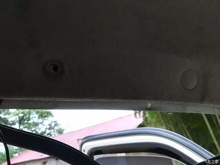

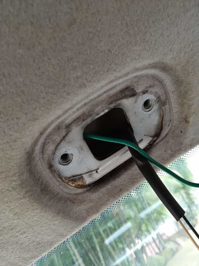

找到门柱边上的小黑布胶带,厂家预留的门灯安装口 链接好线装上。从安全带口内用硬线把线勾到阅读灯口。

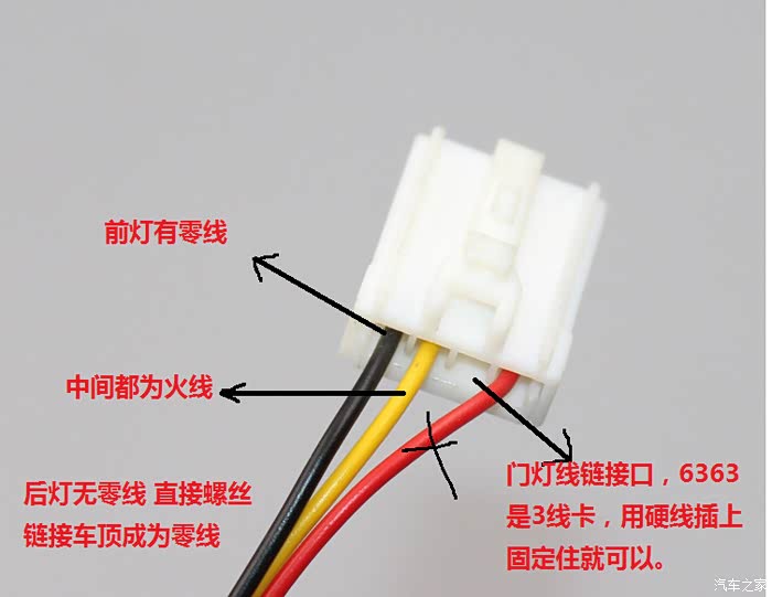

前面的灯有火线零线两根,插头是3线插头空位插口就是门灯线,用合适的硬线链接门灯线插进绑好就可以(门灯开关就一根零线)
后面安装有的麻烦,要用短的螺丝刀。

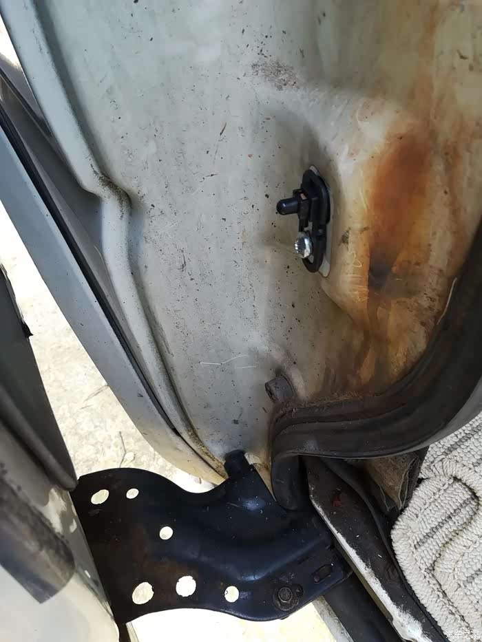

里面差不多,拆密封条 拉手 ,安全带。
把开关推到中间,开门就能自动亮了,很好用很实用。

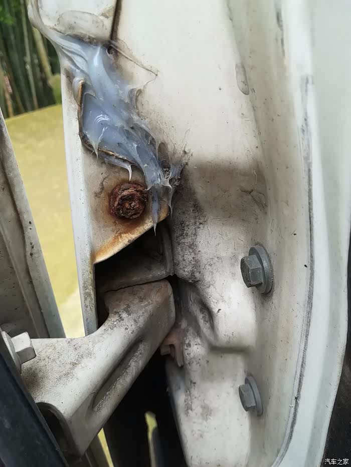

设计有问题,下雨水哗哗往门缝里灌,里面都生锈很厉害,给打了玻璃胶。
