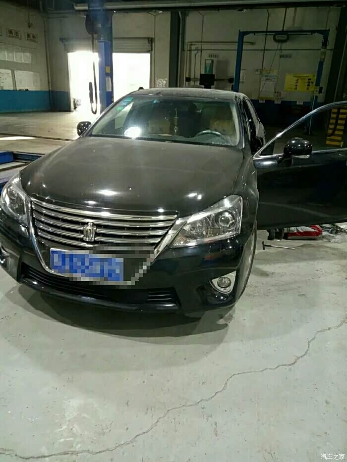

首先还是先说一下这辆车的使用情况:2012年10月份生产,行驶了17万公里,2.5导航版,私营老板座驾,经常全国各地跑,山西大同,内蒙古呼和浩特等地经常去。
这车出现主驾驶玻璃升不到顶的现象不是一次两次了,以往都是清洁一下滑道就行了,这次不行了,因为玻璃一上升,较高一侧的玻璃已经脱槽了,看来是玻璃升降器支架变形了和胶条也变形了。

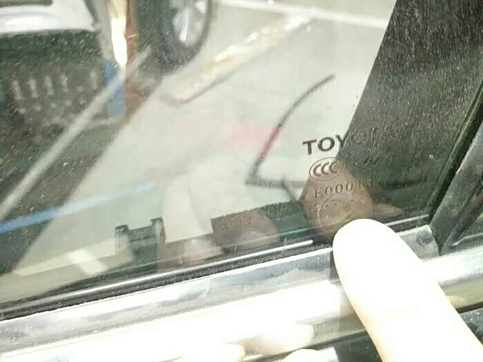

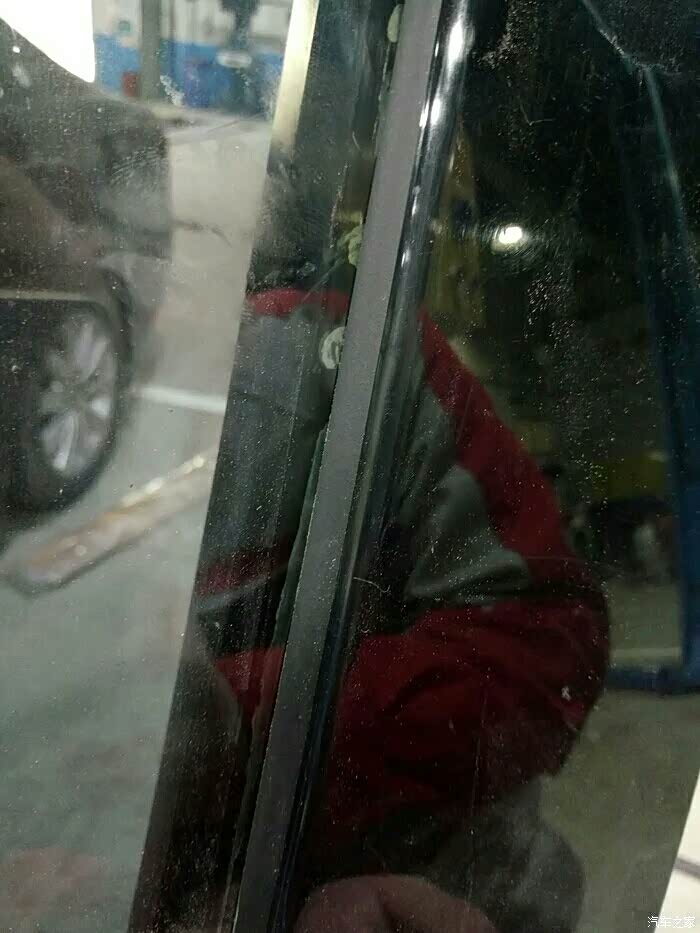

从玻璃上可以看出这辆车是2012年生产的13.5代皇冠(小改款车型)。

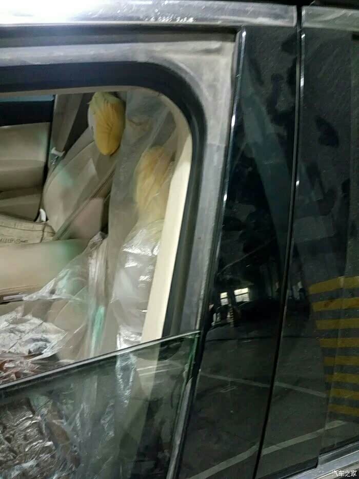

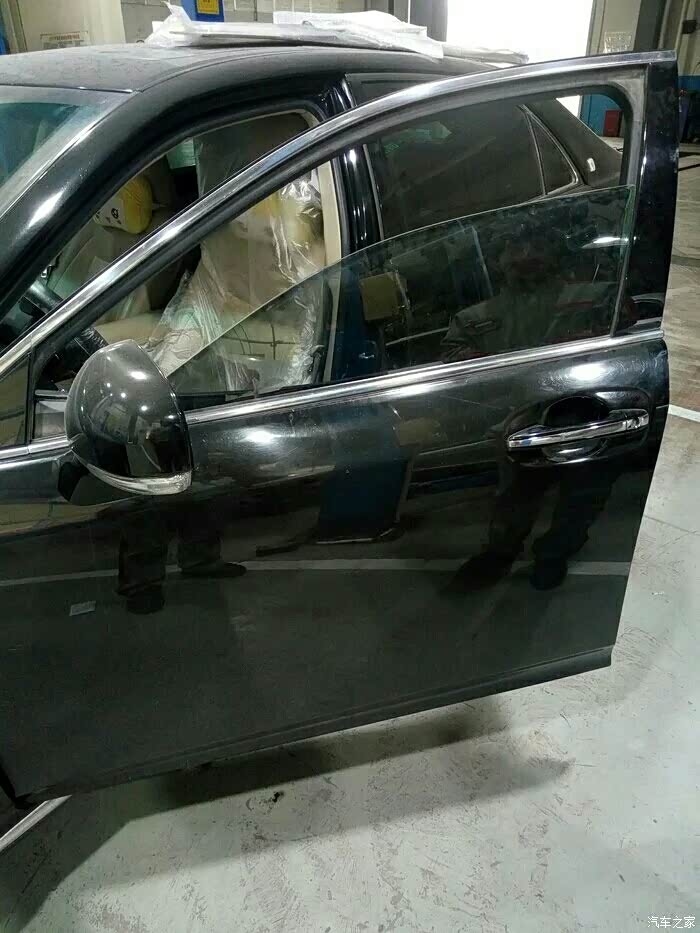

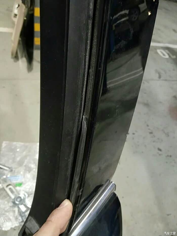

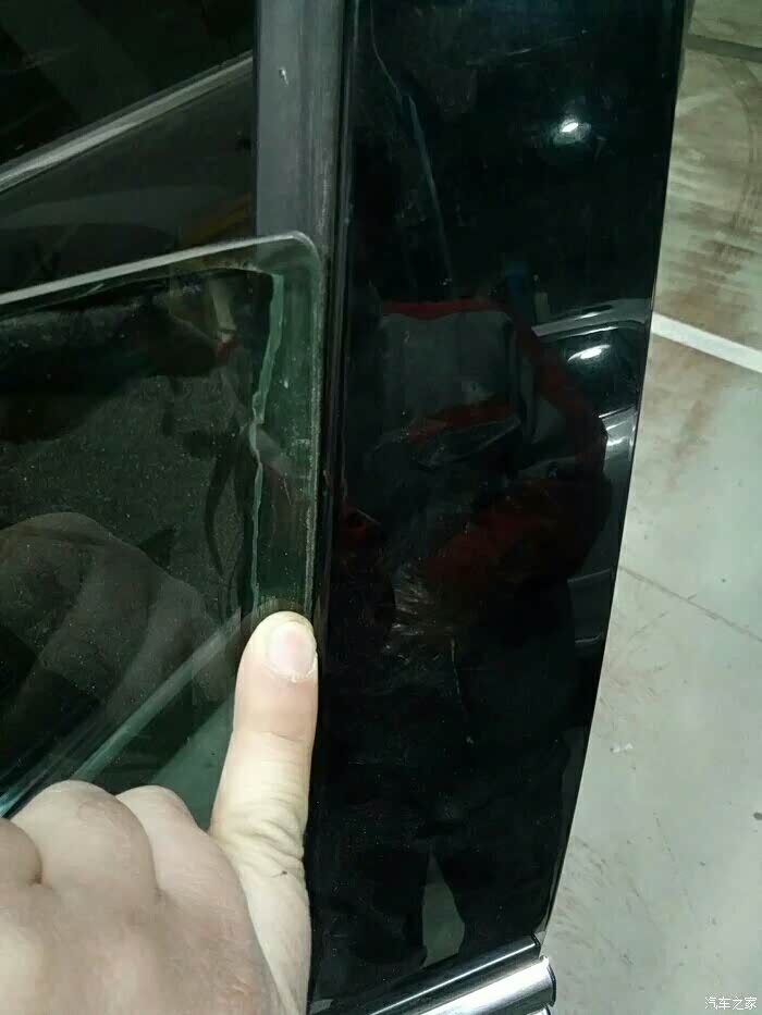

到这个位置就不行了。
主驾驶玻璃上升的时候玻璃已经能够完全脱离卡槽了,导致主驾驶玻璃升不到顶后防夹功能起作用玻璃下降。可以想象一下现在室外温度是7度,你开着皇冠车速60公里每小时行驶在城市的街道上,主驾驶玻璃死活关不住,冻的一把鼻涕一把泪的模样。
看看已经脱槽了。

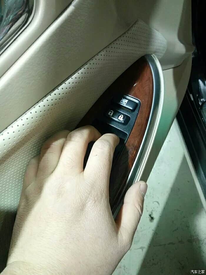

一键升降也不好使了。

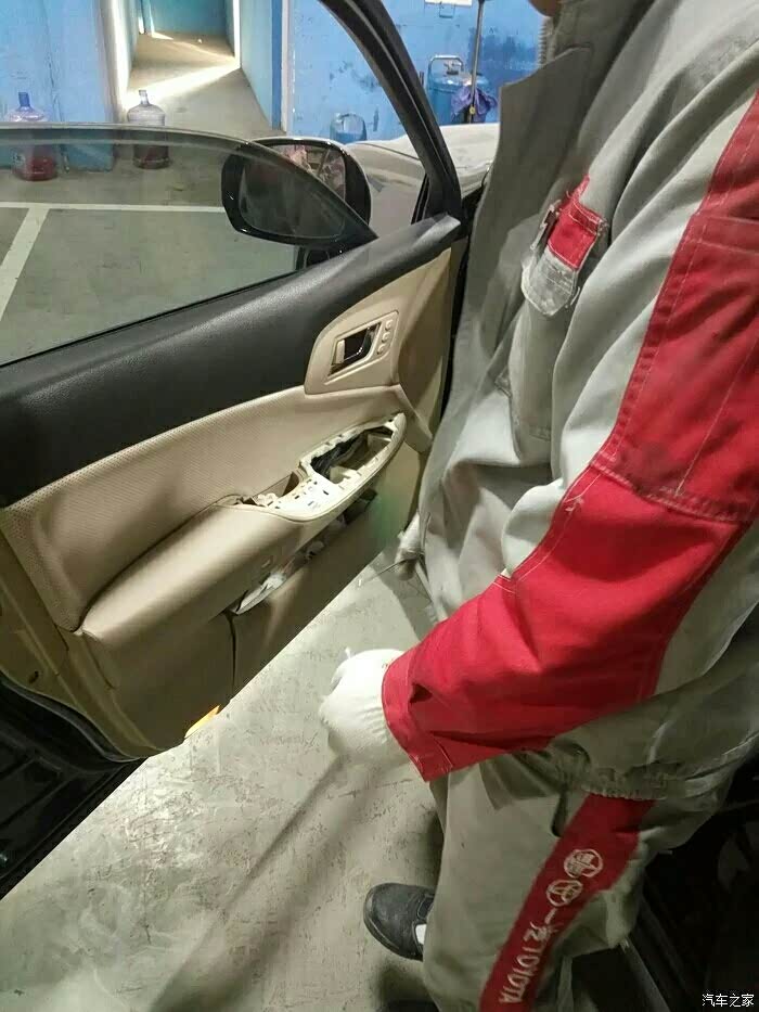

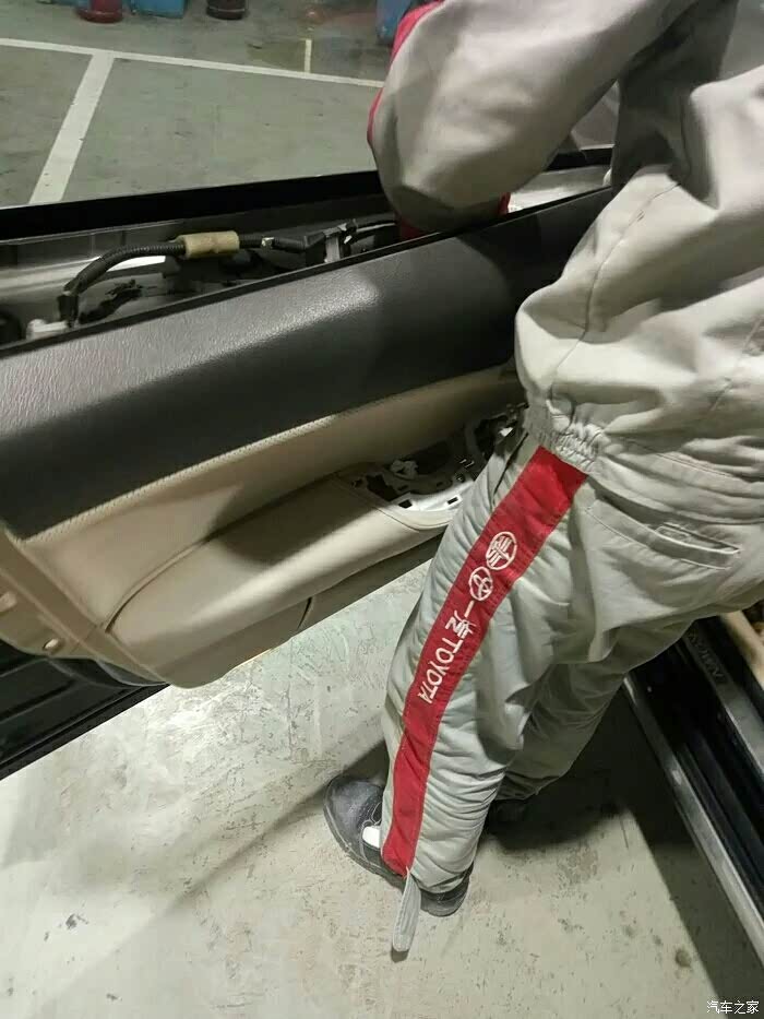

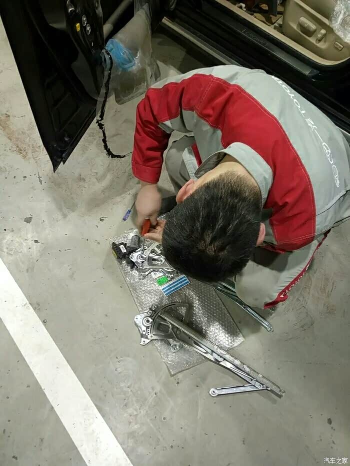

先拆开门内衬检查一下。

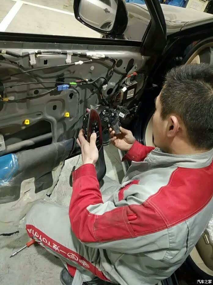

门内饰就4颗螺栓和一圈卡子拆卸很简单。
取出卡在门内的小卡片,紧固螺栓,还是不行。

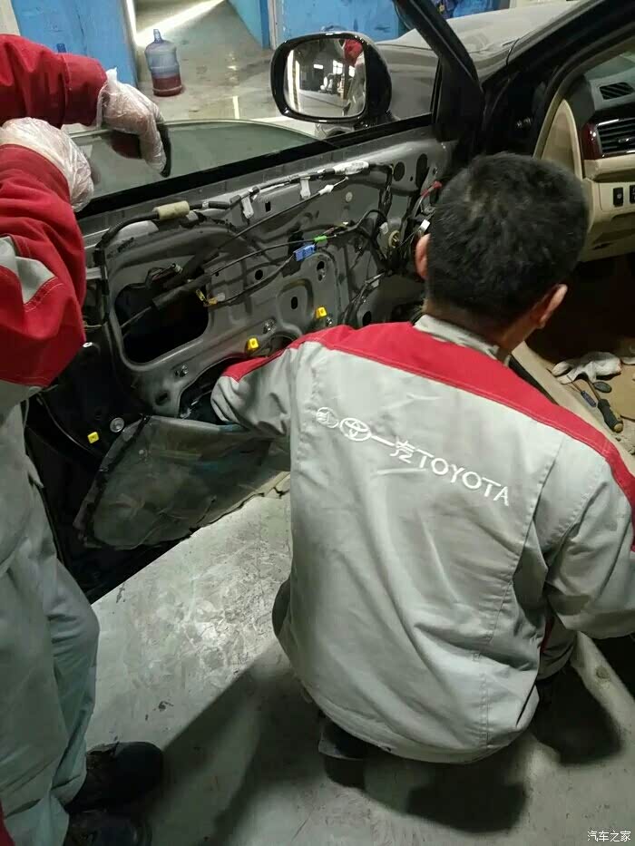

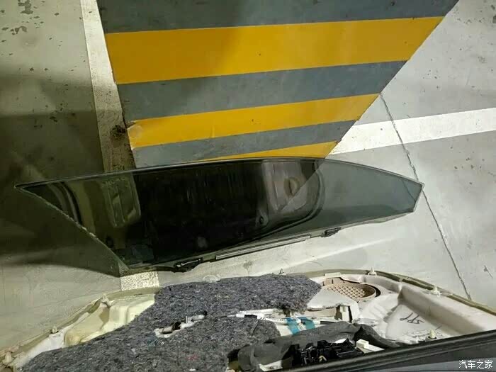

把主驾驶玻璃拆卸下来,

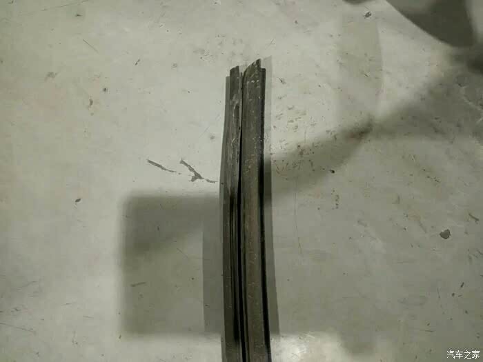

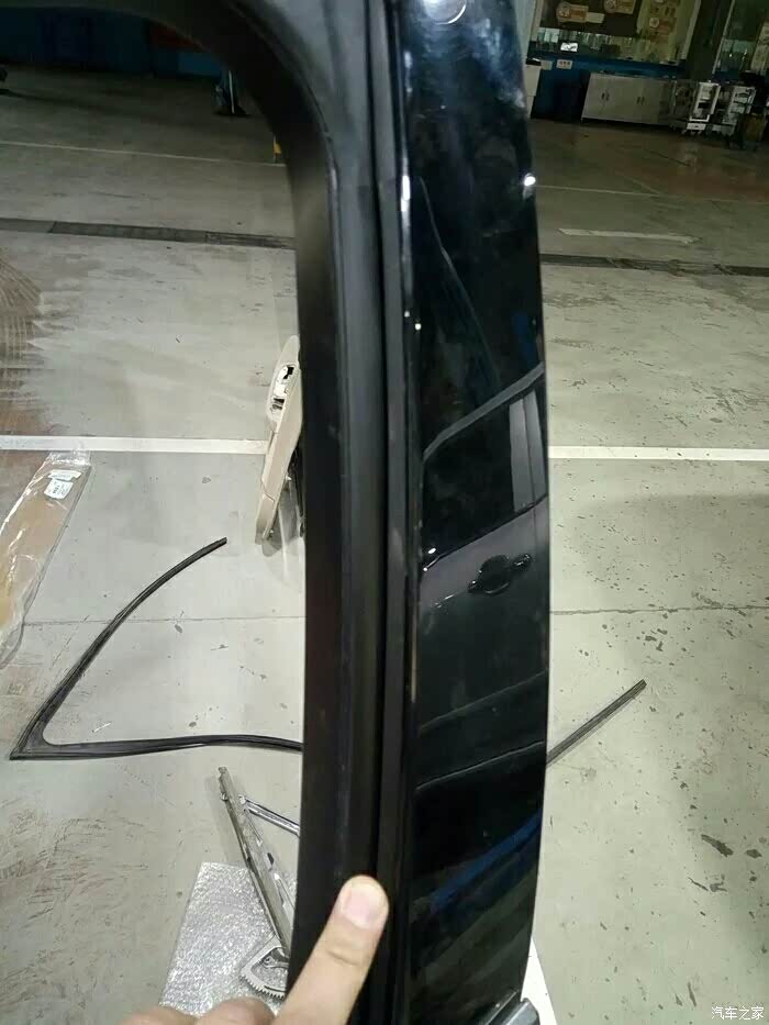

可以看出主驾驶玻璃卡槽里面的胶条已经变形的乱七八糟了,如果早早的处理完这个胶条的问题,也不会把升降器支架给整变形了。

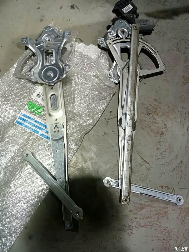

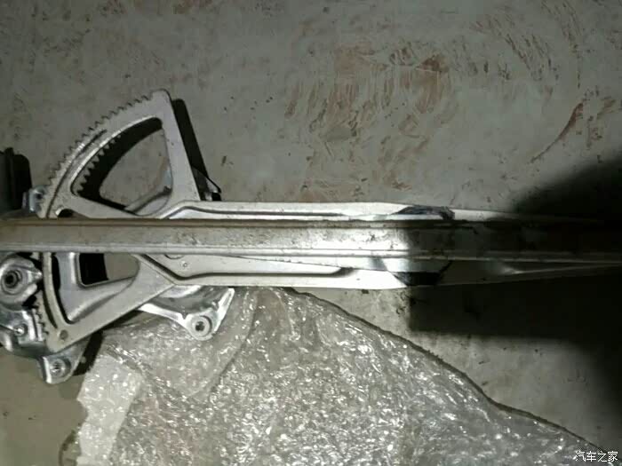

升降器已经被折磨的变形了。
新支架与旧支架对比一下,还是间隙大了。

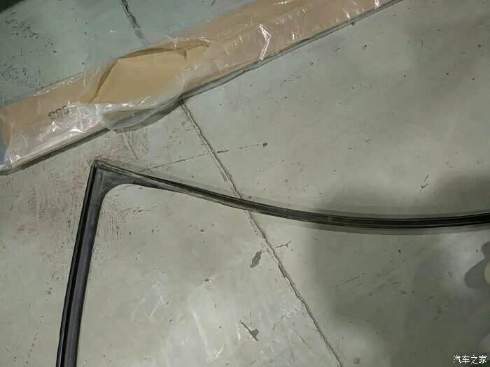

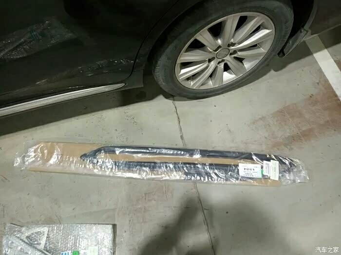

还要更换新的玻璃胶条。
更换电机支架需要给玻璃电机复位。
在安装到新的玻璃支架上。
旧的玻璃胶条。
可以看出里面也确实比较脏了。
严丝合缝的新的玻璃胶条配合新的玻璃升降器完美。
