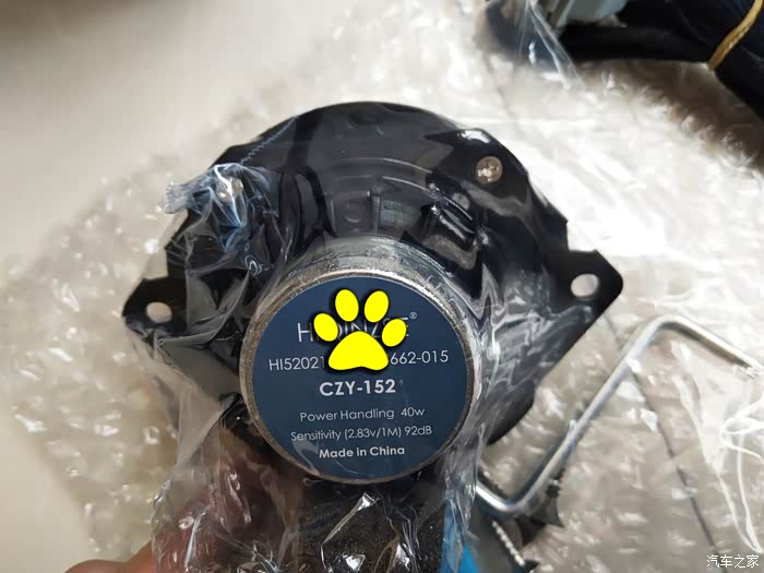

专车专用喇叭测试

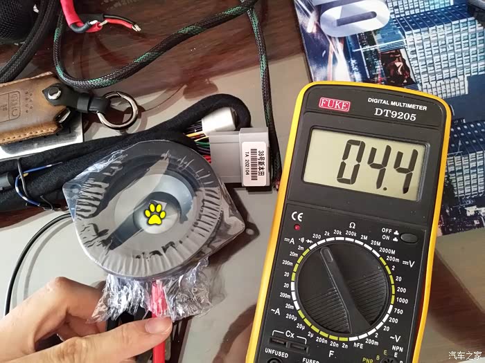

起初淘了一个CRV专车专用喇叭,但是塑料材质实在看不下去,音质更听不下去
40W,阻抗4Ω,灵敏度92dB,塑料盆架
实测阻抗4.4Ω

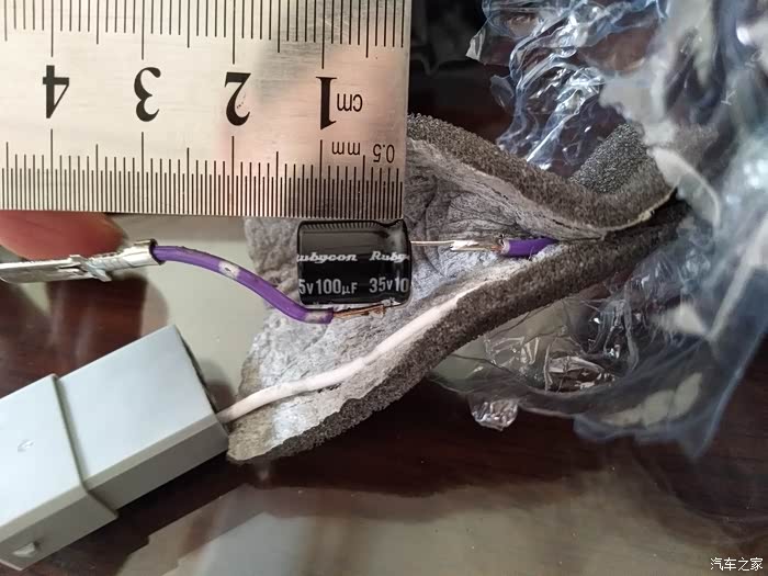

红宝石12*10电解电容,35V100uf,但是喇叭本身不给力,红宝石也没啥用啊

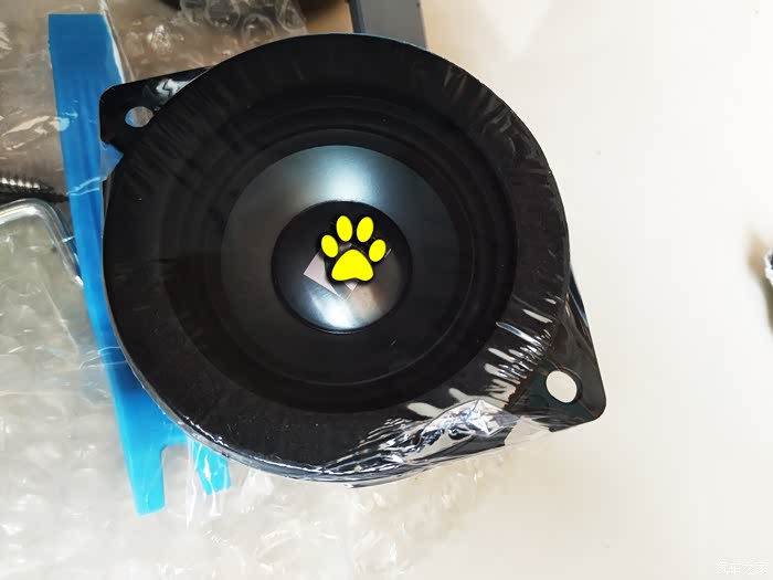

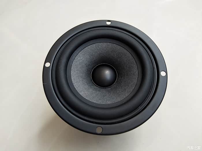

同轴喇叭测试

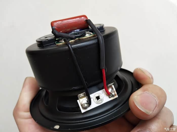

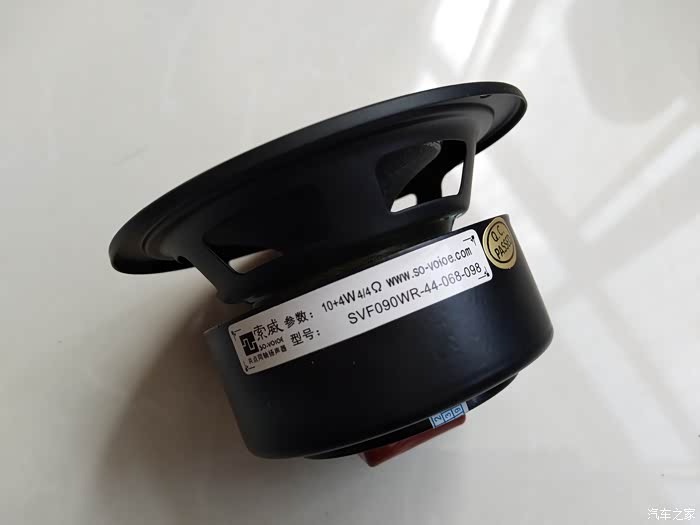

于是乎,又再某东69元扫了两个3英寸羊毛盆同轴喇叭
低音10W高音4W,高低都是4Ω,灵敏度83±3dB

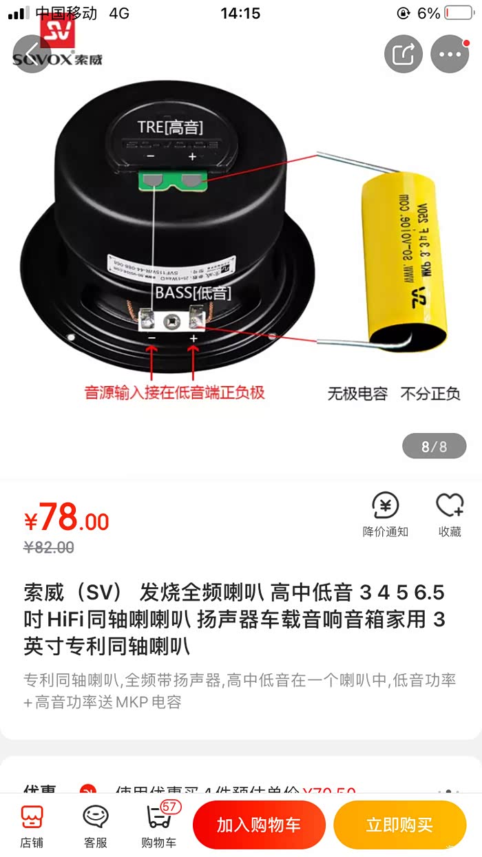

某东截图,69元两个3寸羊毛盆同轴喇叭,送MKP电容

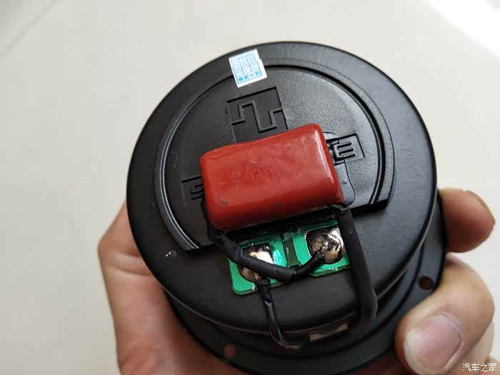

然而收到后…跟上图比对,看出问题了吗?

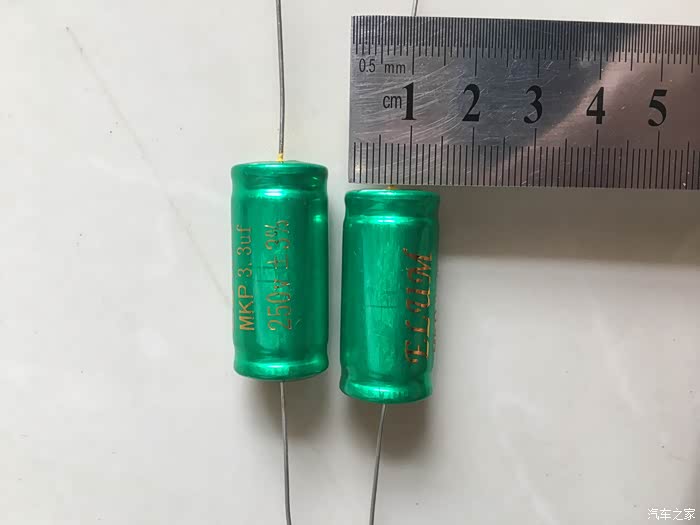

收到后商家给焊了一个335K250V的CBB电容,说好的MKP无极电容呢?那效果能一样吗,后来联系商家,就是不给补发,最后联系某东官方客服才给送了些金豆作为补偿,这才了了

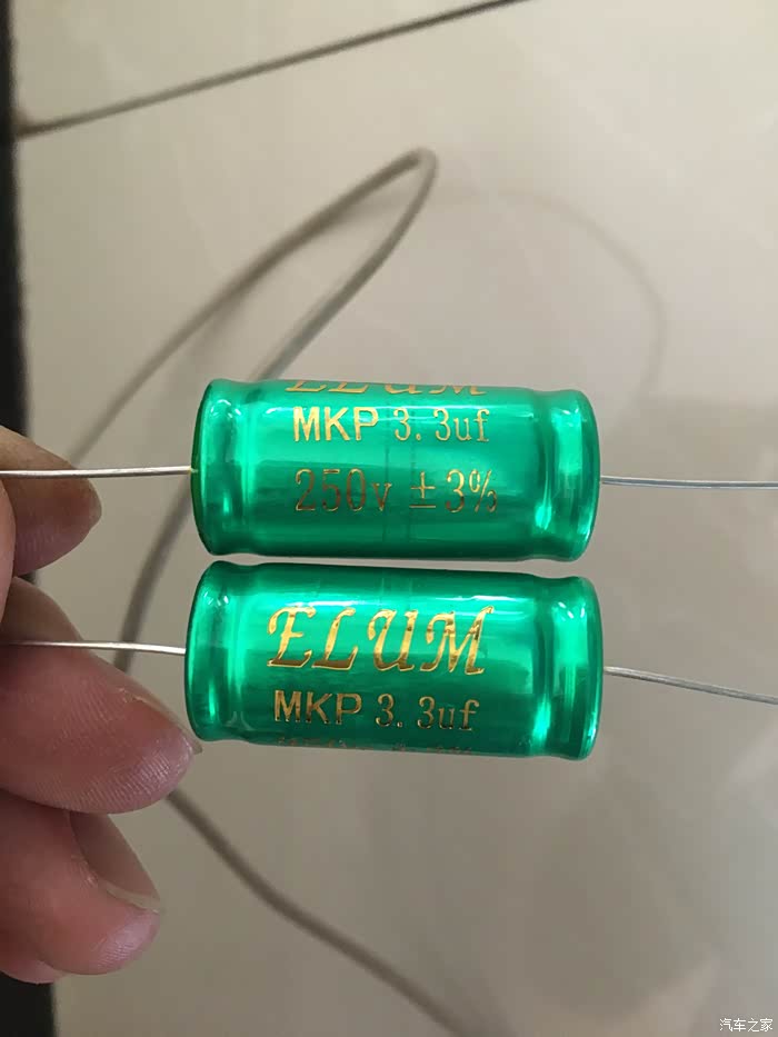

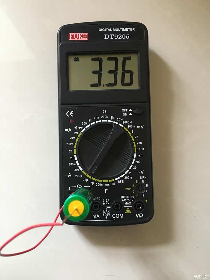

于是乎又淘了两个电容,MKP 3.3uf 250v
大个头无极电容
看起来就舒服

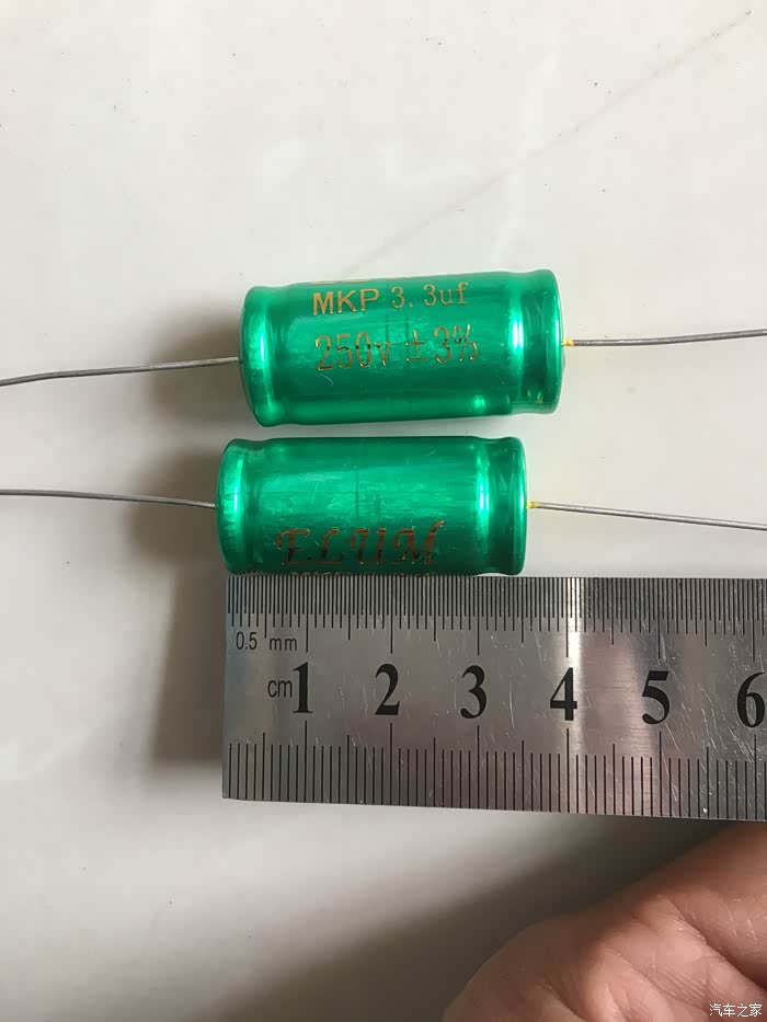

测试足容
好家伙,够骚

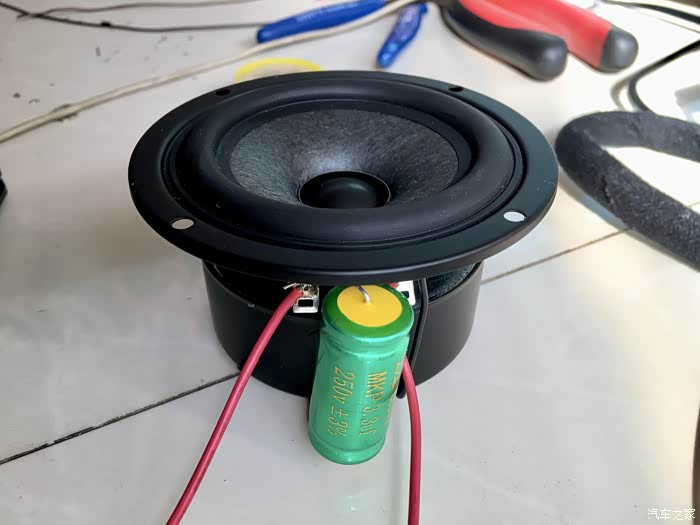

焊好对比测试,音质比专车专用喇叭好太多,而且69元两个,便宜啊

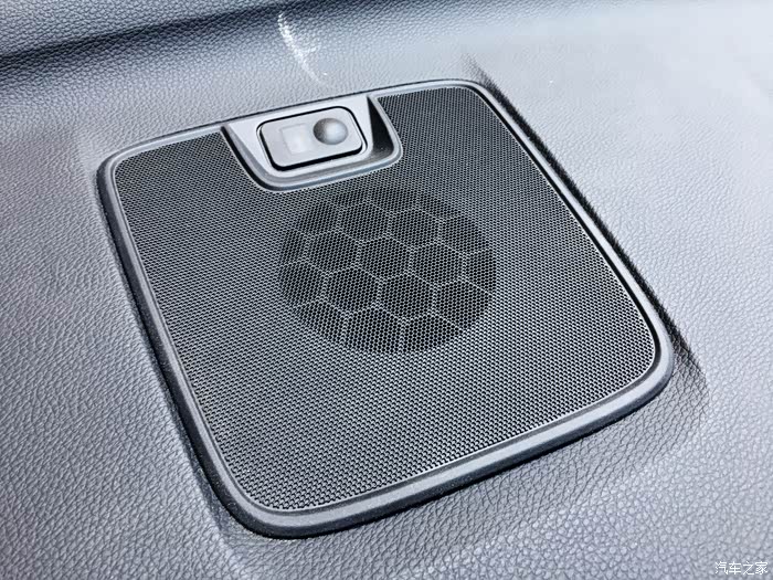

安装中置喇叭

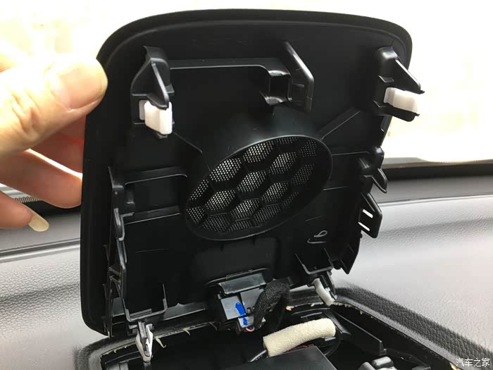

把盖板沿边撬开,就4个卡扣

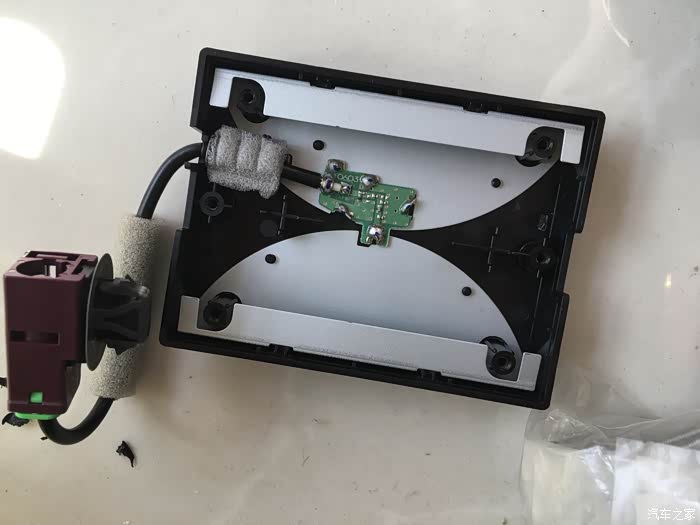

拧下2颗螺丝,暂时取下收音机天线盒
天线内部构造
4个塑料卡子,注意拔掉大灯感应线束,别扯断了

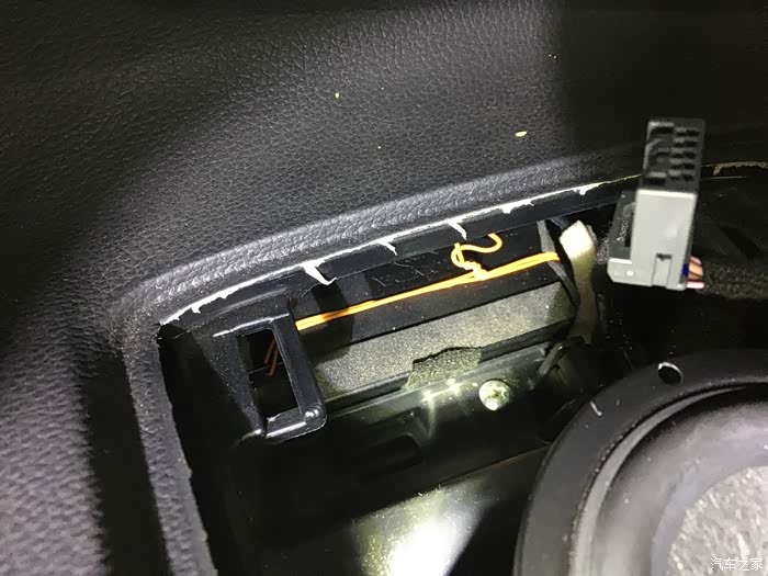

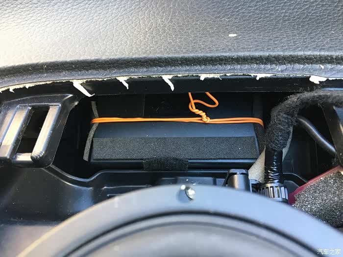

把天线盒吊耳拆了,用铜线绑在下面塑料梁上,贴上泡沫,避免异响
尽量避免盒子与其他部位产生摩擦

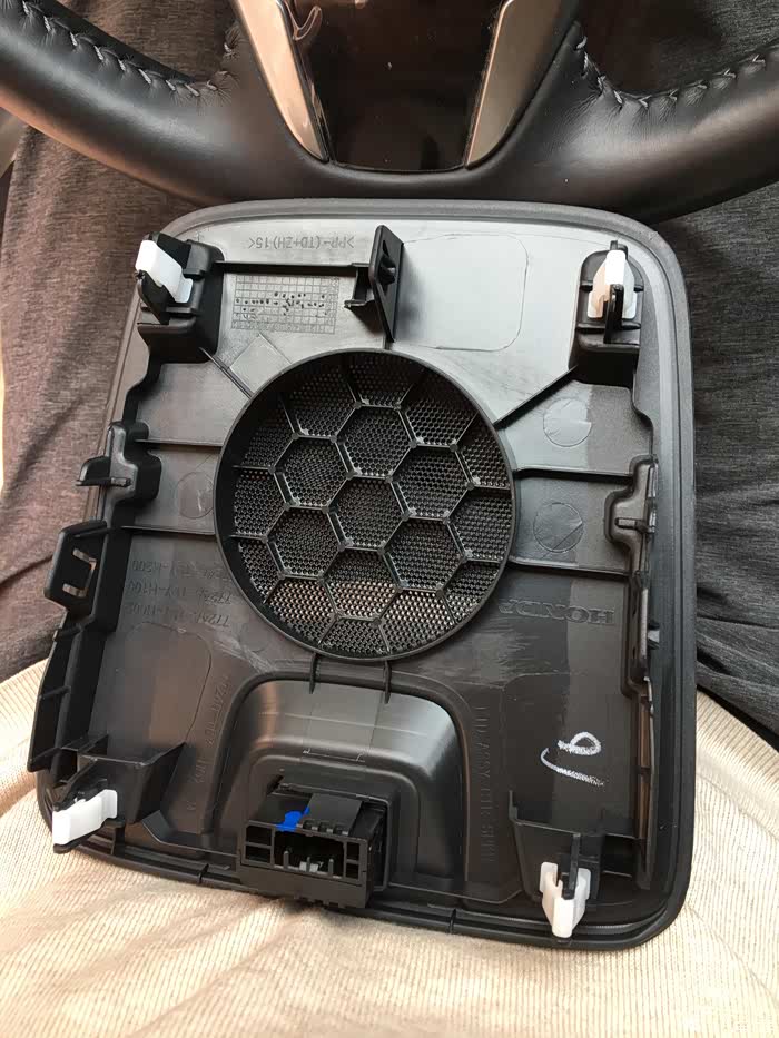

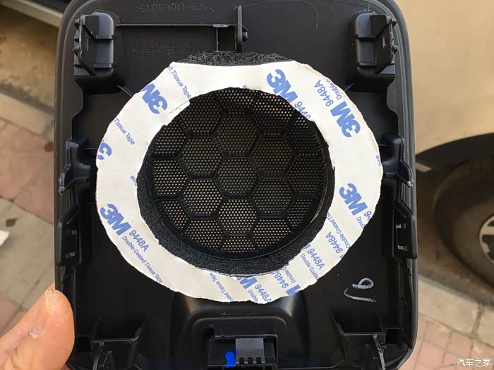

喇叭罩粘上隔音棉圈,避免走音

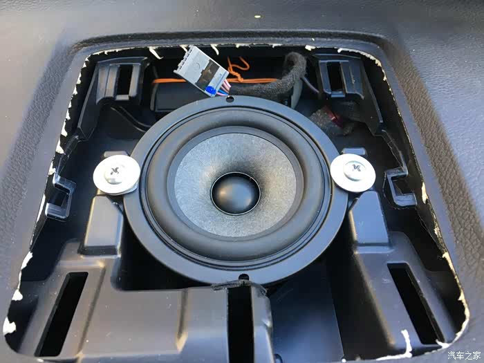

在原收音机天线孔位拧上固定螺丝,套上大垫片,3英寸喇叭,刚好能装上

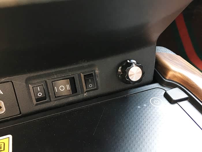

在无线充上边安了一个电位器调音旋钮,控制音量大小,也可以单独关掉中置喇叭
那3个开关依次是挂挡总成氛围灯、Carplay6角3档开关(1档HC、2档充电、3档Carplay)、氛围灯控制板散热风扇
