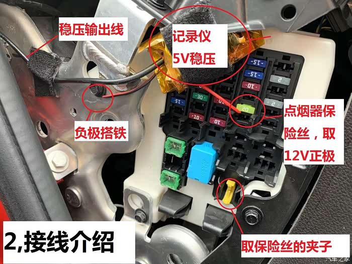

结果准备安装在atsl的时候才发现头顶阅读灯迎宾灯安吉星没有acc,也就是说熄火走人记录仪还是会一直工作消耗电瓶。摸索了一下找不到acc,最后发现点烟器通电有电,熄火走人断电,于是就直接去保险盒点烟器保险丝取电了(直接插点烟器取电是不美观不科学的)。
记录仪是5V的,汽车电瓶是12V的,所以安装图中,你会看见一个降压稳压板。

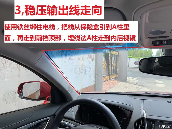

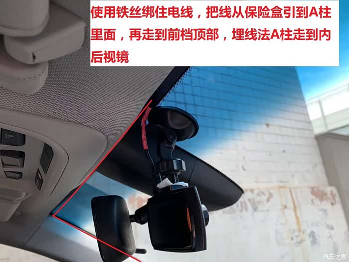

电线总共就是一根12V正极,一根12V负极,还有一根5V电压输出线插记录仪。
