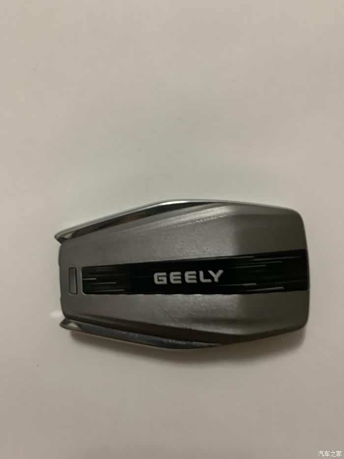

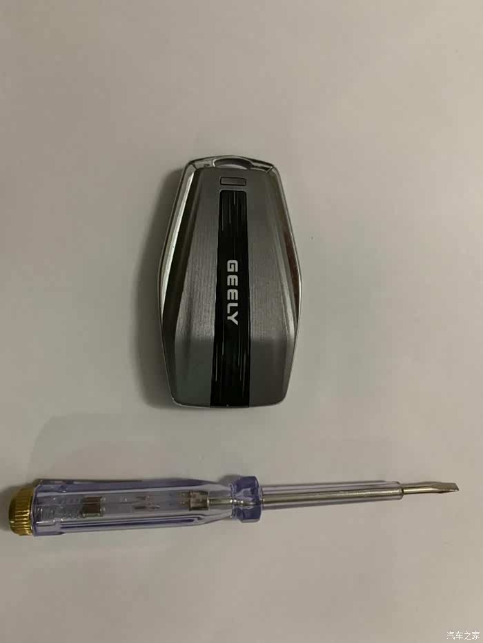

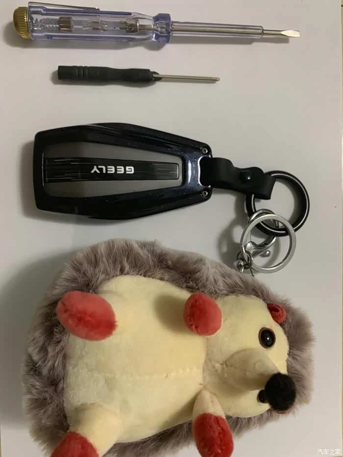

准备的工具,我给缤越的钥匙套了个壳,媳妇儿给钥匙还装了个玩偶~哈哈哈
拆下外壳之后一个一字的螺丝刀就可以搞定啦~

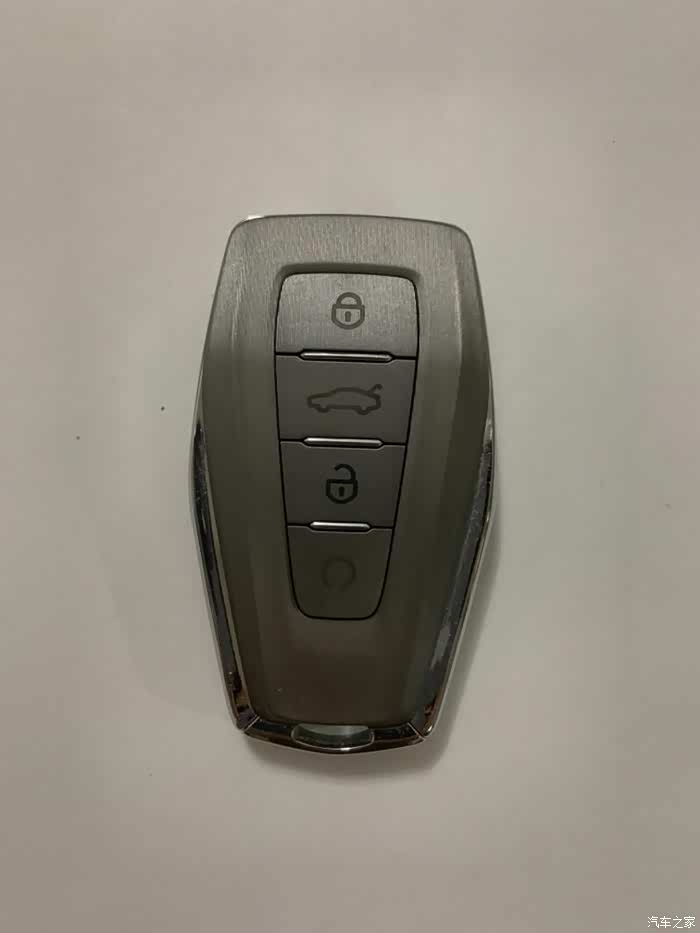

顶配有远程启动,另外钥匙重量也有,拿在手里很有质感。

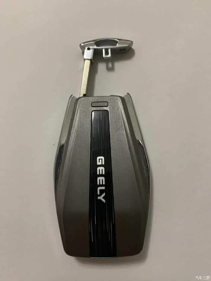

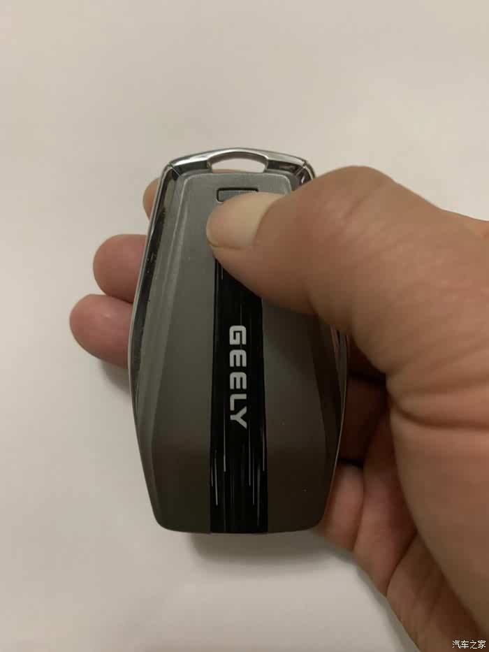

首先按下这个按键,把机械钥匙取出来。
取下机械钥匙。

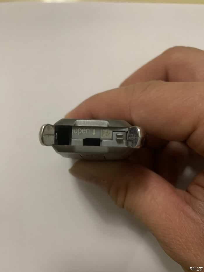

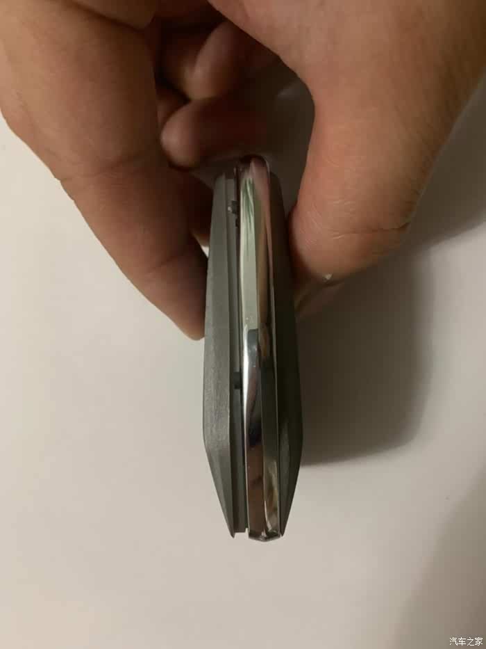

大家看这儿有个open的标识,螺丝刀上,慢慢撬开~
撬开就这样了。

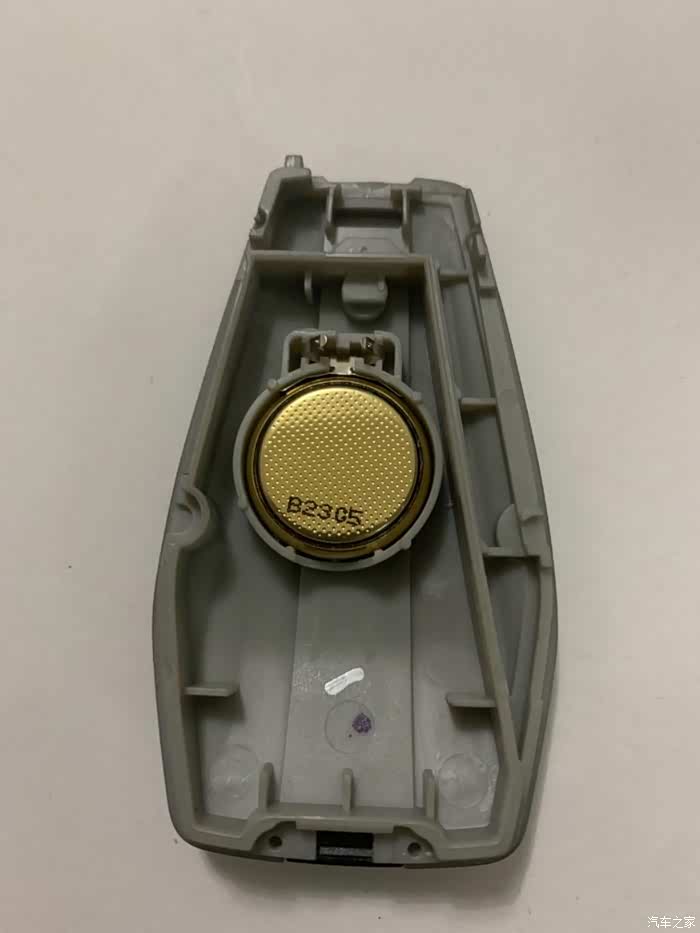

分开,左边就是电池舱~
上面的是我新买的电池,型号CR2032。

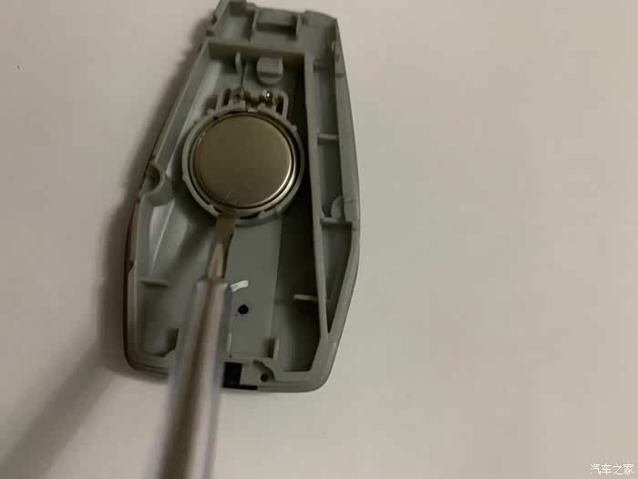

这个位置用螺丝刀一撬就搞定~
安好的位置~
装的时候注意下,均匀用力就行~
搞定~

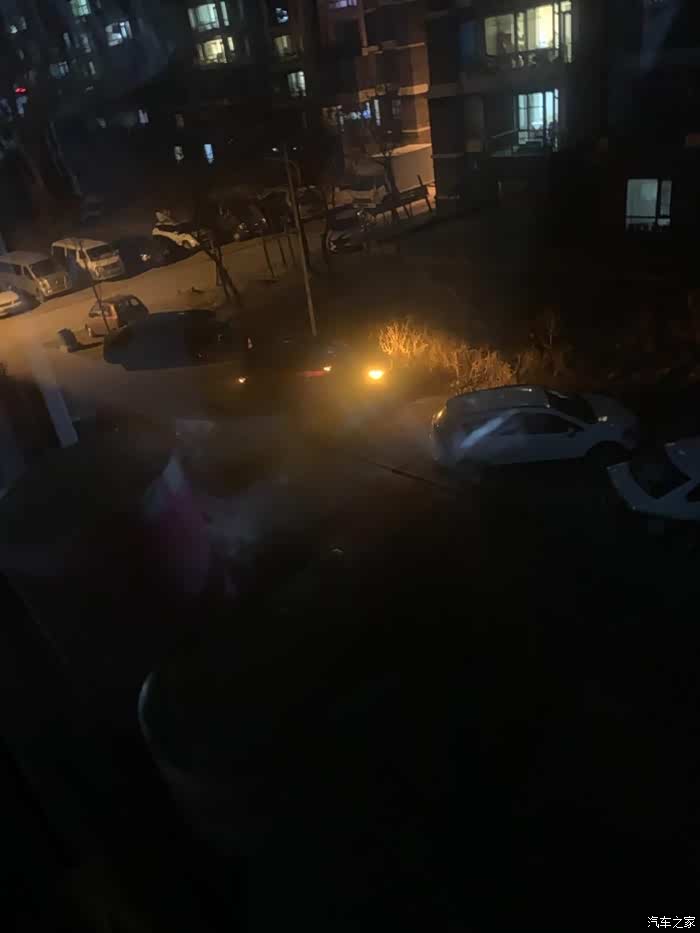

车子在楼下,轻轻一按,双闪灯就亮了,这遥控距离有个明显的增加~
