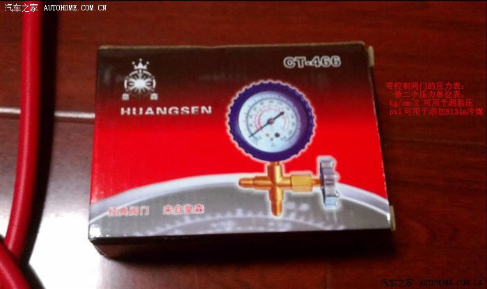

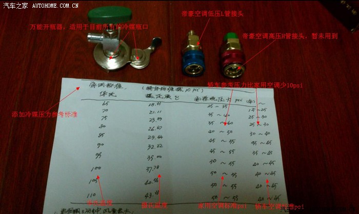

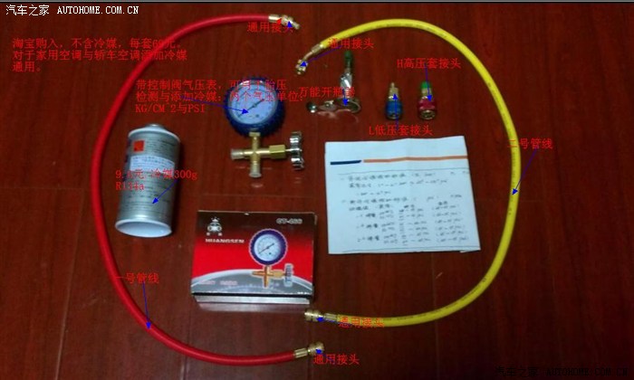

      一、工具: 一套69元,带一个万能开瓶器、二根50cm塑胶管、四个通用转接头、二个口径大小不同的高压与低压套接头,该工具对于家用空调与轿车空调添加冷媒完全通用(见附图);

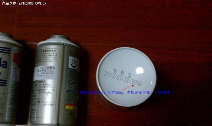

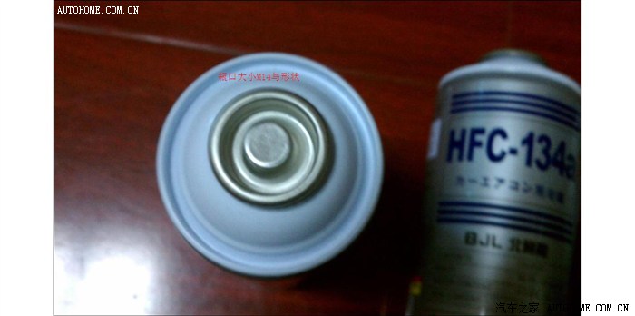

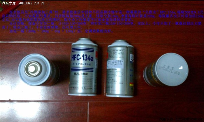

     二、 冷媒: 工具老板店里有四种不同价格的冷媒,顺便选了一种价格最贵的冷媒,品牌为“北极龙 HFC R134a ”,每瓶9.8元计300克,总购四瓶。本打算今年用二瓶,明年用二瓶(见附图);
     三、 添加压力参考标准: 在淘宝网上有现成的参数表,但这些参数表主要照搬家用空调用的压力参考表用于家轿,据许多车主反馈不太适用于家轿空调压力参数。为此,我在这些表压力参数的基础上,均减去 10 psi 压力单位就可以了,这样家用的空调压力参数就适用于家轿的空调压力参数了(见附图);

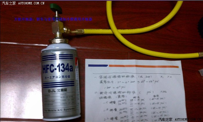

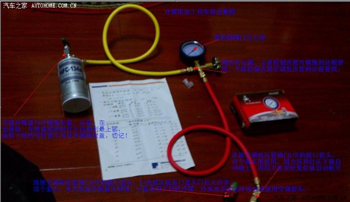

   1、将工具检查与安装(见附图);
   2、工具安装好后:

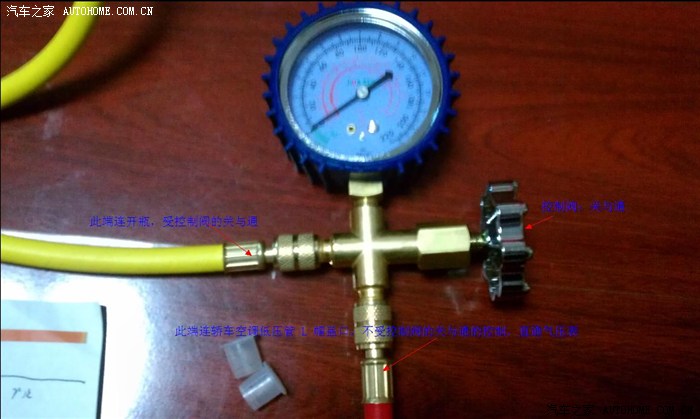

          工具一端将万能开瓶器旋纽逆时针方向转向最上部,确保其内顶针暂时不得顶到冷媒盖上,        再将万能开瓶器安装在冷媒瓶上,顶针暂不能顶穿冷媒封盖,切记!

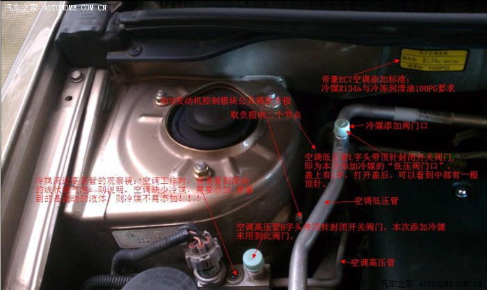

          工具另一端套接头与空调低压管带顶针的阀门(盖帽标有L字, 取下盖)相对接,即压下就自动对接好了。工具配的套接头相当好用,压下自动接好,再压下自动分离;
    3、在未点火与未开空调的情况下,观察一下低压管内的冷媒气压。从工具气压表上可以看到气压读数,我的三年后的帝豪EC718,在外面温度是26摄氏度时,气压表读数为 97 PSI.  可见未开空调时的气压很高;
    4、自检完点火,启动空调,调温度降到17摄氏度,风量最大;
    5、启动空调3分钟后,观察工具上的气压表,空调低压管内气压由 97PSI 降到了 30 PSI,  这个读数告诉我,三年的帝豪EC718,冷媒漏了一些,但漏得很少。我只要将冷媒加到气压是40 PSI 可以了。

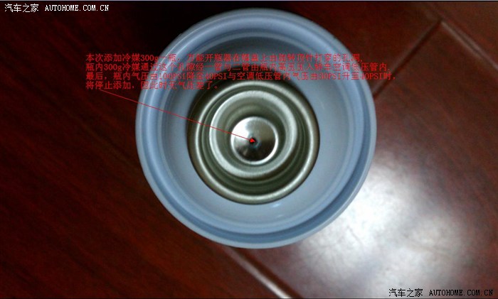

    6、在添加冷媒前,要先将工具中的二管空气排去。将万能开瓶器旋纽顺时针方向旋转到底,此时瓶内冷媒还未入管,将旋纽逆时针方向转动,顶针离盖后又顺时针方向旋紧封住,在压力表的二个口任选一口旋松后再快速宁紧,目的是排放空气,此时,管内无空气了;
    7、开始添加冷媒:先不要将冷媒瓶倒过来,那样加太急反而不好。先将瓶正立,逆时针方向旋纽,顶针离合上盖,此时,瓶内气压达100 PSI左右,开始向空调低压管输送冷媒,伴随着空调低温管内气压升高,而瓶内气压降低,当气压表相对稳定不变时,再将瓶倒立轻摇,几分钟后,气压表指针无变化时,说明这瓶冷媒已经完成。如果,空调低压管内的气压通过表观察,达到温度与气压的要求,就结速添加;若没有达到要求,则还加追加一瓶冷媒;我的26摄氏度,气压30PSI,加了一瓶冷媒300g(实质净重200g, 加进的也只有150g, 还有50g是不能加进的,因此时气压都是 40 PSI), 气压升到了40 PSI . 基本可以了,若加到45 PSI ,  对压缩机不好,宁可少加,不可多加!
      8、将空调低压管上的工具套接头按下,自动分离, 结束添加操作。让空调继续工作3到5分钟,全部结束;
