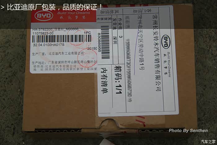

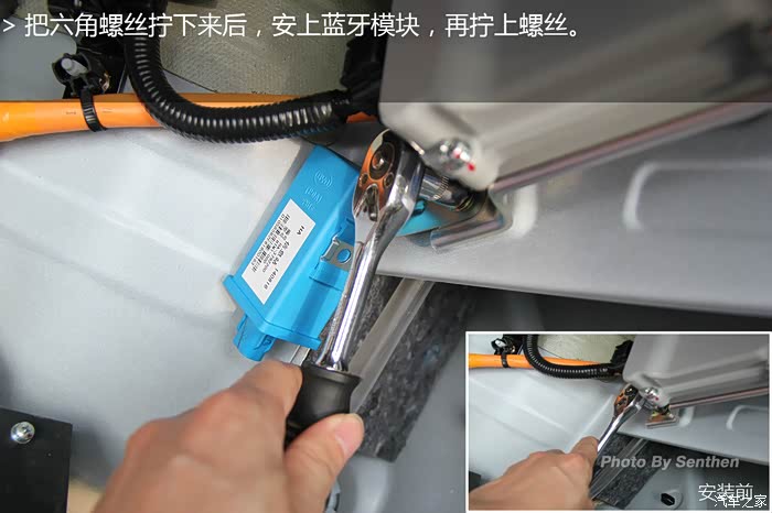

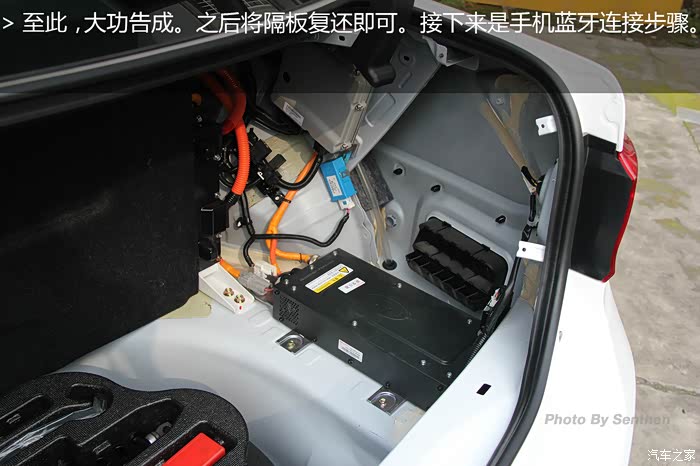

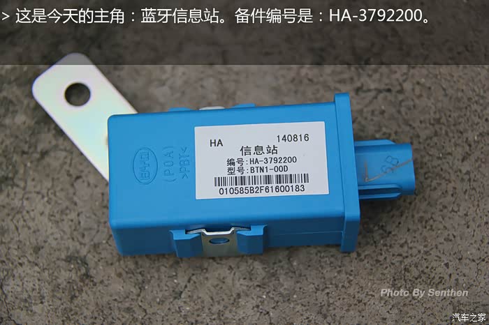

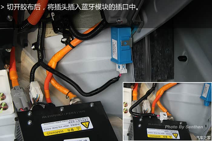

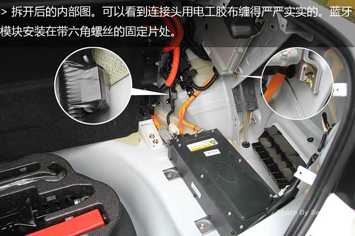

于是,趁今天无事,义无反顾的去4S取了蓝牙模块,4S的师傅好意要给我安装,我听后十分感动,然后拒绝了他。我还想回来自己安装并拍照呢!!!!!!!!!

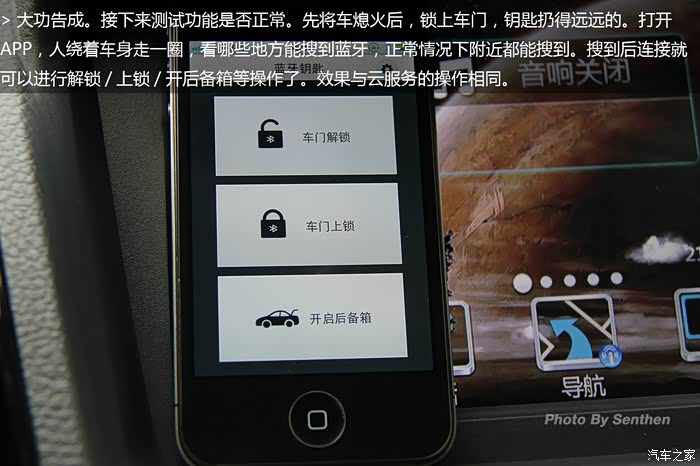

安装蓝牙信息站后,以上问题都可解决,
1、从打开APP,到 “解锁”车门的操作,前后不到10秒即可完成;
2、妈妈再也不用担心我进地下停车库手机没网络信号了!通过蓝牙连接,不依赖手机网络
3、连接蓝牙又不收费!!
经试用后发现,
云服务的优势在于:“云”,即人不在车旁的时候,可远程预约空调,查看车辆状态等;
蓝牙钥匙人在车旁,且无钥匙的情况下,使用体验完胜云服务!

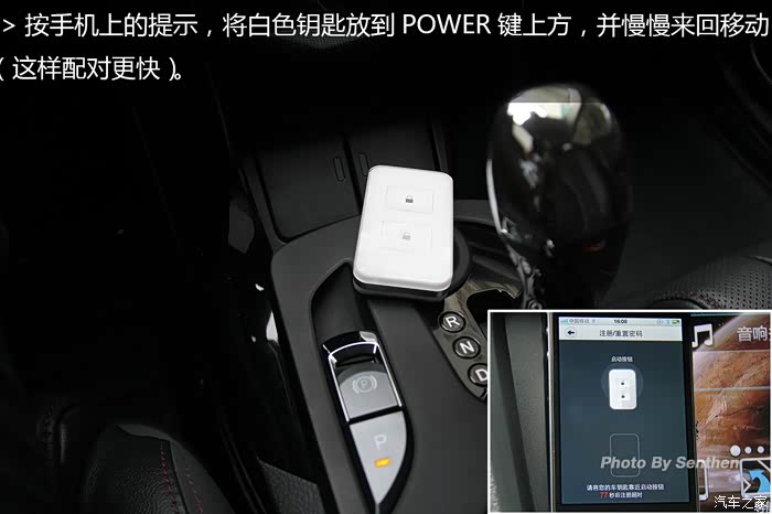

常见问题
Q:装上后,需要携带实体钥匙才能启动吗?
A:当然不需要实体钥匙就能启动,不然就失去安装的意义了。
Q:我的秦自带蓝牙钥匙模块吗?
A:14年4月后生产的秦蓝牙钥匙模块都被取消了
Q:我的秦是15款的,能安装蓝牙信息站/蓝牙钥匙模块吗?
A:这个是蓝牙信息站是秦的通用备件,14款15款均可加装
Q:在哪里可以买到蓝牙信息站/蓝牙钥匙模块?
A:直接去4S店预订即可,价格190元。售后不清楚的,就直接报备件编号。网上购物质量无法保障,且比4S店的报价要高。

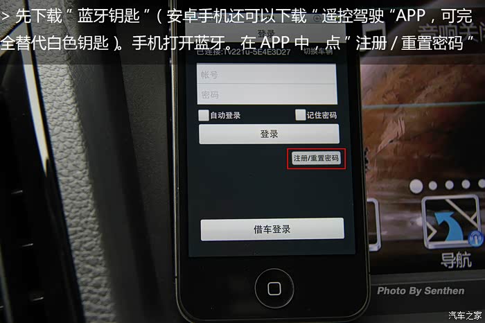

Q:到哪可以下载”蓝牙钥匙“及”遥控驾驶“App?
a)蓝牙钥匙App 下载地址:
http://i.byd.com.cn/
b)遥控驾驶App官方无法下载(只支持安卓系统):
http://pan.baidu.com/s/1eQ3yJa6
