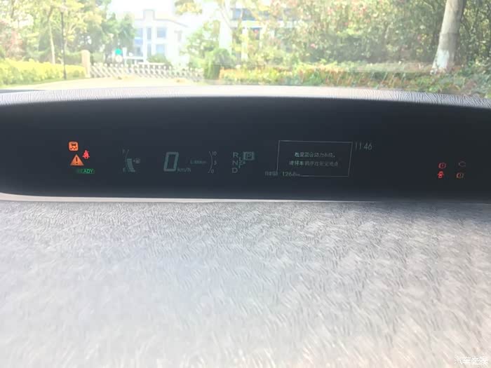

更严重者,仪表会常报“检查混合动力系统,请将车辆停在安全地点”的提示,并且多个故障灯亮起。重新启动车辆后恢复正常。用诊断电脑检测提示混合动力电池故障。若您的爱车有以上的故障现象,很抱歉的和您说要换混合动力电池了。

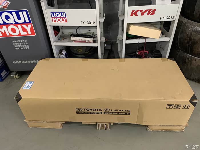

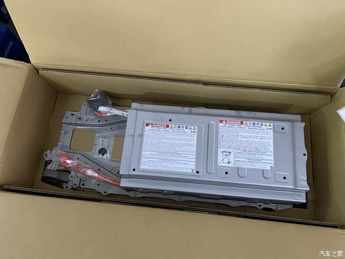

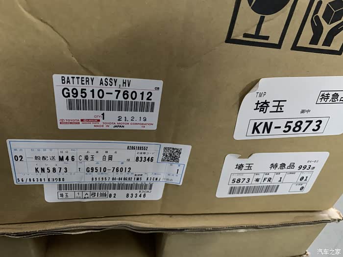

↑新鲜到货的全新纯正原厂HV动力电池。生产日期为2021年2月19日。这个还是丰田坚守使用的镍氢电池。镍氢电池与目前热门的锂电池相比,电池重量更重,电池能量密度也低。但是它发热量较低并且价格相比锂电池要低廉。但是总体来说,锂电池还是更优胜于镍氢电池的。

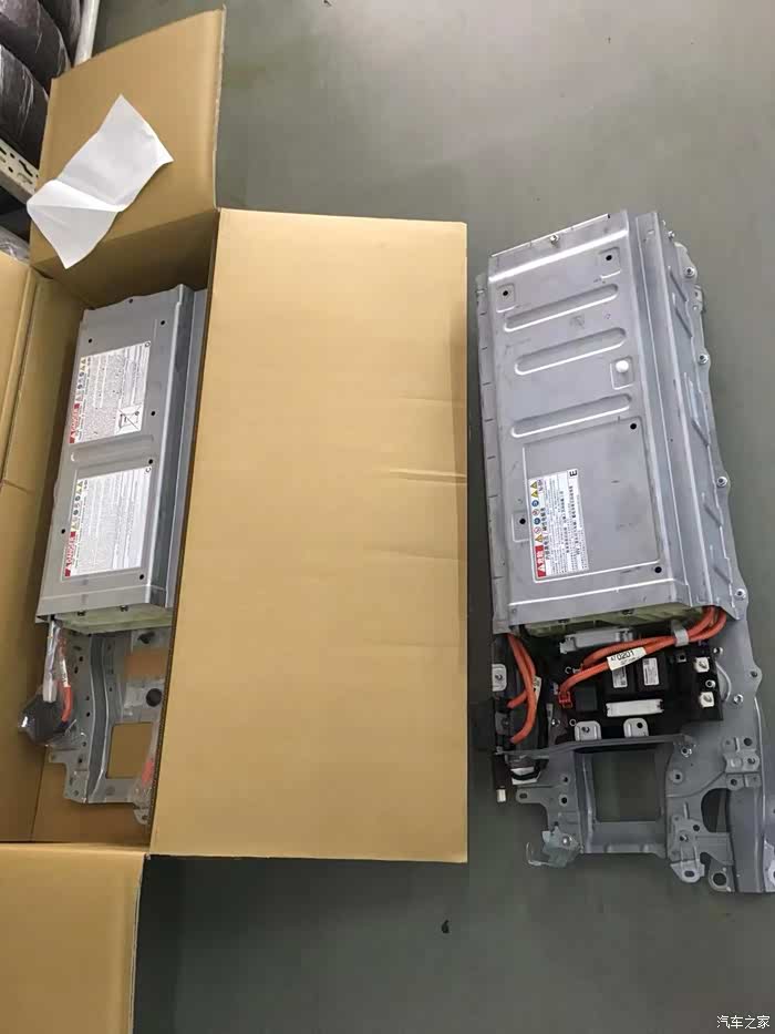

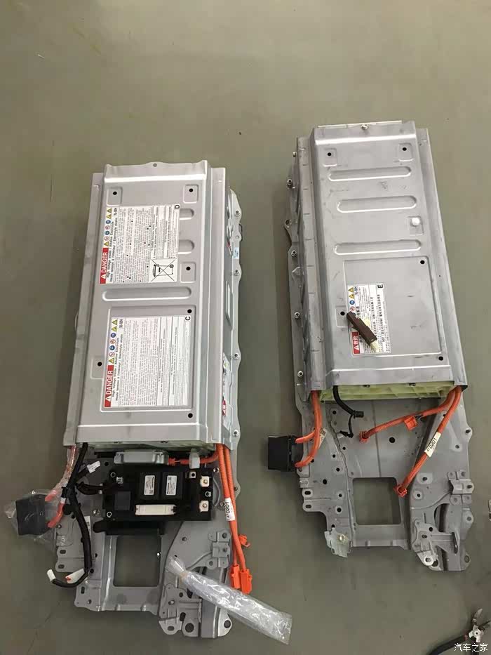

↑一顿操作猛如虎,还等不及小编来拍作业相片。师傅们就已经将旧电池拆出来,换好了。仅留下零星几张新旧对比相片给我们了解看看。

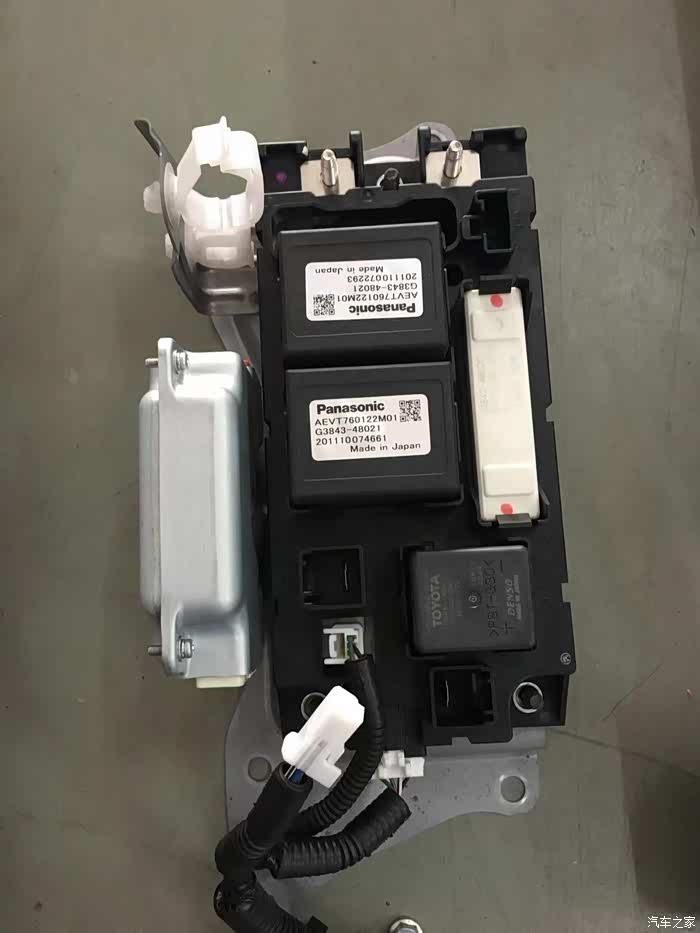

↑这个是动力电池的电源管理模块与主继电器。这个相当于给动力电池按了一个大脑。防止它过充过放电,并且管理启动风冷散热控制动力电池的热量等等。

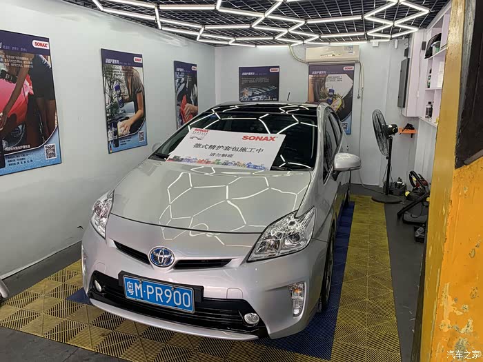

↑最后作业完毕后再给它做个漆面护理SPA。让它干净清爽的回家为家人服役。

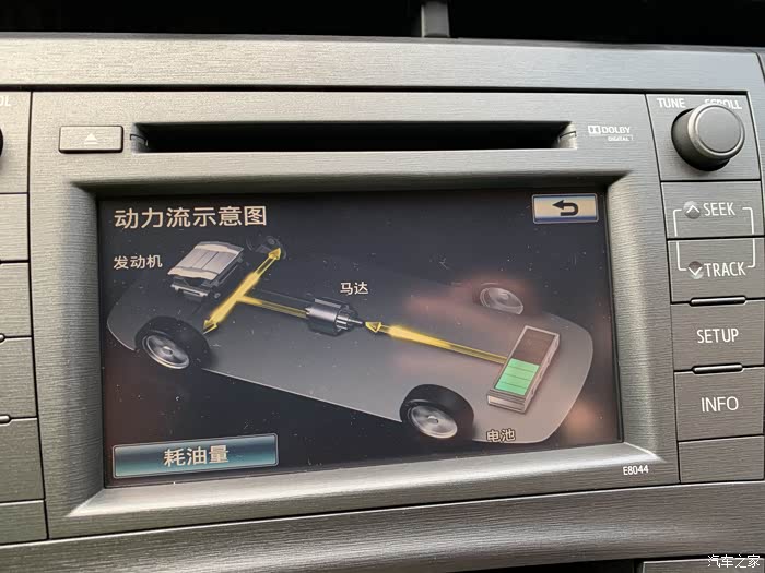

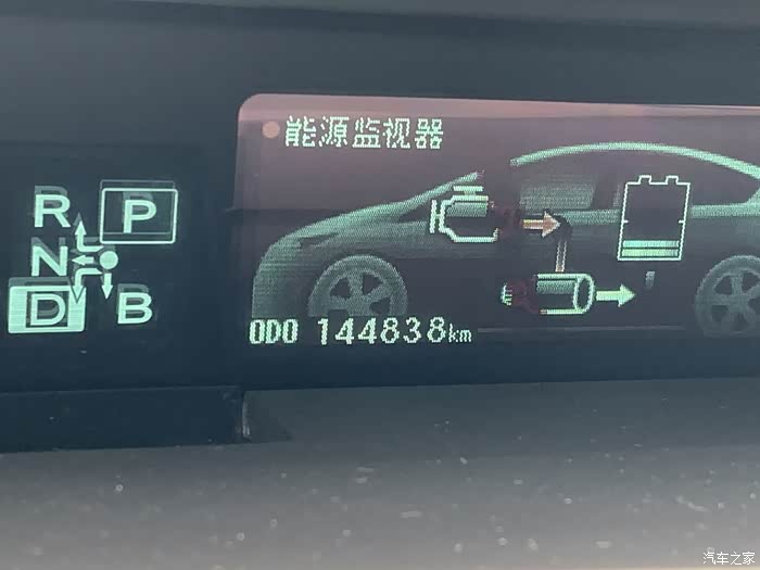

↑动力电池更换完毕后扫码确认故障码已解决不再亮起。开始试车时只有2格电量。
↑市区行驶了大约7公里左右,还是只有3格电量。并且运转平顺。
