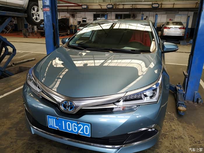

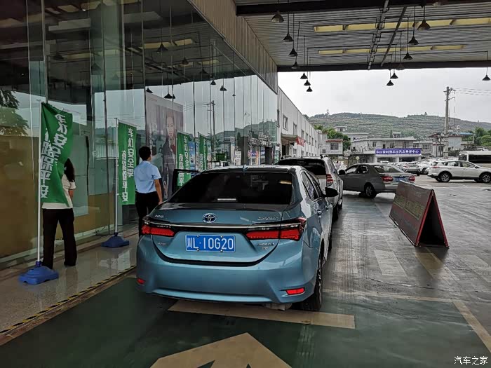

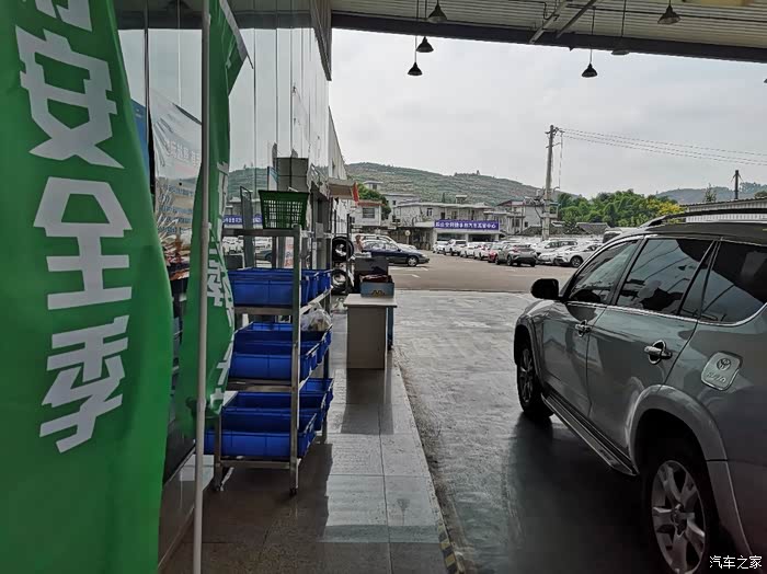

把车开到4s门口,前台小哥热情过来接待。毕竟我是上帝
保养的车不少排队等候,
马上安排维修人员开进车间。

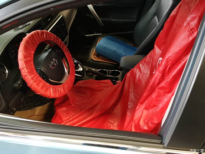

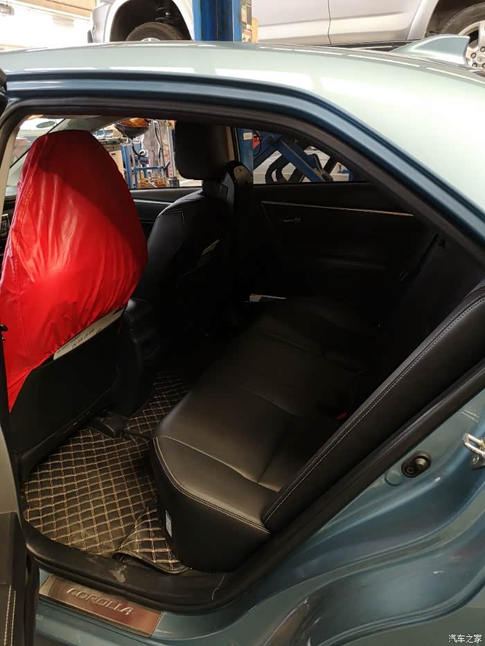

坐垫、方向套必备的毕竟保养的时候怕弄脏。

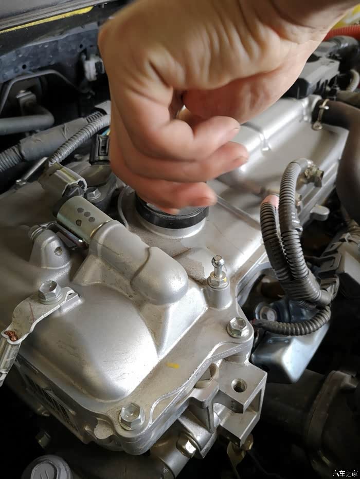

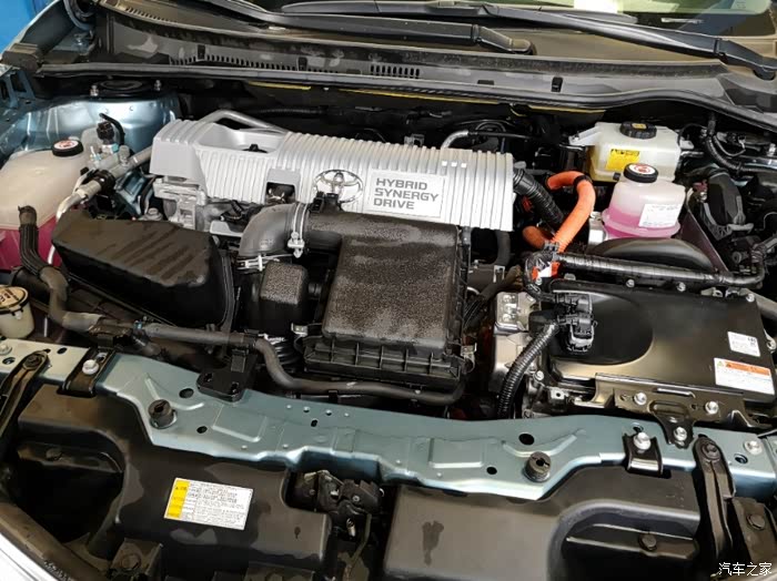

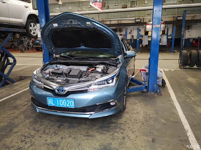

打开机舱盖,准备起飞抬轿

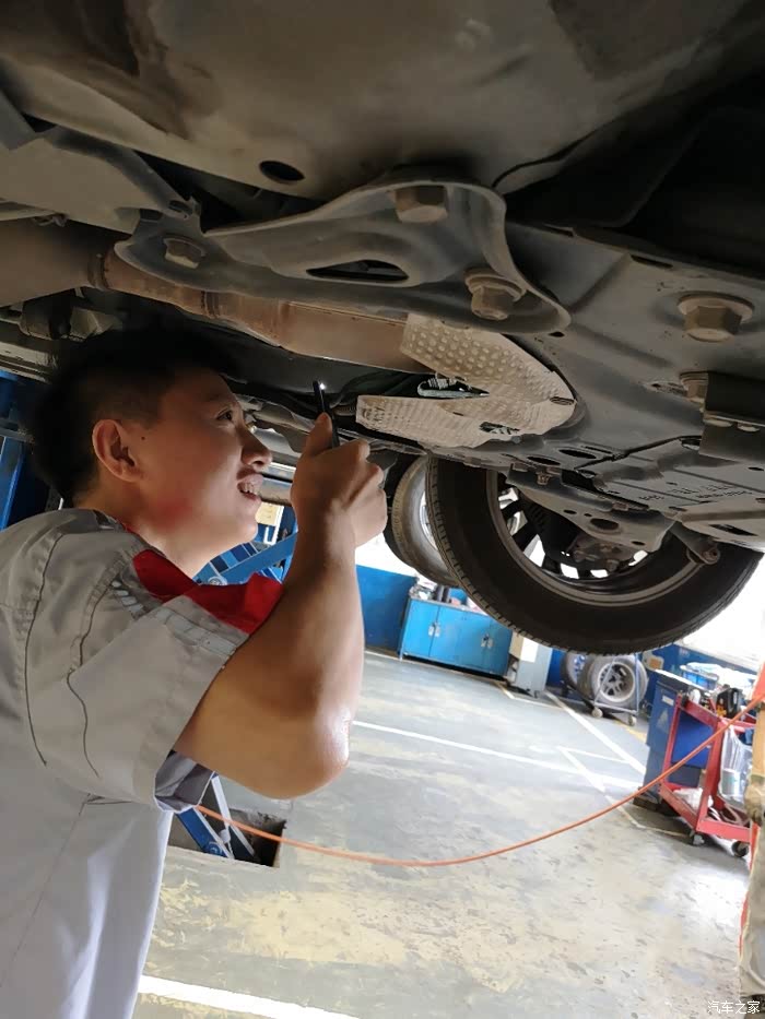

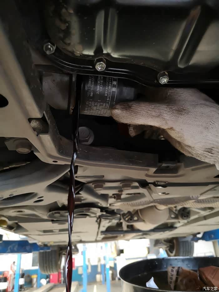

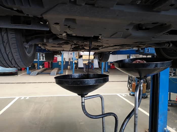

放机油,一万公里了机油很黑了,相比涡轮车的机油好很多。。

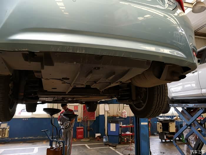

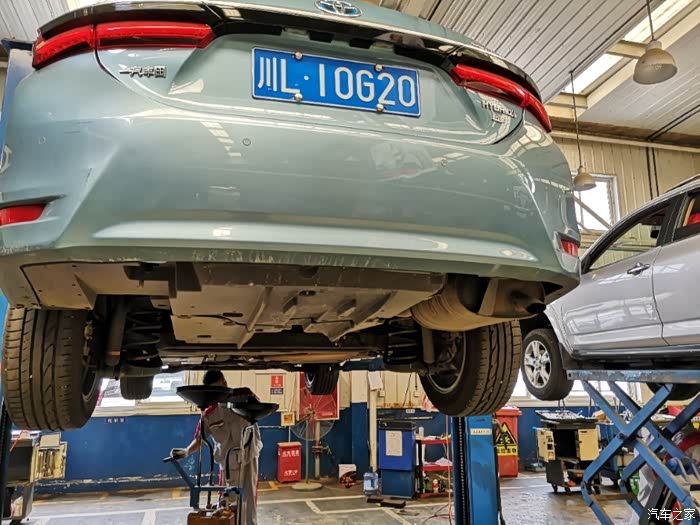

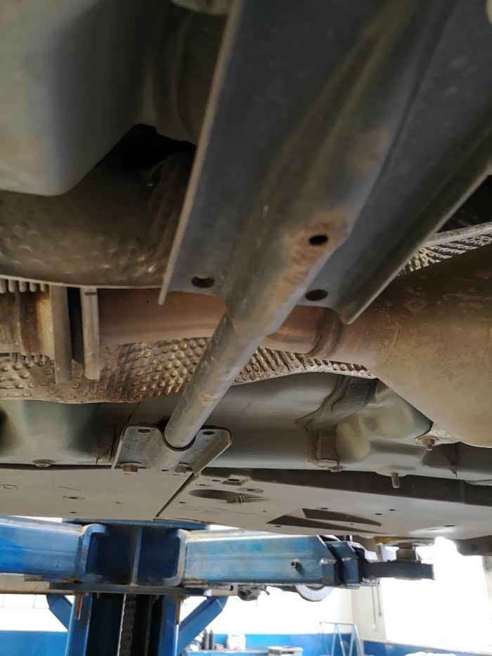

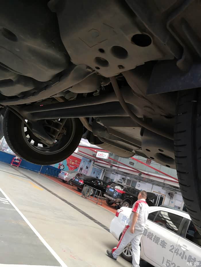

板车悬挂,优点可靠性高,不容易坏。缺点一个字硬。

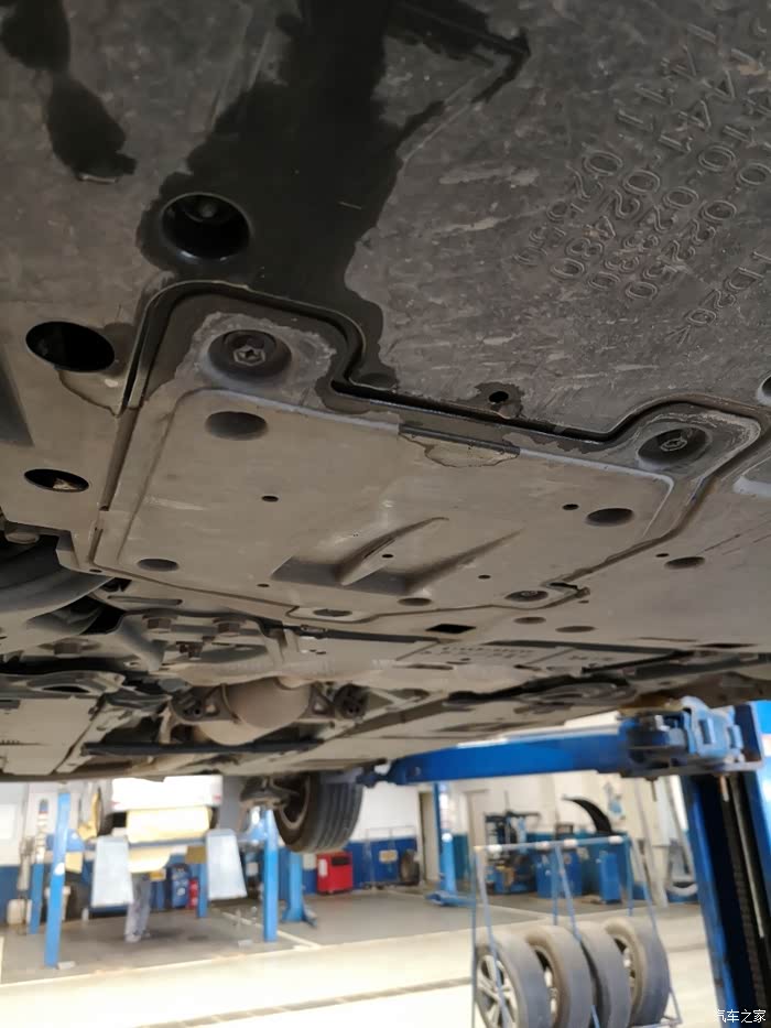

底盘还是有塑料护板,空气动力学设计。

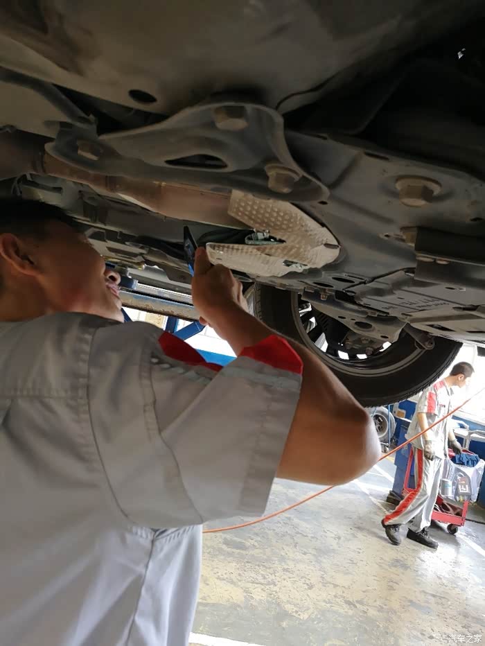

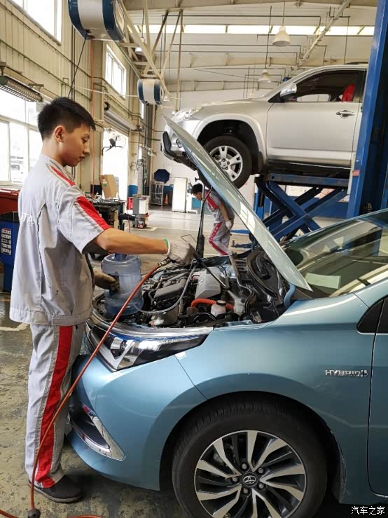

小哥认真放机油。
放完之后盖好。

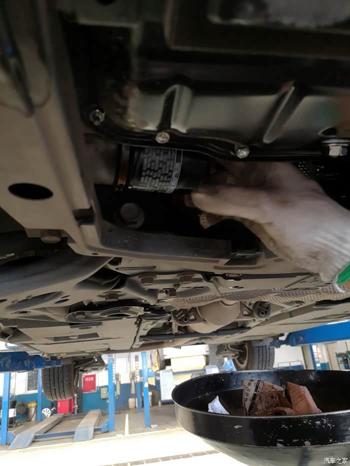

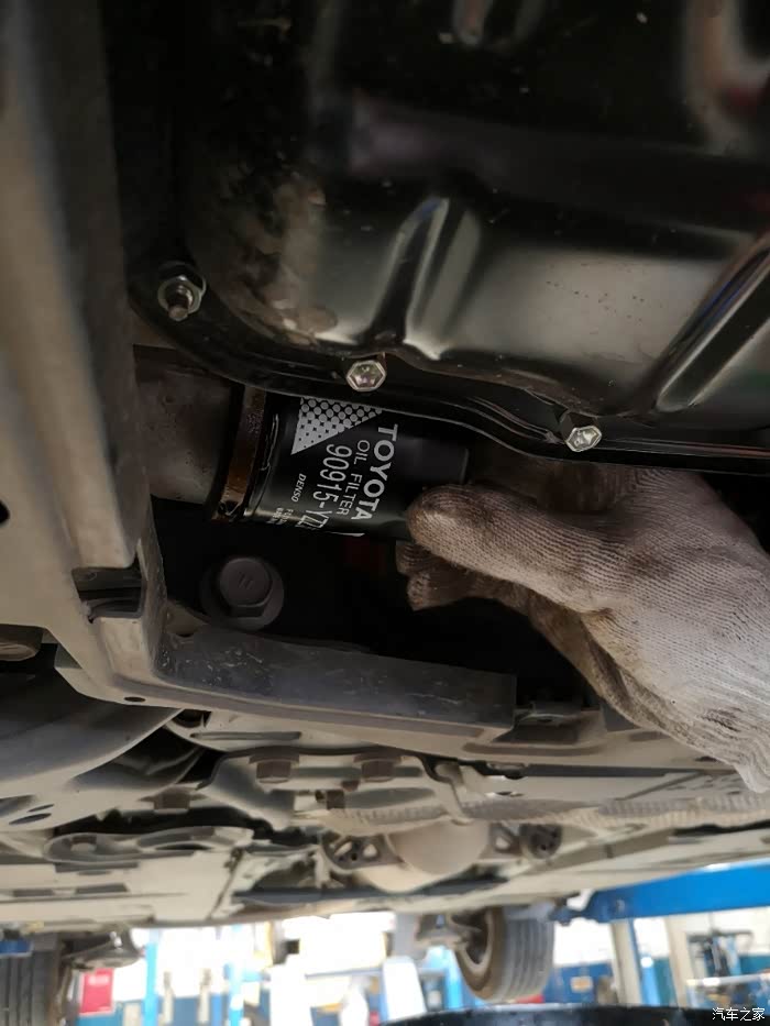

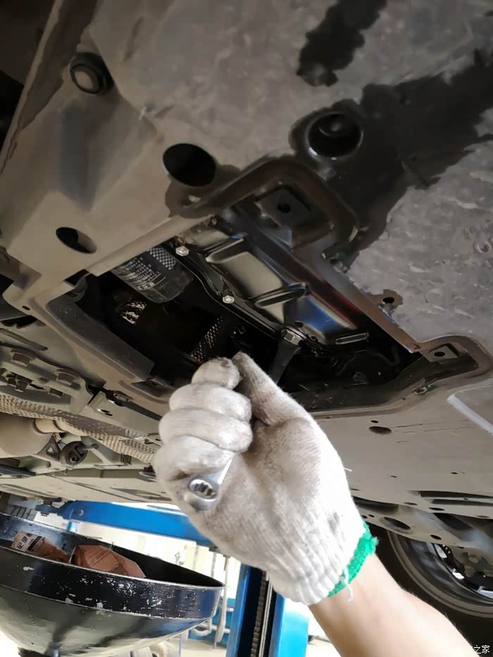

换机油格,大家最好用原厂机油格过滤更好,网上很多不是原厂的杂质过滤太差了。
柠
换上新的机油格。
换好了扣上去,原厂是塑料的盖板密封性比较好不容易进灰。

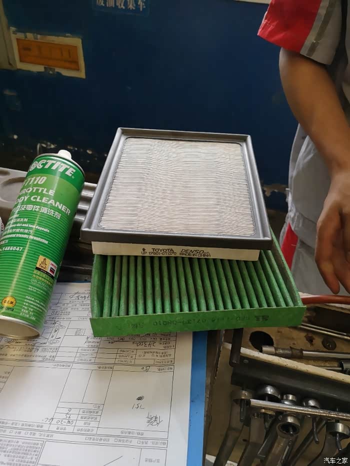

清扫一下进气过滤网的灰尘用5万公里应该没事。

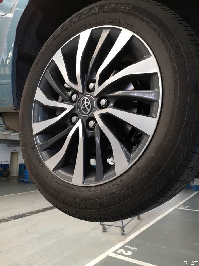

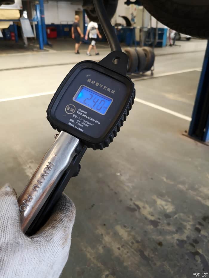

把轮胎气压打到2.4比较合适了。通常2.3和2.5之间都可以。。
轮胎我要求不卸下来,因为没必要刹车盘很新,我们车前半截是动能回收制动,刹车盘磨损小。
刚买的时候就下乡磕碰很正常不用管。

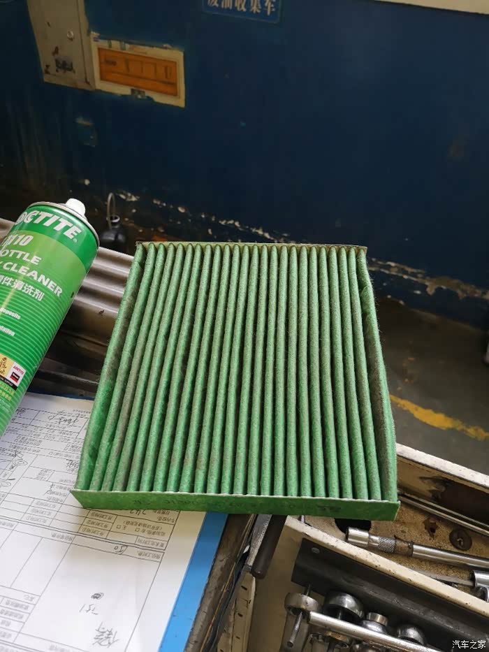

空调滤网,我不用原厂的太不好用了,这个还可以5层过滤
2大件,空调滤网我也准备换了。

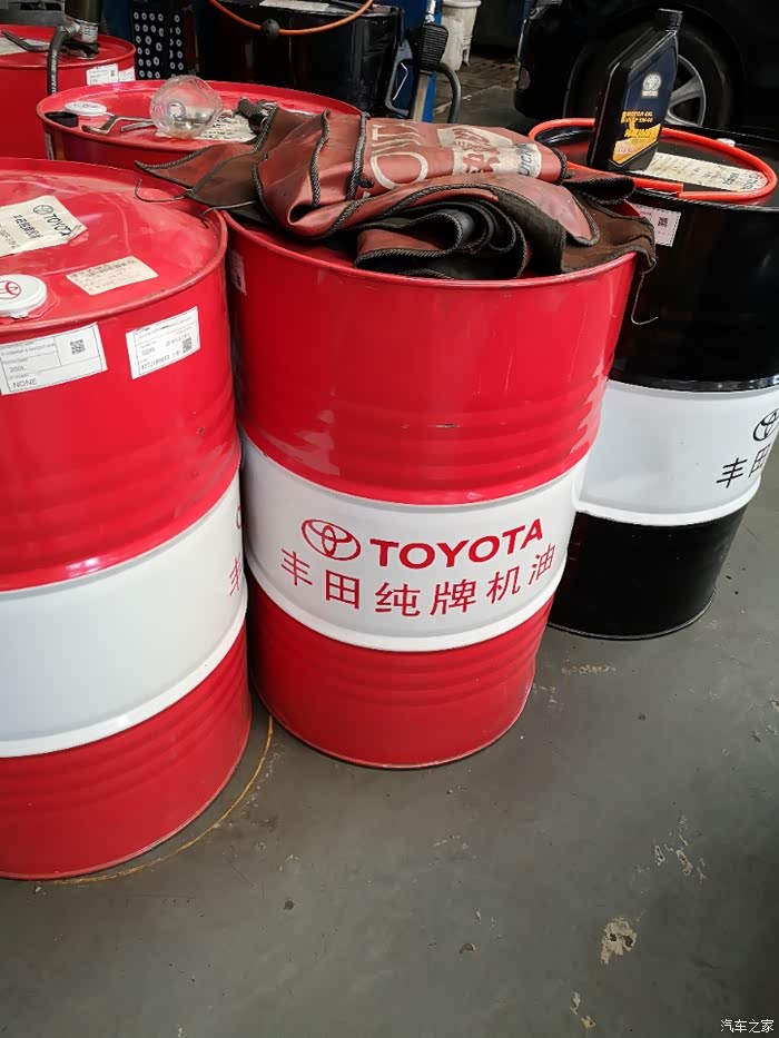

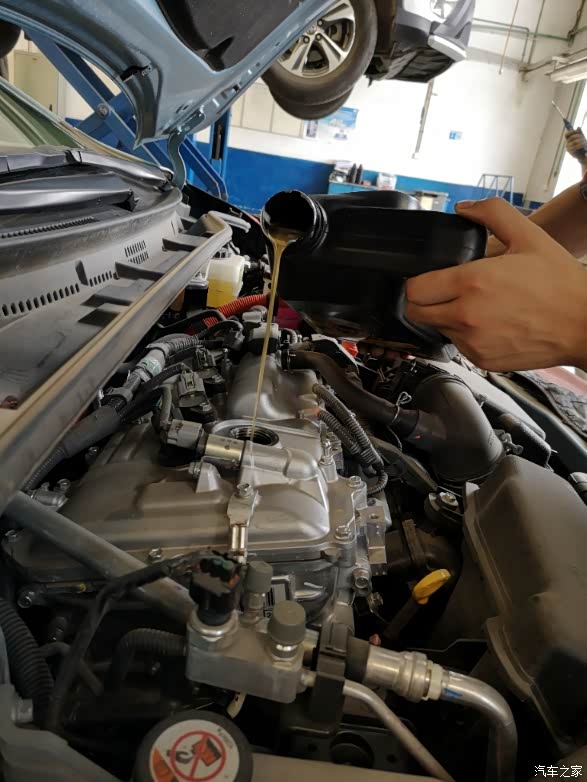

特别说一下这个是原厂机油,ow-20的不是很粘,特别适用于我们卡罗拉混动车型,买车到现在一直用的这个机油。
丰田桶装
换好机油检查盖上。

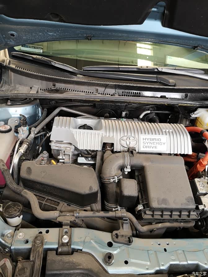

小哥认真清洗发动机舱。
这个是2万公里没有清洗平时都在市里跑,偶尔下乡,也没什么问题。
后排空间比较理想坐3个人没什么问题。但是走烂路和非铺装路面颠沛流离。
清洗之后的发动机舱丰田的机舱确实很整,便于维修换配件。。修复还原率很高了。。。
