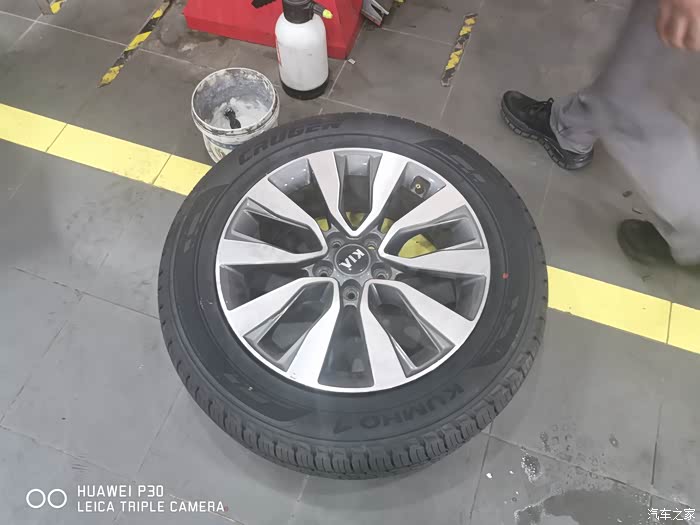

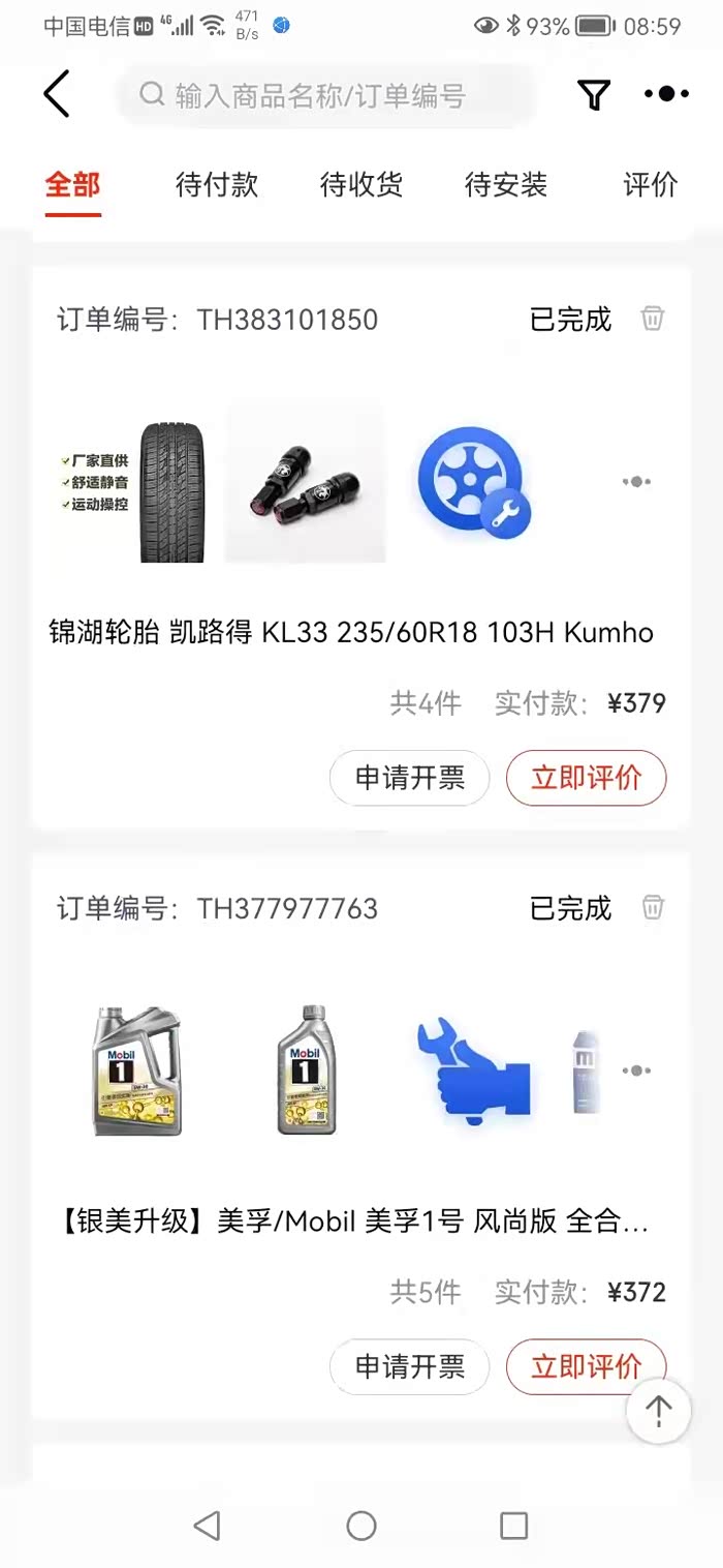

我的车的入手2017年应该是首批车的顶配(LUX),已行驶了65400公里。前胎因经常骑马路牙子,前胎胎面情况十分的不好,坑坑洼洼就一直准备换一对前胎,就开始在各大平电商平台找原车装车胎(锦湖235/60/18),结果还是途虎搞活动果断下手,顺便看到保养价格低也一起从途虎下了订。后续……………………
感觉原厂轮的价格是相当的超值,所以还是选择了原车装车胎

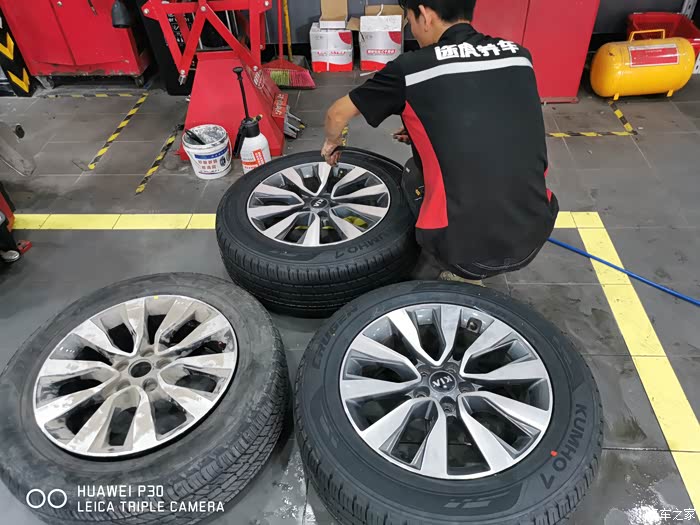

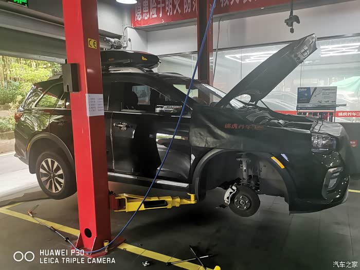

正在上架撤装胎
因原车带的备胎是全尺寸胎,原来备胎下过地有瑕疵把这次换下来好一点的一条胎换到了备胎上

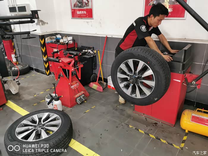

途虎的师傅正在做动平衡,配重

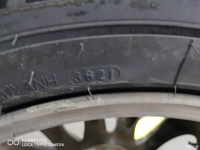

新购的胎是锦湖21年36周生产的轮胎

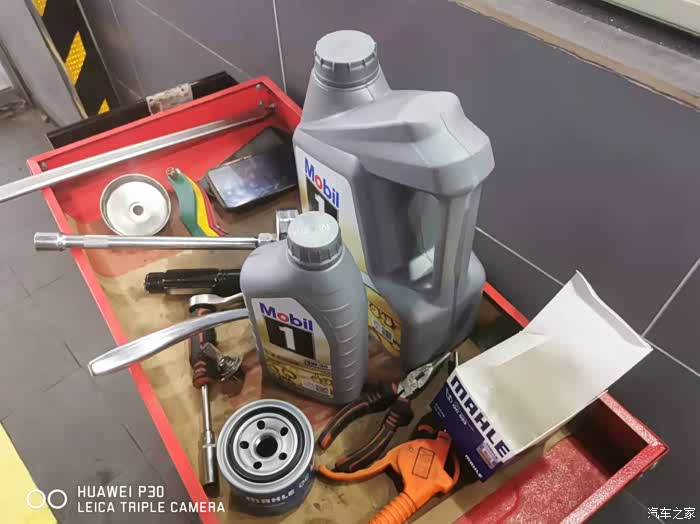

美孚一号,5W-30的机油SP级的。在途虎买已经用了两次了。感觉些款机油品牌和价格比较能接受

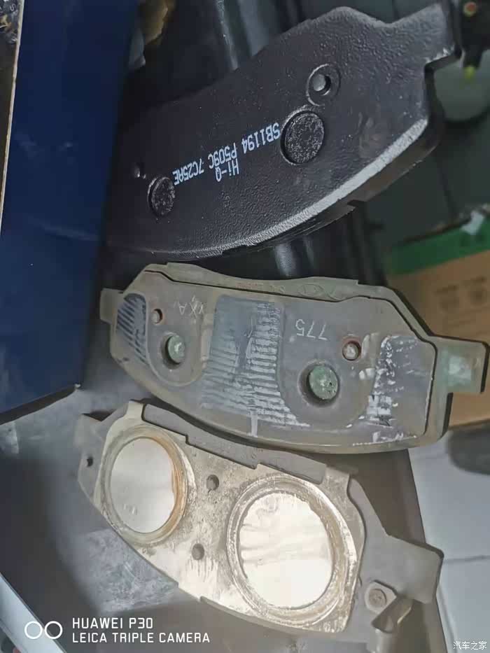

在保养过后,途虎的复验人员提示我,我的刹车片只有5毫米了,提示我可能要注意了。这一提示我就紧张了这个是个要命的玩意,大意不得。所以马上着手找货看了下途虎匹配的片,感觉价格没有装车的原装片,一门心思就想找原车用的装车片。这个车的这些东东在网上不好找这个车的片子,因为在做保养的时候看了下这个车的原片为前片是绿色,后片是蓝色…………继续

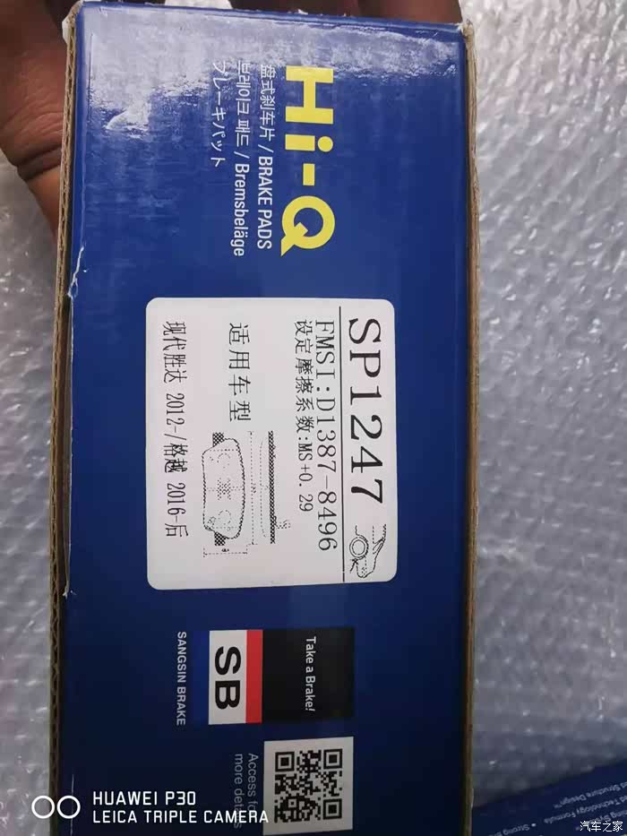

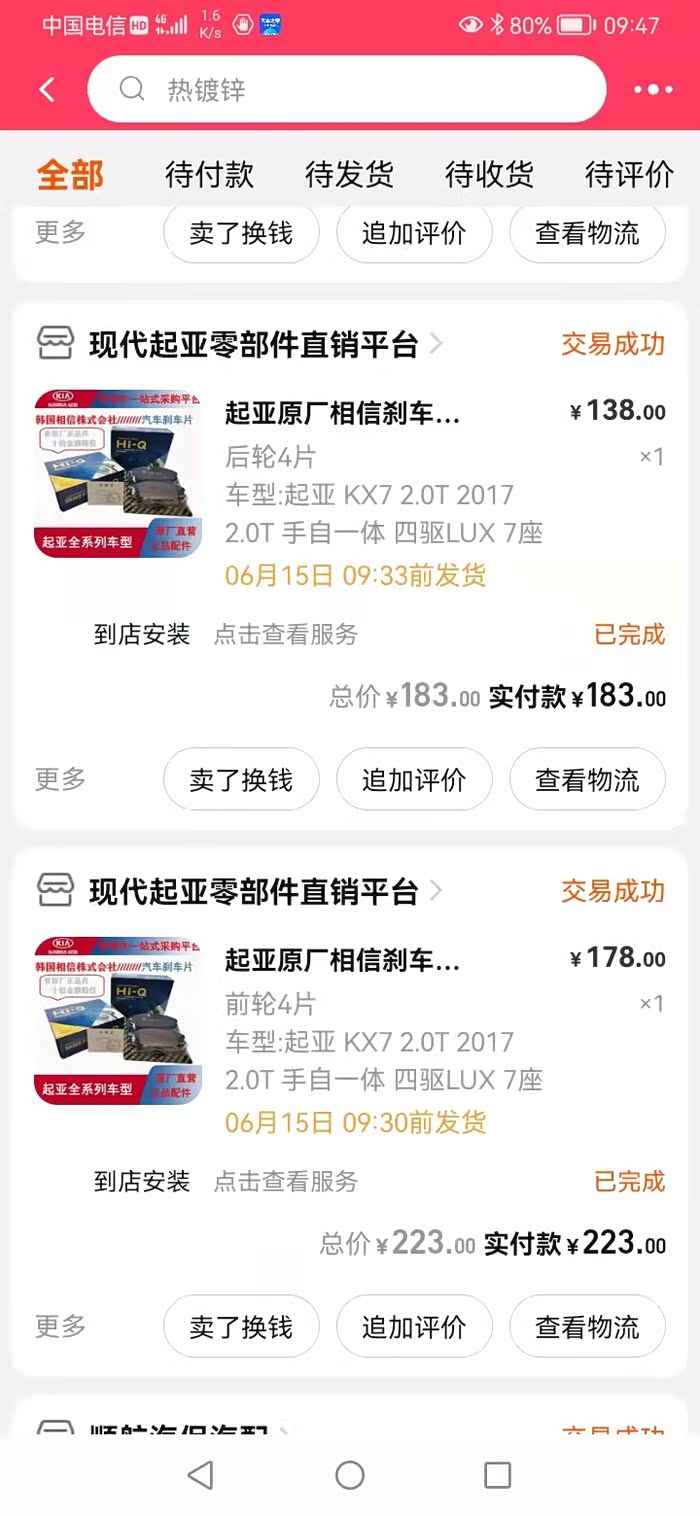

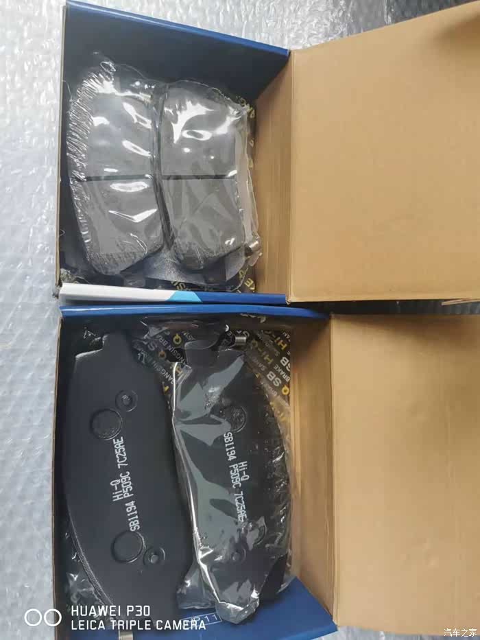

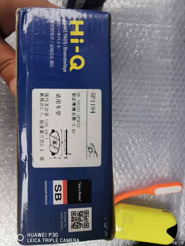

经过多次对比搜索网上找不到一毛一样的片子,就打电话问4S的配件中心巡价,这一部我就死心了前片850一对不含工时费用……………………,后再找查询现在现代起亚的装车的用的刹车片品牌为“韩国相信/HI-Q”这品牌从来没有听说过,后在某宝上找到一家,并再三和老板确认车型车架号适配,且的确此品牌为现在东风起亚的装车用品牌商品,看了下价格比较新民,就抱着试一下的感觉下了手
这是在某宝上的购买的,可以选择天猫汽修店安装,工时费一对50元,电子手刹需另付50元解码,我是更换前后两副所以费用为50*2+50=150的工时费用

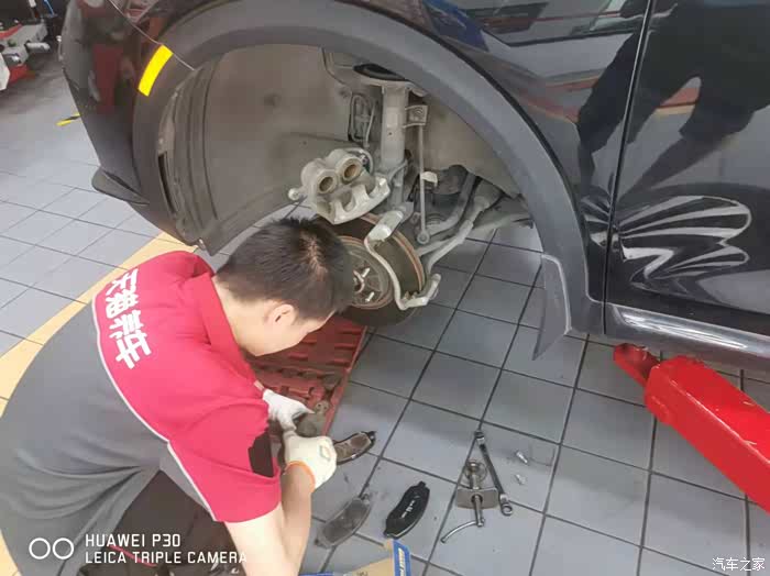

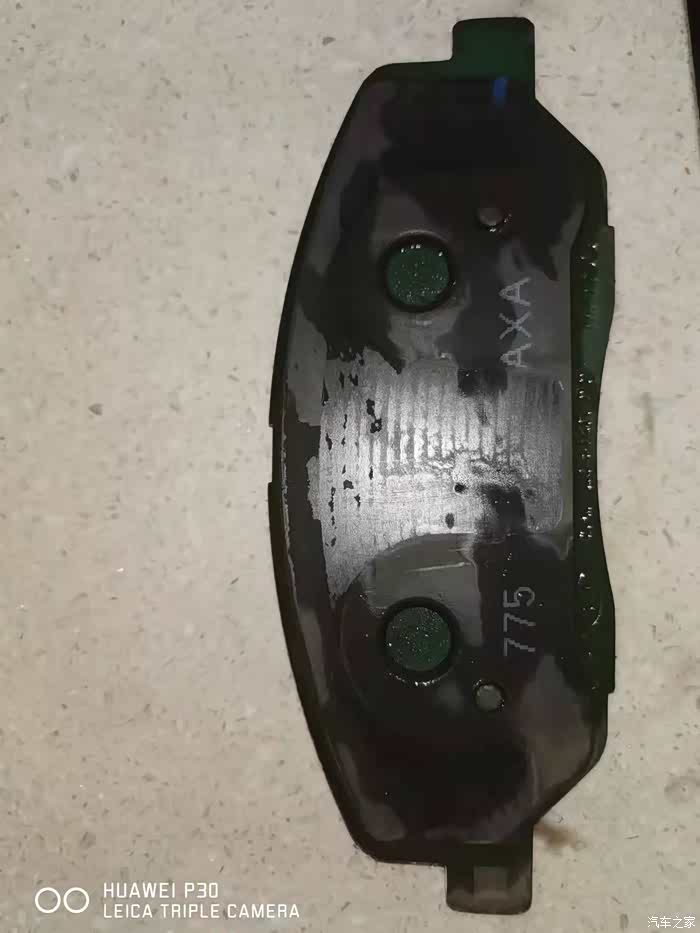

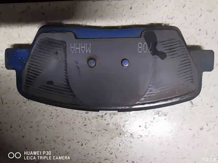

这是撤下来的原车前刹车片
这是原车的后刹片(蓝色)
这是原车的前刹片(绿色)

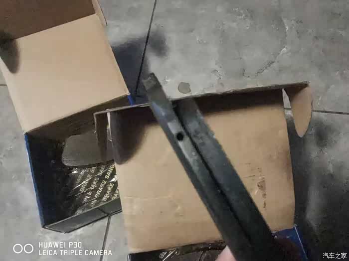

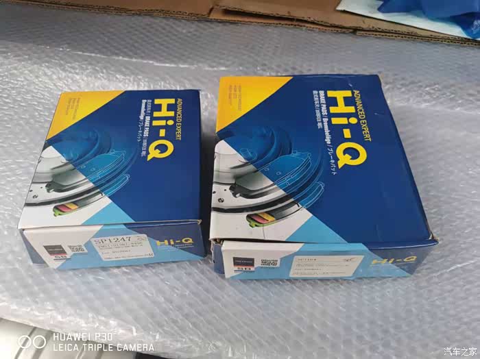

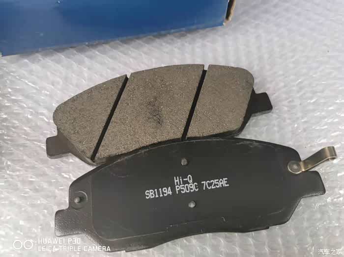

这是到手的新刹车片
前片是匹配起亚新胜达2.7,和索索兰托2.4同规格
后刹片和现代胜达和现代格越同规格
开箱图片
给天猫店装车的师傅看了说这个摩擦片质还可以

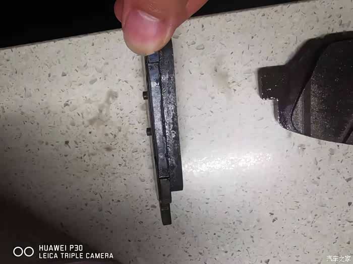

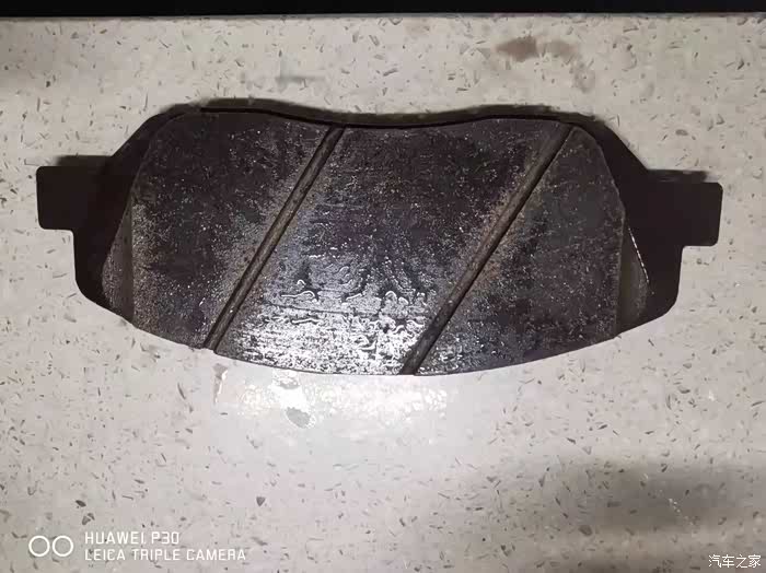

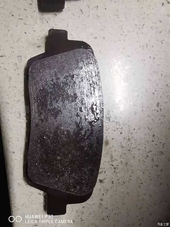

这是撤下来刹车片,起码还可以跑两万公里,因为付了工时费用,所以还是把新片换上去了,结果两种片还有少许差异,原车装车片上有弹簧分离定位孔,新买的两副片没有些东东,和卖家联系说是不影响使用有问题他退货和退工时费,我就安心装上试用了,装好后跑了一趟川西1800公里,目前没有异响和掉粉的情况,刹车效果不错。

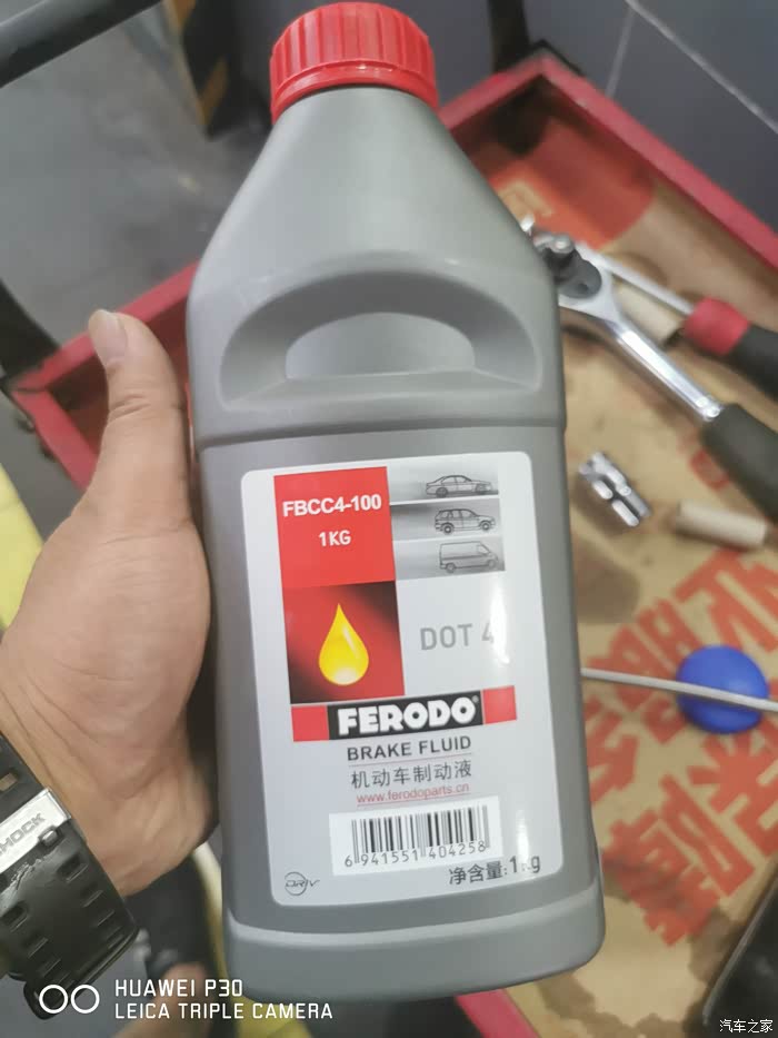

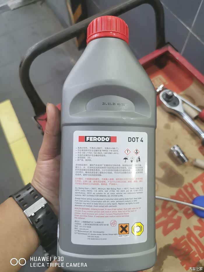

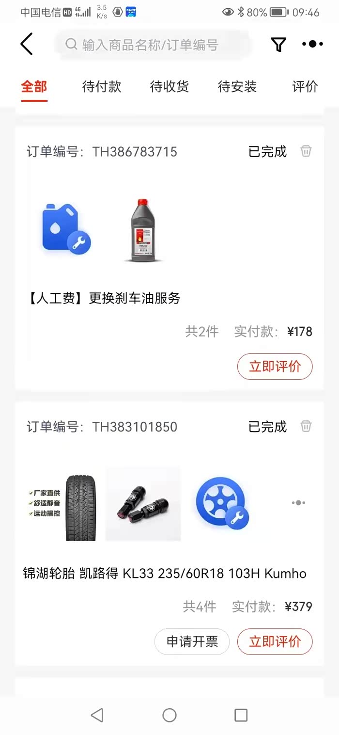

这是旧片的厚度,可惜了。本想在换刹车片的地方把刹车油门也一起换了,但那家店最低的都要298元对比了一下途虎要178,又回来在途虎把刹车油一并换达

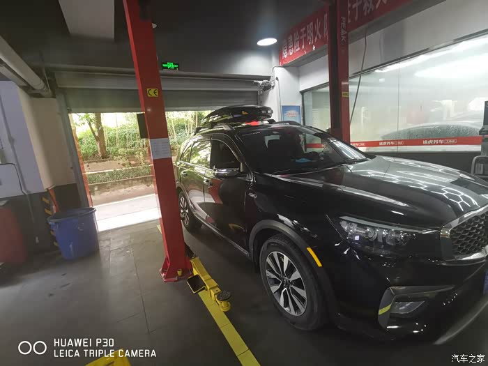

正在更换刹车片
这是原车后刹车片的磨擦面
这是原车前刹车片的磨擦面
菲罗多的FBCC4-100 1L就够了

此次车辆合计花费明细:保养372元+轮胎372*2=744元+刹车片及工时费用456元+刹车油178元=合计:1750元
总结刹车片和装车件有个弹簧卡的差别,其它性能完好。
