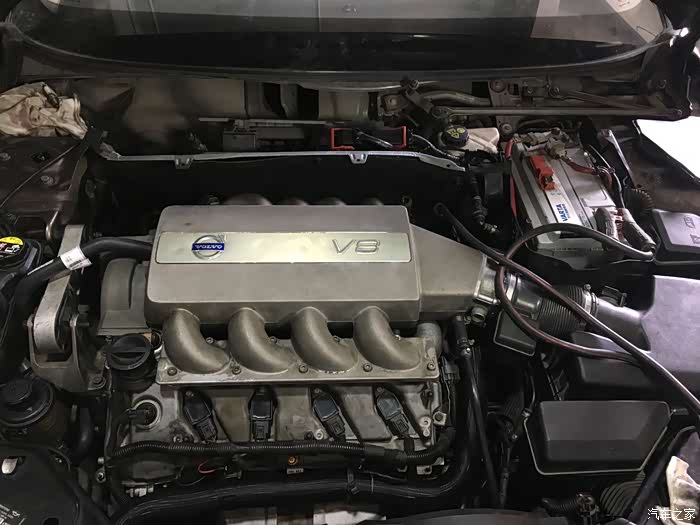

二、解决引擎渗油问题,更换引擎仓内的橡胶件和密封件。
第二次维修,把S80送到上海解决引擎渗油问题,更换引擎仓内的橡胶件和密封件。这家店名叫LMRacing,他们是上海日系车改装专场。对他们家放心,之前帮我修过S40,师傅们手艺很赞!所以抬发动机的活就交他们了,我就负责找找配件。
主要更换了油封、橡胶垫、油管、水管、气管、机脚、减震器等,还更换了全车油水(刹车油除外)。前前后后花了十多天时间,主要时间花在等配件上。更换的配件见附图,一共60多项,配件主要在4S拿货,有部分在淘宝拿货。

大V8抬下来了
拆开的引擎

装好了发动机总线。
发动机装车完毕。
更换变速箱油,循环换油法。前面用了4升原厂的油,发现不多够,又买了10升美孚,就直接上循环机换油了。
收拾干净的发动机仓,前后两个发动机罩子没盖上。

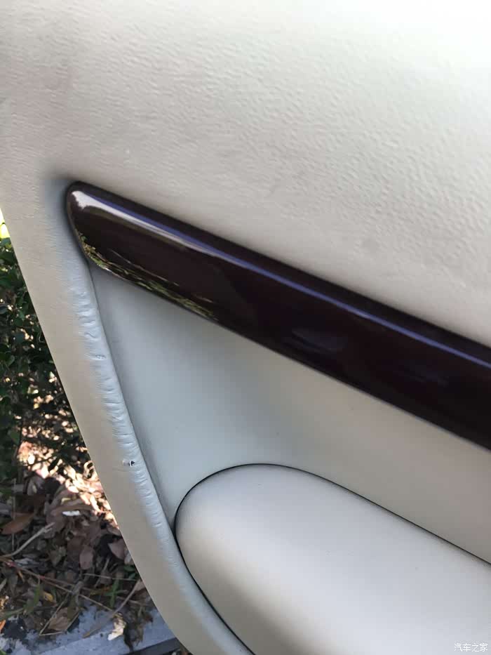

十八、修复内饰
第十八次维修,发动机仓和底盘都整的差不多了,现在该内饰了。这次修复包括:座椅、方向盘、中控板、扶手盒、主驾门板、B柱、档把头。师傅们手艺不错,活干的细致,赞!这里就直接上前后对比图。
司机座椅修复前
司机座椅修复后
后排座椅修复前
后排座椅修复后
后排座椅修复后
司机座椅修复前,有破洞。
修复后完美解决
档把头修复前
档把头修复后
司机位车门边缘被安全带卡扣打的伤痕
司机位车门修复后
修复后的方向盘
修复后的内饰
看着修复后的内饰,心情瞬间都美丽了。
