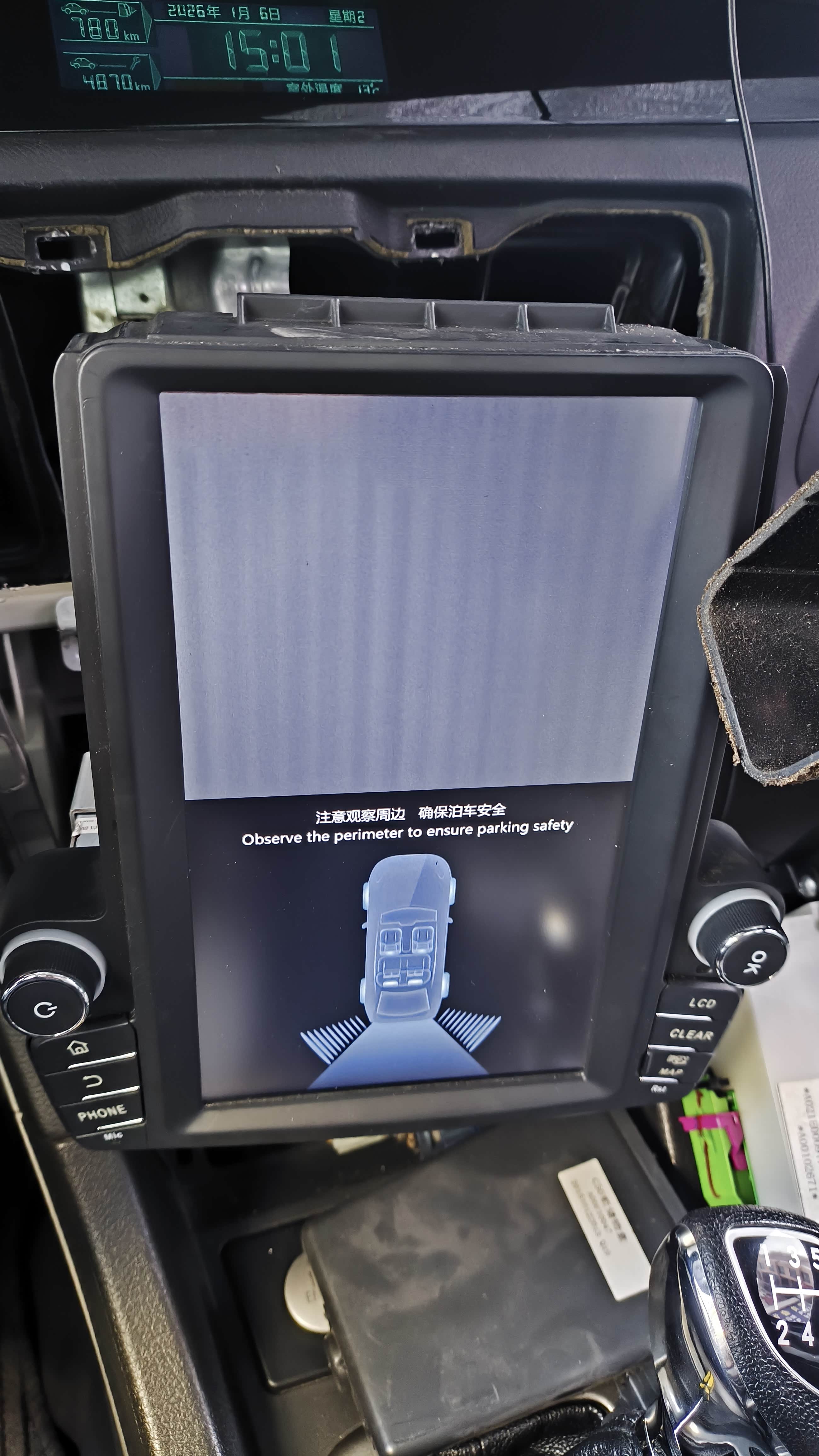

绅宝D50 2016手动精英版今年7月份开始倒车影像倒车时不显示,如下图所示:

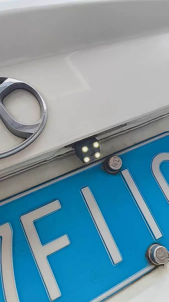

但摄像头的LED灯是亮的:

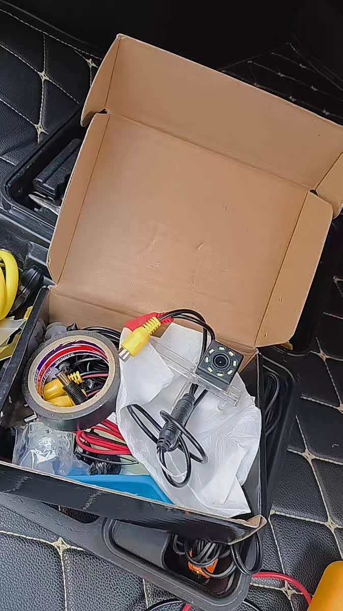

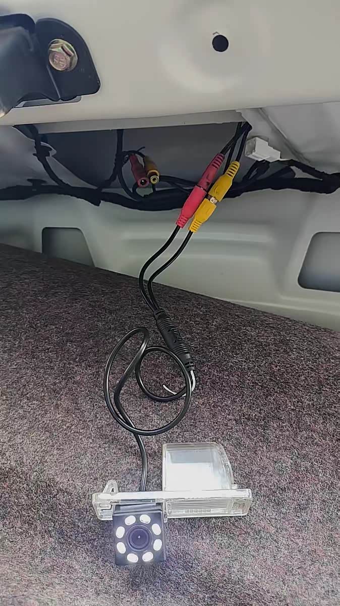

淘宝上买了配套的摄像头更换后,显示屏还是跟原车的摄像头一样不显示倒车图像:

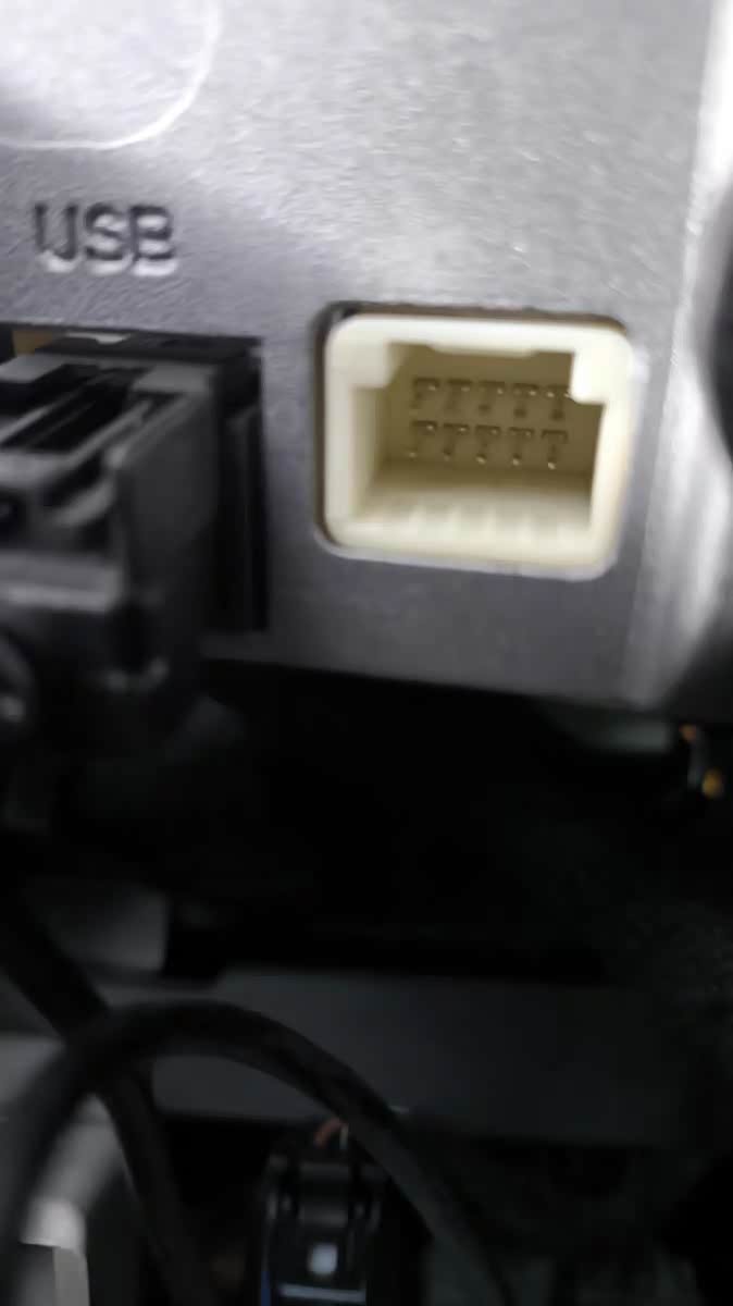

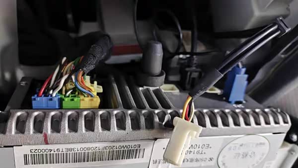

拆开车机屏幕,拔插摄像头接车机的插口,不像是插口接触不良,用万用表测车屏插口到车尾摄像头插口处连接线都是正常的,不存在短路或是断路情况:
有车友遇到过这个问题的吗?
