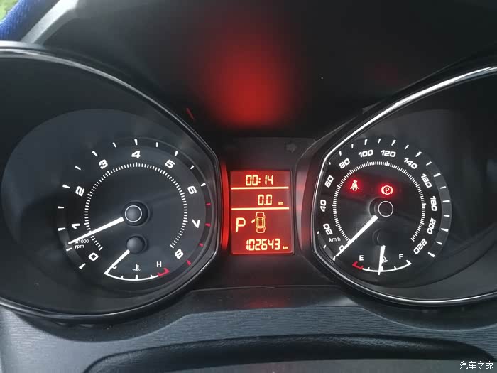

过两天,艾七即将满5岁,总里程已超10万公里。闲来无事,距上一次清洗节气门已经有3万公里左右,加上最近感觉艾七油耗好像稍微有点升高,并且计划8月底进藏,于是决定出发前再为艾七清洗一次节气门,只是没想到过程有点曲折,话不多说,上图。
五年,10万公里,跑得有点多

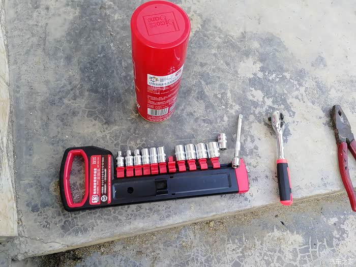

棘轮扳手、节气门清洗剂,铁钳没用上

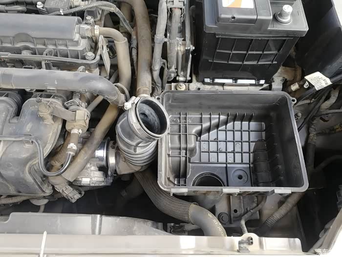

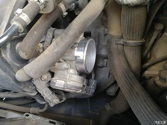

拆之前先把电瓶负极断开,然后拆开这个装空气格的盒子,很简单,一把一字或者十字螺丝刀搞定

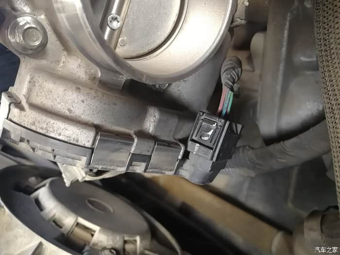

拆下节气门之前,记得要先把上图节气门的接口拔出来,两边按下去拔出来,可能需要用点力,有点费劲

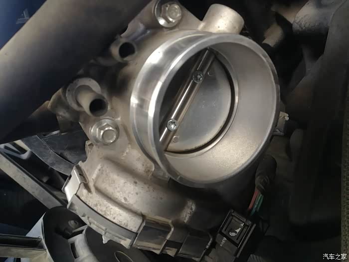

拆开管子的节气门
一圈全黑了,脏
拆下节气门的样子

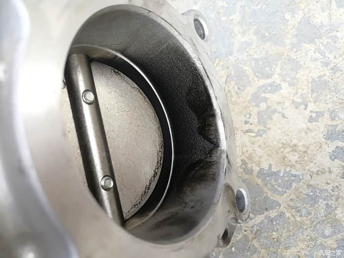

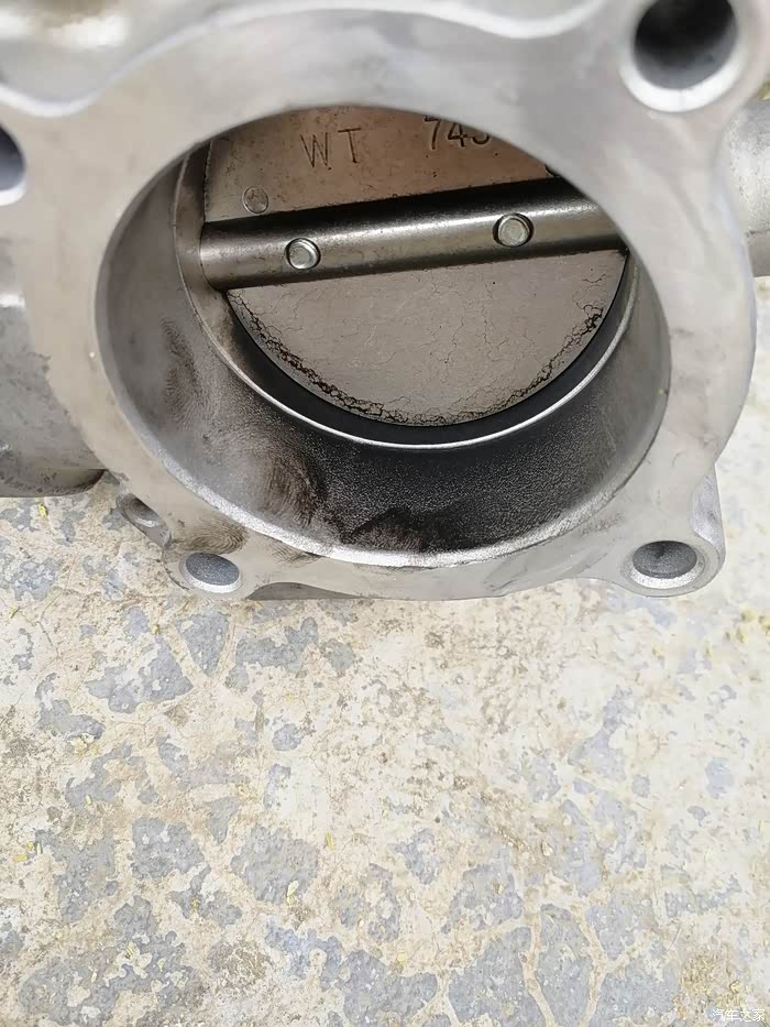

拆下来的节气门,里面一圈全是黑的
这个角度看更脏
换个角度

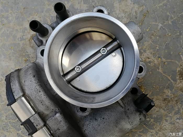

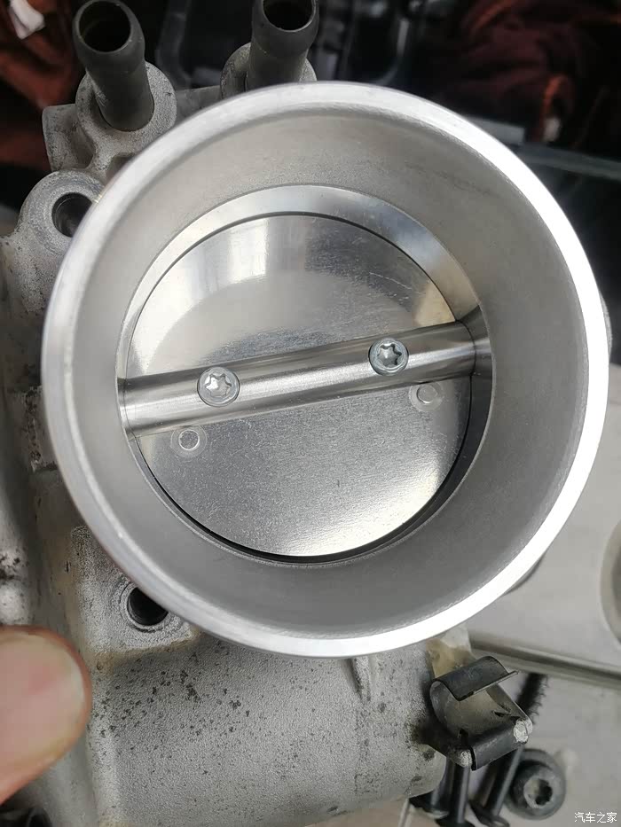

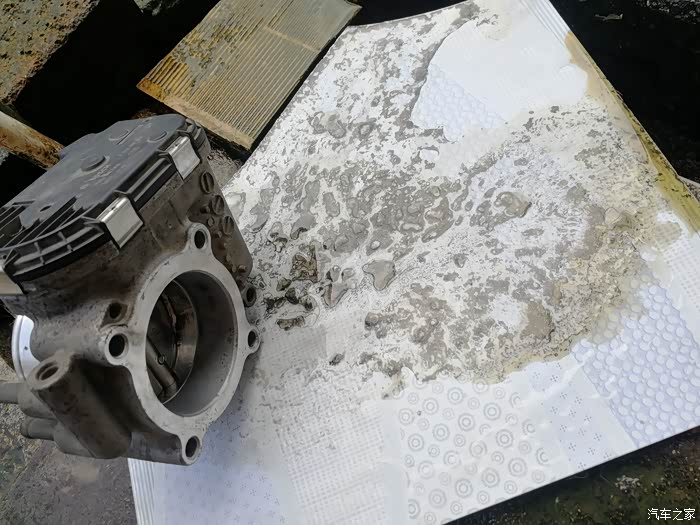

用清洗剂喷洗,洗不干净的用纸巾擦拭,然后再喷,直到干净为止
洗好的节气门,干净,看着舒服

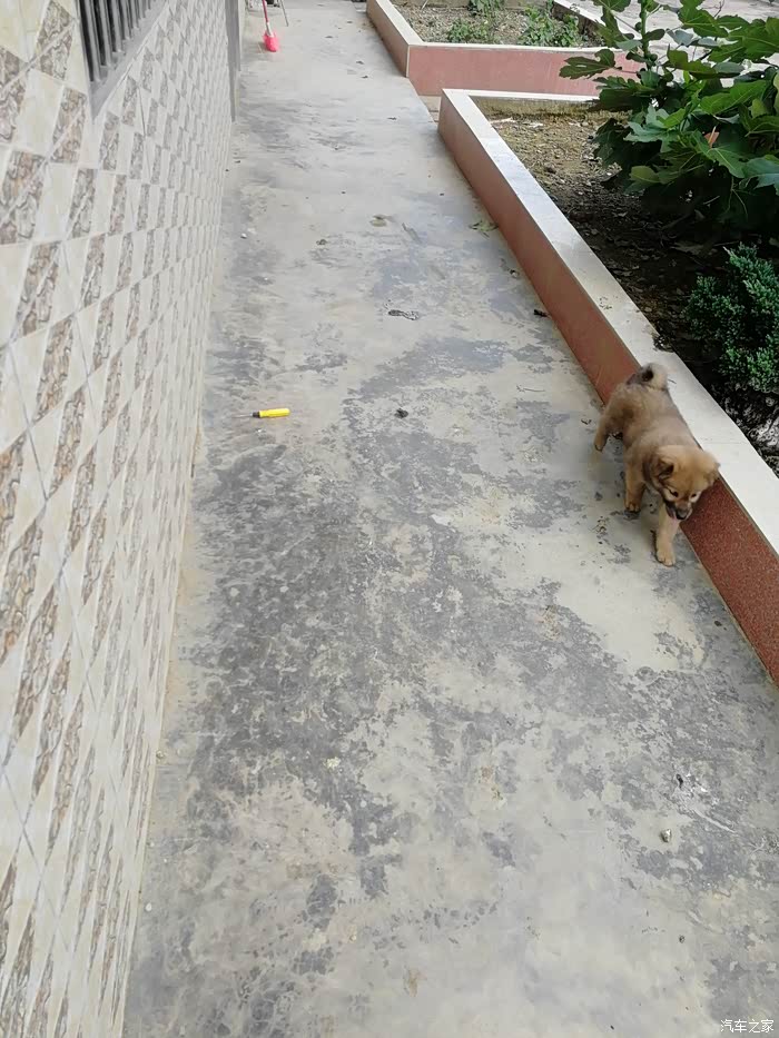

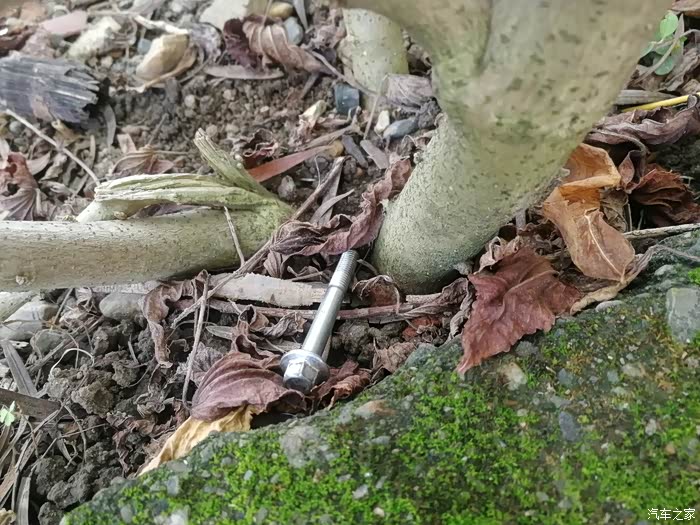

第一个曲折来了,就是这只小黄狗。洗好准备装回去的时候,发现少了一颗螺丝,顿时就纳闷了,怎么会不见了呢,明明四颗螺丝放在一起的,怎么会少了一颗?正纳闷,一看这小黄狗走过来,心想会不会它把螺丝叼去玩了,之前可没少干过这样的事,于是顺着小黄狗经常玩的地方一路找过去,终于在树脚下找着了,虚惊一场,上面那把黄色手柄的螺丝刀也是它叼走的
树脚下的螺丝,幸好没叼多远,找着了

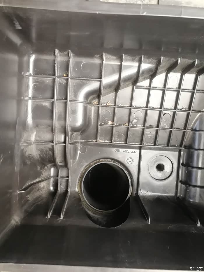

看到这个孔没有,就是它,把我整惨了。

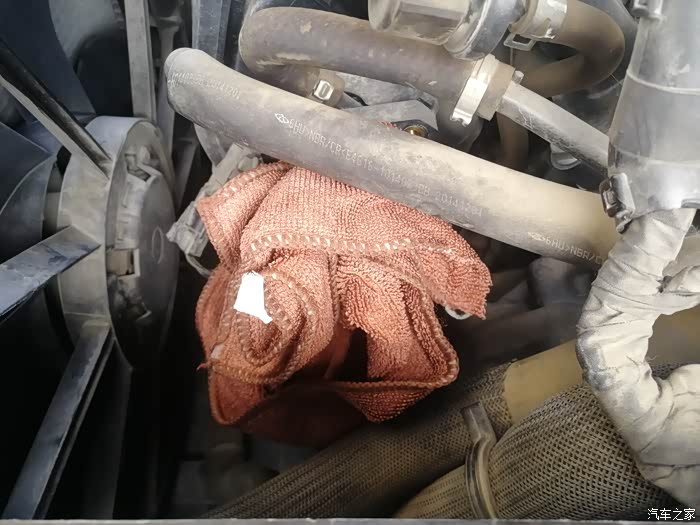

事情还没完,第二个更大更糟心的曲折来了。刚找回来的螺丝居然掉进了上图那个进气口,你没看错,是螺丝掉进去了,说实话,螺丝掉进去的那一刻我是懵逼的,心想摊上大事了,本来这个进气口用抹布堵住的,但我顺手用抹布擦了一下东西,就忘记放回去堵住了,结果我把螺丝插进节气门螺丝孔准备装的时候,拿着节气门从上方经过,手歪了一下,螺丝从节气门螺丝孔滑了出来,刚好掉了进去,郁闷啊!
好吧,既然掉了进去,那问题来了,要怎么取出来?!正上方看不见螺丝,进气口也小,手伸不进去,发动机舱空间也小,不知道管子到底有多长,管子下端连接到哪里。用铁线勾?看不到,也勾不住!拆开前保险杠,然后再拆管子?没工具,不会也不敢拆!开到修车店取出来?更不可能,只有三颗螺丝,节气门也装不了,开什么车!最后求救4S店,说开到店了拆开取出来,不现实,节气门都装不了,根本不可能开车,难道把车拖过去?那更麻烦!不采纳。

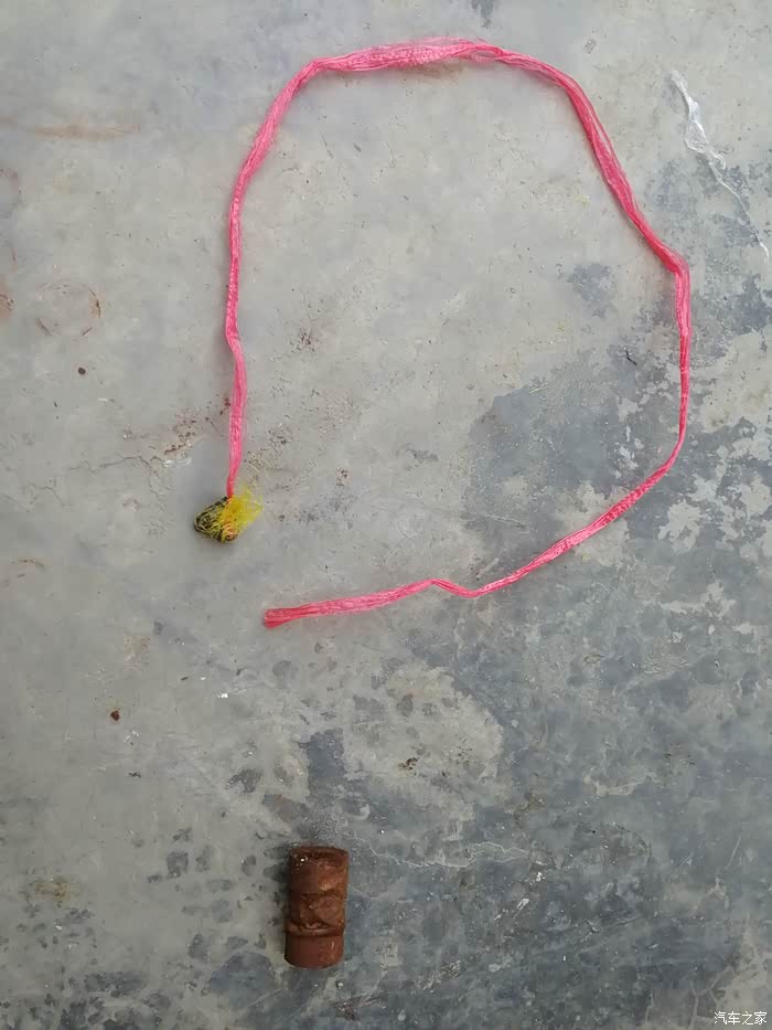

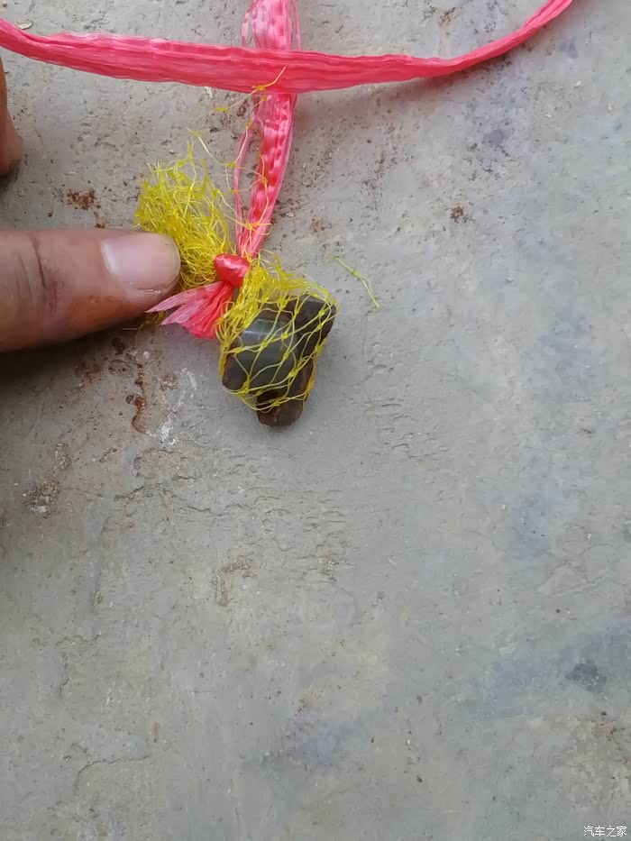

挂了电话,看着那个管口,突然脑子灵光一闪:螺丝是铁的,能不能用磁铁放进去吸住拉出来呢?马上找了两个小磁铁块,用网装住,然后用绳子绑住,丢进去试了几次,没想到居然真的吸住拉出来了,那个惊喜啊!别提有多高兴了!
就是这小磁铁帮了大忙
下方那个生锈的也是磁铁,三小块吸在一起,费了很大力才把其中一块***,磁性太强了,不知道是不是钕磁铁,不敢用,怕在里面吸住了什么铁质的部件拿不出来,那就彻底完蛋了!
