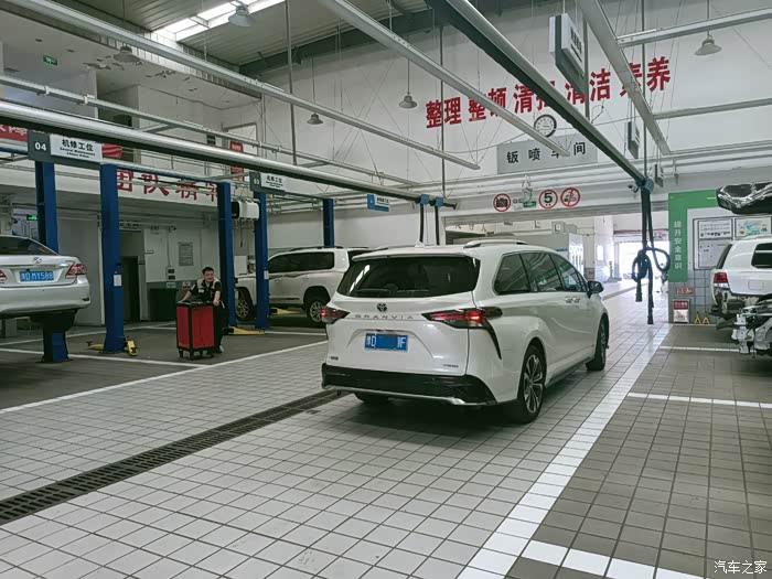

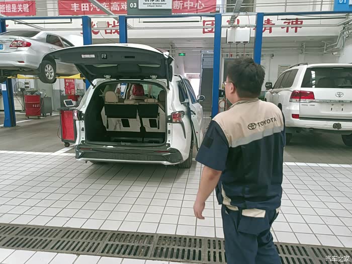

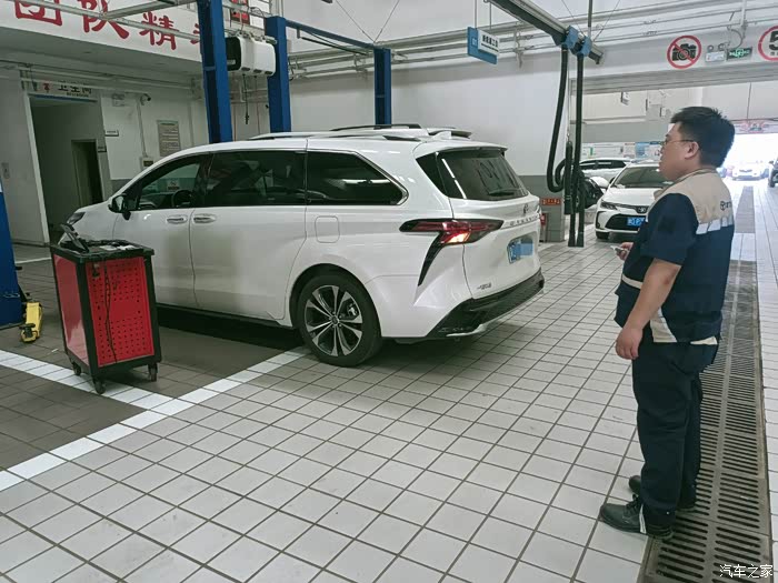

下午的时候把车开过去配钥匙,登记完就有人把车开到车间里了,说配钥匙大概要用十几分钟时间,考虑到过几天要跑长途,所以临时又增加了全车检查

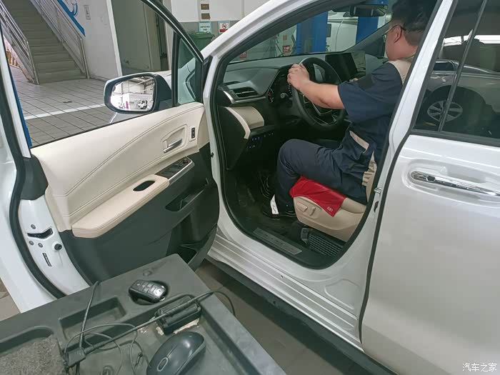

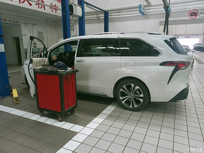

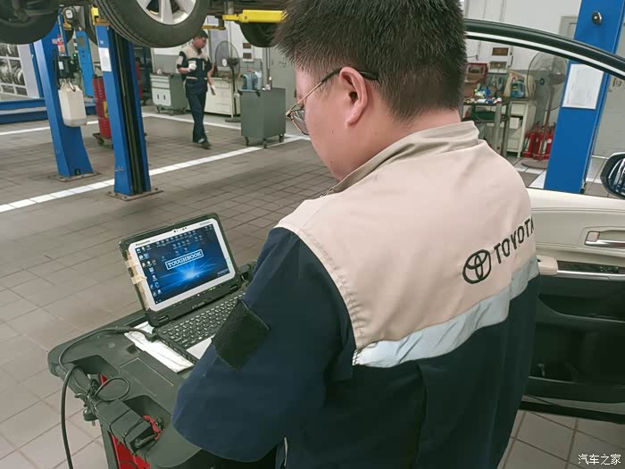

负责配钥匙的师傅拉过来一个丰田专用的电脑,是那种笔记本电脑

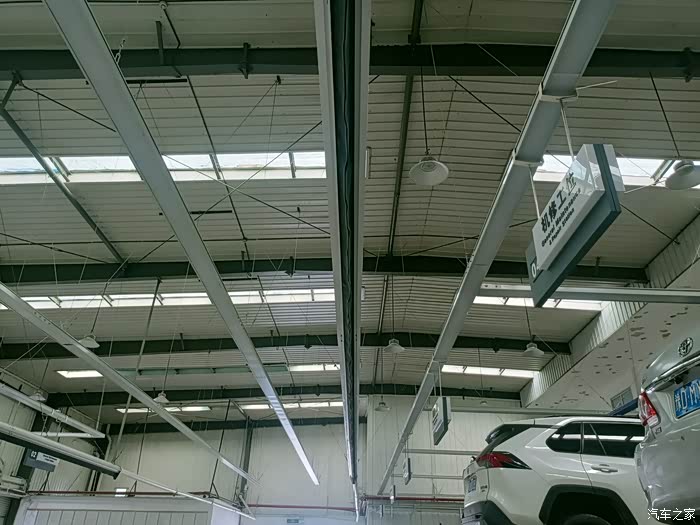

这几天我们这温度比较高,感觉车间里至少也得三十八九度,车间上班的师傅也挺不容易的

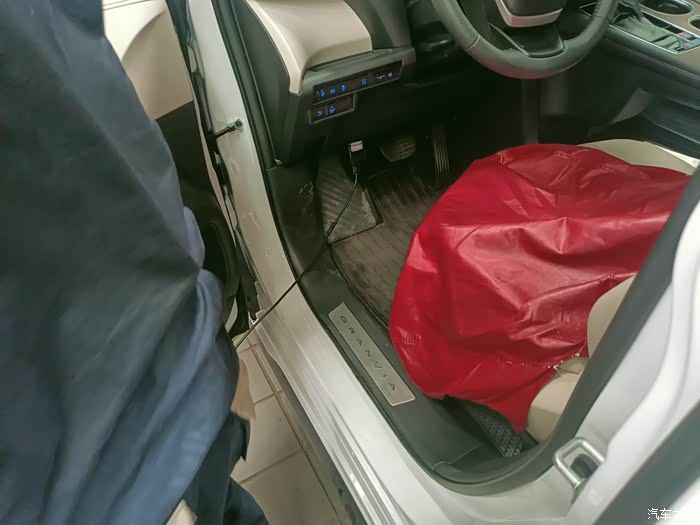

有根线连到仪表台下面,跟车接在一起
然后打开电脑开始配钥匙了

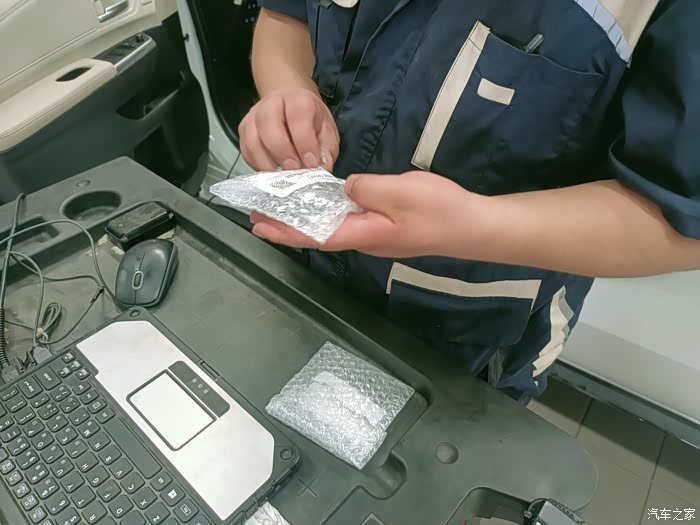

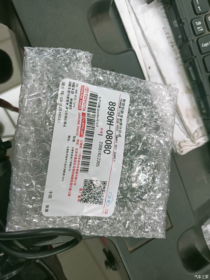

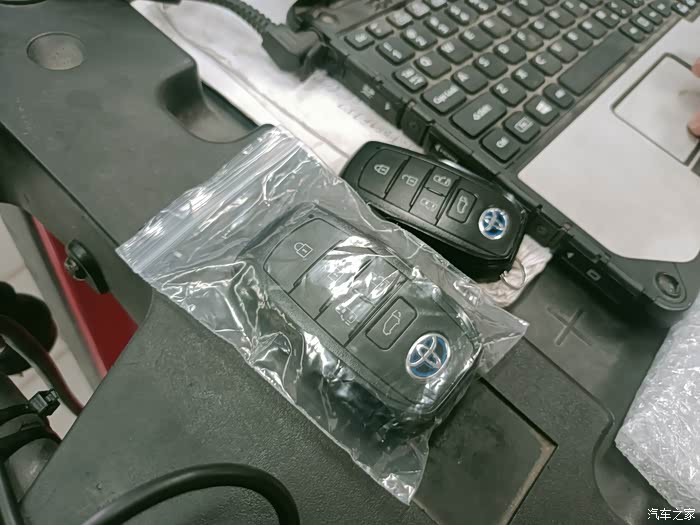

这个是没拆封之前的钥匙,没有盒子只是一个塑料包装
后来把包装拆开,取出来钥匙
确定了一下,跟原来那把钥匙是一模一样的

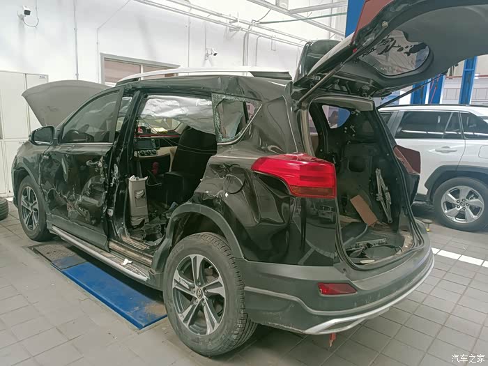

车间里面有台车撞的还是比较厉害的,天热开车也得悠着点

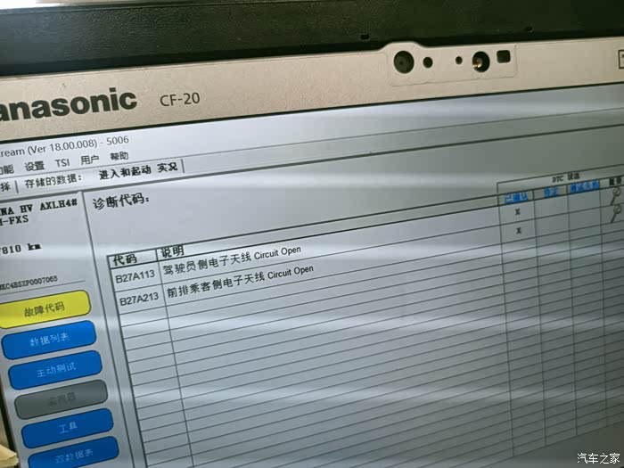

后来配钥匙的师傅喊我说有两个故障码,问我当时是不是贴车衣的时候拆门把手了,后来沟通了一下,说可能是当时贴车衣的时候引起的故障码

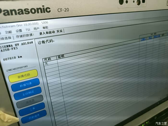

后来用电脑清除了一下故障码
清除完故障码就没有了,不过车一直用着也没有什么问题

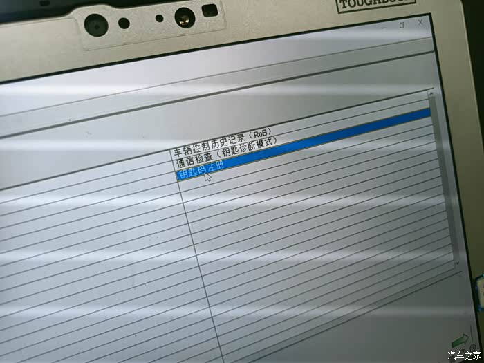

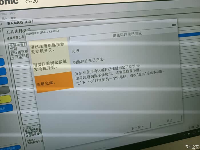

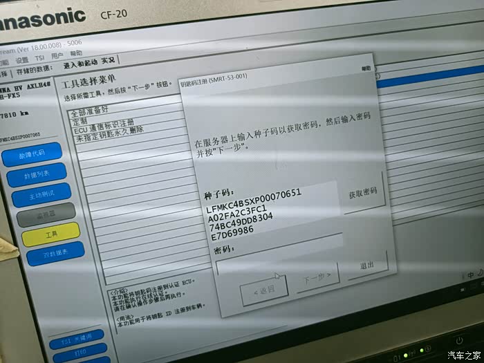

拍些照片让大家看一下钥匙是怎么匹配的

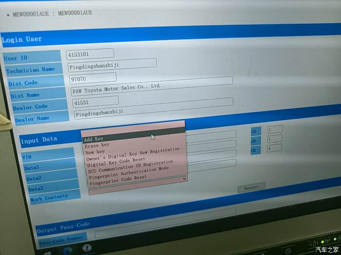

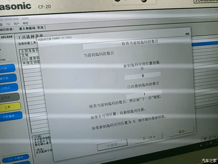

电脑上这个界面还得输密码才能配新钥匙
看着是比较复杂,上的网站都是厂家英文的
原来这个车可以配很多把钥匙
后来就用老钥匙开始配新钥匙了,一切还是比较顺利的

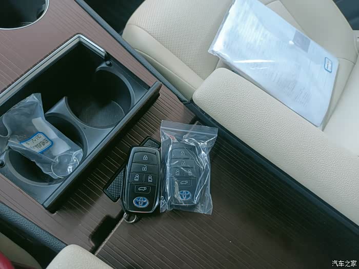

试了一下配上的钥匙,拿到车里面一把就可以打着车
试了一把刚配的钥匙打开中门跟尾门都没问题
后来钥匙配完之后,车又往前挪了一点儿准备检查

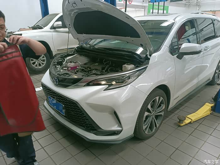

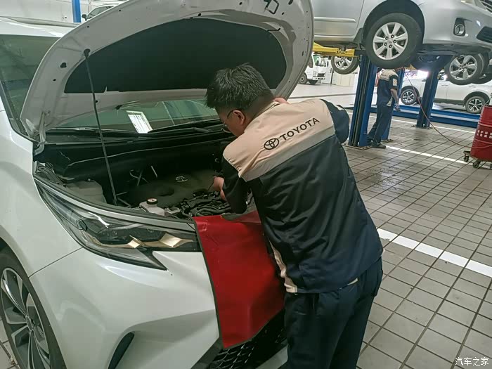

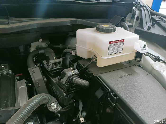

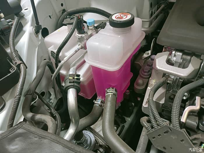

发动机舱里面都挨着检查了一遍
问了一下,这两个水壶有一个是给发动机散热的,有个是跟混动散热
刹车油也是两个油壶

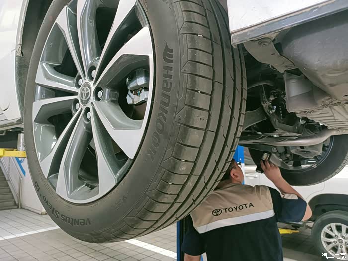

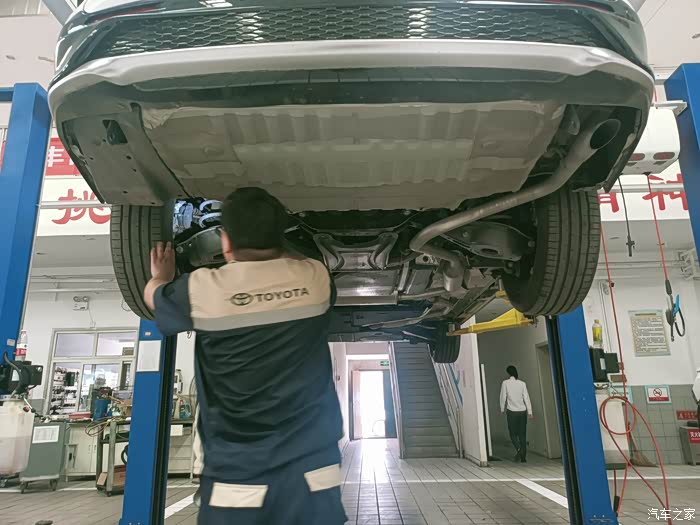

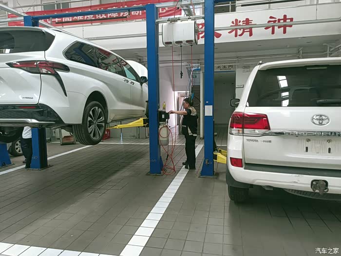

后来用举升机把车升起来开始检查
底盘都挨着检查了一遍没有什么问题

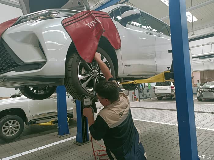

轮胎原车装的是韩泰的轮胎
气压检查比较高,然后又放了一些
检查没有什么问题,但是检查一下更放心
现在车上是两把钥匙,有一个备用的开车就更放心了,还没有配钥匙的车主一定得保管好自己唯一的一把钥匙
