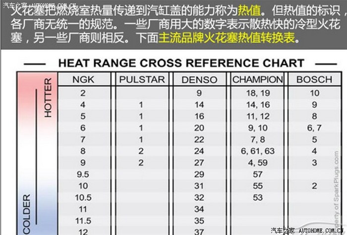

热型火花塞从燃烧室导出热量的速度低,而冷型火花塞从燃烧室导出热量的速度高。当发动机调整了正时、换用了汽油、进行了动力改装后,必须选用合适热值的火花塞。因而,大功率发动机一般都会使用冷型火花塞。根据经验,发动机输出每增加75-100马力,火花塞热值就要降低一级(使用散热能力更好的型号)。家用轿车上的发动机一般采用中等热值的火花塞。以NGK火花塞为例,其型号中表示热值的位上一般会是“6、7、8”,但博世却是越“热”的火花塞,型号中的数字越大。(如下图)
从上图来看,如果小逸的HU10B80T是冠军的,那么就正好对应到了上图中冠军(CHAMPION)的第四档(9,10),那么相对NGK就是“6”,相对DENSO就是“20”,相对BOSCH就是(6,7)。

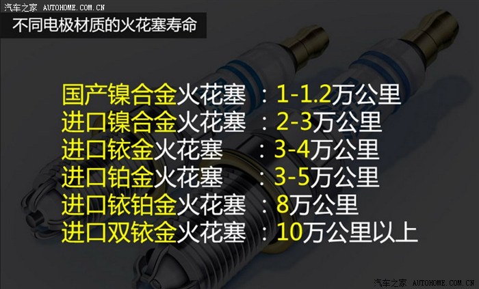

火花塞的材料分为:镍合金、铂金、铱金、铱铂金、双铱金。(理论上优秀程度 从左至右 递增)

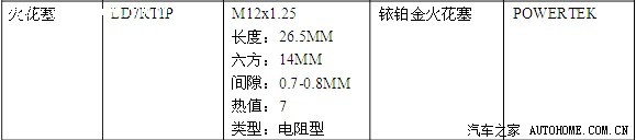

在本论坛被置顶的“benxiaohai_323”同学所使用的LD7RTIP,其中 T指的是针式突出中心电极, I指的是中心电极是铱金,P指的是侧电极是铂金,其他参数:间隙0.7~0.8mm(与原车一致)热值"7"(这里就不一样了,原车是6,所以大家见仁见智吧)。另一款能用在逸动身上的LD7II就是双铱金(貌似还是针对针的,不过看了不少评论,湘火炬的针对针工艺还是有待加强啊......)。
附LD7RTIP资料:

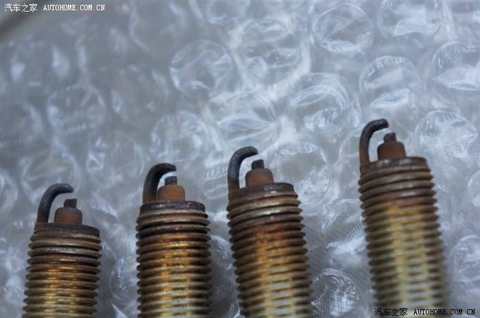

另外,我重新把火花塞取出来看了,燃烧很正常!不错!以上,完毕!
