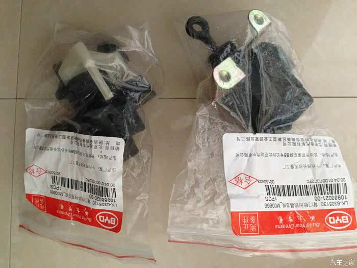

        配件上周四就到货了,直到周六才有时间装。配件某宝入手138大洋, 当时叫卖家送了线,到货后发现连螺丝也没有,果断去五金店找螺丝,两颗6公厘的螺丝就可以了,用来装马达电机,原来机械锁芯的那两颗用来装开启按键。

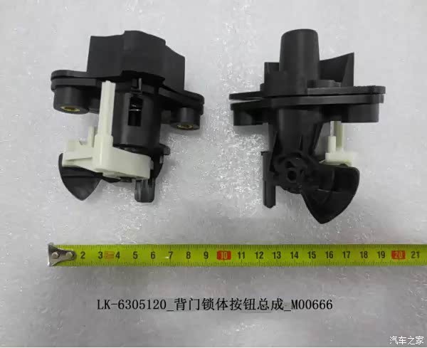

配件真容(按钮+电机马达),这个是卖家提供的图。
到货图片

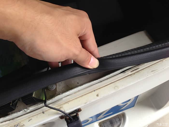

打开尾箱,用手扒开密封条

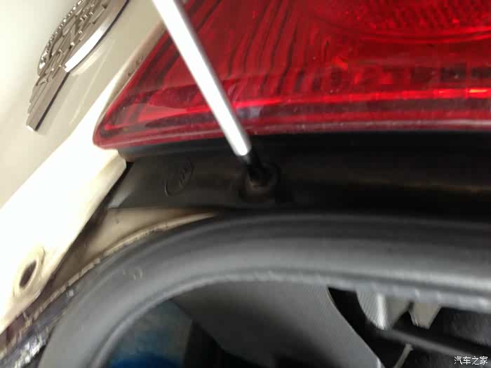

拆保险杠螺丝。

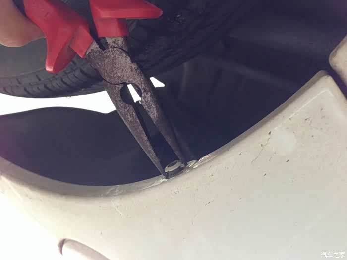

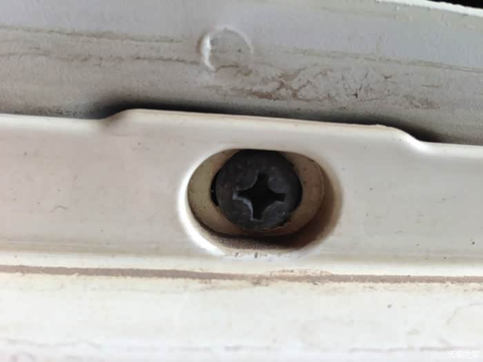

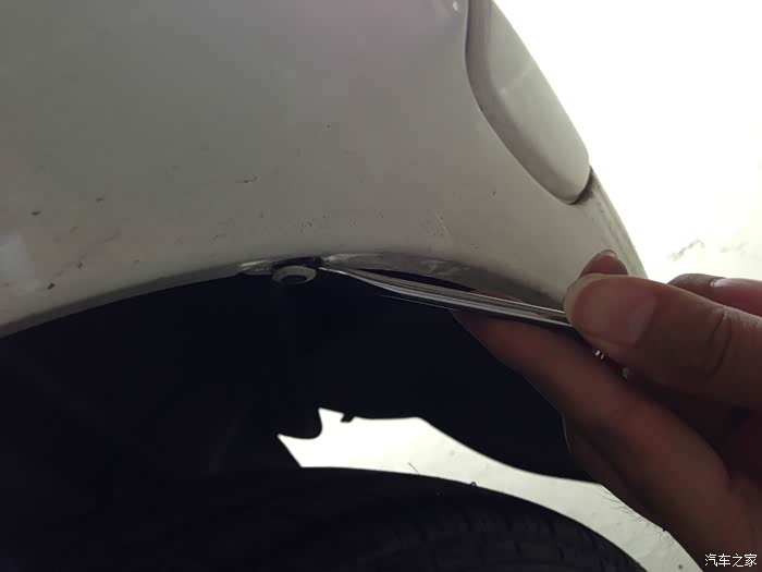

一共五颗螺丝,一颗在左侧轮眉处,其他四颗扒开密封条后能清晰看到(中间两颗十字,两边为星型)
左侧轮眉处这颗螺丝是塑料的,先用一字螺丝刀慢慢撬,然后用尖嘴钳拔。

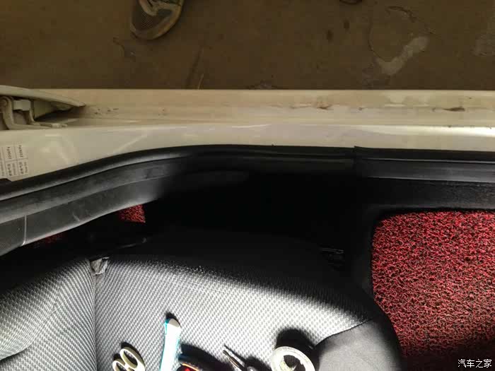

这是密封条下沿的四颗螺丝,直接螺丝刀拧起

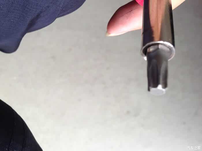

这颗就是星型螺丝

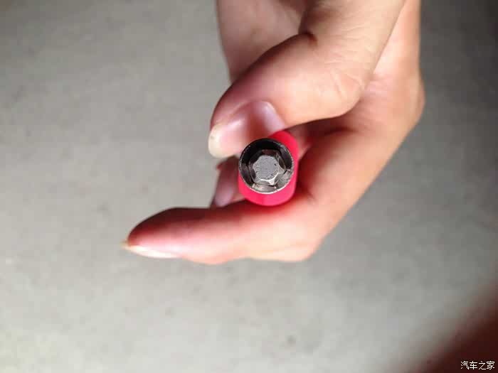

用的是这种工具,能看清楚吗?

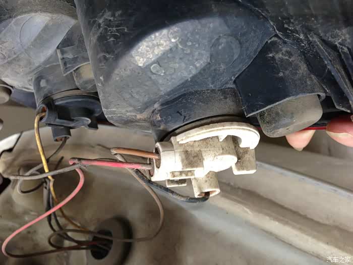

尾灯卸下来后,拔出三个灯头,把灯放一边。
(灯头逆时针转动一点,再拔)

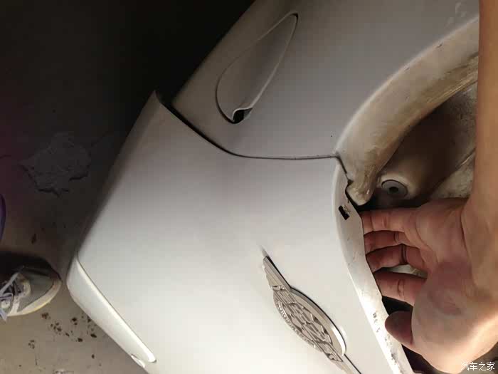

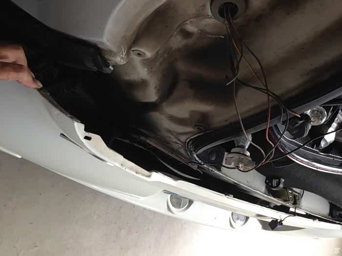

卸保险杠,卸半边就可以了。
大灯卸下后看到了吗?这就是保险杠的挂钩
用抹布包着一字螺丝刀(避免伤了车漆),轻轻的撬保险杠卡扣位置。
撬开后的样子,看到里面的保险杠支架了。
撬开后用手往上提,这样保险杠就卸下来了。

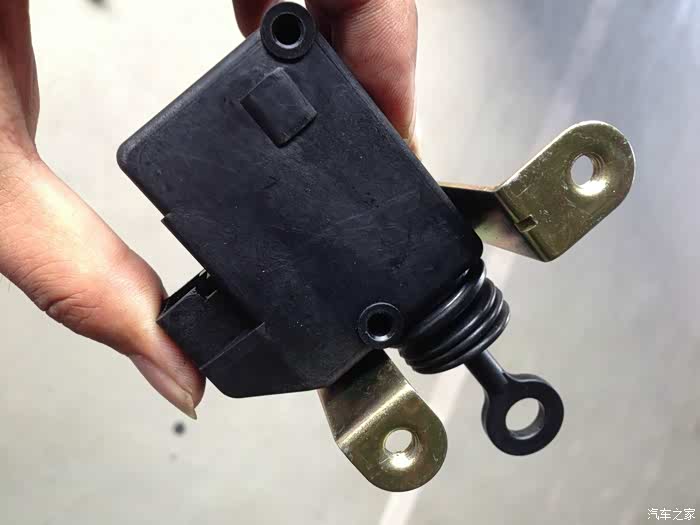

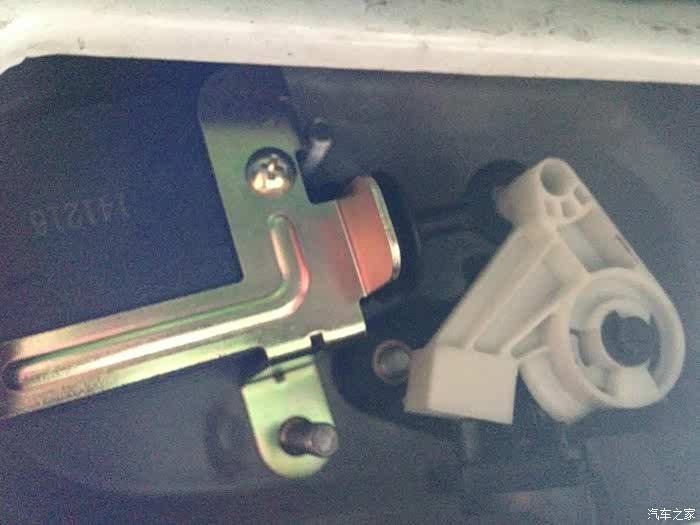

看到原车机械锁了吗?马上它就要下岗了,嘿嘿

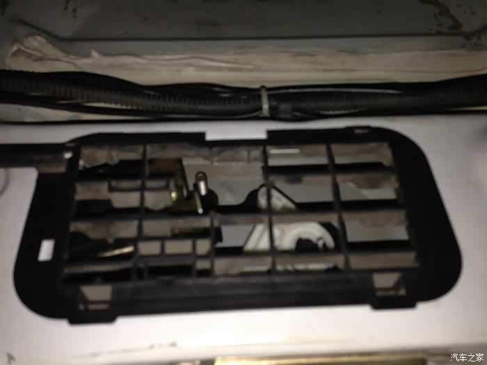

卸下尾箱内部的塑料盖板,这个没难度,直接用手拔。

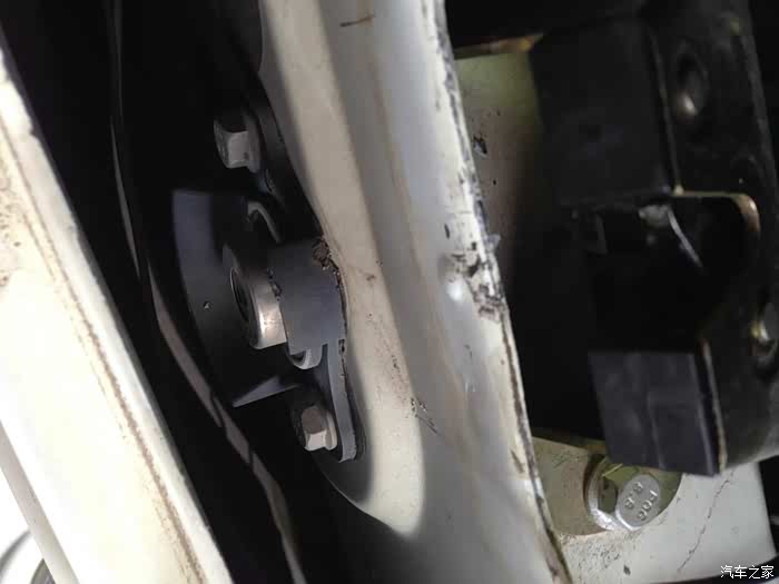

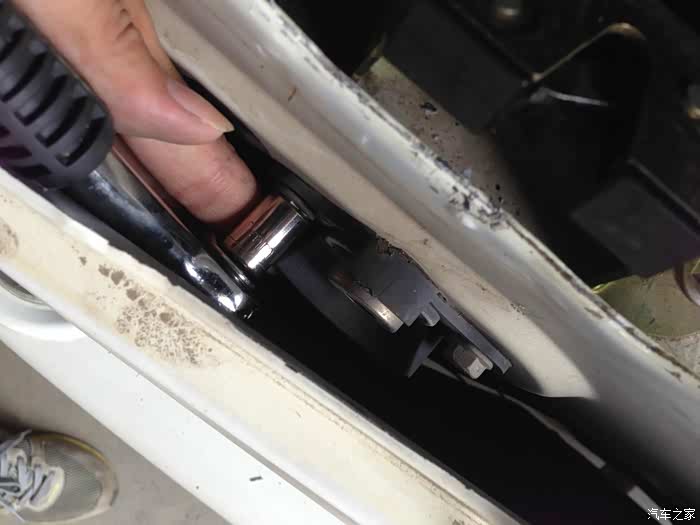

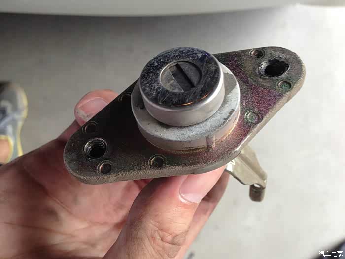

来了,上6MM套筒了,机械锁芯开拆
左边一颗
右边一颗
哈哈,卸下来了

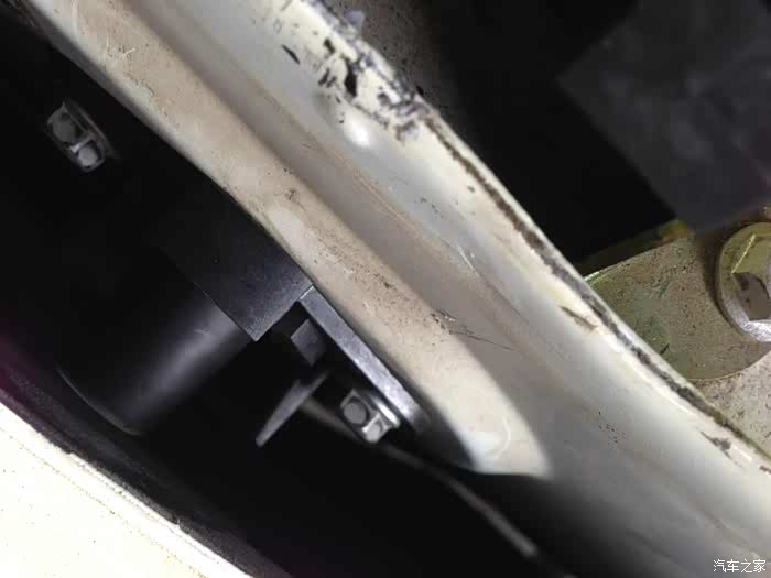

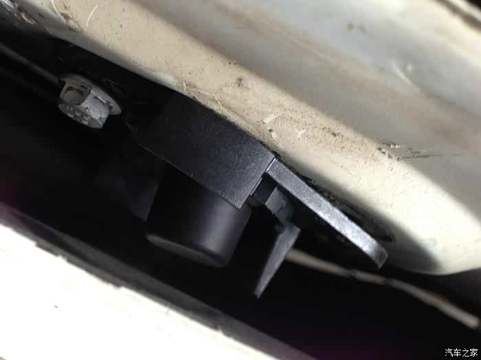

其实比亚迪设计生产的时候就有预留马达电机的安装螺丝的孔位,撕掉这两个黑色的胶就能清晰看到。
新锁登场,安装电鸡马达线。
卖家发货前做好的接线头,省心不少,这点为卖家点个赞!!

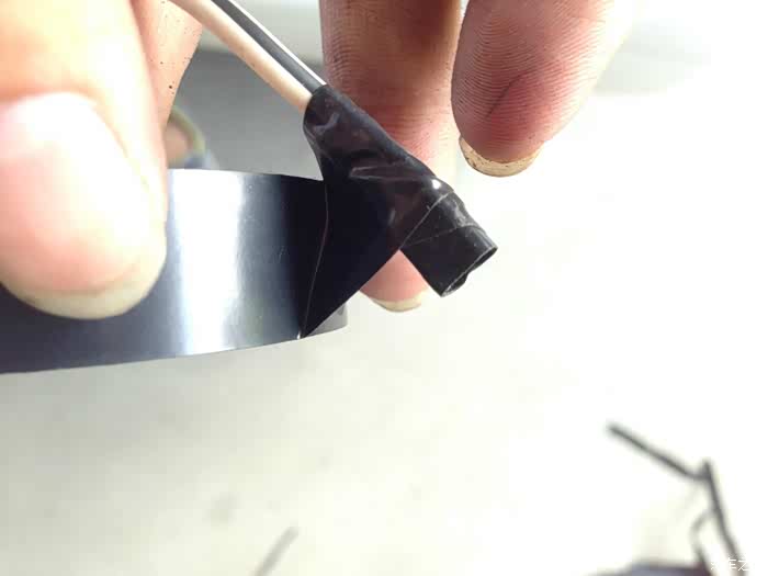

安全措施要做好,用电工胶布包好金属部分,防止碰线短路。
包好后直接插上马达电机接口即可,很稳当
来个电机马达特写

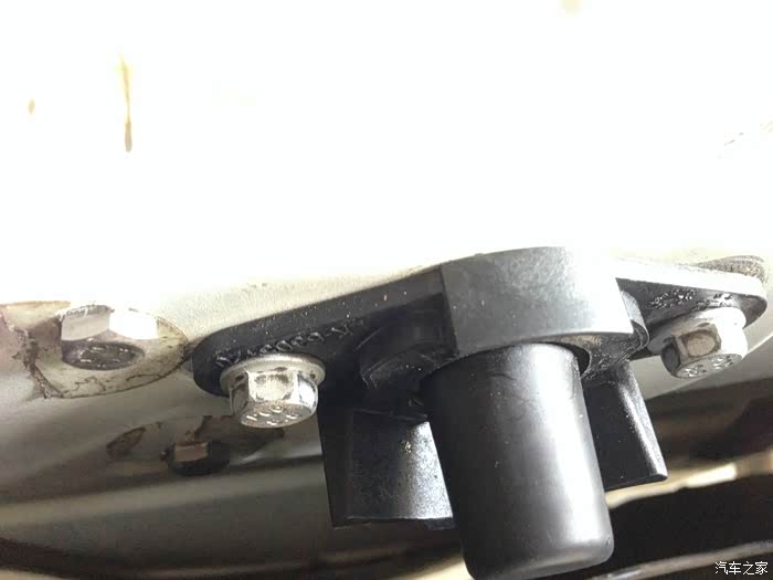

开始安装囖!~~~
上螺丝中。
很快四颗螺丝上好啦
装好后就是这个样子,来两张特写

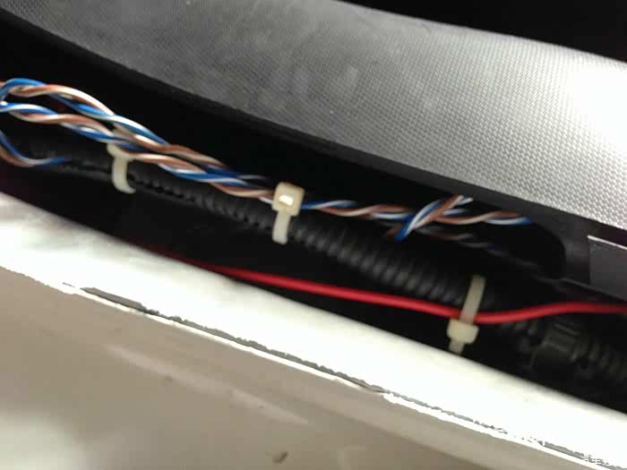

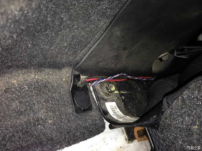

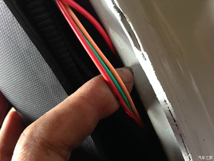

   接下来就是接线了,首先扒开驾驶座的B柱安全带处的盖板,就会看到一条黑色波纹管,管内就三条线(红、绿、橙),把电机马达接在红、绿两条线上就可以了。
注意:有部分年份不同的车型,可能是红、蓝、橙三条线,直接接红、蓝两条线。
走线从这个孔出,一直沿着车门的密封条走就可以了,这个大部分人都知道吧,我就不细说了。
一直走到B柱接线处。
B柱下就是这个三条线
直接接红、绿两条线。
简单的接上后,拿钥匙测试下,按锁车后不法开启,按解锁键后能开启,就正常。如果不多,两条线反接下即可。
我运气好,一次接上成功,哈哈
测试没问题后,包好线、并用塑胶扎带固定。

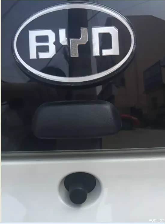

最好复原保险杠、大灯,尾箱门密封条,一切OK完工!!
怎么拆就怎么装,这个不用我多说了吧。
装好后的样子
