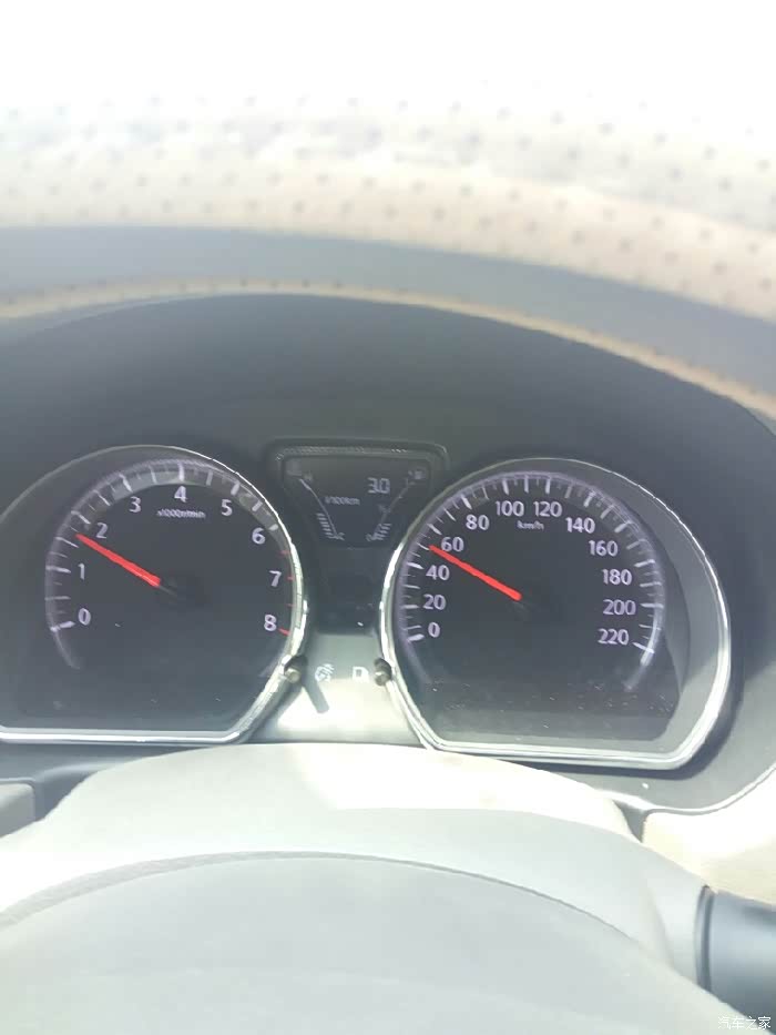

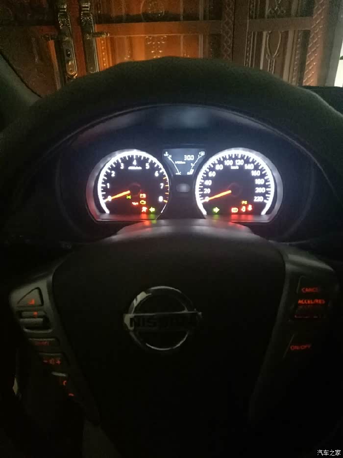

先来一张晚上的效果图。
再来一张白天的效果图

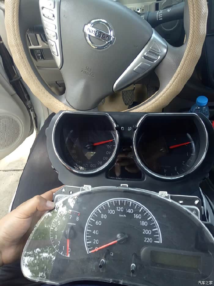

再一张低 高配 对比图。仁者见仁智者见智,有好多车友觉得低配表更霸气。

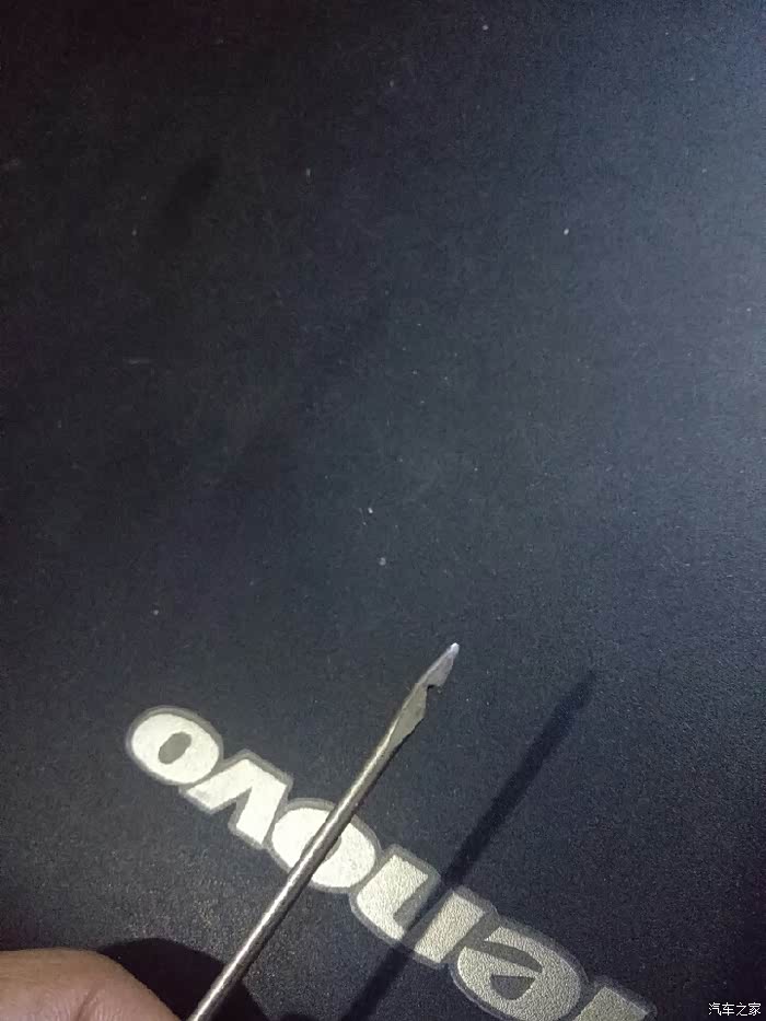

这就是新表盘和需要替换的表盘盖板,高配表盘下面是直的,而低配表盘带弧度且开口略短,需要同时购入高配盖板。用到的工具有 梅花螺丝刀、线束端子拆线器(可找根两三毫米粗的铁丝,将一头磨成小铲状也非常好用,实在懒得弄就用粗绣花针)剪刀、记号笔、胶带。

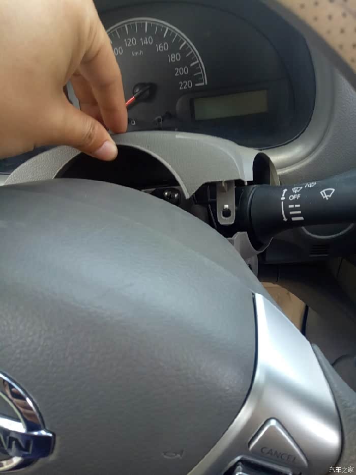

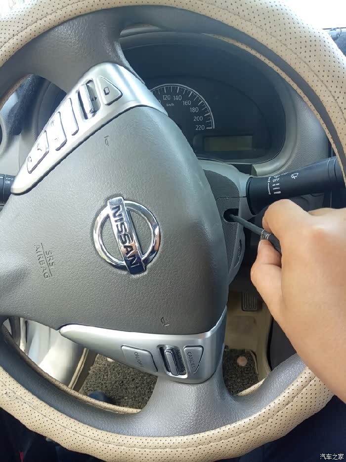

首先把方向轴的盖板卸下,方向盘转90°,扭开左右两边各一颗螺丝。
将方向轴上盖板轻轻揭开拽出。

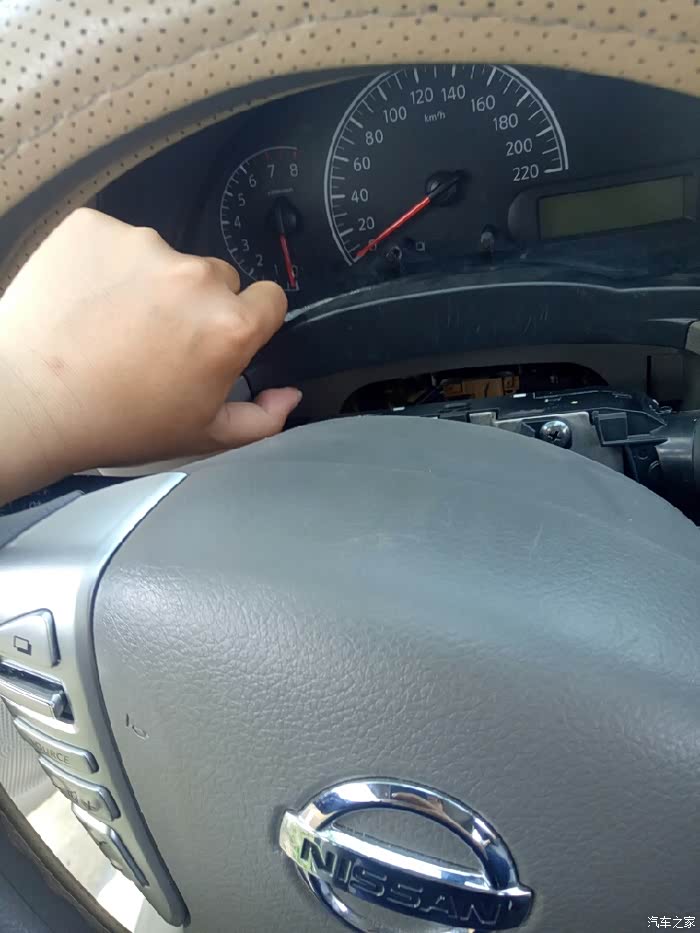

然后将仪表盘盖板拽下来,盖板是卡子四周卡住的,不是很紧,抓住这个位置轻轻用力即可脱扣。

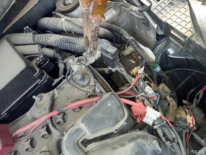

安全起见拆下电池负极,一会要改线,万一再搭线了谁知道有没危害呢?

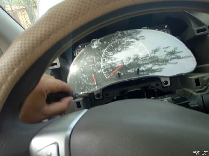

之后卸开两颗固定仪表盘的螺丝。仪表盘上部是卡扣卡到中控台里的,轻轻就能拽出来。

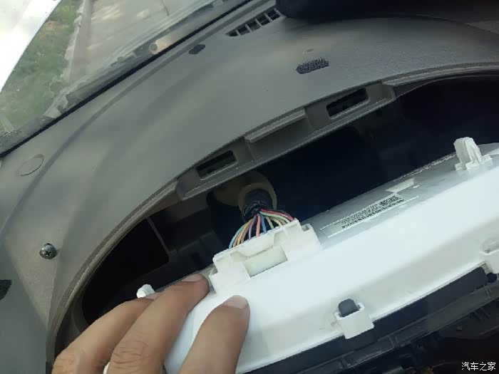

插销拔掉,很简单,按住卡扣爪轻轻晃动着往外拔。

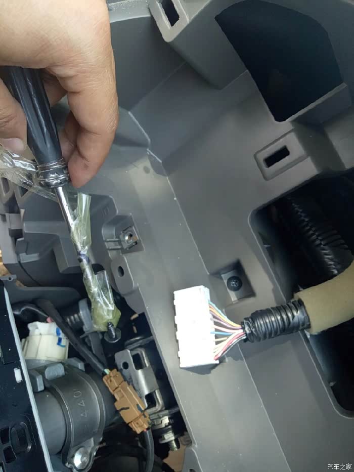

拆螺丝时不小心把螺丝掉到方向轴里面去了,间隙很小,用螺丝刀绕上点胶带把它粘出来。。

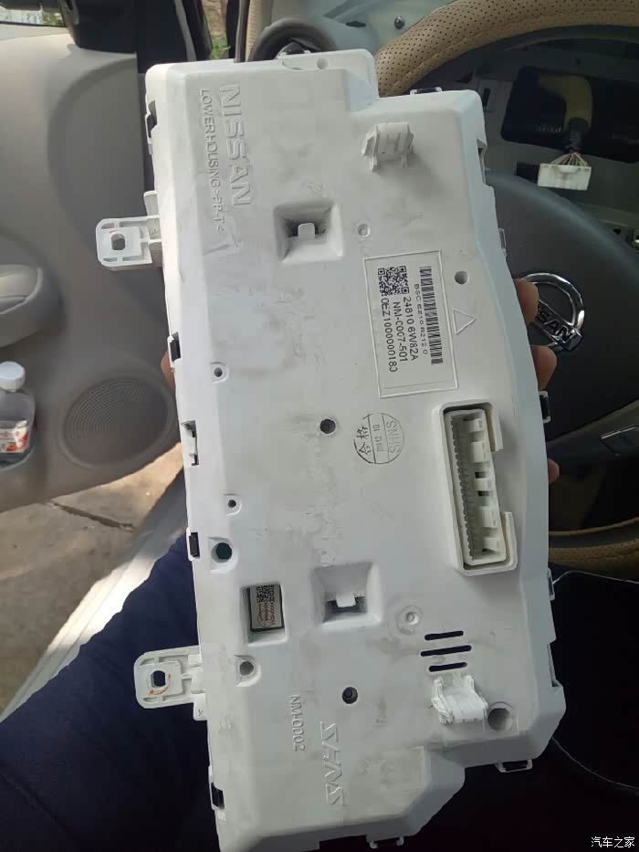

还带有尼桑标。。。
自制拆线针。前头最好小铲子状,磨薄,比用针轻松多了,很好使。

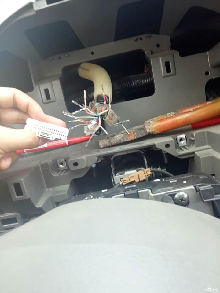

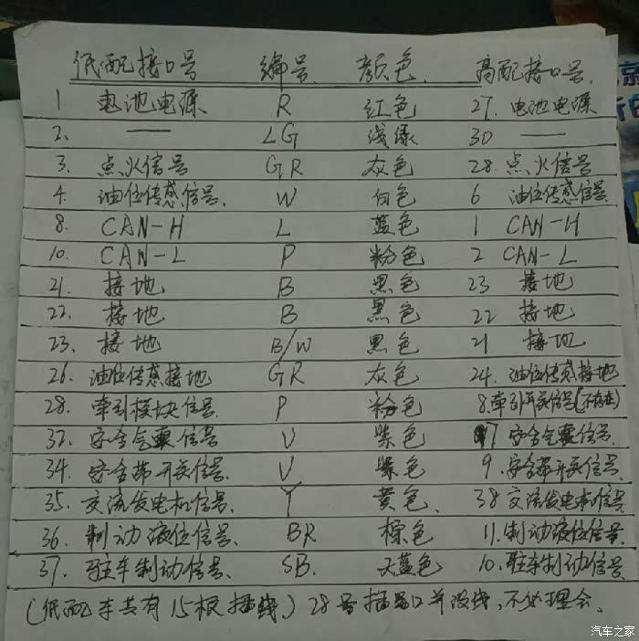

由于一会要重新布线,每拆下一根就用记号笔在胶带上写下插线所在插口号 把它黏在线上(这里所指的插口号是按照下面低配布线那个图来算的,不要被插口上标的插口号误导。红色的那根电源线是1,以它为参照依次数就行了。),因为有的线颜色是一样的,贴纸既可防止后期插错线方便检查又可防止万一表不好用 换表时再拔下弄乱。

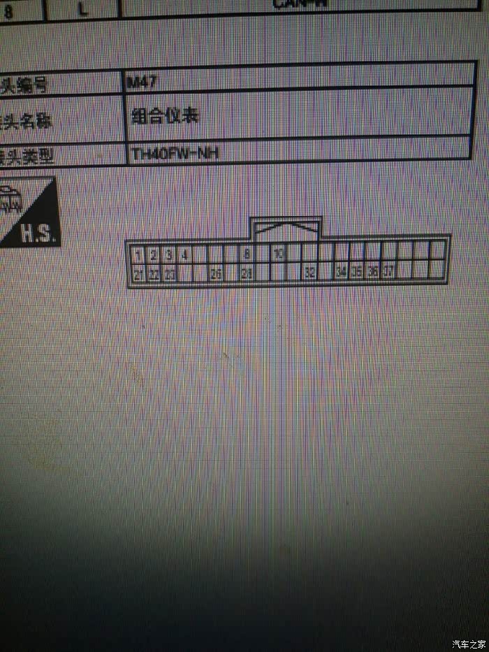

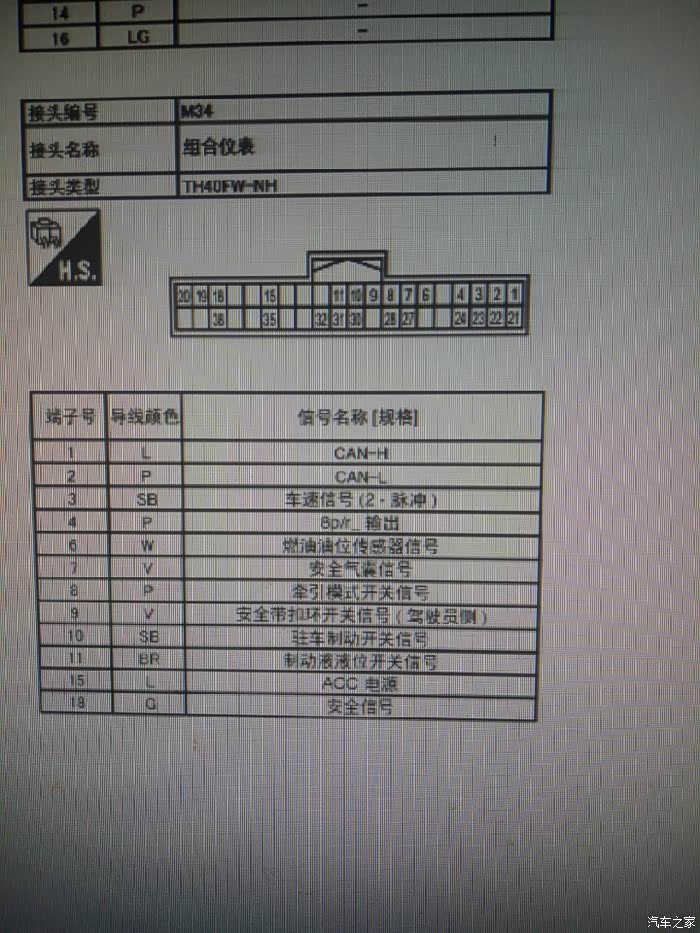

低配车型插线如图从左往右布线的。但是插销上标的插口号是按高配布线方式从右往左标示的。
这是高配的布线,车子插销的插口号跟这个高配一样是从右往左标的。
开始插线,这是对照维修手册整理的插线表,亲测完美,不放心可对照修理手册再看一下。把贴好数字的插线按照插销上标示的插口号对照着图表插好即可,插线时注意后锁扣不要落下,不然插不进去。

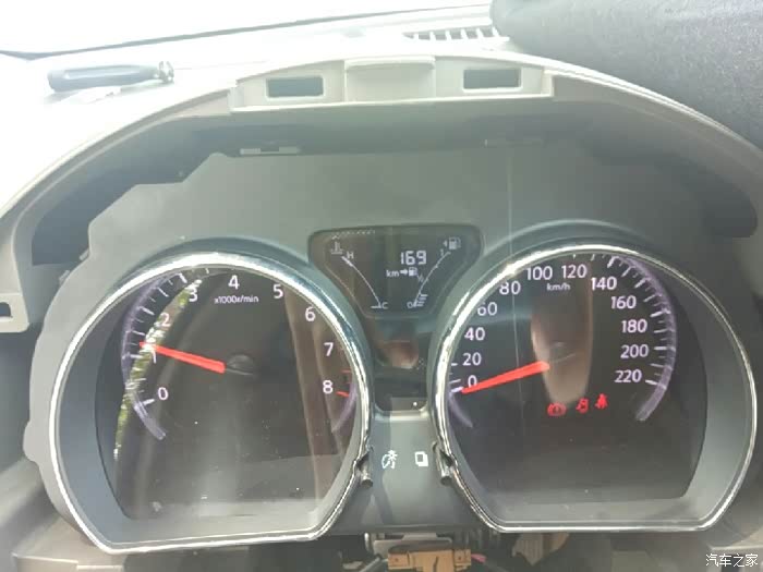

接上仪表测试显示和自发光。点火试一下。没问题就按之前拆卸步骤反过来依次安装即可。仪表左边柱是背景光调节,右边是菜单切换。由于表是原厂的全新表,换表后所有行驶里程、油耗等数据都归零了。车子成了“新车”。噗。。。
也就这样吧。除了冰晶自发光好看  多了水温之外,感觉不如低配的大大时速圈大气。。。。
