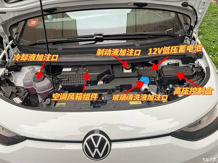

新能源ID.3保养不同于传统燃油车,因为它的结构比较简单,最主要的区别是没有发动机和变速箱。要知道ID.3的保养内容,首先应该了解一下ID.3机舱内部结构,如下图所示。
其中玻璃清洗液、制动液和空调滤芯都是消耗件,也是保养更换的重点。
ID.3机舱内部结构

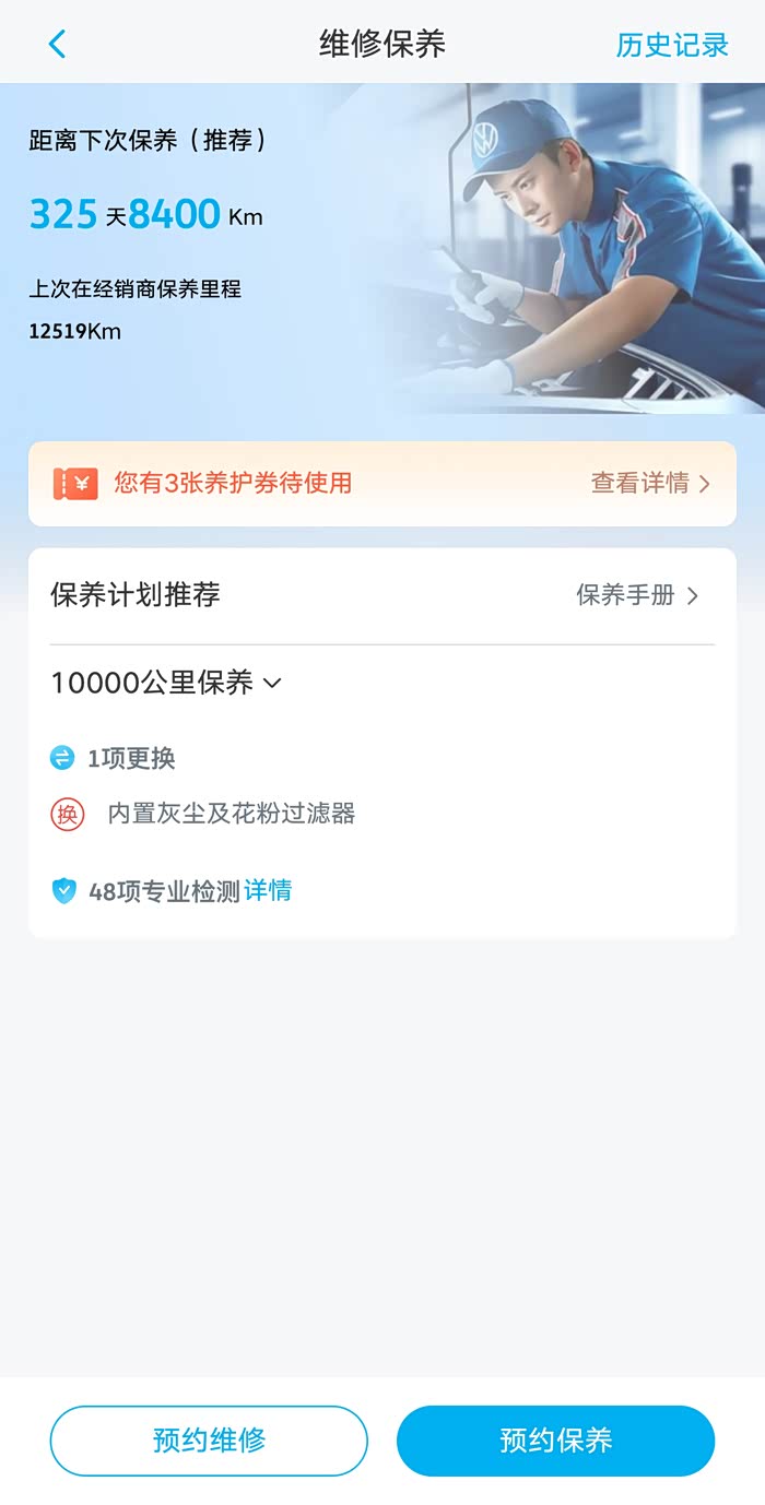

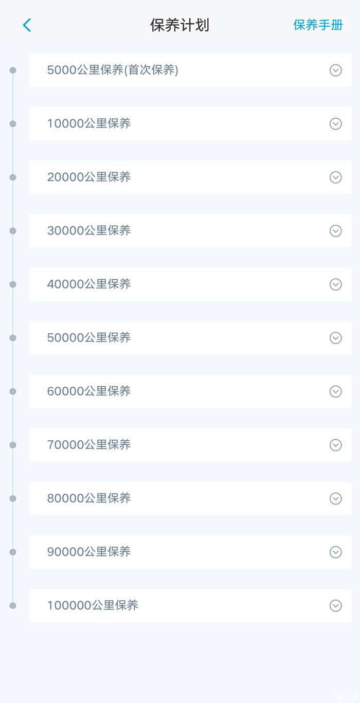

那么ID.3保养多久一次最好呢?这个问题保养手册写的明明白白,首保为行驶5000公里保养,后续是1万公里、2万公里、3万公里……
或者是每年保养一次,这个是在公里数没到的情况下。
保养手册

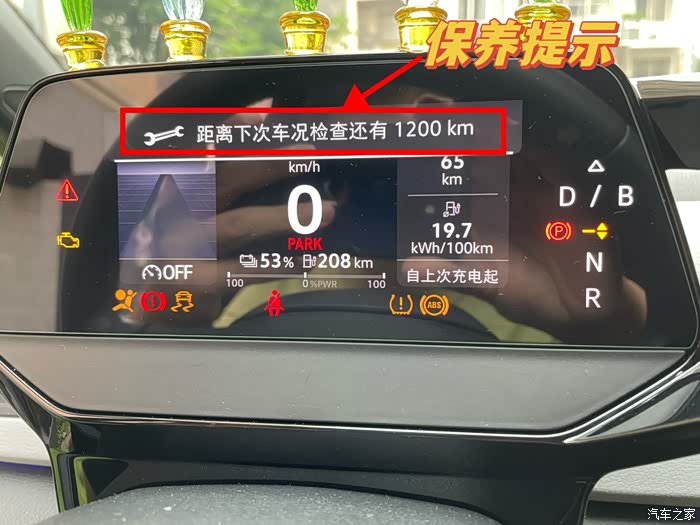

保养提示,时间或者公里数,二者选其一
如果到了公里数没有保养,车机仪表台也会一直提示你,而且没法消除这个提示,只能去4S店连接电脑系统消除!
保养提示
按保养提示,前往4S店按正规流程保养;也可以提前在大众app保养手册里预约保养时间。不过也没必要预约,直接到门店也是一样的,排队呗!

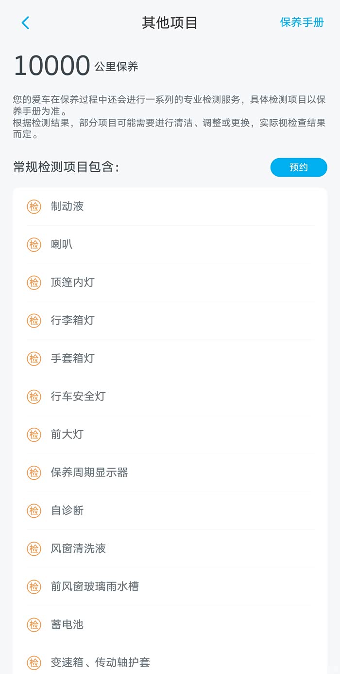

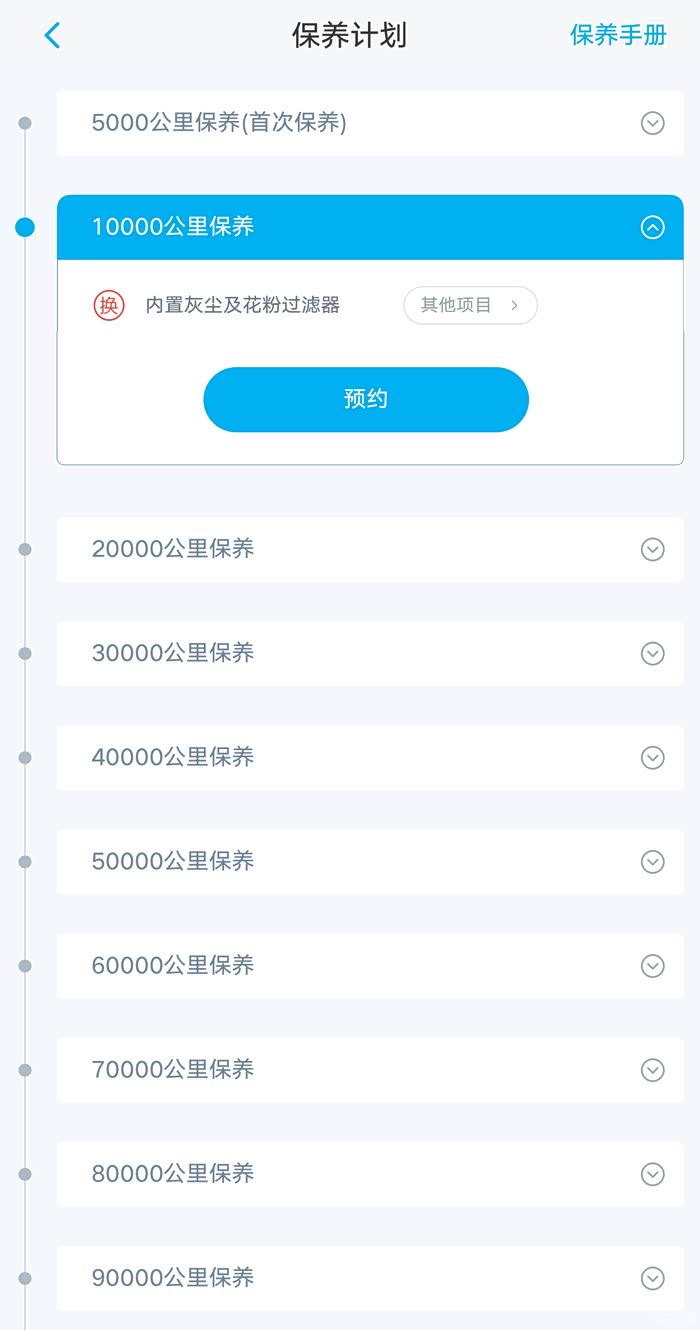

保养内容是按照保养手册规定的,也可以提前在保养手册查看。以我1万公里保养为例,保养内容为48项常规检测项目、内置灰尘和花粉过滤器(也就是两个空调滤芯)。
1万公里保养计划

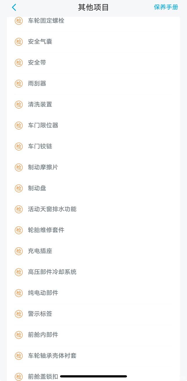

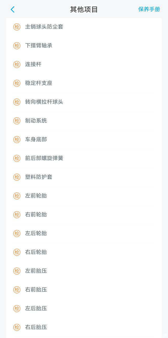

48项常规检测项目
48项常规检测项目
48项常规检测项目

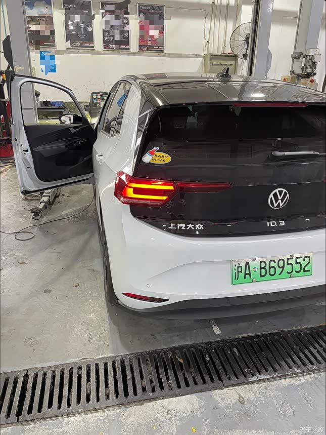

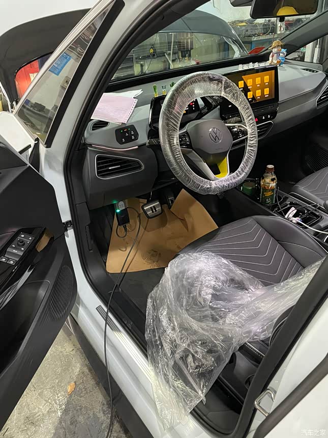

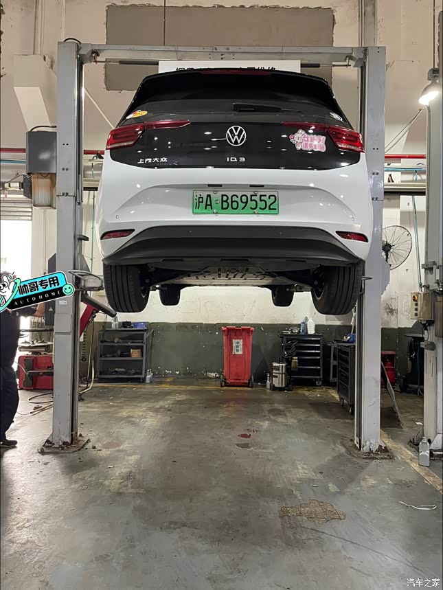

其中48项常规检测项目突出一个常规,也没什么好检测的,最实际的就是车辆升起来看看底盘、四轮胎压补气和电脑系统刷机!
车辆升起来查看底盘
电脑系统刷机

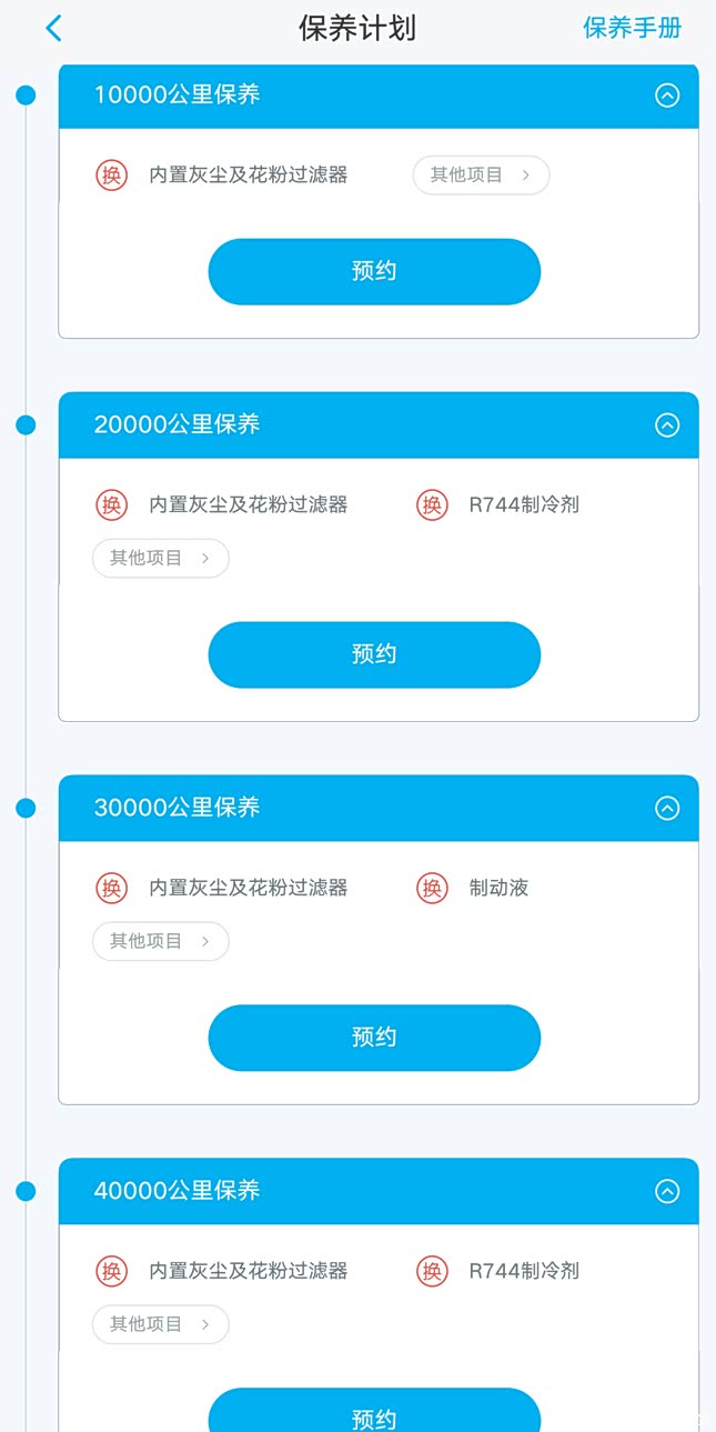

2万公里保养内容又有不同了,增加了一个R744制冷剂的更换,3万公里又增加了制动液的更换。
从保养手册也可以看出,每次保养空调滤芯都是需要更换的(5000公里首保除外),R744制冷剂为每2万公里更换一次,制动液也是2万公里更换一次(1万公里除外)。
保养手册/保养内容

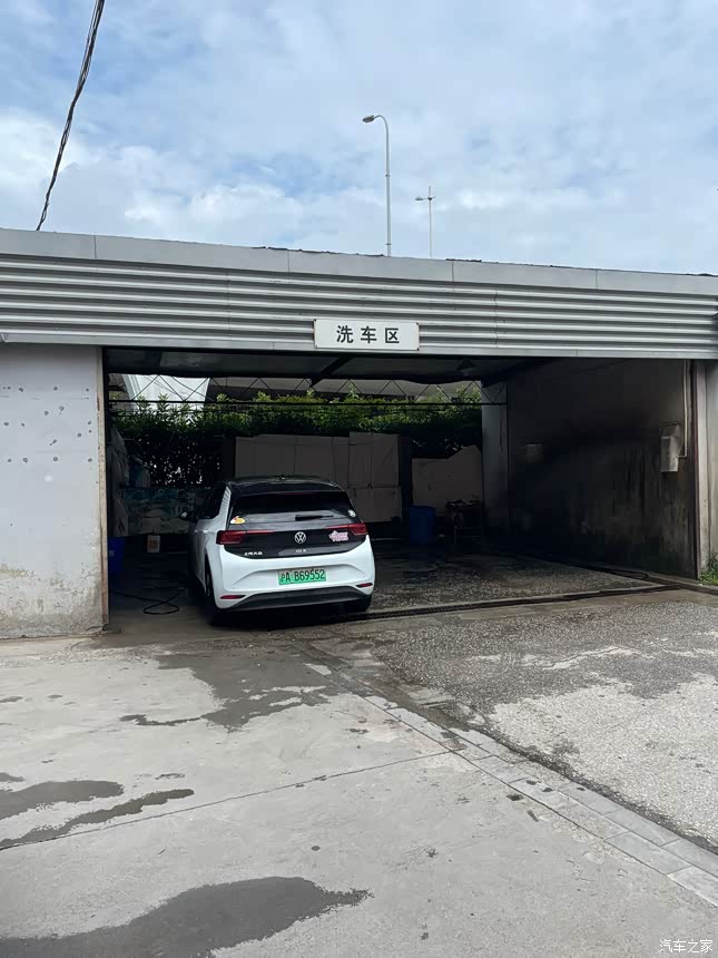

到这保养就算结束了,然后4S店工作人员免费给你洗个车,就可以回家了!
免费洗车,保养结束

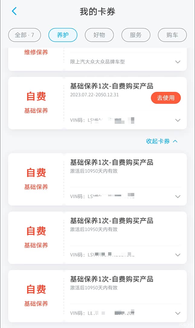

保养费用只有工时费和材料费(空调滤芯),一般空调滤芯官网的价格是188元(上层空调滤芯82元,下层空调滤芯106元);工时费几十元/小时不等。
我是在4S店购买的保养券,500元三次保养,包含三次空调滤芯更换和一次刹车油更换,还是很划算的!
500元保养套餐
