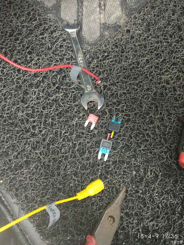

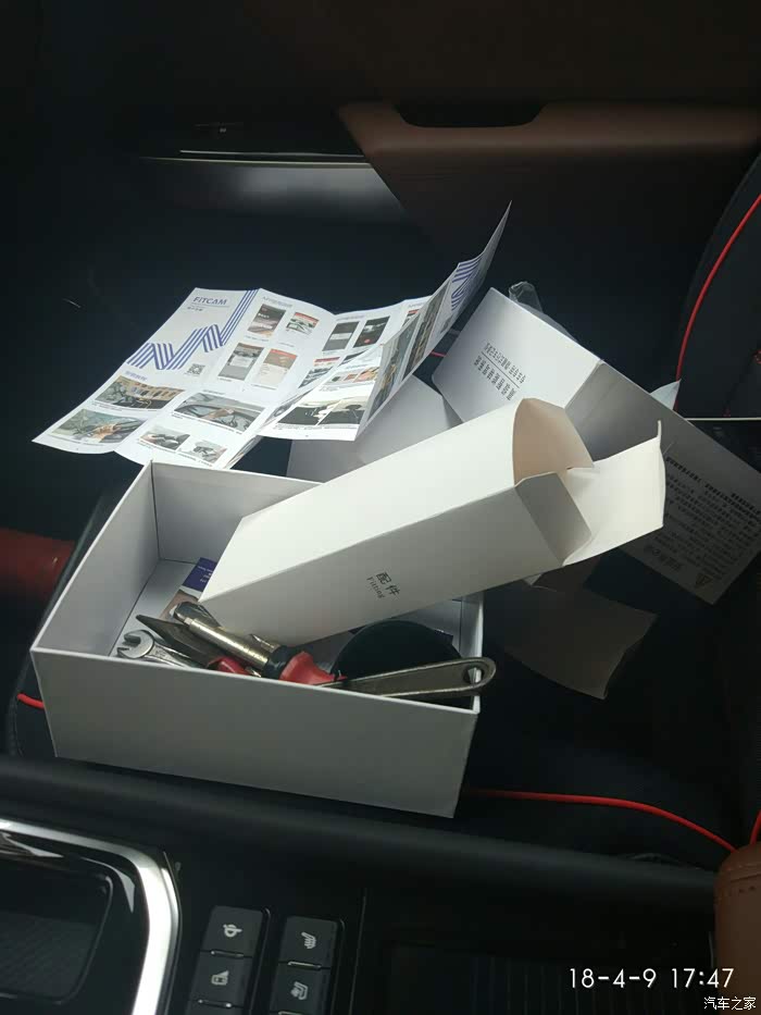

首先介绍工具,具体做法后面有介绍,打火机(烧铜线用的,搭脚法),尖嘴钳子(拆保险),10号扳手(接地线的时候用,保险盒比较小不能用活扳手),塑料撬棍(买记录仪送),绝缘胶带
跟前面兄弟们一个牌子的行车记录仪
先自己看下说明书
某宝有,自己搜。

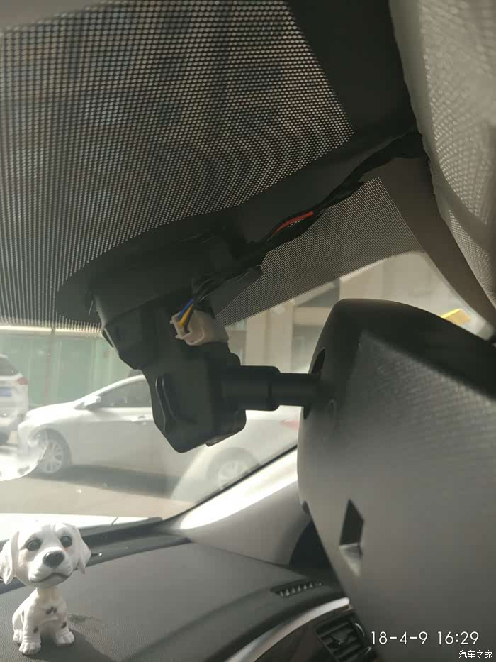

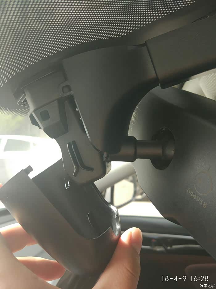

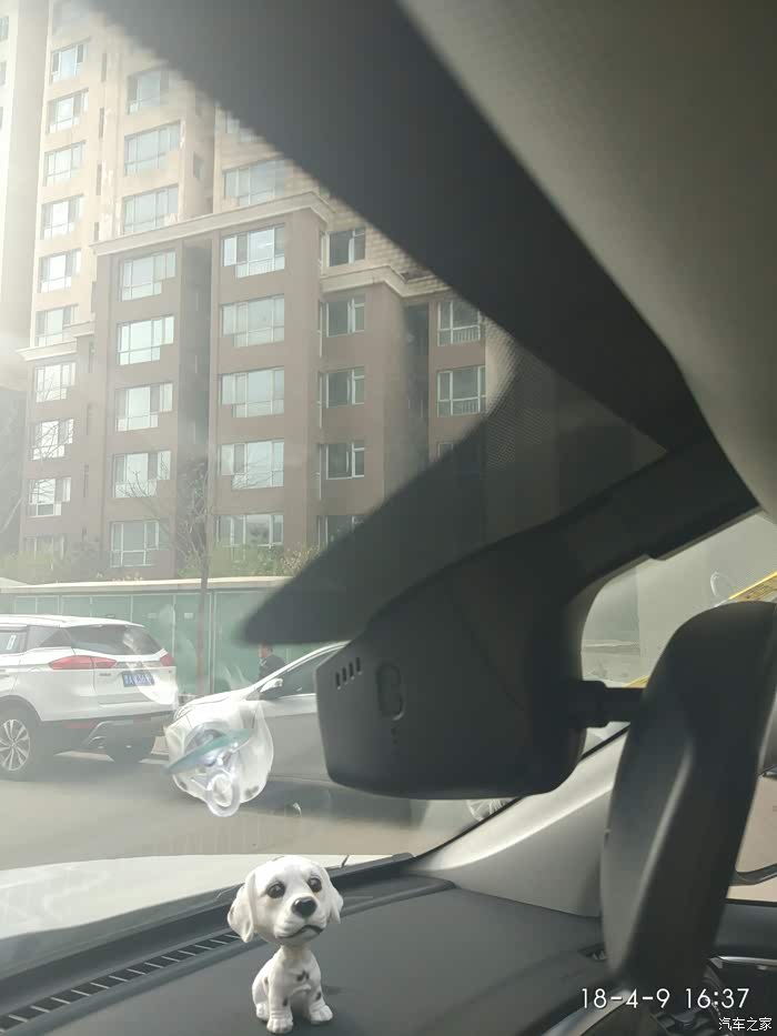

拆内后视镜
上面的装饰盖都比较好拆,按住上面的装饰盖,稍用力就可以把盖子分开。最难拆的就是下面这个盖子,方法是先用撬杆把一侧脱离,另一侧也就下来了。重点是先把下面这个向外撬,再向下拉。两边同时弄是下不来的,前面的帖子说左右摇,弄了半小时下不来。
拆完之后的效果
安装的效果,把线都藏在装饰盖里面,捋顺,不然盖不严。在这里说一下,这个记录仪是可以拆成两半的,方便安装和拆卸,我是分开了再安装的。不分开也可以的。

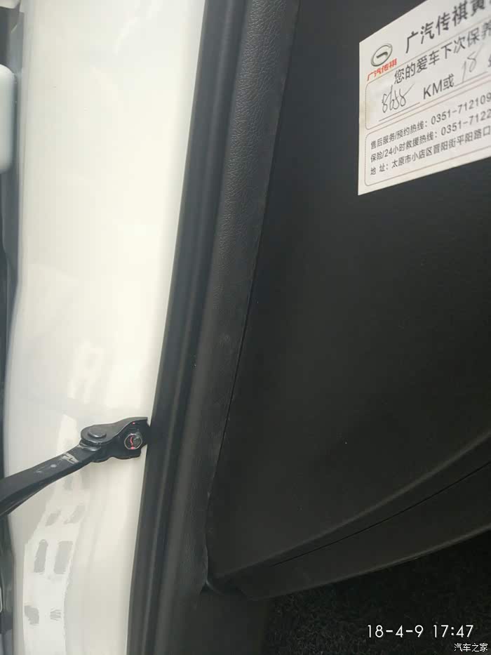

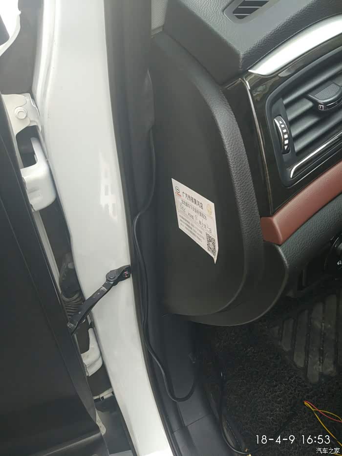

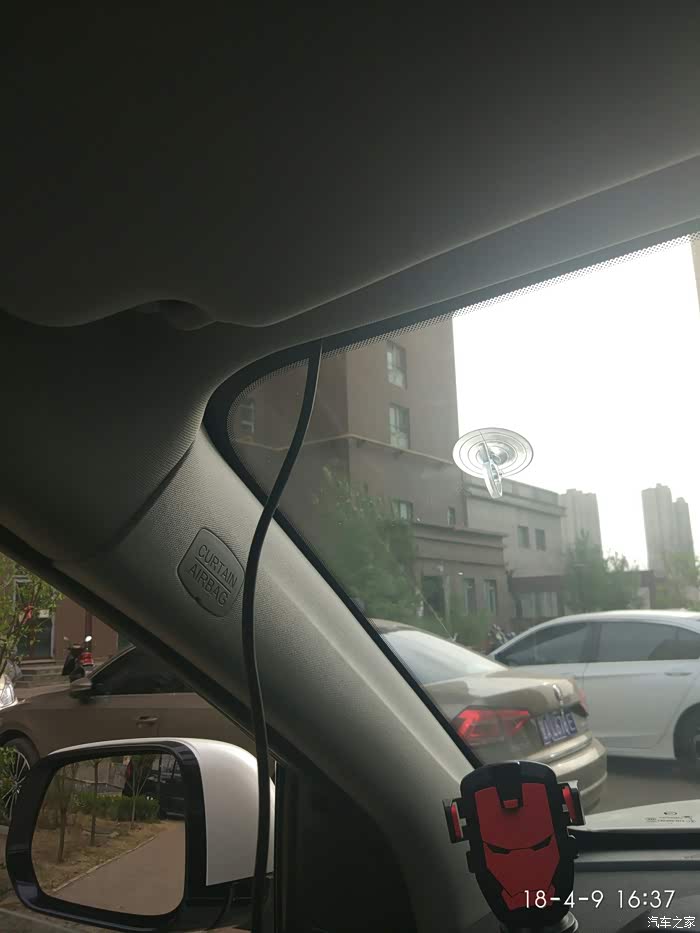

走线,顶棚空隙比较大。从接口过A柱,很容易的。
弄这个防水条比较累,不敢使劲,我没有拆下来,直接撬开塞进去的。
塞完的效果,稍微有点缝隙

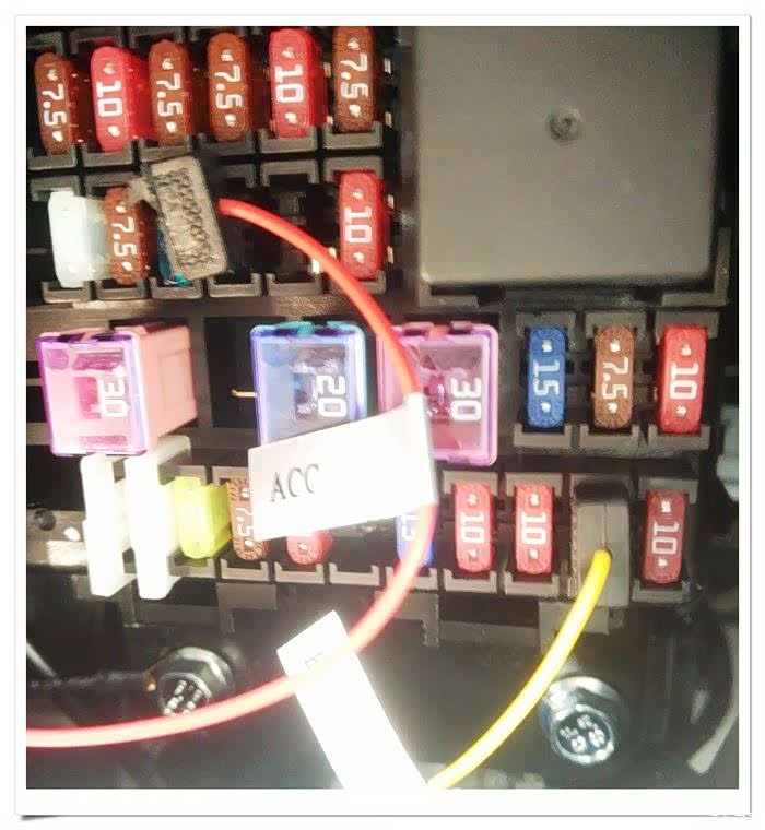

保险盒就在后视镜按钮的下面,打开后上提就取下来了。
接线,稍微有点模糊,我接的时候忘拍了,这是前面兄弟们的图,道理是一样的,一个接ACC,一个接常电,搭铁拆开保险盒会看到螺丝,按图接就可以了。
划重点,特别要说一下这里,原来带的这保险插头一个是很松,另外一个是不够长根本接不上。质量也差。
店家介绍的搭脚法,很好用,我用的都是原车的保险。取下保险的时候用尖嘴钳子,左右晃动就取下来了。接完后检查所有接头是否牢固,避免使用过程产生松动。最后把多余的线捆好,把那个输出的圆头线用胶带缠一下,那个暂时没用。保险盒左边有空间,塞进去就可以了。

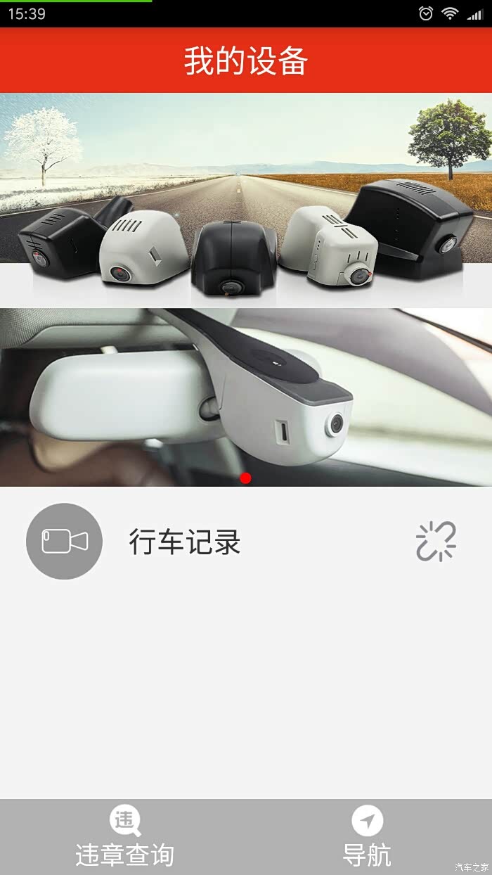

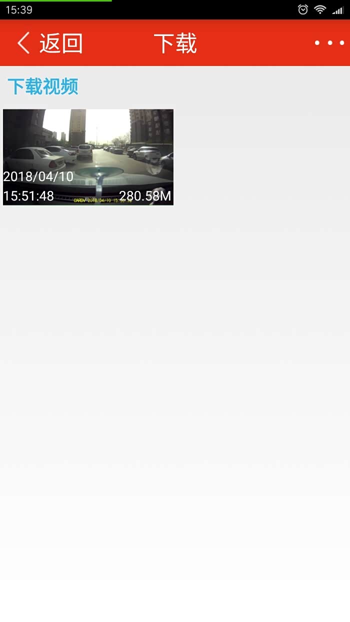

扫二维码下载APP

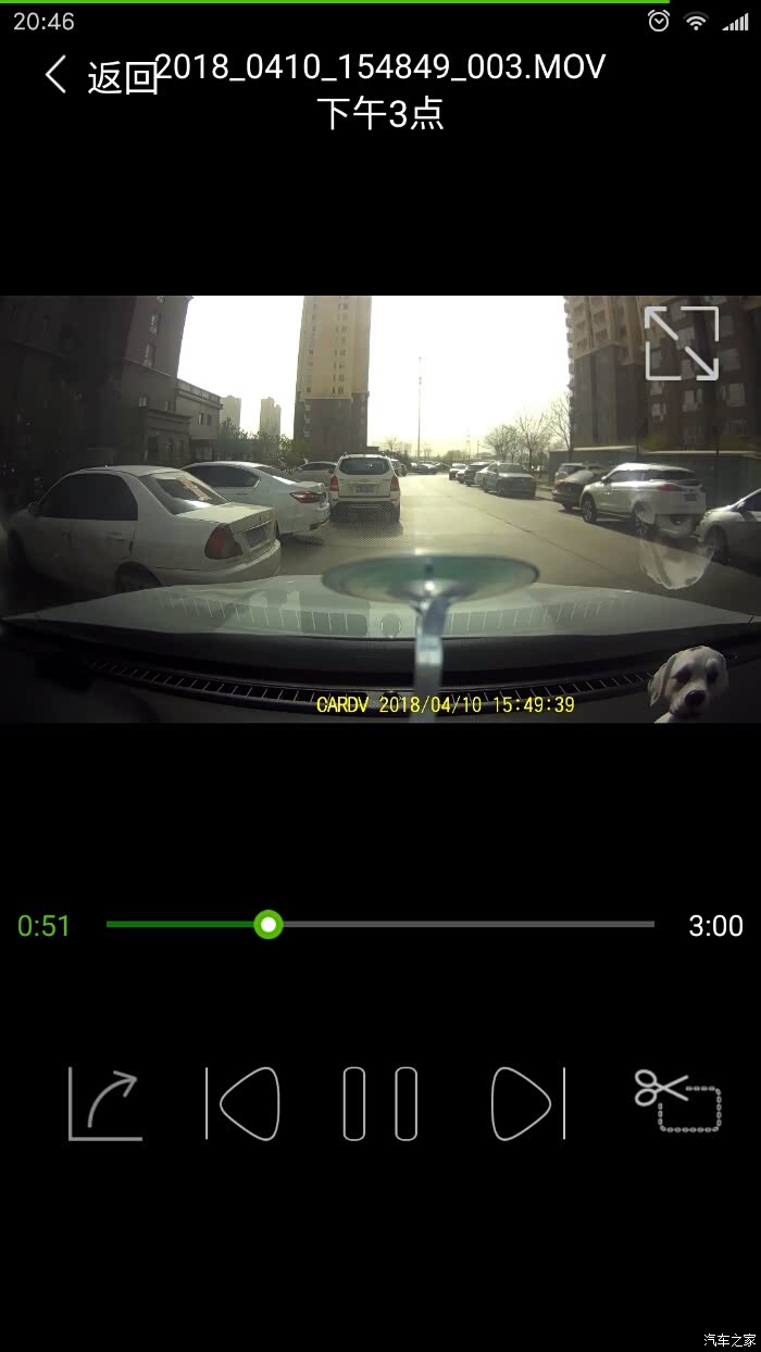

使用WIFI连接记录仪,设置录制时间,我设置的是3分钟。
收工!
测试,完美完成!我的第一次
小提示,安装完后对前防晒挡会有点影响,不建议切掉防晒挡,稍微挤挤也是可以用的。以后的使用体验我会陆续发到论坛的!感谢支持!
