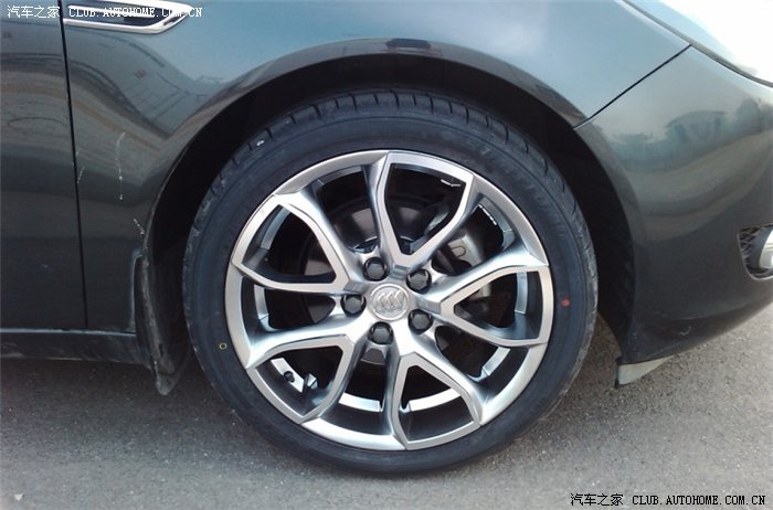

先发布一张...

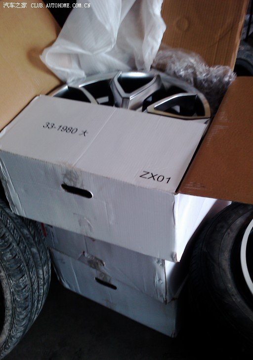

轮毂是淘宝淘的.是国产的,不过做这轮毂的厂子,是专门出口到国外的.品质应该还是不错的.
轮胎是住友(日本牌) 规格:245/40/R19...

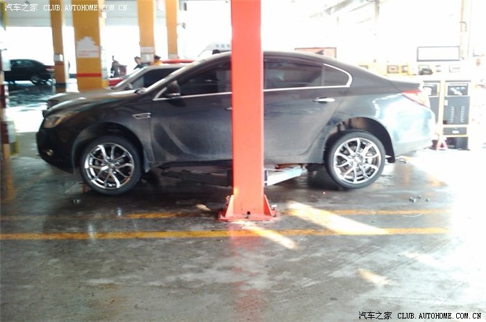

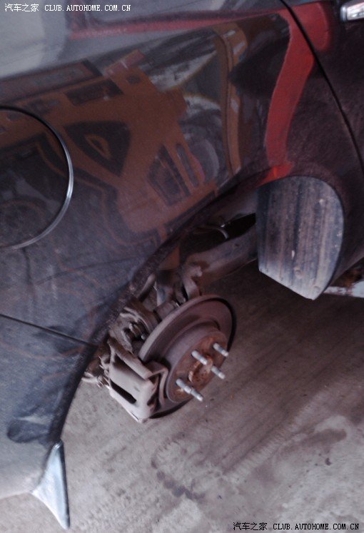

车子准备上架了...
即将暴力拆解...

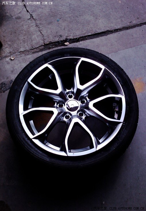

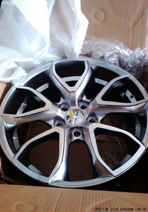

需要更换的新轮毂
近照...

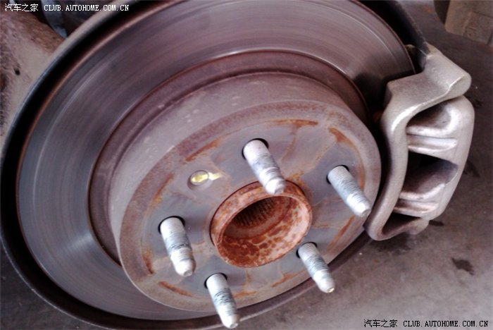

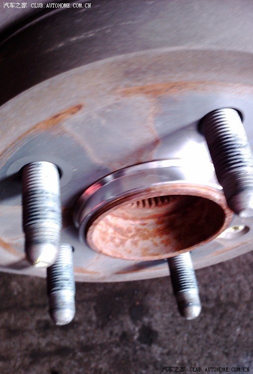

暴力拆解开始了...(PS:我发现我的刹车盘也有很深的划痕,这点让我对通用很失望!)
近照,锈的不成样子了....(餐具啊....)

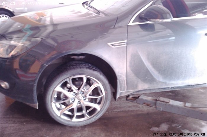

已经更换好的轮毂...装上了气门嘴...
这个就是大家关心的铝制变径圈....尺寸我忘记了,一会我问到老板,再告诉大家...

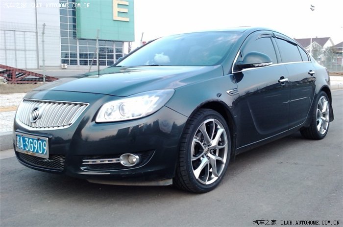

终于装上一个了,帅啊...毒啊...

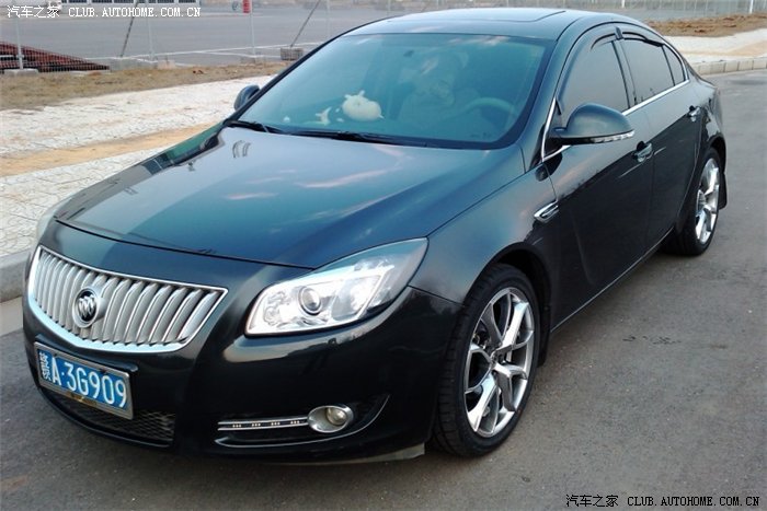

毒物登场...
远效果...
近距离...
