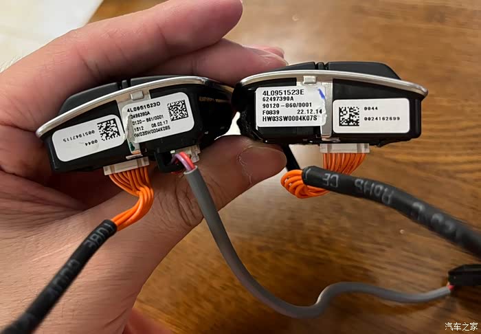

多功能按键:
支持拨片的多功能按键编号4L0951523D
不支持拨片的多功能按键编号4L0951523E
故选择D结尾的按键编号。

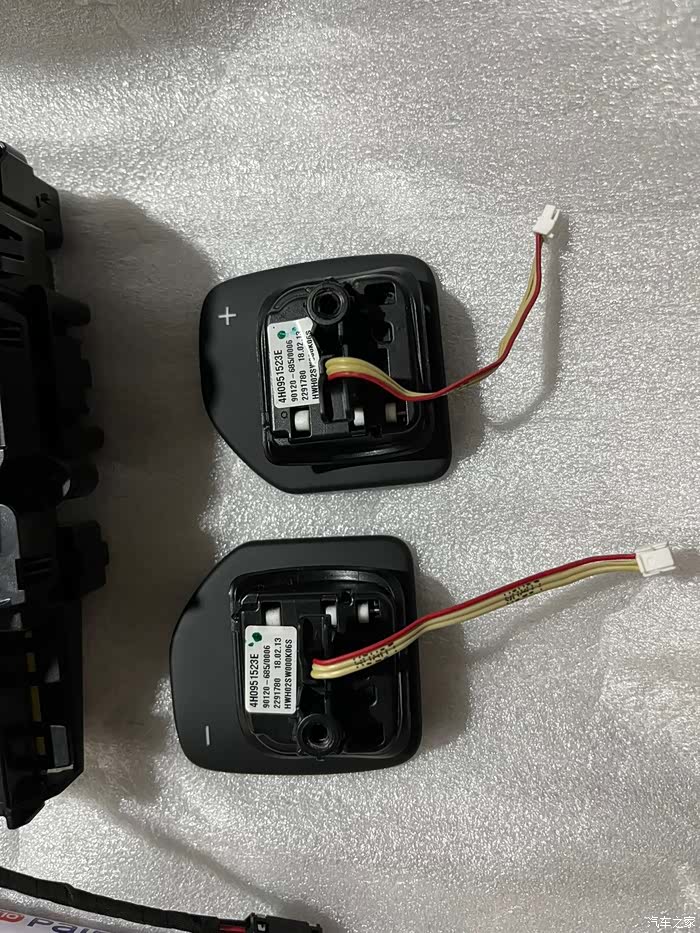

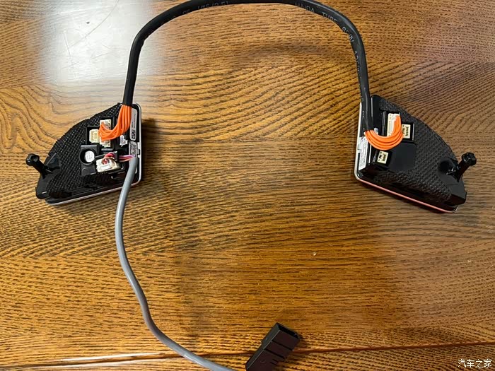

多功能按键:
故选择D结尾的按键编号。
支持拨片的按键背面插口
D支持拨片 E不支持 此图仅为举例
拨片 E结尾的:
你也可以根据自己喜好选择镀铬的,价格自然也要贵一些,我购买的是不带镀铬的,价格相差3倍左右
感谢车友老胡指导拨片采买型号

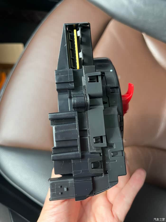

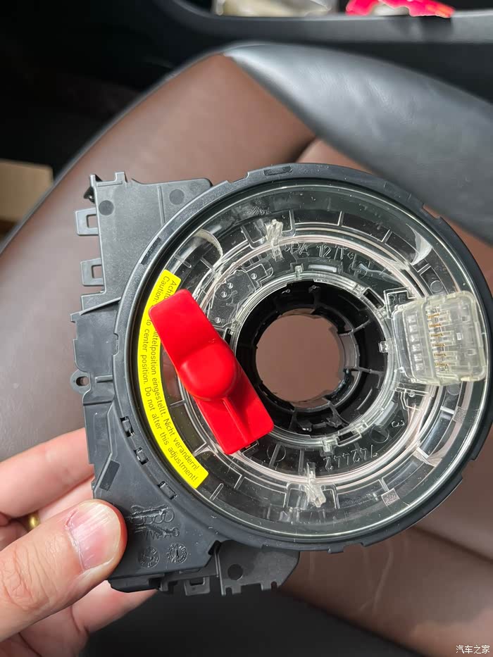

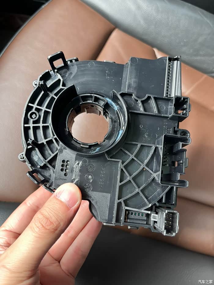

转向角模块(俗称游丝):
游丝8K0 953 568Q的,支持防侧滑、定速巡航、多功能按键
游丝8K0 953 568M的,在568Q的基础上, M额外支持ACC
根据自己未来的实际情况选择568Q或者568M即可,如若你原车就带多功能方向盘按键,则不需要更换转向角模块
568Q 带红色一次性盖子 游丝安装后再打开盖子
568Q 都是磨标的
568Q 都是磨标的

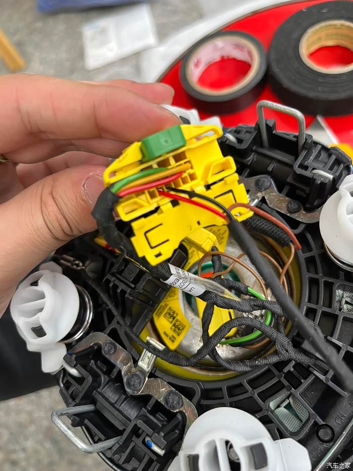

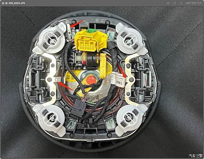

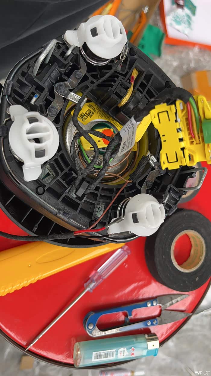

气囊接线:
多功能按键线束端子1 2 3 对应气囊线束的端子插口分别是1对9 号 2对8号 3 搭铁
如何区分多功能按键线束谁是123号线?原装的方向盘按键线束:1号线是紫色 2是线红色 3号线是褐色
PS:拆装中间M12螺丝,用左手固定住方向盘,再用右手拧螺丝,避免对方向盘的锁止机构造成破坏。
气囊接线:
按键线束
如何区分气囊线束端子插口8号9号插口?气囊端子绿头朝上,有两排插孔,上面一排6个,下面一排6个,所以第二排左面第一个是7,往右数依然是8、9、10、11、12
方向盘线束及插口位置
如图所示 插线位置(我这里多功能按键的线束不是原装的,所以我的线束黑色是1号线,红色是2号线,棕色是3号线)
不需要搞懂作用,按照我这个图片插进去即可,看了很多教程都缺少插线的教程,所以我尽量把插线写的详细些。
可以参考的搭铁位置(感谢车友朱总供图)
注意看右下角我的免破线接线
至于棕色线,也就是3号线,是地线,搭铁的,你可以在气囊任何一个位置搭铁,不建议选择破线的方式,自己动手的话,只需要把原气囊的棕色线的端子拆开胶带,用合理的方式把按键的3号线并进去缠上胶带即可(外面很多地方认为这样耽误时间都采用破线的方式多:即找条棕色线切开,和按键的棕色线接在一起)
编码部分需要使用5053工具,参考其他车友帖子即可,我需要说的是,提前搞明白如何对新换的游丝做匹配和复位注意事项:
1.车子点火启动后再做游丝匹配
2.在5053中维持方向盘0度,看见绝对0度后保持再点下一步
3.第二步结束后左打死方向盘,听到滴声松手,之后紧接着右打死方向盘,再次听到滴声后,即做完游丝匹配
匹配游丝其实非常简单,一次搞不好或者没经验,可以多匹配两次,基本第二次就得心应手了
其他注意事项:
拆气囊线束和护板所有线束都要断电,线束没全部安好不要通电!
1.车子点火启动后再做游丝匹配
其他注意事项:

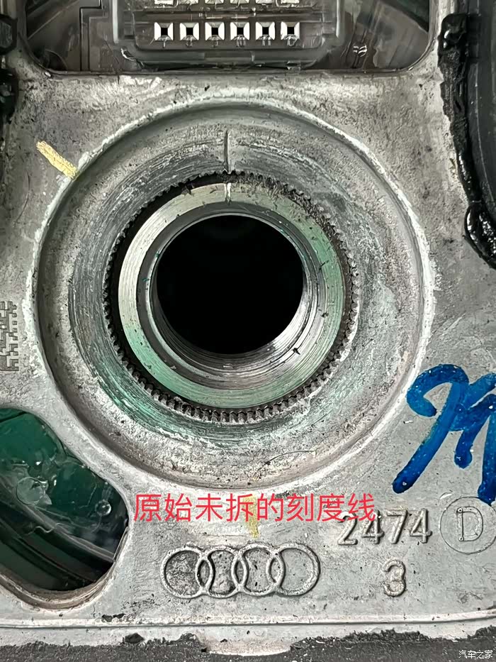

要仔细拍照留存
记住原方向盘对位的刻度线没匹配之前不要随意转动游丝(旧的游丝拆下绑扎带下次用,不需要再做复位)
或者不要转动方向盘超过30度,否则会容易导致游丝损坏,无法修复!
