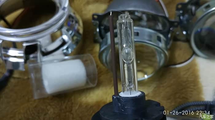

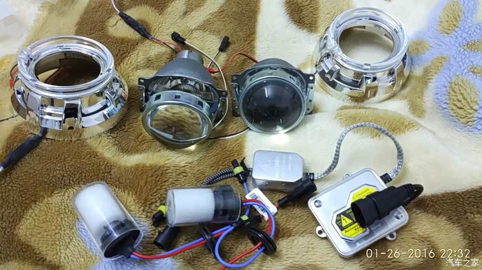

回家立马淘宝 看中一款AES Q5 3寸的双光透镜 全套才498元 价格非常合我等穷人.看了评价都说好就下单付款了。

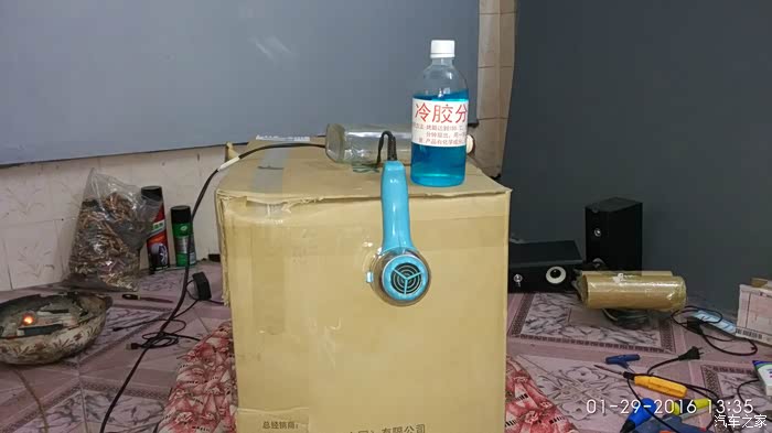

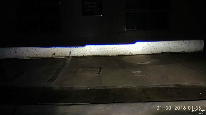

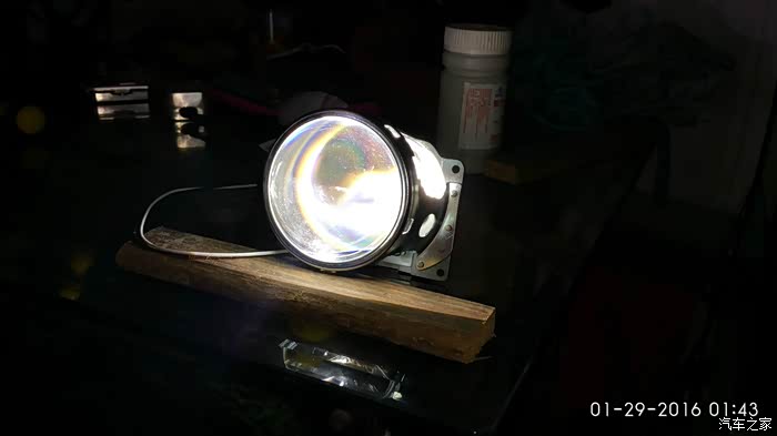

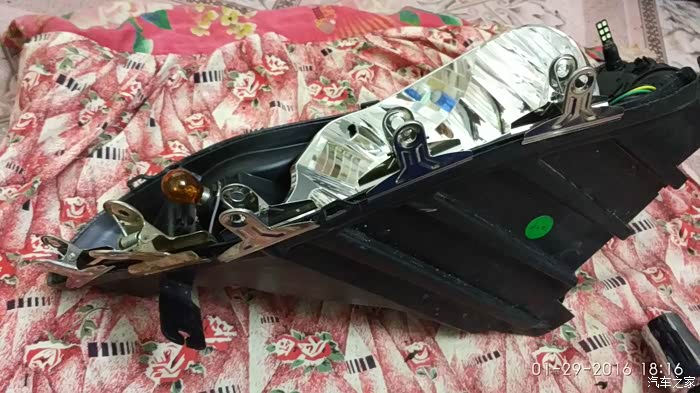

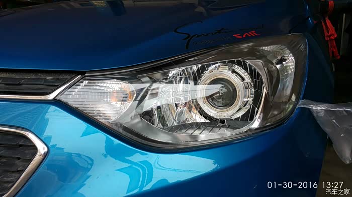

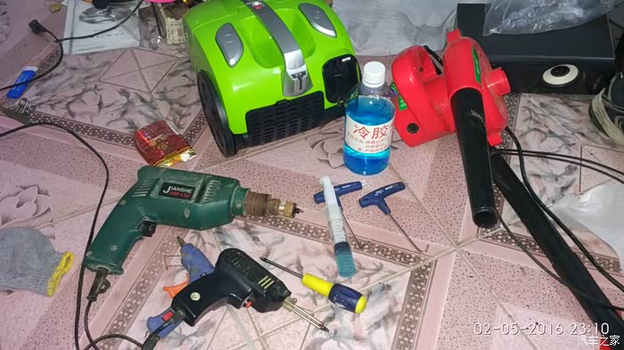

还是万能的淘宝,购得冷胶药水 冷胶刀嘛 觉得不是很复杂就自己DIY了,药水和刀具都有了立马开工。 趁休息的时间,把车开去修理店让他把灯拆下,再把车开回家(路上回头率还是蛮高的)。拆的过程不算复杂,第一步把大灯放入纸箱 然后在侧面开个孔放入电吹风 加热40分钟,第二步 拿出总成 用1号刀 沿灯壳边拉 拉完后用一字批撬一个口放入2号刀 再拉一圈就可以开好了。后面就是装灯 调灯了(对于调光我也有自己的一点心得,就是装好后试灯要看好近光和远光的差距不能太大,如果太大就会有 近光亮度差 远光亮度好的效果。解决也很简单,就是灯座的下部垫高0.5毫米 把光斑下移 等于遮光板遮一半的光斑就对了) 也不是很复杂确实可以自己弄的。还是看图吧 自己一个人操作图片就没那么详细了。见谅

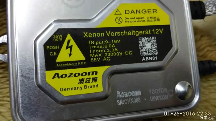

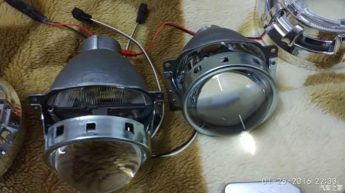

价格确实很便宜 才498元

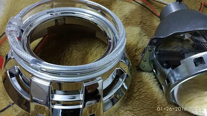

宝马天使眼 卖家送的

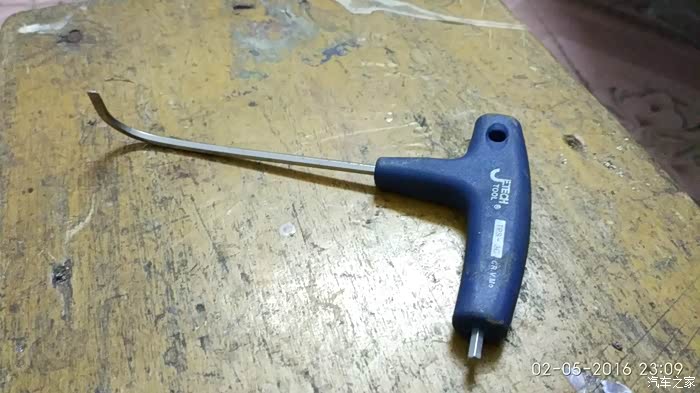

1号刀

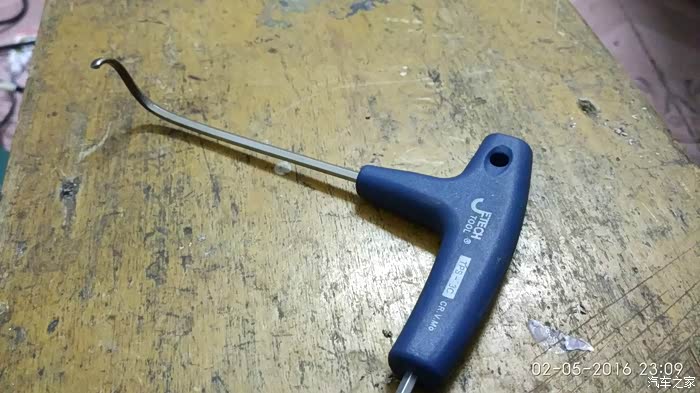

2号刀

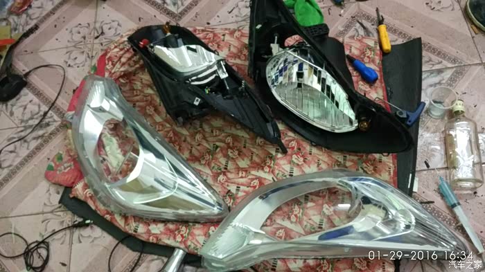

自制的烤箱,虽然难看但很实用
1个小时就可以拆开一个灯

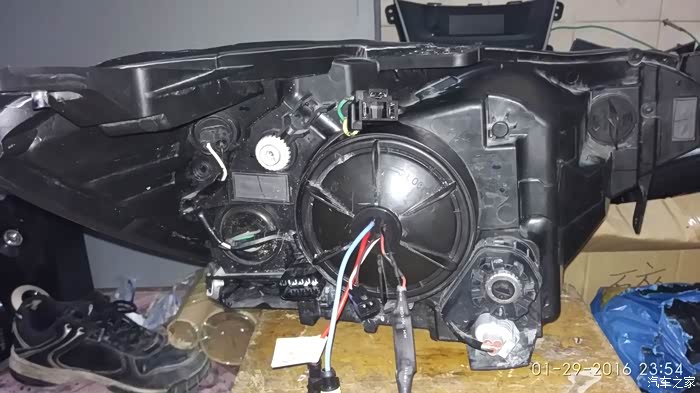

拆好灯后要做一下外形修复
好看多了。

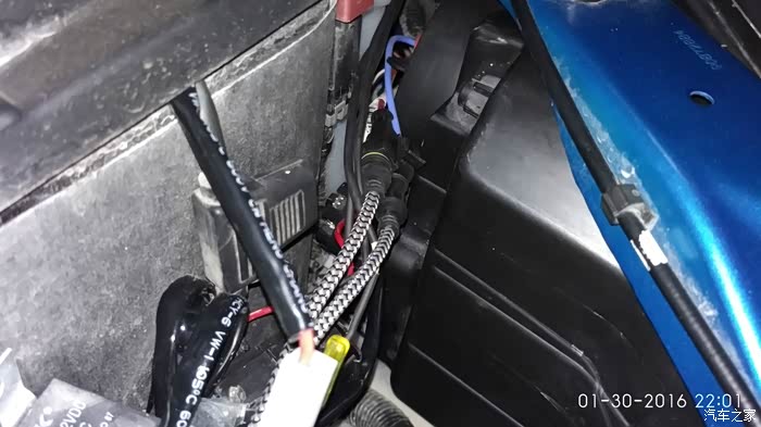

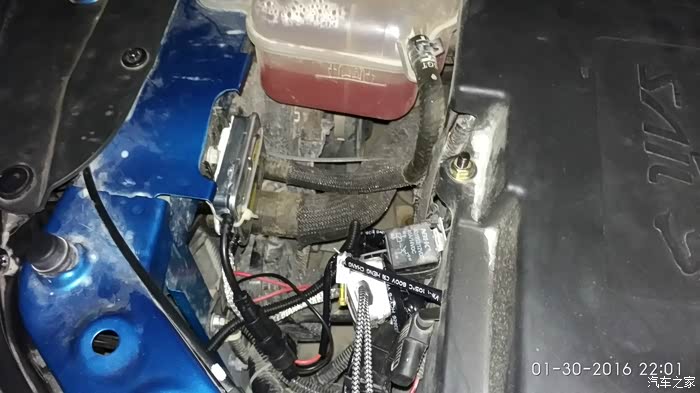

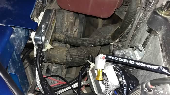

天使眼和示宽灯并接一起,后防水盖开个20mm的孔就可以放入气灯的防水胶了

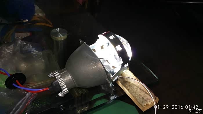

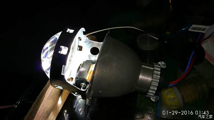

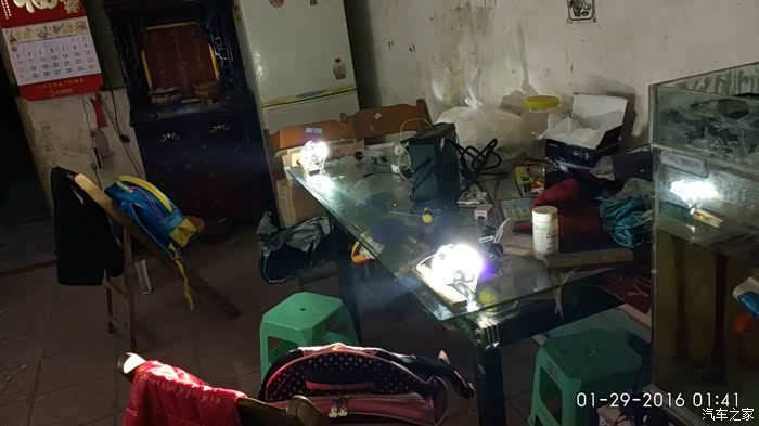

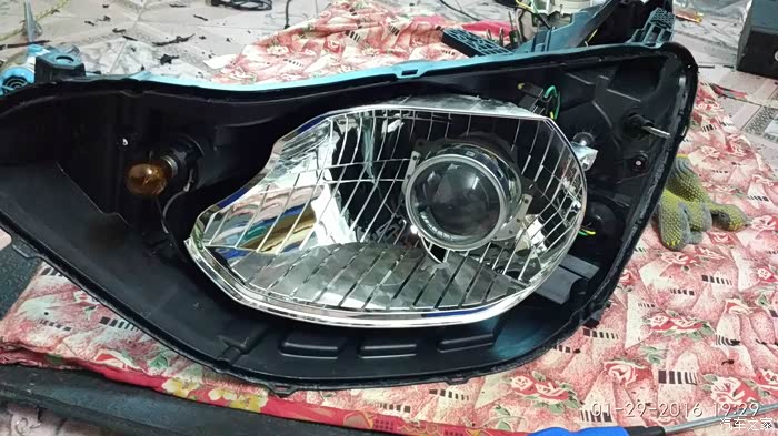

第一次调灯,还没封灯罩。调切线的平衡

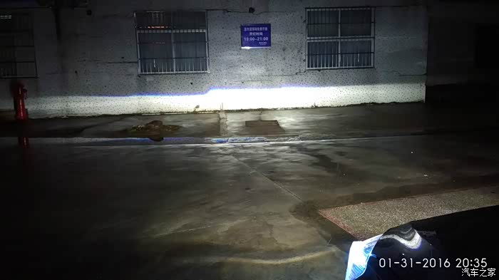

二次调灯 光斑在切线的中间 亮度要高很多(灯座下垫高0.5mm)

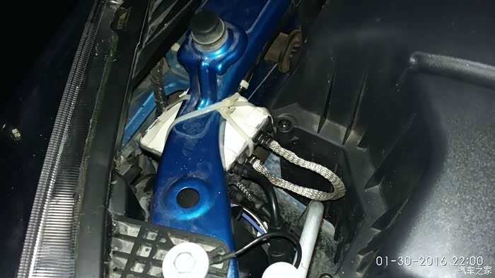

也只能这样装了
也只能这样装了
也只能这样装了
也只能这样装了

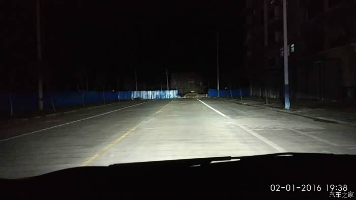

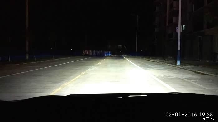

近光
远光

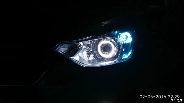

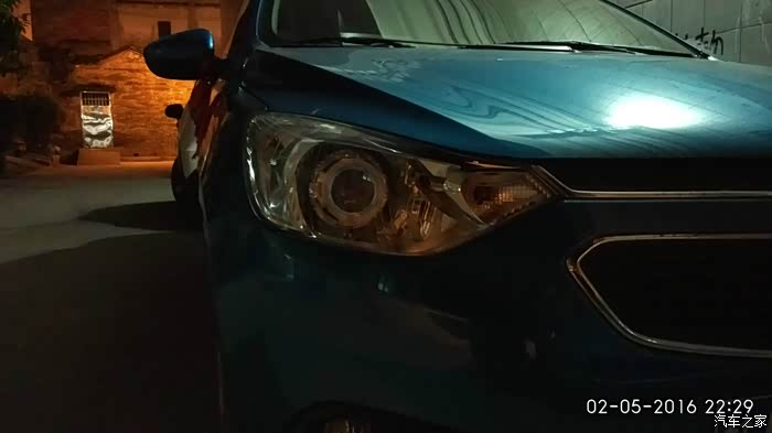

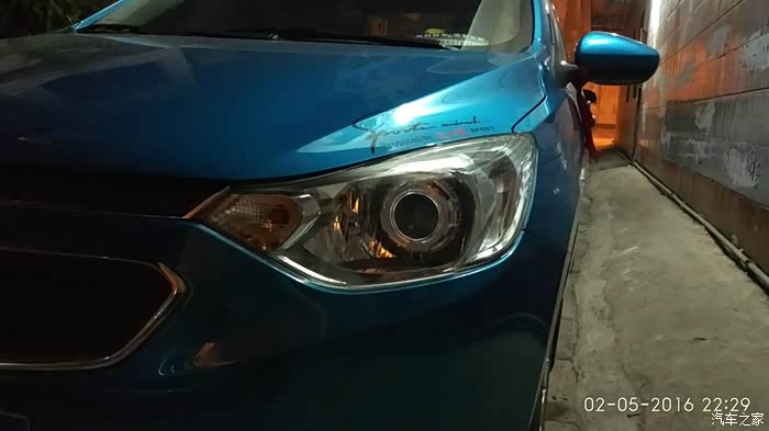

真的很好看的
宝马天使眼,个人感觉太亮了
全套工具
