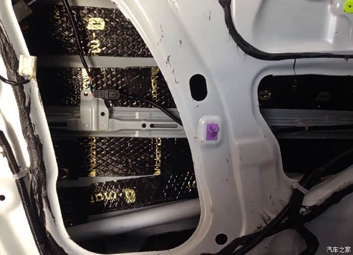

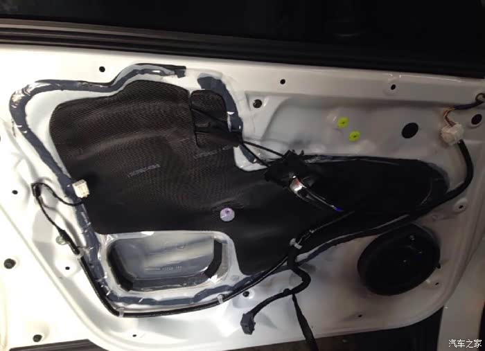

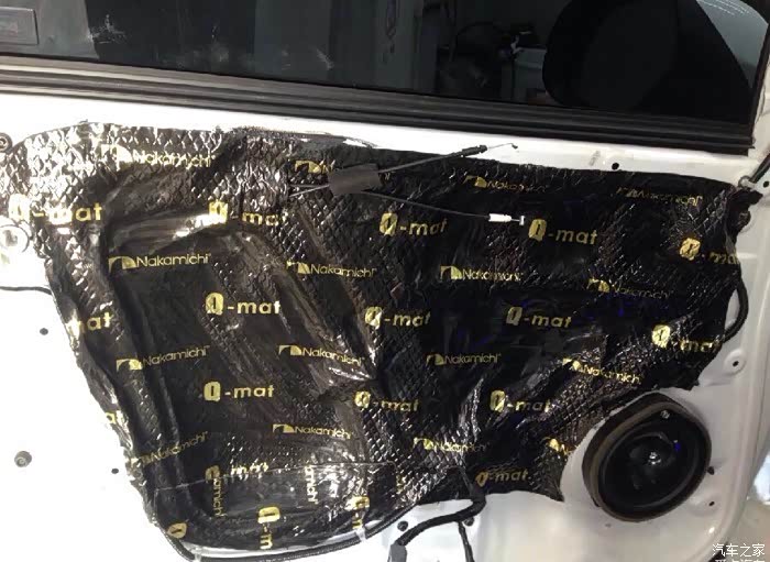

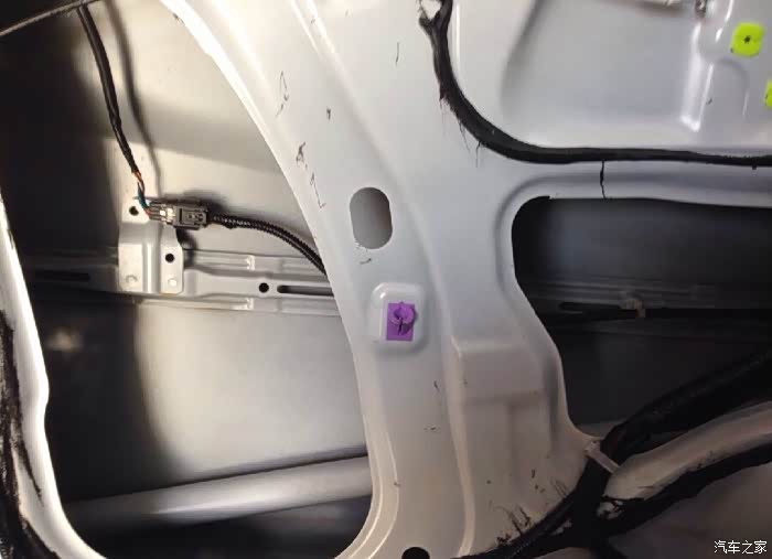

拆下来的车门板,可见只有一层薄薄的薄膜,根本不可能抵挡在行车过程中产生的噪音。所以说车门隔音是必做的一道隔音工程。
施工人员撕掉那层薄膜,拿干净的毛巾擦拭干净,为的是防止我们在贴完隔音之后有灰尘,时间一久导致隔音脱落。其实这么一个小小的细节,足以体现施工人员的细心和负责任,这里我真的为他们点赞的。
隔音都是进行双层处理,隔音内层条形止振隔音贴法,条形贴法是根据水纹隔音原理来的,很有讲究。滚压以后更牢固。
外层整张隔音,增强门板气密性,减少高速行驶时,风噪的传入。专业的隔音贴法,让隔音效果更加明显。我这也是一步一步,听施工人员讲解,作了必要记录。好整理分享素材。

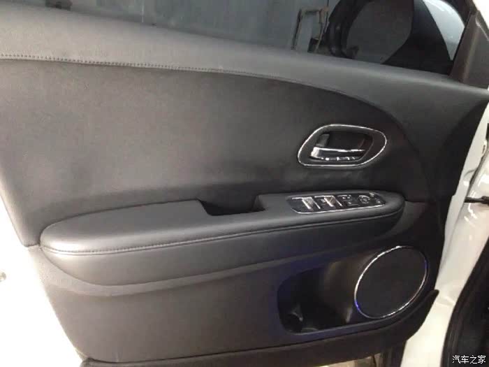

贴完车门隔音,还原车门。

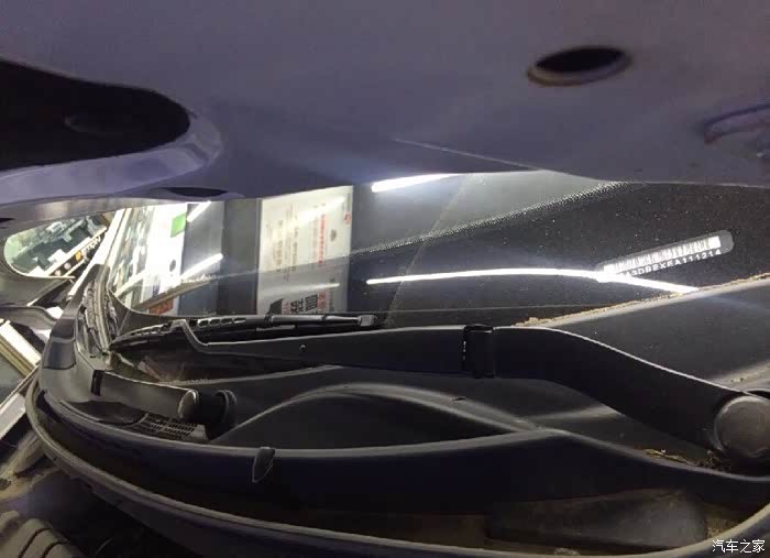

接着施工人员拆开U型槽,拿毛巾擦拭干净。据说很多店家都会忽略这一步小小的细节,但是从长远看,这一步是非常重要的,这个直接影响隔音的寿命。这点细节决定着商家是否为客户着想。
U型槽隔音中道第一遍止震板施工。粘贴并滚压。

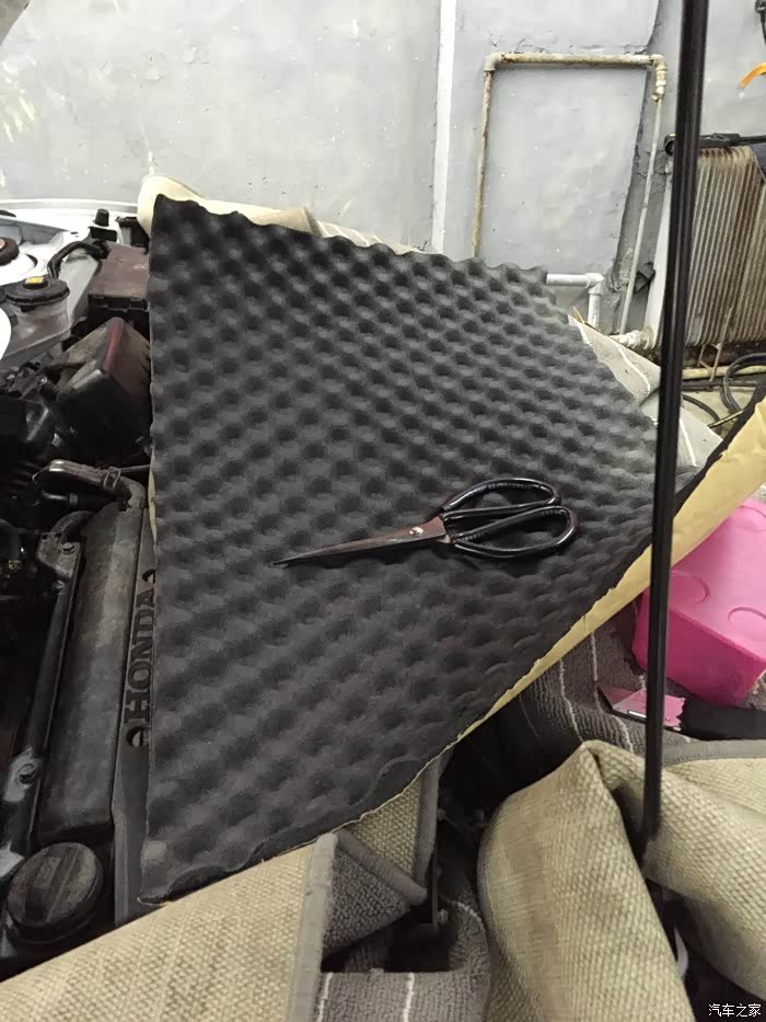

第二层是用波浪吸音棉做多余噪音处理,这种厚度的产品才可以做到既隔音又吸音的效果。
完成U型槽隔音之后,还原U型槽。

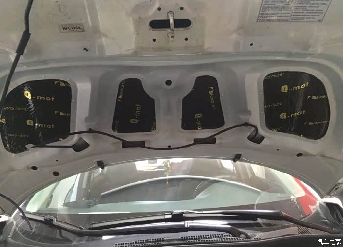

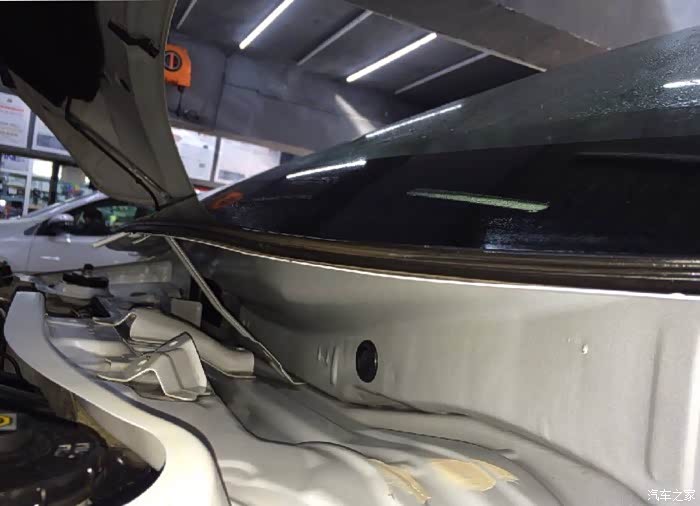

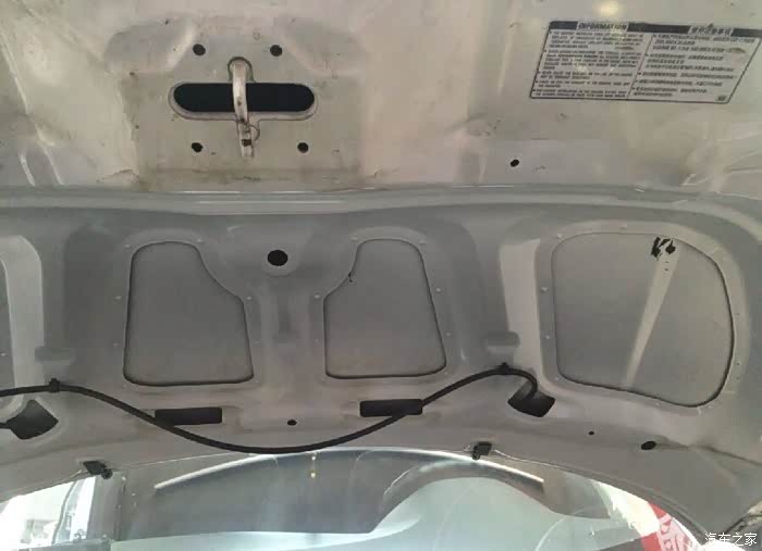

引擎盖隔音

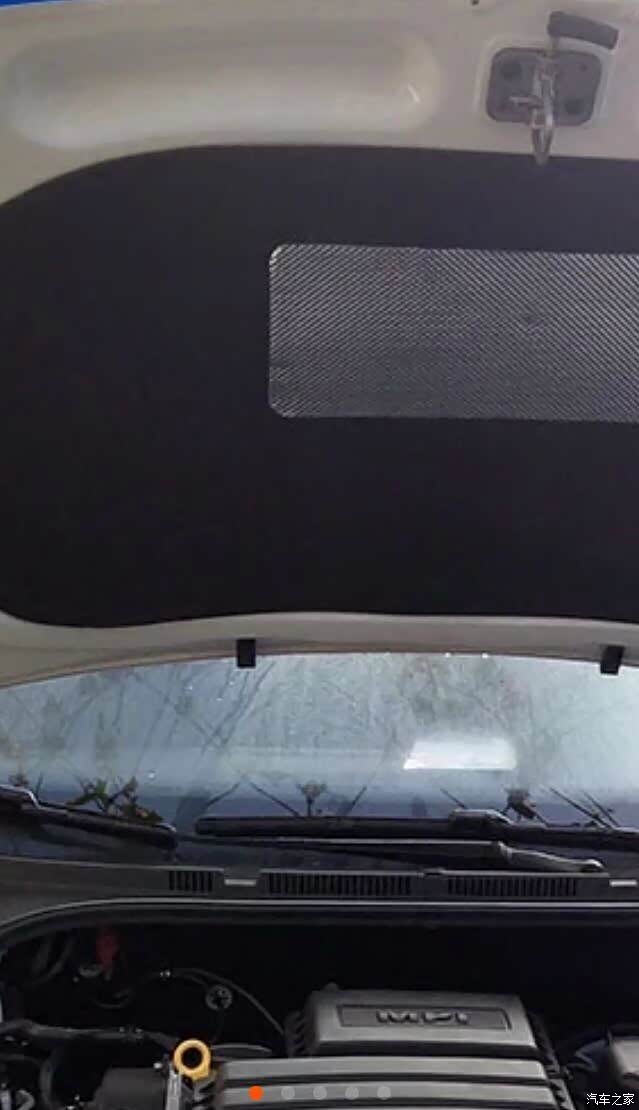

施工人员首先拆下原车黑色的吸音隔热板,同样用干净的毛巾擦拭。
把所有凹陷处用止震板填满并粘牢固,增加引擎盖钢性和厚度,车辆行驶中不再产生共振。缤智这块面积很小,施工用料很省。
粘贴完引擎盖的凹陷处之后,使引擎盖形成一个空腔,阻止发动声的传导。最后我们再把之前拆卸下来的原车吸音隔热板装回去。

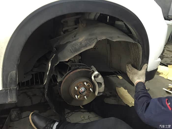

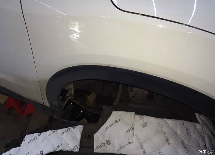

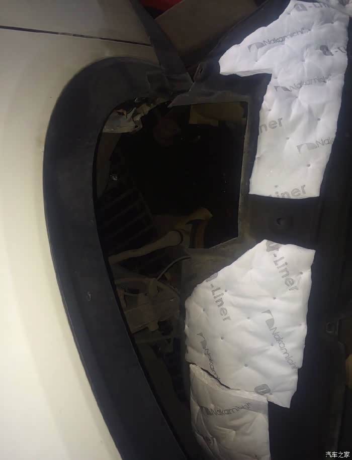

翼子板隔音
翼子板的作用是,在汽车行驶过程中,防止被车轮卷起的砂石、泥浆溅到车厢的底部。因此,要求所使用的材料具有耐气候老化和良好的成型加工性。有些车的前翼子板用有一定弹性的塑性材料做成。但我们缤智的不同,是棉绒制品。耐用性差,但本身对砂石碰擦有抑制声音作用。
翼子板做汽车隔音,主要是为了隔绝路噪声和轮胎的摩擦声,特别是走高速的时候,这一块的隔音就显的非常重要了,做完隔音之后,能有效减低路噪和摩擦声。

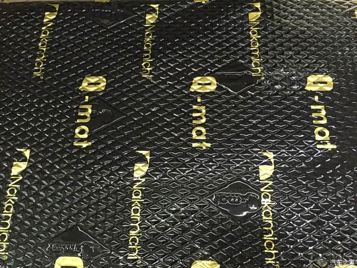

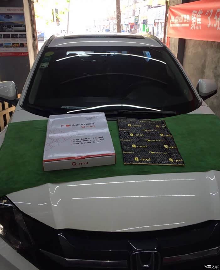

忘了上主角了!日本中道隔音...
中道止震板

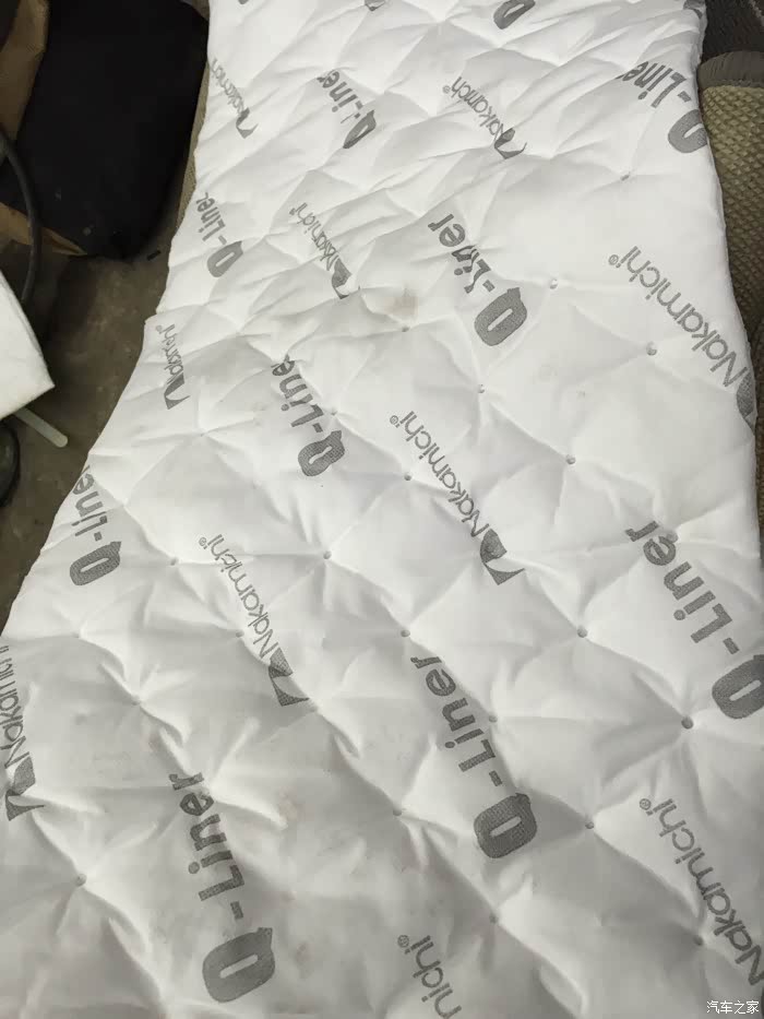

波浪吸音棉
温莎吸音棉

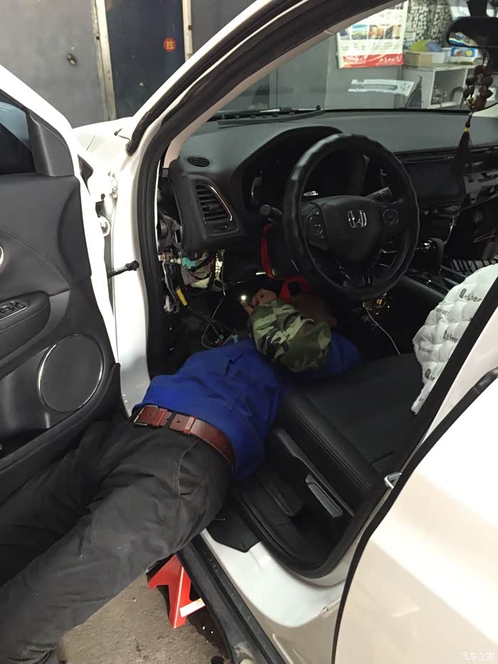

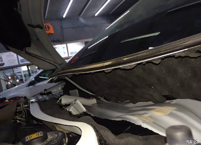

局部防火墙隔音,中控处...可见背后的心酸,真的不容易

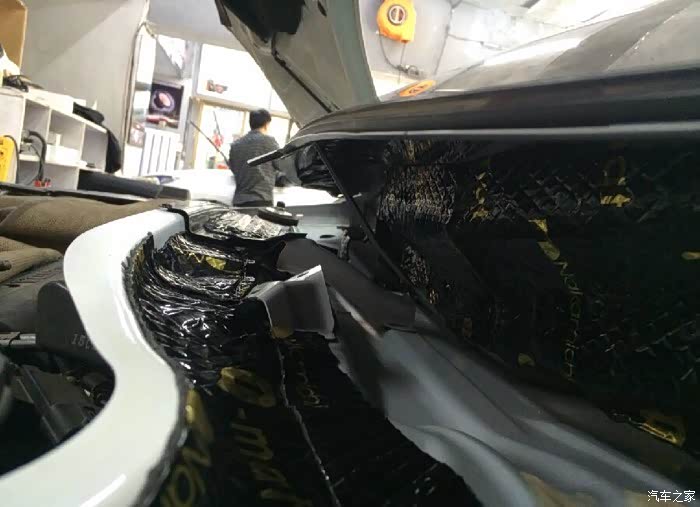

叶子板施工,有多脏...真的佩服这些认真的施工人员,很敬业。
